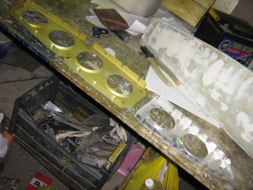

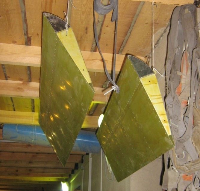

несколько видов на узлы и детали второй машины...
Прекрасно отштампованная нервюрка 🙂

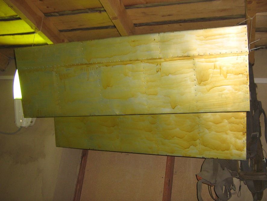

половинки стабилизатора...
Закрылки...

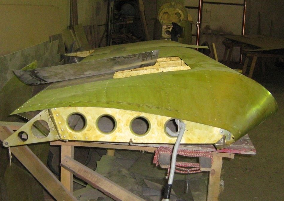

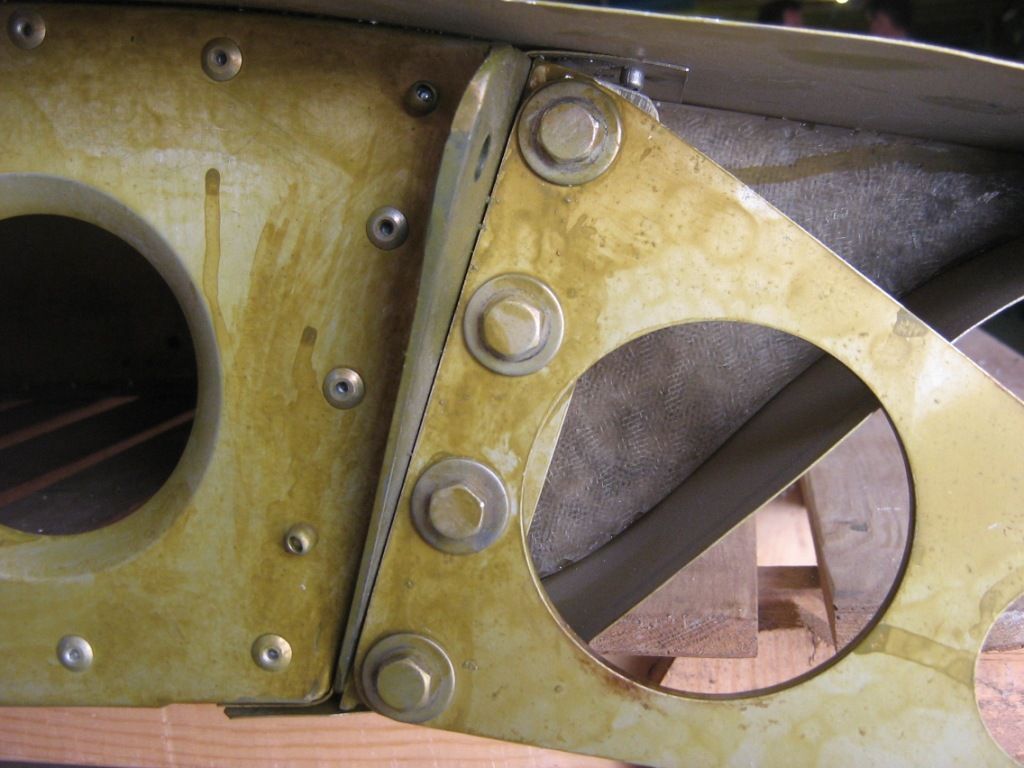

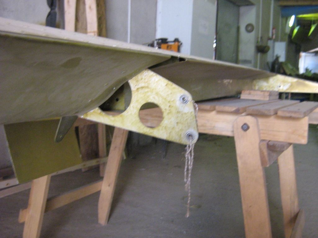

Консоль крыла, на ней мы остановимся подробнее...
Приятно удивляет качество сборки не смотря на то что производственная площадь небольшая и все делается руками 🙂
Лонжерон проклепан деформируемой заклепкой, остальное вытяжной финской... парни работают с далеким видимо прицелов и старательно копят сертификаты на каждый болтик и заклепочку, молодцы однако... 🙂

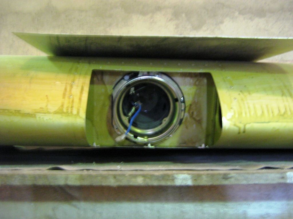

Кореневая часть крыла...
...ниша фары,
...задний узел навески ...

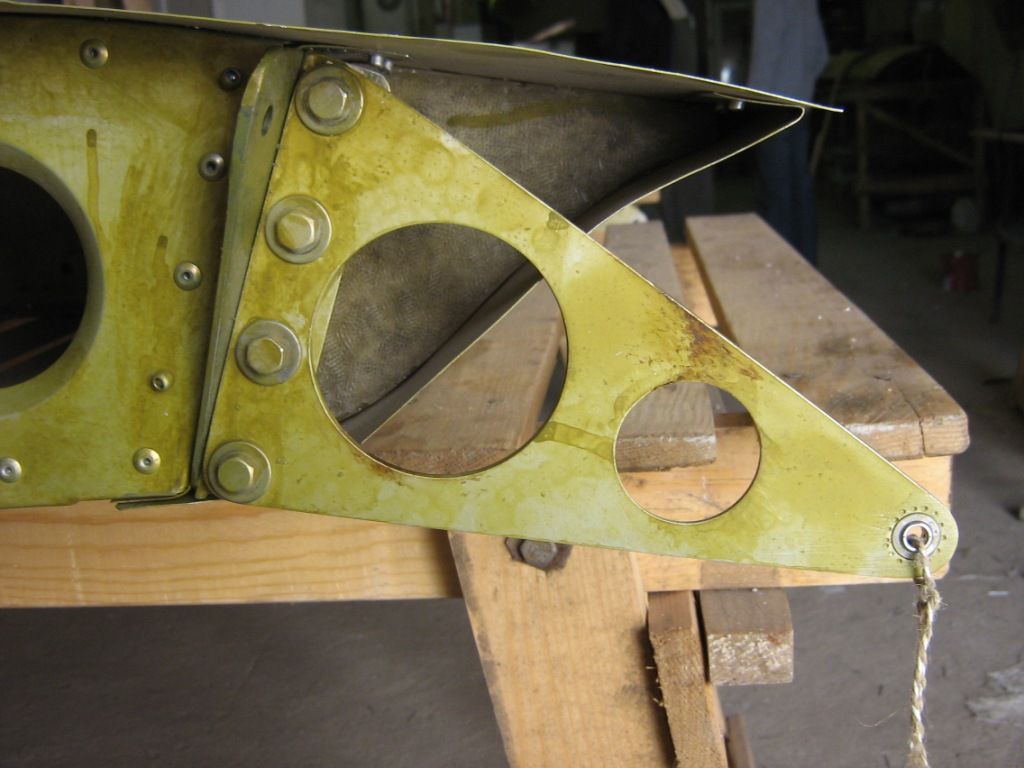

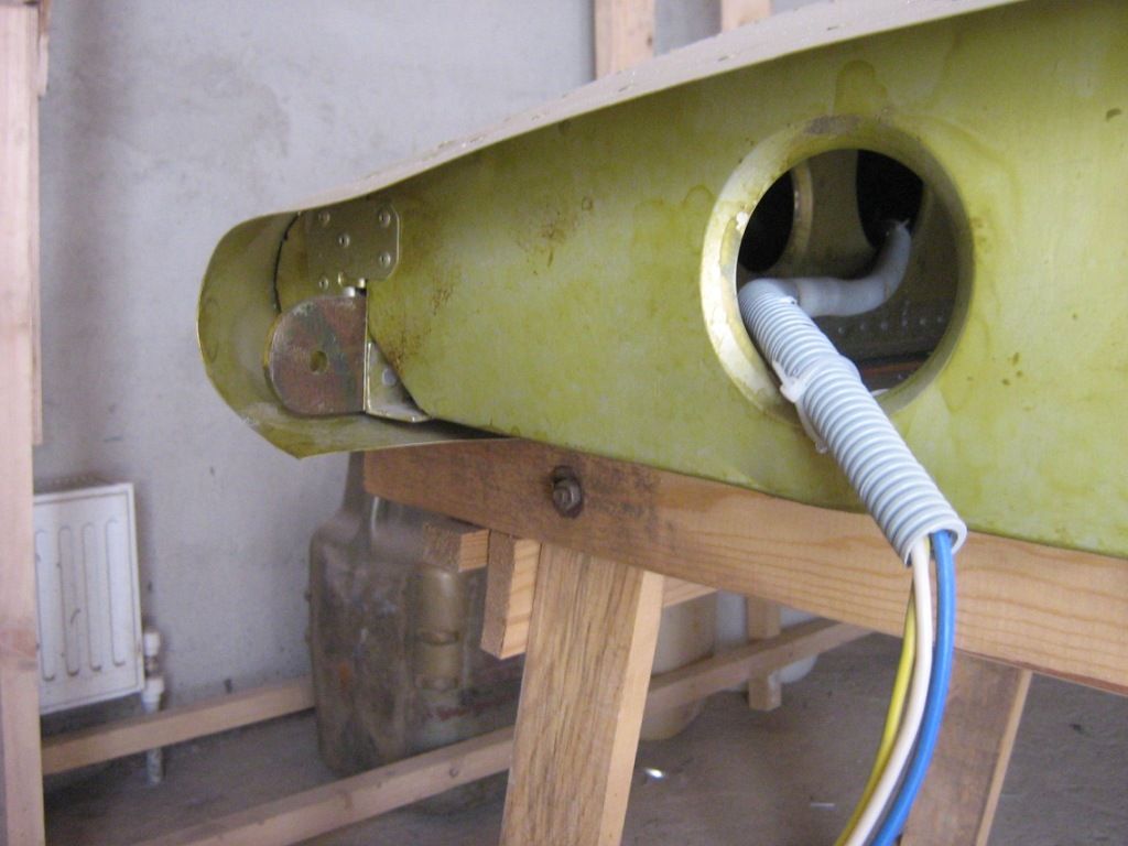

...узел навески закрылка...
Толя тебе повезло 😉 в конструкции использованы ШР похоже еще с коммунистических запасов В.И. 🙂
...Передний узел , проводка бано,
...узел навески закрылка и элерона.

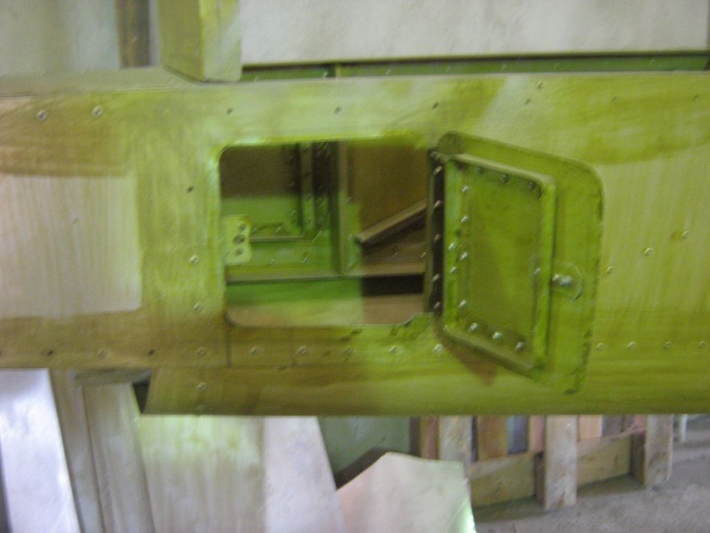

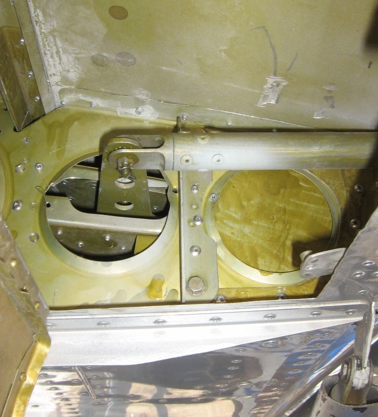

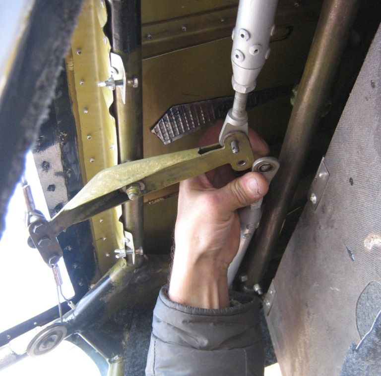

фото фюзеляжа получились плохими , но все же несколько выложу...
По обилию лючков смею предположить две вещи :
Иваныч (конструктор) или через чур любопытный пилот 🙂 любящий заглядывать в самые потайные места  😉
...или ( уже без юмора) человек прочувствовавший на своей шкуре нелегкий труд техника, пытающегося подлезть к какой нибудь качалочке и с очень добрыми словами в адрес разработчика , руководствуясь только тактильными ощущениями втыкающего шплинт в отверстие болта...
респект за лючки 🙂 🙂 🙂
...лючек качалки РВ,
...лючек  тяги  элеронов,
...лючек качалки элеронов.
З.Ы. Любите техников и механников - нянь ваших!!! 🙂

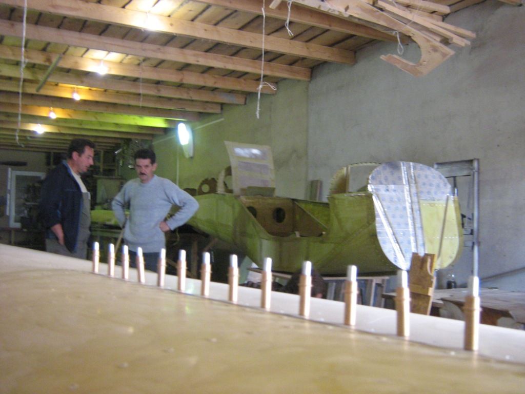

Вообщем не смотря на довольно стесненные условия самолетик делается с любовью и очень добротно, и имеет все шансы при извесной доле упорства вырости в действительно народный самолет 🙂
...Володи в сборочном цеху,

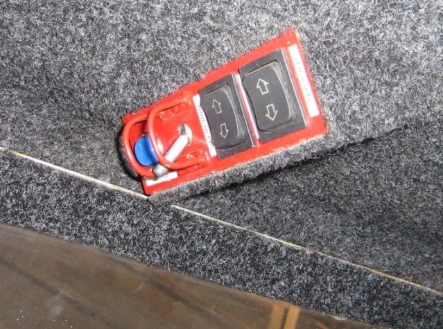

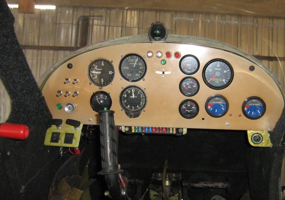

...мелкие но приятности - элементы управления для инструктора очень удачно разместились на потолке кабины,
...Приборная панель - ничего лишнего и все под руками, сигнализация  имеет ночной режим 😎 [smiley=thumbsup.gif]

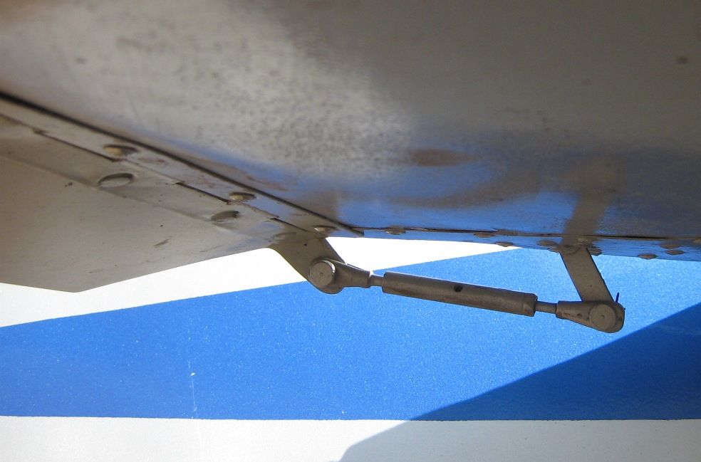

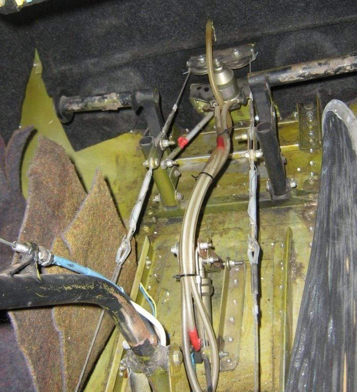

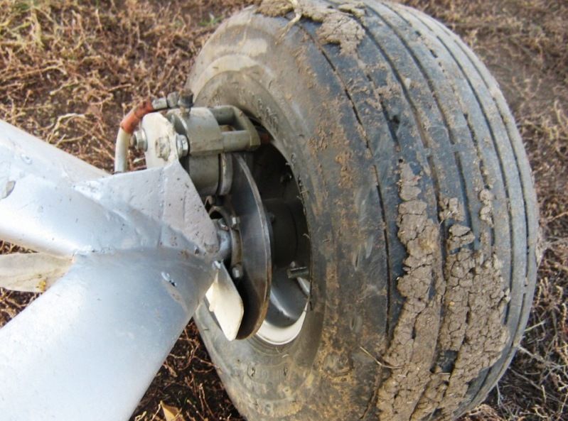

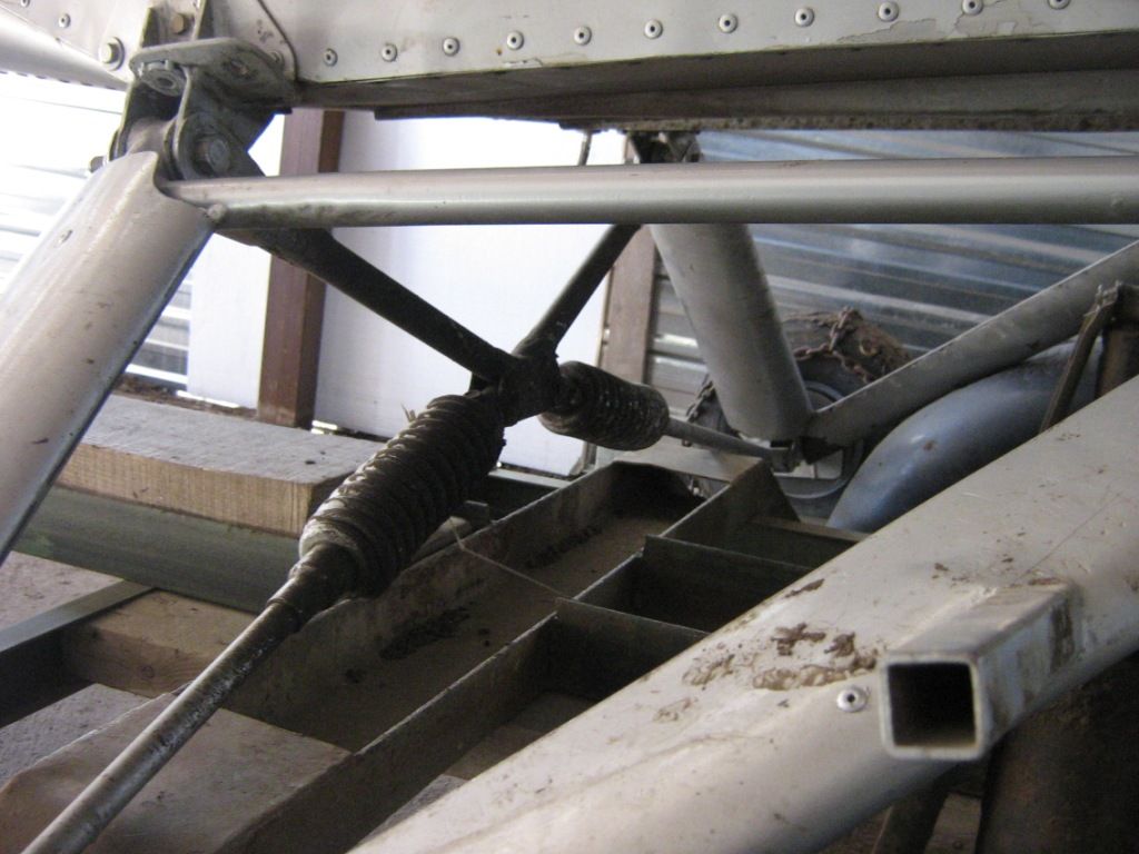

томозная система:
...главный цилиндр и дифференциальный клапан,
...суппорт.
...тяга закрылка.

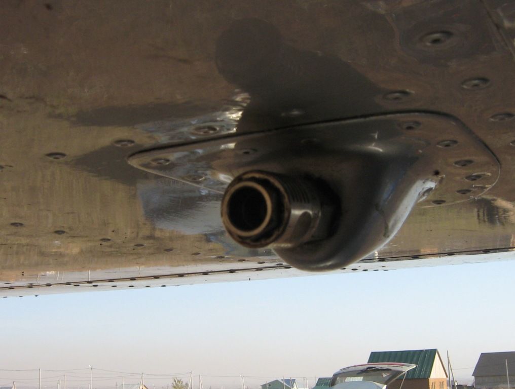

...триммер РВ (в каческтве рулевой машинки - привод фар Газели),
...слив топлива - шариковые клапана,
...еще раз о пользе лючков 🙂

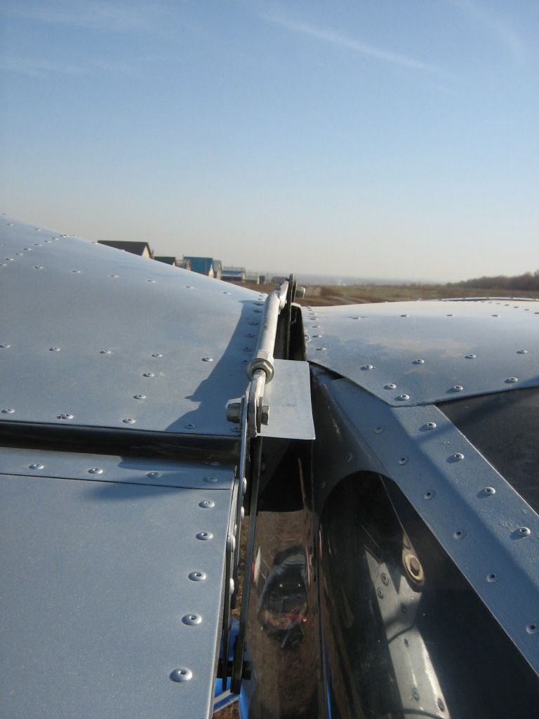

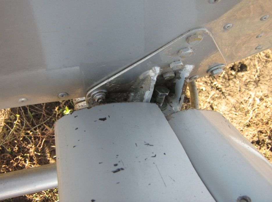

...моторама способна выдержать вес танкового дизеля 🙂
...ложка дегтя 🙁 узел крепления подкосов перенял недостатки СН-701, не удобный доступ к болтам, то же самое можно сказать и о доступе к узлам навески крыла, просятся съемные зализы, хотя может я излишне привередлив 🙂
...амортизаторы основных стоек, кстати по задумке композитора легким движением руки брюки превращаются стойки просто меняются с правой на левую и самолет получается с хвостовой опорой   [smiley=thumbsup.gif]

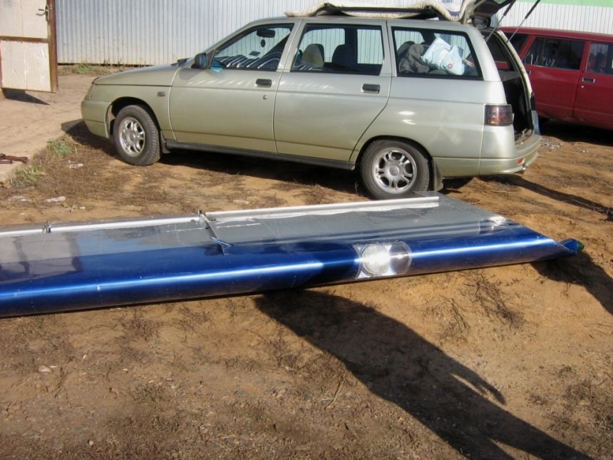

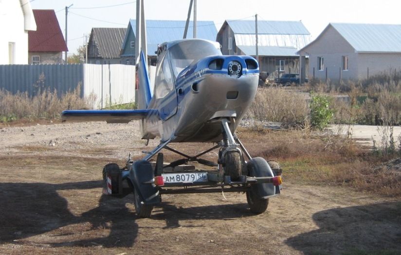

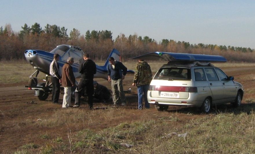

ну все хватит о сборке
...начинаем вынос тела 🙂
пора переходить к самой вкусной части повествования , к тому что не удалось мне на "Агидель  Авиа" - к ПОЛЕТАМ :~)
...Мечта партизана - прецебчегг да еще и с заветным тотемным  знаком от гайцев 🙂
...крылышко за крылышком из ангара на багажник 🙂
...технику в ангар , и в поле 😉

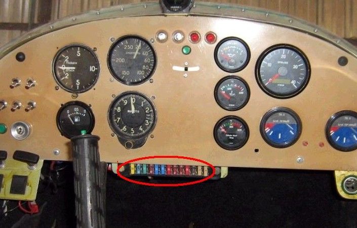

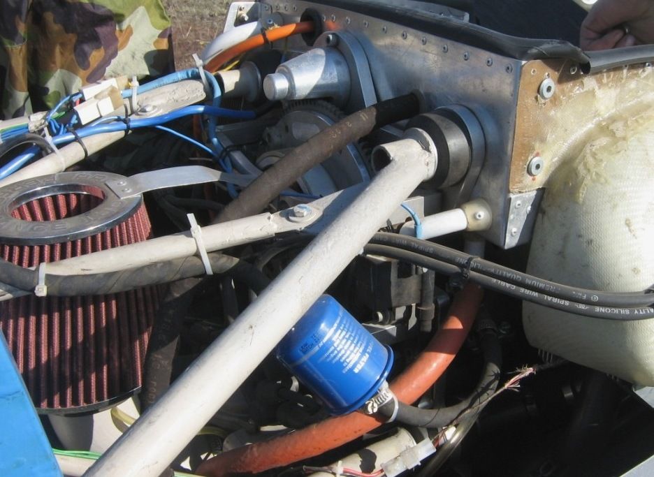

http://www.reaa.ru/cgi-bin/yabb/YaBB.pl?action=downloadfile;file=Bezymjannyj_005.JPG
Так лучше не строить однако;0))))
@ .exe...ты делаешь вывод о всей конструкции, глядя на предохранители на панели :question
...экстрасенс :exclamation ...однако :exclamation
/me
Пока,что не один предохранитель не вылетел и не замечена тенденция к отказу

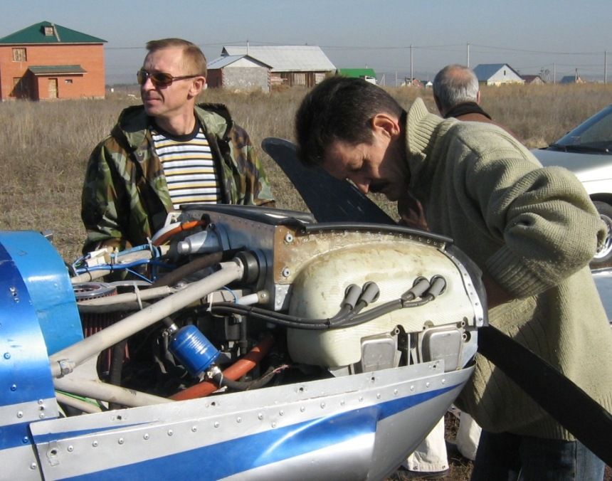

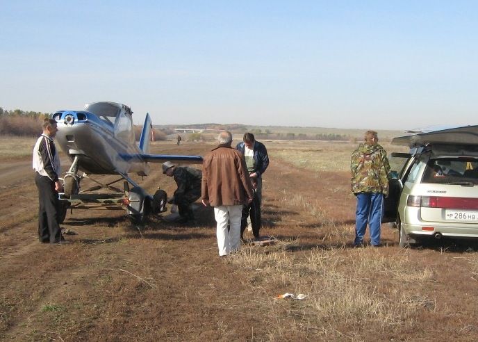

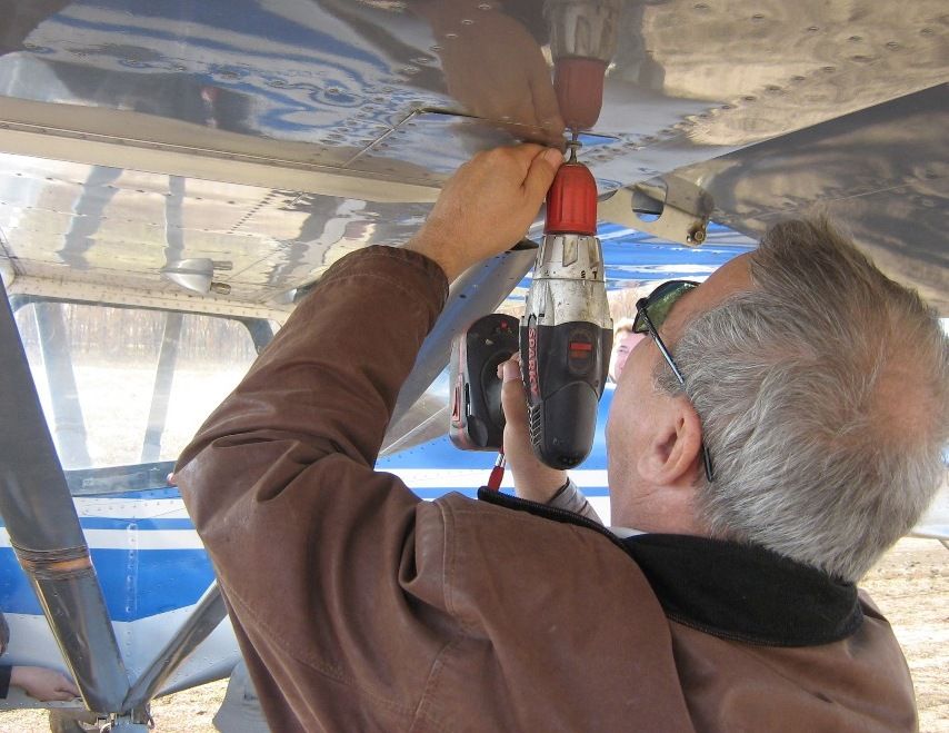

вернулся с полетов и продолжаю повествование...

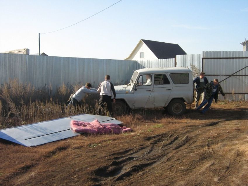

...заехав в ближайший магазин за едой (водитель наземного транспорта тоже хочет кушать) вышли на окраину Володиной деревни Покровка - интересное и крайне редкое (примерно как фамилия Иванов) в Россиии название....
... приступили к сборке партизанского аппарата 😉
... ВИ за установкой ВВ 😉
