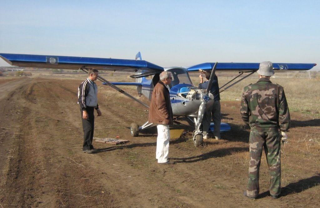

самолет собран...
после "подрезки" основных и передней стоек (см. фотоотчет Агидель Авиа) аппарат сушественно выиграл в экстерьере - эдакий маленький и весь железный Пайпер - Какурин, Буевич - присмотритесь к конкурентам , на пятки наступают реально 😉

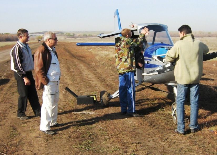

теперь собственно о самолете...
в условиях умеренной ветровой и термо активности слетали с Ивановичем пару полетов 🙂
-первый сзадней чашки,
-второй спереди 😉

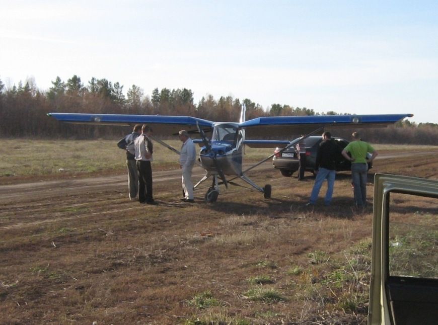

самолетик исключительно послушный, используя выражение Анатолия скажу - "липкий" - почему то мне эта фраза приглянулась исклюительно касаемо именно этого аппарата...
...но...
есть  нюансы которые скорее хочется отнести к вполне излечимым детским болезням 🙂
- первое и самое главное - самолет излишне чутко реагирует на отклонение РН, не сомневаюсь в том, что можно привыкнуть к микронным нажатиям на педали, но это напрягает ...
- второе самоориентирующая стойка к кторой тоже надо привакать, управляемая пердняя была бы лучше (но это субьективное мнение), а еще лучшиу вариант хвостовая опора, и вес уйдет и с подбором проще,
- немного неудобный доступ к узлам навеска крыла тоже лечится лючками и съемными зализами...
- беда всех строителей - двигатель, австалийские лошадки конечно делают свое дело, даже с винтом 1.6 метра самолетик спкойно отрывается на скрости порядка 75-80 и уверенно идет в набор и разгон но Ротакс был бы лучше 🙂

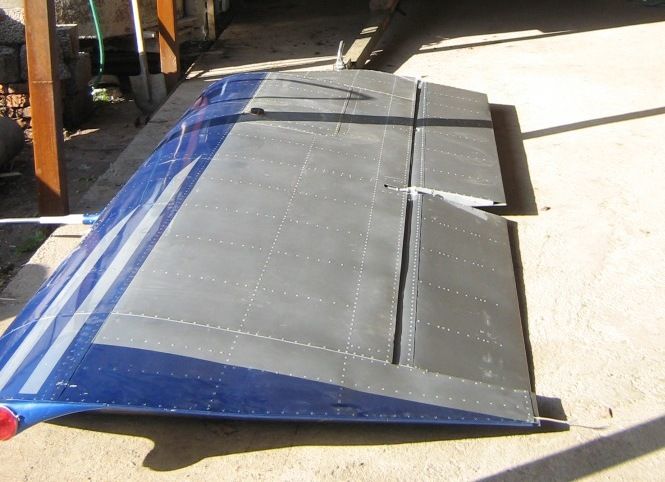

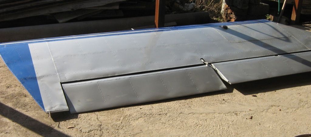

Сергей w40, скажите, а крыло не по СТОЛовскому перепроектировано? (отсутствие предкрылка  и не "юнкеровские" закрылки не в счет)
Силовая схема крыла стандартная. Передний лонжерон а ля СТОЛ почти, задний S образный, на этот вопрос лучше конечно ответять конструктора  , но добавлены стрингеры что очень сильно радует, ко летает на классическом столе и видел как играет дюраль обшивки поймет меня 🙂
предкрылок ему на мой взгляд не нужен , щелевой закрылок прекрасно отрабатывает свое назначени на посадке и взлете, да и по крену самолетик вполне адекватен во всем диапазоне скоростей, крылышко удачное, самолетик получился летучим  🙂
Значит шаг нервюр сохранен? Потому как если чаще, то и стрингеры могут не понадобиться
не присматривался - на этот вопрос вам лучше ответит Оренавиа 😉
Наличие  стрингеров даёт сохранение профиля крыла между нервюрами в полёте. Хоть и говорят, что основную подъёмную силу создаёт лобик крыла, а за лобиком большая точность профиля не требуется. На самом деле прибавка подъёмной силы ощутима. Плюс стрингер даёт дополнительный запас прочности а в сочетании с обшивкой очень большую жёскость крыла. Так что крыло получилось просто класс. А качество самолета получилось 12 единиц. Самолёт очень продуман в этом плане.

про нервюры...
считайте сами если увидите 🙂
    70,1 КБ · Просмотры: 177
    56,6 КБ · Просмотры: 165
