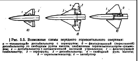

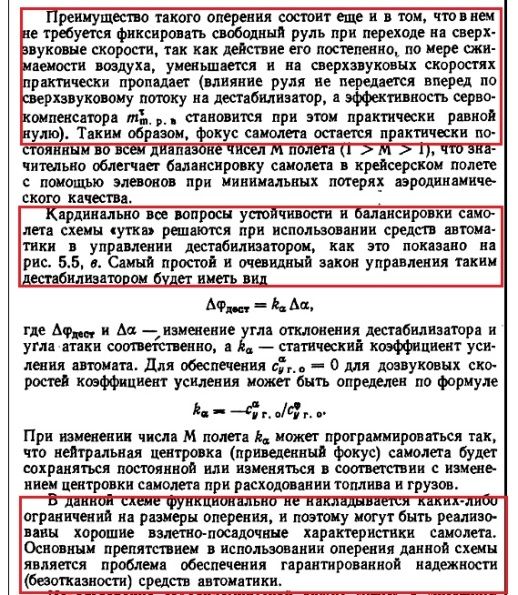

А БПЛА с флюгерным ПГО есть вообще в природе?
VVS_
У Егеря на 103-106 странице озвучены проблемы на сверхзвуке. На дозвуке критичных замечаний к флюгерному ПГО я там не увидел. Плече от шарнира до ЦТ позволит найти оптимум.
В моем случае, при неоптимальном положении шарнира ФПГО махало весь полет на несколько градусов с высокой частотой, но планер летел ровно. Это была перекомпенсация. Я подвинул точку вращения ближе к ЦТ и ПГО махать перестало, интенсивность перекладки сильно снизилась.
К тому же.. у меня внутри ПГО твердый пенопласт, то есть его удельный вес больше, чем аналог на большом ЛА т.к. на большом будет полый каркас и относительно более легкая конструкция, значит меньше инерции.
Я как то пересчитывал на объем свою классику, если ее увеличить до размеров АС4-115, она весила бы 250 кг.
maverick
Учусь учиться.
Про сверхзвук упоминается вариант б.  Lля дозвука там даже  формулка написана с использованием кjэфф -k
VVS_
Вопрос затронут не подробно. Обзорная тематика.
Конечно электронику влепить проще.
