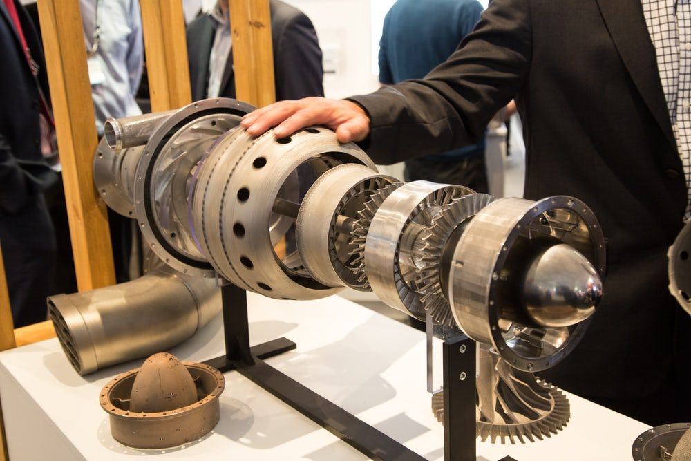

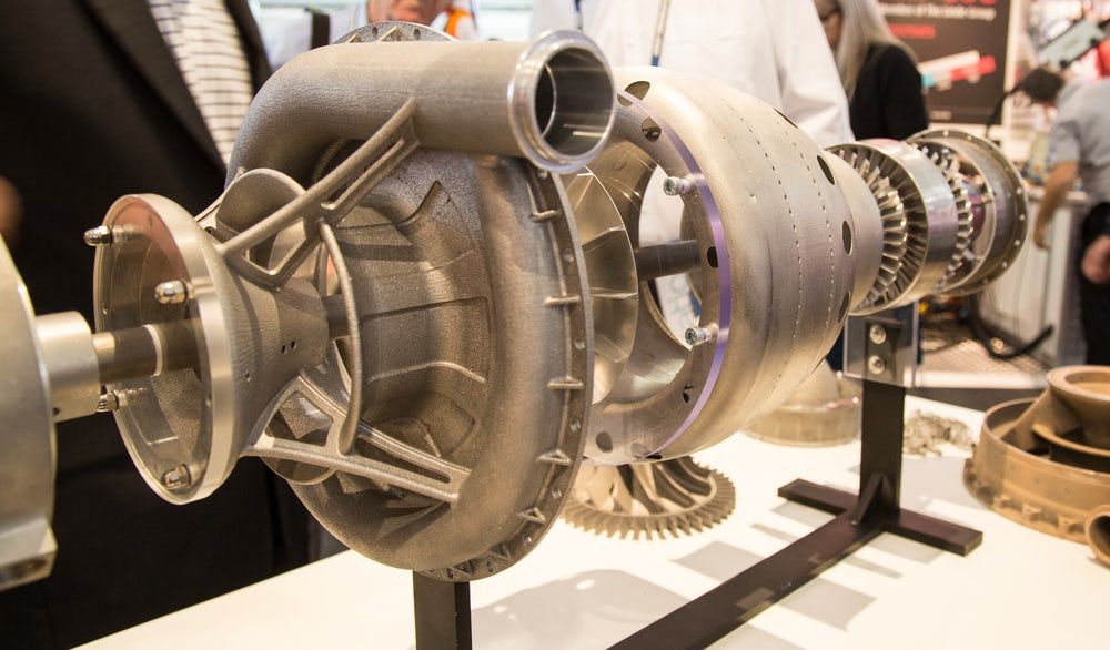

Я прогнозирую , что будет некоторое падение цен на турбопропные /турбовальные движки (т.е  движок в 200 сил будет стоить до 50k), т.к.  многие  их компоненты вполне успешно печатаются на 3в принтере уже сейчас (печатают - точнее наплавляют металл с расплавленной лазером проволоки, как корпус компрессора и камеру сгорания , так и колеса с лопатками турбины.Жуть.. , а китайцы не дремлют...Так что возможно, и получится лет через 5 ил-103 турбопропом ремоторизировать, только это будет не аллисоон а какой-нибудь Dongan WZ-22

Не обязательно применять 3D-принтер. Ступени компрессора, турбины делают цельнолитыми (блиски), что существенно упрощает и удешевляет двигатель.
