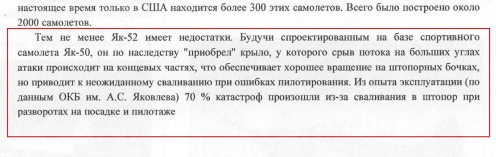

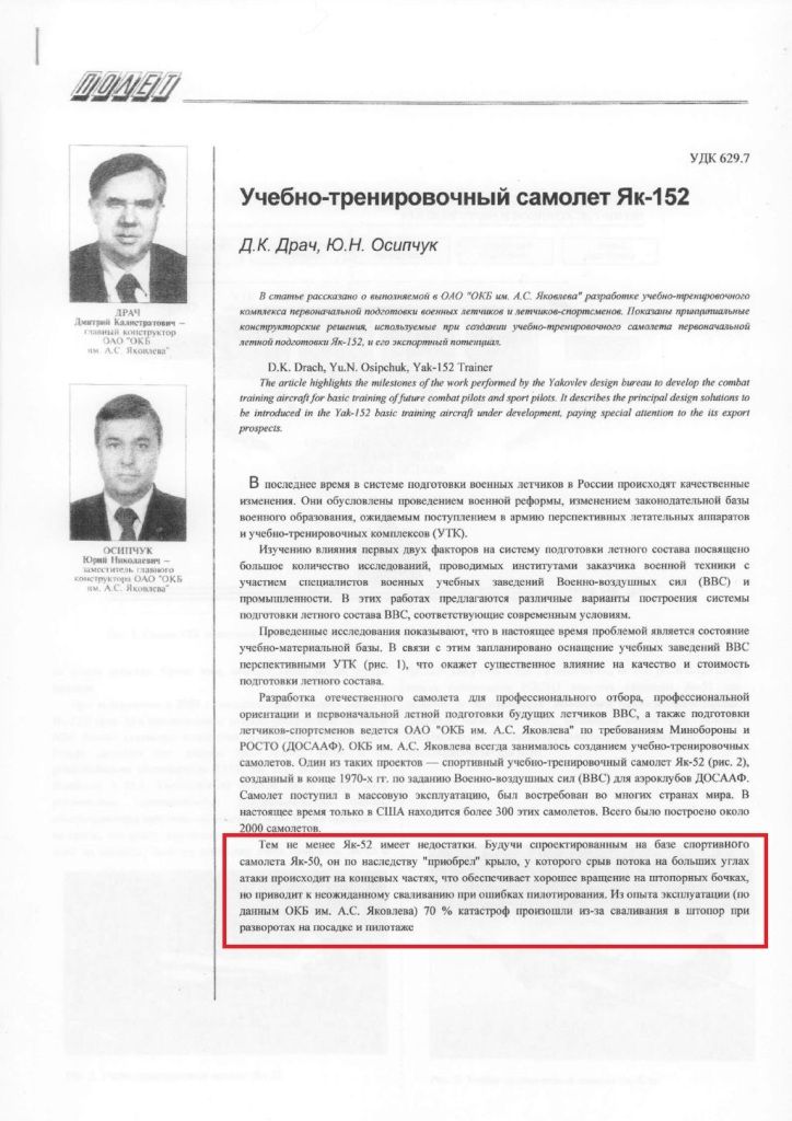

В самолёте Як-52 нужно менять не двигатель, а планер.

52-й надёжный самолёт, но строгий в пилотировании. Любит безопасную высоту пилотажа и хорошее распределение внимания.
  И ещё, летайте на нём согласно КУЛПу и будет Вам счастье!
      С уважением!
