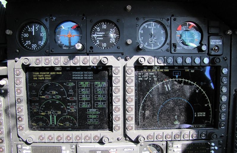

Быть может произошел отказ СОИ (система объединенной индикации) и дальнейшая потеря ориентации и всех параметров полета (дело ведь было ночью , луны на небе не было , на земле видимых оринтиров тоже нет. Пилотировать
по резервным приборам (АГР-81 , ИНП-Р) как ? Они могли тоже отказать если пропало питание переменного 36 вольт.

Ведь Ка-52 имеет стеклянную кабину. Авионика (МФИ) импортного производства.
Дело в том , что основные приборы ( система воздушных сигналов, доплеровский измеритель скорости и сноса , радиовысотомер , ПКП , ПНП и т.п.) , а точнее показания этих приборов поносятся на МФИ (многофункциональные индикаторы) и ИЛС (индикатор на фоне лобового стекла).
А обыкновенных "будильников" там вроде как 3 или 4 шт.
( да и они работают от 3-фазной цепи 36 вольт).
Если ночь, луны на небе нет , на земле оринтиров нет , то полет идет только по приборам. Отказ этих дисплеев (МФИ) и
отказ ИЛС непременно приведет к полной потери ориентации пространственного положения. Если даже исчезают показания ДИСС и радиовысотомера , то основные параметры полета (включая геометрическую высоту) уже не извесны. А высота то низкая совсем (это же не истребитель),
пока в темноте будешь искать тумблеры , вертолет будет уже на земле.
Во первых, для вертолёта потеря пространственной ориентировки нехарактерна - он достаточно устойчив, чтобы спутать "верх" и "низ
Во вторых дублирование пилотажных приборов есть в виде будильников
"будильники" тут только УС-35 (первый прибор) и ВАР-30 (третий прибор). Все остальные (АГР-81 , ВМЦ , ИНП-Р) работают
от трехфазного тока 36 вольт 400Гц.
А пилотировать только по указателю скорости и вариометру как? (авиагоризонт и высотомер не работает).

Вот про то и речь. Все остальные приборы на КА-52 (АГР-81 ,
ИНП-Р , ВМЦ) работают от 3-фазной цепи 36В 400Гц и от 27В постоянного напряжения. Ну а ДИСС , РВ , СВС там конечно стоят , но опьять-же , данные от них по каналам ARINC-429 выдаются в СОИ (на ИЛС и МФИ) и в БЦВМ (также на ответчик СО , систему регистрации и САУ).
Резервных индикаторов радиовысотомера и ДИСС не предусмотренно.
