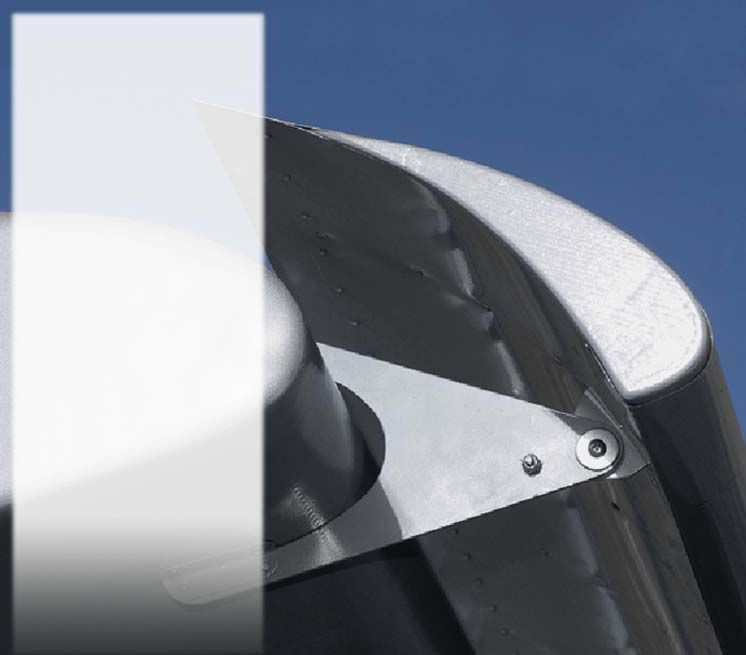

Как я писал выше хочу попробовать с заклеенными щелями предкрылков .
Валерий ,
Первый раз , самооткидывающийся предкрылок я увидел на этой странице ,  http://supercub.com
GLWG
--ЗИМОРОДОК--
РОССИЯ
на этой же странице ,http://supercub.com
пониже , меня заинтересовало вот это видео -,
Valdez: Wayne Mackey’s Stolquest
В нем Уэйн Макки немного рассказывает как работает предкрылок . В его варианте (в чем я смог разобраться )перекрывается всего лишь верхняя щель предкрылка , соответственно  носок крыла становится более острый , что и уменьшает лобовое сопротивление .  :)

. В его варианте (в чем я смог разобраться )перекрывается всего лишь верхняя щель предкрылка , соответственноносок крыла становится более острый , что и уменьшает лобовое сопротивление .
    ВОЛОДЯ , только никому об этом не расказывай , а то теоретики заклюют . В принципе ... это простейший вариант автопредкрылка . Только меня смущает точка оси вращения . Могут возникать ..автоколебания..
       Думаю необходимо устанавливать гидрогаситель колебаний и ограничитель щели ..............

Шэф,если уж тебя рвёт на это благое дело,то делай затычку капитально по-авиационному,типа,берётся полоса Д16Т 0,4-0,5 и отрывными заклёками с шагом 35-40...по всему размаху...вот тогда Мой Додыр будет за тебя спокоен...а самоделка уменьшит Сх прОцентов на 25%...что благоприятно скажется на общей экономике судна...
Havanskii
Я люблю строить самолеты и летать
ВОЛГОГРАД
    БОРЬ=БОРЬ  , ДА Я ТАК И ХОТЕЛ , но сначала заклею , посмотрю . Потом  полоску из Д-16 с приклепанными к ней  ..гребнями-генератторами.. === опять посмотрю . Потом ..откидывающиеся.. предкрылки === и тоже посмотрю . ........... Что окажется лучше ......... то и оставим .............

Я в миру буровой механик, и очень хорошо представляю как ёжики любовью занимаются.  Покрутил повертел найнсовский предкрылок  и сделал вывод. При  простом повороте его , с целью убрать зазор сверху , на аэродинамическом профиле получается ступенька, со всеми вытекающими...     А по сему дарю идею.
   Не хвататься сразу за дрель и клёпальник и не заклеивать дыры скочем, это крайности. Предлагаю изготовить пластиковые вставки верхнюю и нижнюю, стянуть  их вместе анкерами. Идёшь на перелёт поставил, а уж химичить спокойнее с предкрылками.

    А  я  в  миру  ..дед ВАЛЕРА..  === В авиации и дрег-рейсинге ........ это там мне это ..звание..
присвоили
    Идеи я не дарю , а проверяю в конкретных полетах ....................
    Про вставки ======= реально но не практично , вспомните поплавочную рыбалку , сколько удочек подавили в темноте у костра ..............................

ВАЛЕРА , ЕСЛИ НА БЕРКУТЕ ПО ОБРАЗУ И ПОДОБИЮ С СП , ТО ОТКРУТИ  ВЕРХНИЕ БОЛТЫ И ЩЕЛЬ ИСЧЕЗНЕТ САМА СОБОЙ НУ И Т. Д.  ВСЕ ОЧЕНЬ ПРОСТО ...УДАЧИ... !
