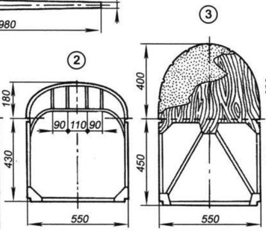

Кто-нибудь может подсказать, почему Argo, SD-1, PIK-26 - все имеют плоское дно, несмотря на то, что гаргрот за головой пилота стараются сделать округлым?
Это исключительно из технологических соображений или же в этом есть какой-то замысел вроде того "чтобы фюзеляж работал как крыло"?
Круглая или эллипсоидная форма в сечении фюзеляжа - это же всегда хорошо (не считая интерференции с низкорасположенным крылом).
У "нативного" "квадратного" Арго и так тесная кабина, Вы хотите ее ещё больше заузить? Нет? Тогда эту квадратную кабину Вам придется, для "круглости" снаружи, по меньшей мере снизу, "окружить" дополнительными сантиметрами периметра. В сечении эти сантиметры дадут дугу которая будет на эти сантиметры БОЛЬШЕ хорды, прямой которая в исходном варианте являлась дном фюза и полом кабины. Вот Вам и дополнительная омываемая площадь. Какую никакую жесткость этой "круглости" обеспечить надо? Надо. А значит плюсуем сюда дополнительные силовые элементы, полу-шпангоуты, стрингеры, #вотэтовотвсе.
Возможно это справедливо для больших и/или скоростных самолётов, хотя там я помню про правило площадей. Мне помнится, что для небольших скоростей площадь миделя важна и площадь омываемой поверхности. Могу ошибаться. Но вот то, что переход от квадратного к круглому высосет мозг проектировщику и строителю я почти уверен.

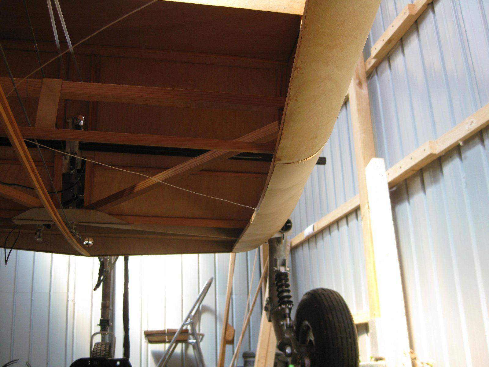

Именно такой переход у меня в Ассо. Не скажу, что это приятно, но делается.
Я ж не говорил, что не сделается, я говорил, что трудоемкость вырастет. Вопрос, стоит ли.

Ну если Мишель Коломбан на своих отнюдь не рядовых Кри Кри, Люсиоле и Бан-би использовал прямоугольный в нижней части фюзеляж( А у Кри-Кри вообше по периметру), то яйца выеденного не стоят в этой "весовой" категории самолетов, всякие округления фюзеляжей
прикиньте баланс в размерности Арго - степень ухудшения аэродинамики из-за углов, с одной стороны и увеличение веса вследствие скруглений, с другой. Только, надеюсь, бредовых сравнений, как в ветке про Арго, Вы себе не позволите, приводя реальные, из опыта, цифры.

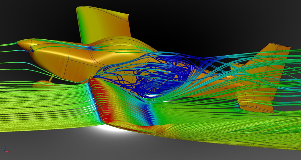

Я не знаю, почему вы начали искать подъемную силу в фюзеляже.
Экспериментальный факт. Увеличил на 10 см высоту гаргрота, пришлось положить 2 кг стали в хвост. 2 кг это прибавка 1,5 % подъёмной силы. И это не вся прибавка, а только тот вес, который понадобился в самом кончике хвоста, чтобы компенсировать продольный момент прибавки, приложенной где-то в районе гаргрота. Вроде мелочь, но 10см высоты это тоже мелочь. Так какова вся подъёмная сила фюзеляжа моего Ульфа?
проще честно обсчитать в Ансисе
Вы всему верите, что рисует Флюент? Там куча параметров, подбором которых можно смоделировать полёт слона. Где, например, в Вашей картинке турбулентность потока сзади над крылом при таком угле атаки? Конечно, симуляция это лучше, чем ничего, но только вот у меня против Вашей симуляции есть реальные лётные испытания, и они говорят, что подъёмная сила фюзеляжа может быть значительной.
Как не стыдно, Игорь, подозревать меня в дилетантизме: слава Богу, насмотрелся на веку столько визуализаций шелковинками и масляной пленкой моделей в АДТ, а, с появлением компактных камер - и на натурных самолетах в реальном полете. Качественный анализ спектра обтекания очень многое дает для понимания движения струй и направления потоков "Кубань-реки, куда велят большевики"🙂 Ту картинку привел лишь, не найдя достойных фоток моделей с визуализацией в трубе. Где-то у меня есть отчеты об испытаниях моделей моих пилотажных самолетов - но лень перебирать архивы и искать возможность запустить DVD, на котором и записаны все таблицы, графики, фото и видеоматериалы. Тем более, что дисками не пользуюсь уже лет сто - флэшки решают вопрос куда лучше. А трубки тока на картинке вполне согласуются с продувками.
P.S. А где Вы нашли ламинарность, переходящую в турбулентность? Смею заверить - при Re около миллиона, никакой ламинарности Вы не найдете от самой передней кромки. Кажется, Вы путаете переход ламинарного течения в турбулентное со срывом потока.
