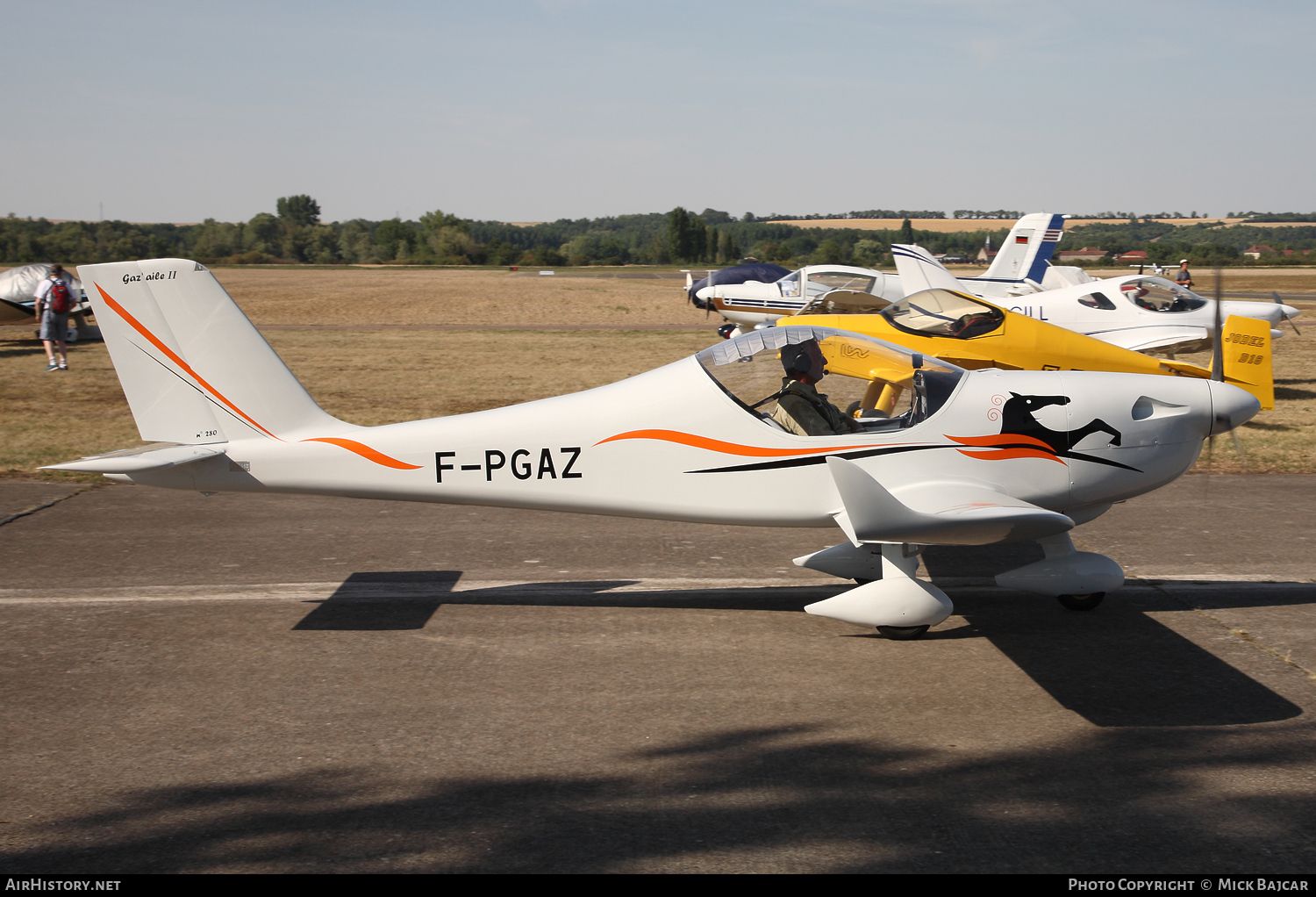

Без всяких расчётов абсолютно точно смею Вам заявить, что там где с увеличением угла атаки сопротивление растёт сильнее чем подъёмная сила, любой здравомыслящий конструктор откажется от этой затеи.
Арго - это всего лишь простейший свободнонесущий моноплан, в котором нет потаённого умысла. С скос потока в хвостовой части однозначно уходит вверх, создавая не подъёмную, а прижимную силу.
Зделано это чтобы хвот поменьше травы собирал. Про подъёмную силу фюзеляжа никто не думал.

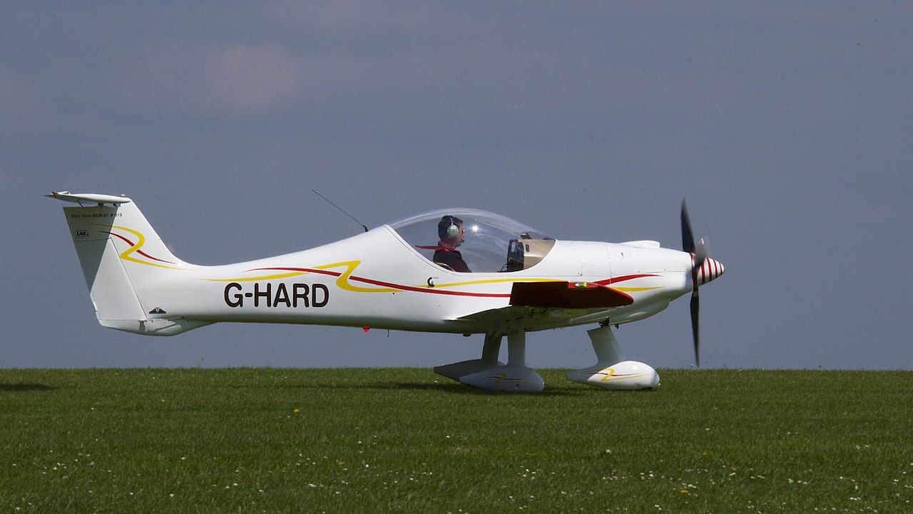

Так вот сейчас, когда нос стал короче (другой мотор) и тяжелей (центровка тоже немного ушла вперёд), я уже не боясь закладываю глубокое скольжение при заходах на посадку при необходимости
Ну так а что же здесь удивительного, уважаемый Айрат. Поперечная неустойчивость возникает от того, что фокус оказывается впереди ЦТ. Вы сместили ЦТ вперёд, а фокус назад, и появилась устойчивость. То, что при скольжении боковая "подъёмная сила" фюзеляжа играет обычно значительную роль, это несомненно. Кстати, когда-то разговаривал с пилотом СТ, он жаловался, что на посадке толку от скольжения никакого нет, самолёт летит боком, но не снижается. Угадайте, почему?
Тут всё просто, круглый фюзеляж лучше конечно, но сложнее делать.
Но надо понимать, что арго 02 летает со скоростью 120...130км/ч и на этих скоростях скругления будут не заметны, мало того, срывы эти на больших углах атаки, когда не параллельно потоку.
А вот на нашем а-41 сделали уже кругленькую фвостовую часть, точнее овальную. Но там скорости за 200 уже.
В присутствии крыла, само собой. И подфюзеляжная часть крыла зачитывалась в, фюзеляж.
Это к слову про малое удлинение фюзеляжа как крыла. Оно то малое, но с неплохими такими винглетами 🙂

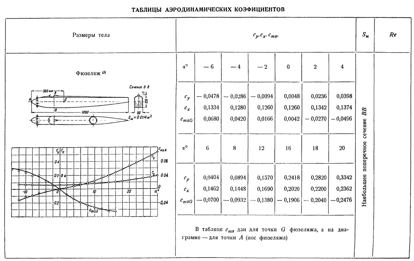

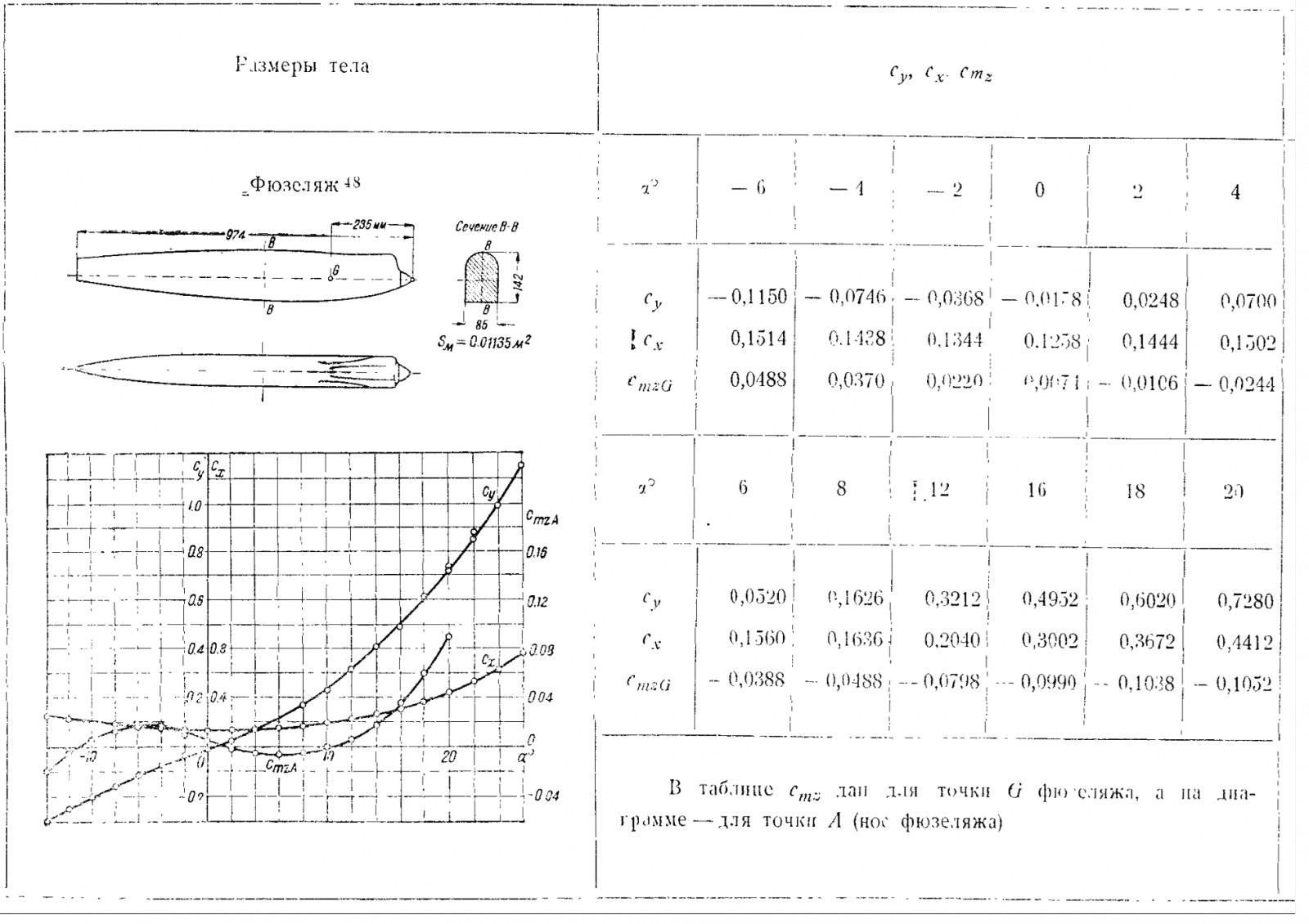

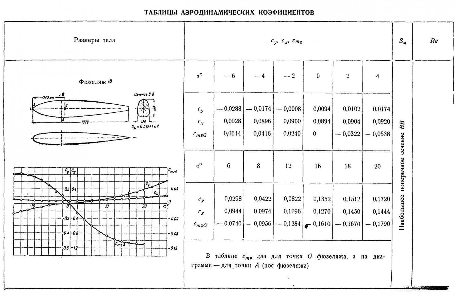

Да, шикарно. На больших углах атаки Сy у угловатого сечения примерно вдвое больше, чем у сглаженного. Что и ожидалось. Ну, и значения немаленькие.
И вдвое больше сопротивление. Те, то на то и выходит, примерно. Про что и велась изначально речь. Мной, по меньшей мере.
Что такое Вы говорите?
Вы, вероятно, упустили из вида, что коэффициенты крыла и самолета относят к площади крыла, а остальных элементов в потоке - к миделю.
Вот, попробуем отнести Су нашего угловатого снизу, фюзеляжа к его проекции в плане и видим.
Серьезный Су в 0.3342 на 20-и градусах превращается...превращается... Аж в 0.044 - огромная величина. Целыз 3 процента на 20-и градусах.
И Сх рыбки на 40% меньше - только в общей сводке сопротивлений доля фюзеляжа много меньше половины, даже при убранном шасси.
А вот Mz на положительных углах у рыбки достигает вдвое бОльших значений, чем у угловатого ф-жа - о том и говорилось.
Вот и думайте.
Нет. В данном случае, прямоугольный фюзеляж продувался с козырьком и цилиндрами мотора, а скруглённый-просто болванка-обмылок. Стоит добавить к ней козырёк, цилиндры и гаргрот, Сх заметно изменится. Но и так-не в 2, а раза в 1,4.
Да, кроме того, удлинение угловатого фюзеляжа (не путать с удлинением крыла - здесь все наоборот) сильно больше, чем у рыбки (при практически равной длине площади сечения отличаются в 1.65 раза; т.е. у рыбки на единицу площади миделя приходится меньше омываемой поверхности. А, в отсутствие вихрей, основную роль в сопротивлении играет трение, пропорциональное омываемой поверхности. И,т.к. коэффициенты отнесены к миделю - сравнение не вполне корректно, хотя это, в общем, придирка.
Вы не на ту картинку смотрите.
Там кружочек как бы намекает, что фюзеляж скругляется в круг после квадрата (страшный сон JohnDoe).
Вот правильная картинка:

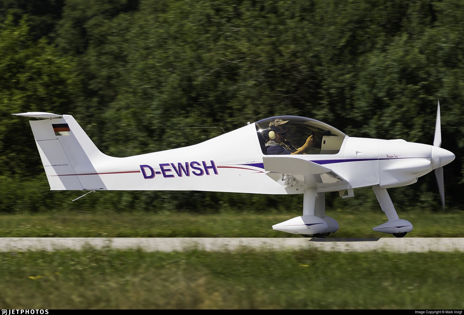

Но не стоит забывать, что это не какие-то общие случаи, а конкретные продутые модели (длиной в 1 метр).
И подъёмная сила там создаётся по большей части или козырьком,
которые были в моде в год выпуска этой книги и который не просто так изображён на первой картинке,
или капотом-носорогом (как в последней картинке).
Этот козырёк (или лоб носорога) по типу лобика крыла подкидывает встречный поток вверх,
разряжая воздух над фюзеляжем, обеспечивая тем самым дополнительный Су.
А круглый/симметричный - да, он большие углы атаки не любит, но зато по прямой летает лучше всех.
