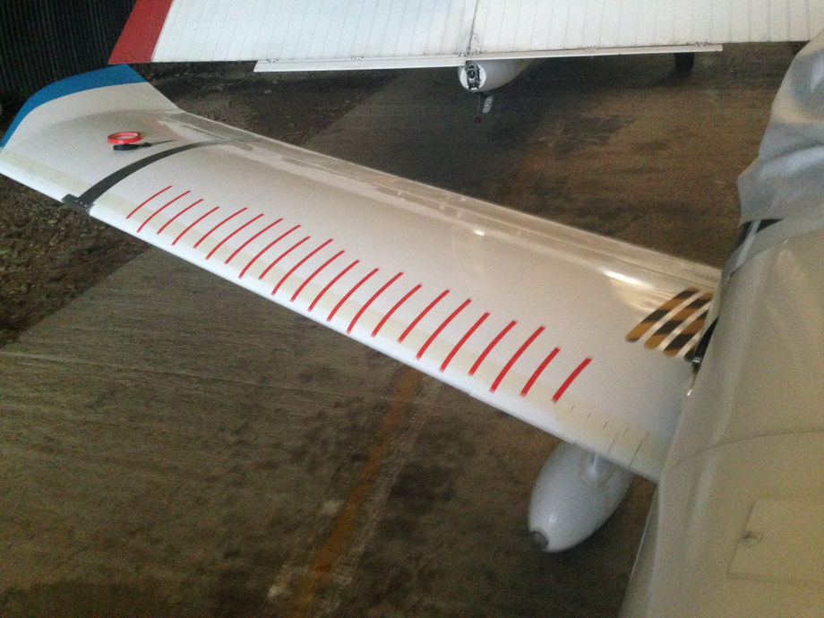

Так какова вся подъёмная сила фюзеляжа моего Ульфа?
В горизонтальном полете подъемная сила крыла сильно избыточна и оно работает на углах атаки меньших оптимальных для максимального аэродинамического качества, так что от фюза более важно меньшее сопротивление, чем подъемная сила которая очень легко добирается минимальным увеличением угла атаки и тем самым сдвигом крыла в зону более высокого аэродинамического качества. А вот Mz (пикирующий момент) о котором пишет многоуважаемый Лапшин от фюзеляжа приходится гасить оперением, что дает еще и дополнительное сопротивление. Вот тут можно посмотреть почти все что надо для вашего крыла на ульфе: FX 63-137
