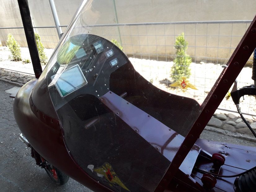

Вдохновленный серией ЕР, и пораженный простотой Соло.

Так то ничего сцепка, вот только гнуть и ломать ось носовой опоры будет...
Уж не стал ничего писать, а то и здесь зачислят в "некоторых", но мне тоже кажется, что такое решение мягко говоря не оптимально. Одна продолжительная (относительно) поездка до аэродрома/поля, может стоить передней ноги и не только... Уж, пардоньте...

Да ради бога.  Нагрузка на сцепное 15 кг всего, что там гнуть то?  Если такая нагрузка согнет ногу, то  нафик она вообще тогда нужна.  Изначально думал продлевать, но по  ходу измерил нагрузку и сделал так как сделал.  Цепляю легко, одной рукой.  Так что на  этот раз критика не принимается.

Анатолий молодец у тебя хорошо работает голова в конструкторском плане.  Только вот резину жалко на основных. Чуть не угадаешь схождение, сожрёт за один выезд.

Рессора была сделана одним уважаемым участником форума. Схождения как такового скорее всего нет, т.е. ноль.  Мне до поля километра четыре - пять.  Так что как говорится  слепой сказал увидишь и далее...   Все покажет выезд на пробежки, в принципе осталось только  купить и поставить боевые колеса и в поле, все вроде выверено, законтрено и зашпилино.   Так что все  тайное скоро станет явным.  О всех проблемах и успехах буду честно говорить.

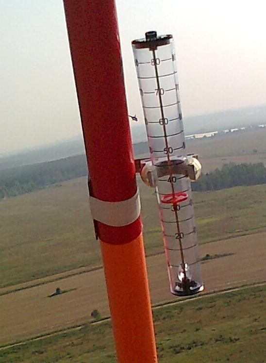

Сейчас  в  торговле  есть  дешевый  трубчатый  указатель скорости  ,  наверно  Вам  хватит. ;)

Начал искать в интернете трубчатый УС,  вылезают обычные "будильники".
Если вас не затруднит, скиньте, пожалуйста ссылку или точное название.
Starteh
Счас полазил в инете. Простейший указатель, про который говорит Виктор нашелся под названием:   «указатель скорости для СЛА (ротаметр)».

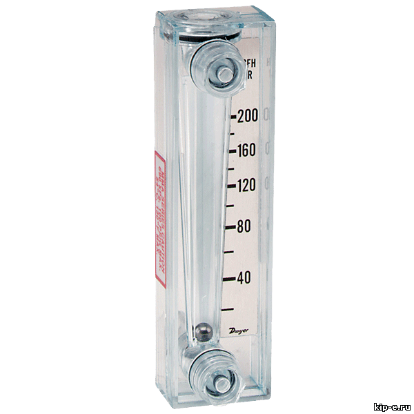

Что типа этого, но это баловство по большому счету или от  безысходности.    http://kip-e.ru/index/model_mm_mini_rotametry_raskhodomery_vozdushnogo_potoka_izmerenie_skorosti_potoka/0-1558   На крайний случай уж лучше так.... смотрите с 26 минуты  https://www.youtube.com/watch?v=77VPGBhUmQo&app=desktop

С  таким  прибором трубочным летает  в Драгонфлай и  ни чего .

Цены на УС-250 начинаются от 6 000 рублей.
Ротаметр - 860.
А как на видео - такой можно и самому сделать ))).

  Так то да, но у меня  тянущий вариант если заметили, а ставить на подкос не очень удобно контролировать особенно на посадке..
Вы спокойно можете установить его на панель. Вывести трубку к ПВД, в любом месте.

Думаю так работать не будет. И сопротивление трубки неизвестно (а там не давление, а расход) и отсос винтом из кабины непредсказуем.

А приборчик ZAV-1 чем плох ?  и скорость и высота и скороподъёмность и время полёта и весит  все это на столько мало, что конкуренции по совокупности качеств -просто не вижу. Цена не как у пластиковой трубки, но вполне конкурентная :)
Есть ещё "говорилка" но там цена в разы выше.
