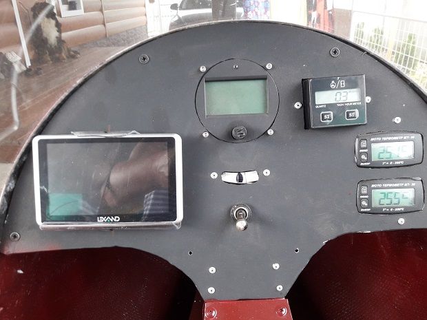

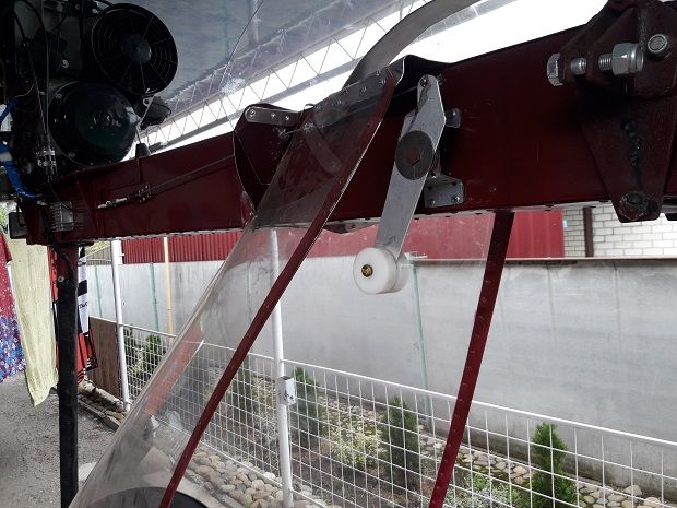

Спасибо Юра. Надеюсь через недельку. С колесами заминка.  Подшипники пришли, внутренний 17мм, а стояли маленькие колеса от авиадомкратов (временно), у них внутренний 20.  Завтра токарю закажу новые оси, поставлю и в поле.  Думаю успею за неделю.    Да просто кататься буду пока бак не спалю, движок еще не докатан, как раз моторику наработаю.
Канзен Анатолий
Краснодар

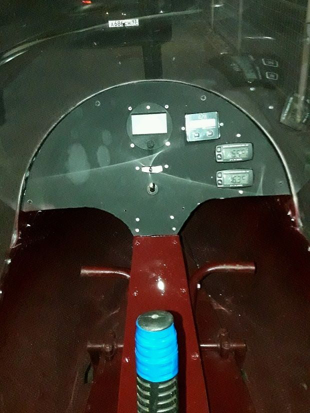

Пока точат оси переделал РУД и приобрел нафигатор за 1500 в Эльдорадо, не комплект, не хватало крепления, прямо как под меня пришел.  Комплектный 7400 стоил бы, в нем даже камера есть.
