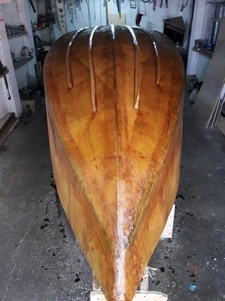

кстати при умеренной предварительной пропитке 100й стеклоткани, получается отличный материал для обшивки. В итоге получилось 150 грамм на  квадратный метр. Выходит обшивка двух консолей будет весить всего 7-8 кг. Если клеитьЭД20 то пофик какая основа в наборе.
iae
А зачем реданы прилеплены? Лодка вроде как водоизмещающая, то бишь для движения в водоизмещающем режиме.
Канзен Анатолий
Краснодар
Реданы для облегчения выхода на глисирование. Камера искажает формы к сожалению с этого ракурса.   Удивлен. Оказывается здесь не только авиастроители.
