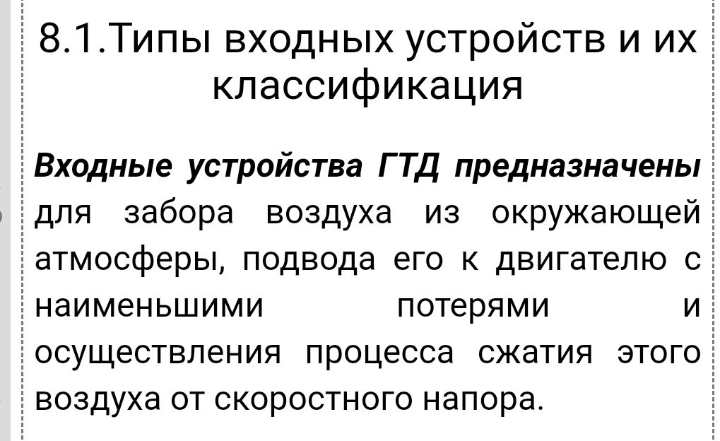

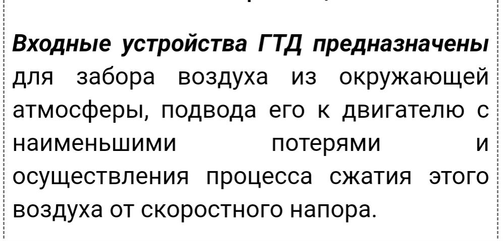

"... Суммарная осевая сила, действующая со стороны воздушного потока на входное устройство,
Это сила действует на внутренние стенки канала входного устройства и стенки внутреннего конуса (обтекателя).
Направление Р совпадает с направлением полета, поэтому болты крепления входного устройства к двигателю работают на растяжение, а само входное устройство участвует в создании реактивной тяги."
Хорошо видно?

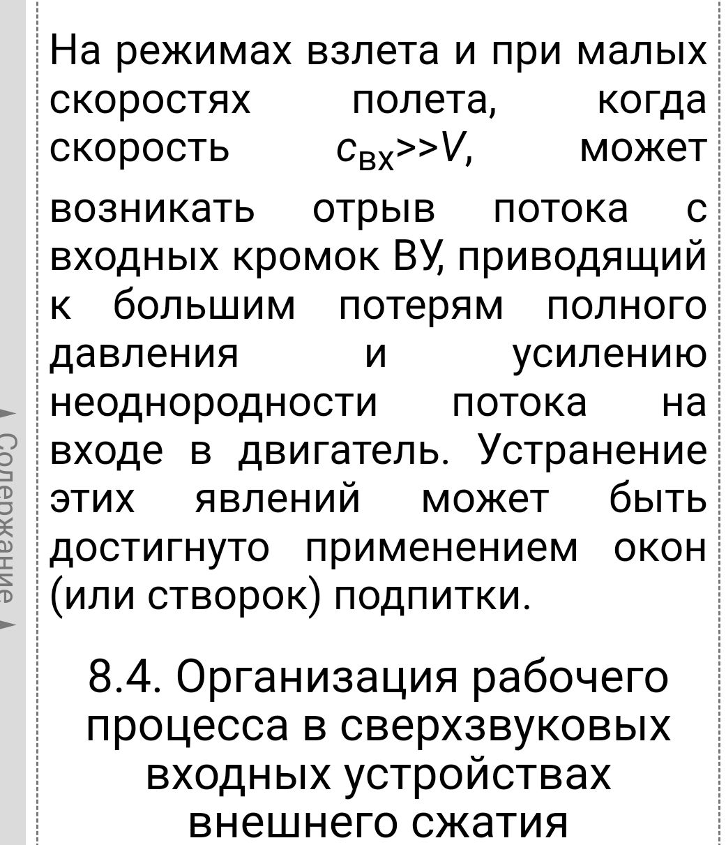

Да, пишут про некий подсос но РАССМАТРИВАЮТ ЕГО В ПЛАНЕ ТОГО, что бы он не "мешал" работе, а не то, что он тягу увеличивает (ЧИТАЙ ВСЁ ДО КОНЦА)!!!
Никаких "работ вакуума" в природе не предвидится (тем более с 30% от тяги )))
Очередное "недопонимание" у вас? Вакуум головного мозга? Читай(ТЕ) внимательно:
"... Если обечайка имеет плавное очертание передних кромок и обтекается внешним потоком безотрывно, то на ее внешней поверхности за счет ускорения потока появляется зона разрежения и возникает так называемаяподсасывающая сила. Эта сила направлена в сторону полета, она тем больше, чем меньше по сравнению си поэтому практически полностью компенсирует дополнительное сопротивление, возникающее при. Поэтому при Mн< 0,5 практически сх.вх=0. В диапазоне от Mн=0,5 до Mн=0,8 коэффициент сх.вх увеличивается незначительно и его максимальное значение не превышает обычно 0,05…0,1."
Знаете, что тут написанно," гений"? Что эта самая" подсасывающая сила" КОМПЕНСИРУЕТ полностью ЛОБОВОЕ СОПРОТИВЛЕНИЕ ВУ. Дада, то самое, вами любимое лобовое сопрлтивление становиться МЕНЬШЕ на расчетных режимах полета. ВНЕЗАПНО, на преодоление лобового сопротивления расходуется ТЯГА. Сюрприз! А ваши судорожные попытки процитмровать выдранеую из контекста фращу про взлетный режим и ВОЗМОЖНЫЕ отрывы потока, те НЕРАСЧЕТНЫЕ режимы показывают очередной эпикфейл. Сразу обьявляйте это очередным "недопониманием". :ROFLMAO:

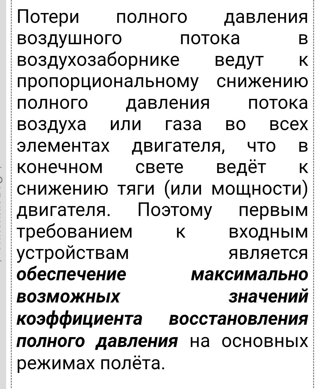

Пфф... Я это понял давно и знал !! Что если мы "пережмём" входное устройство, то будет недобор на лопатках, а если оставим черезчур открытое, то излишки будут "переливатся" через верх и создавать дополнительное сопротивление.
Дальше-то что !!!!????
Где говорится, что мы получаем 30% плюс к тяге !!!???
К тяге мы получаем недобор всего-навсего и то при неправильноспроектированном
воздухозаборнике.
