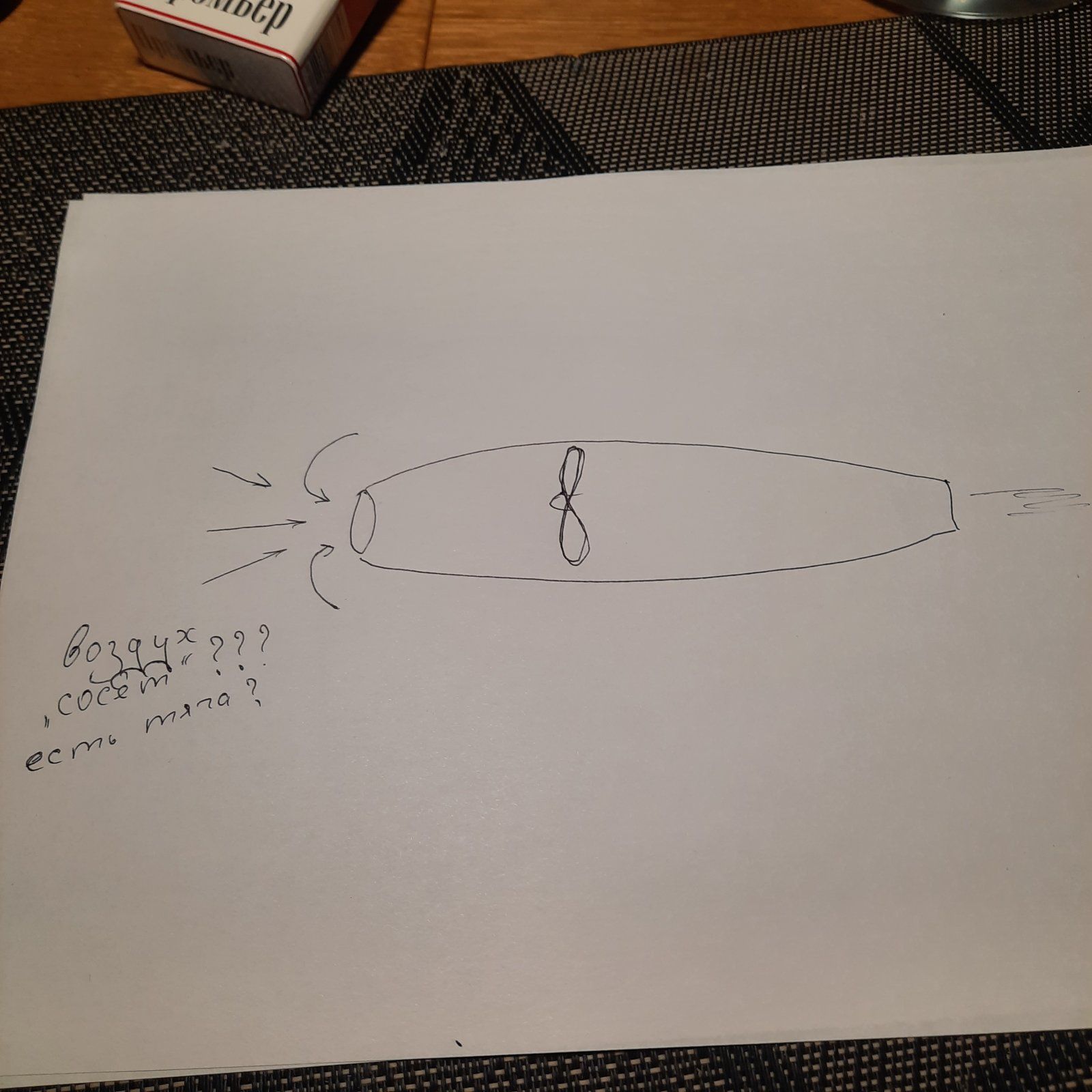

Для всех, у кого тяга происходит в связи "сосанием" атмосферы
- рисунок !

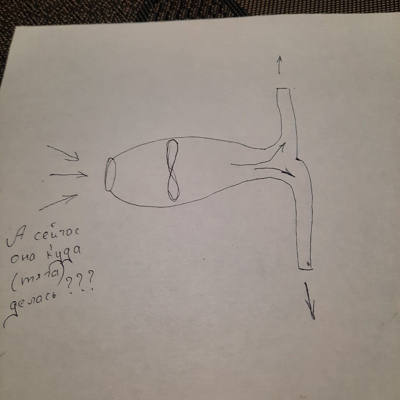

Допустим, я разделяю вашу точку зрения и измеряю тягу "сосущей силы"... Она допустим 10кг.
...но сейчас "сосущая тяга" пропала.... куда вообще она делась ? Почему двигатель ВООБЩЕ перестаёт пытаться здвинутся вперёд ?

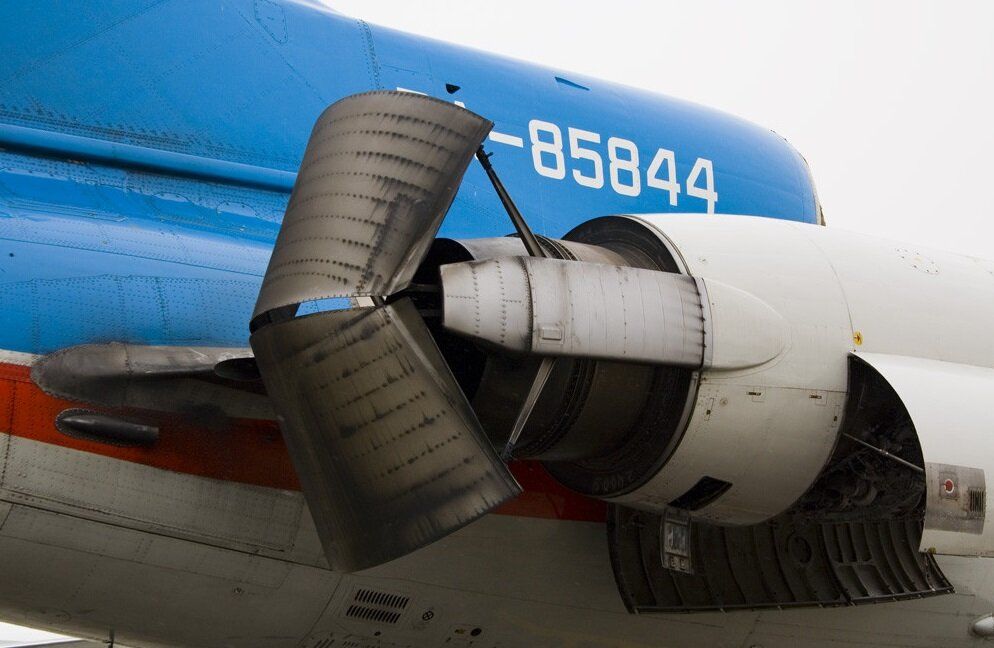

(если струю разделить на двое и развести на 180*
Кстати так работают "тормоза" (двигателей) при посадке.
Только струю простецкими дефлекторами не просто разводят по сторонам, но ещё и направляют чуть вперёд.
Двигатель "СОСЁТ" на всю...
Но самолёт быстро теряет скорость.
С чего бы это..... (у нас ведь впереди в воздухозаборник поступает "много тяги" (по вашим представлениям))

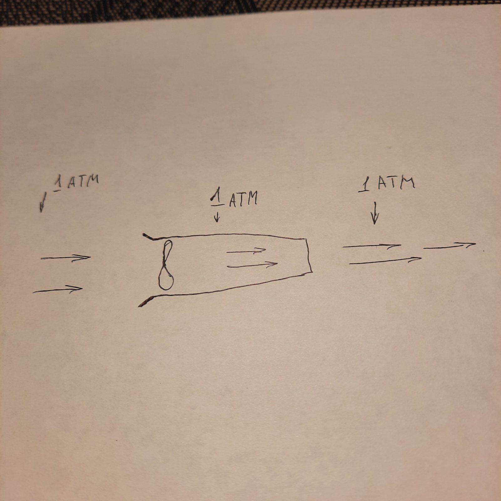

Перечитайте название темы и подумайте какие скорости и давления будут на лопостях вентилятора. Во что лопастям упереться? Они просто не смогут этот разряжённый воздух всосать.
....рано вам ещё на высоту и скорость.(извините)
Определитесь что именно создаёт тягу (про лопатки потом))))

Нк очень понял вопроса. Реактивная сила, сила тяги есть произведение секундной массы потока(массовый расход) на его скорость.
Для ВРД скорость считается как разность скорости истечения потока и скорости полета.
Тяшу в ВРД создают ВСЕ элементы газо-воздушного тракта. В общем случае грубо примерно 30% приходится на входное устройство, 70% на сопло.
Сопло у ВРД с ростом высоты "сужать в мвшиный глаз" не требуется, потому что в даигатель попадает меньшее колво воздуха и потому соотношение давлений на срезе сопла лстается примерно постоянным.
Для ракетных двигателей, нсли бы была такая возможность, то сопло наоборот требовалось бы РАСШИРЯТЬ, увеличивать его сечение исходя из того же принципа сохрагегия равности дпвлений окружающей среды и истекающего потока. "Гениям", кто не верит и кому лень читать учебнии со скушными формулами, можно погуглить различие атмосферного и вакуумного сопла, или посмотреть видосик старта какойнить РН, например, Союза. На этих видео часто хорошо видно, как факел двигателя "раздувает" с ростом высоты. Ну, чтобы не нести потом очередную пургу. :ROFLMAO: :ROFLMAO: :ROFLMAO:
Воздухозаборник тягу не создаёт . Он заужен не для "создания тяги". Он заужен от ПЕРЕИЗБЫТКА ВОЗДУХА.
Чтоб лишний не попадал.
Если оставлять его большим, на скорости будет происходить пульсация в ТРД. (от переизбытка)
Вот как раз излишки напора им и "срезают".
(винт знаете ли не совершенен и лопатки работают только максимум на 60 % своей длинны , по этому и получаются излишки при движении)))
