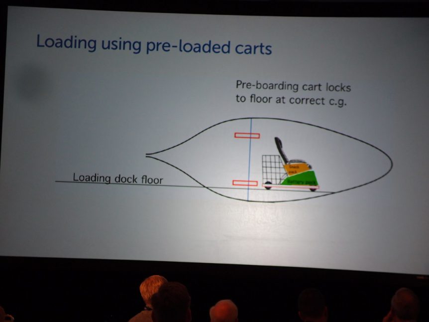

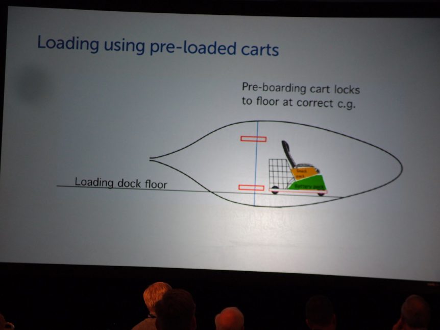

=важна его величина,оссобенно при крейсерской скорости...
при такой форме можно себе позволить на большой мидель/обьём.
