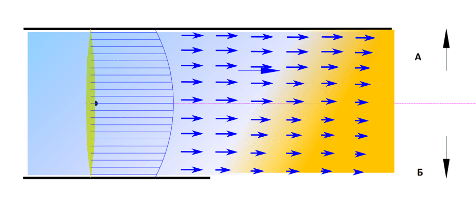

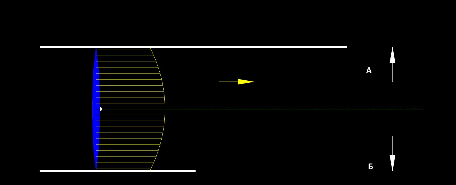

В какую сторону будет отклоняться гибкий патрубок? В сторону среза (Б) или в сторону выступающей части(А)?
*( два возможных дополнительных ответа на вопрос: 1. Не будет отклоняться ни в какую сторону; 2. не знаю. )
Если рассмотреть слой воздуха продвигающийся вдоль оси патрубка, то первой начнёт затормаживаться нижняя часть этого слоя. Возмущение от этого торможения передаётся "вверх" (по картинке) со скоростью звука и достигает верхней стенки патрубка на некотором удалении от нижнего среза (в горизонтальном измерении). При повседневных скоростях потока и достаточно остром угле среза, картинка распределения давлений будет приблизительно такой:
Соответственно, верхняя часть патрубка будет испытывать давление "вверх" и двигаться туда, то есть ответ будет А. Если же скорость потока такова, что возмущение от торможения сносится потоком вправо быстрее, чем оно поднимается вверх, то никакого давления снизу на верхнюю часть патрубка не будет и отклонения тоже.
