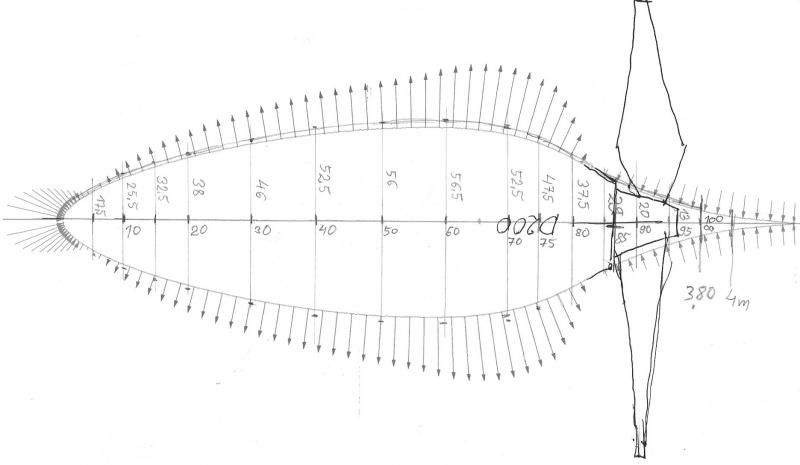

-в современных планерах используют явление компенсации сопротивления носика (повышенное давление) организуя подобную область в кормовой части фюзеляжа=
Какая разница то? Коэффициент Сх учитывающий все компенсации неизменен, площаль лобовой проекции тоже. Зависимость сопротивления от плотности среды линейная, а от скорости квадратичная. Поэтому, при условии сохранения тяги(она компенсирует силу сопротивления), если плотность упала, например в N раз, то скорость вырастет лишь в корень квадратный из N. Те плотность упала в 9 раза а скорость вырастет лишь в 3. Ну, Вы то должны это знать. 😉
