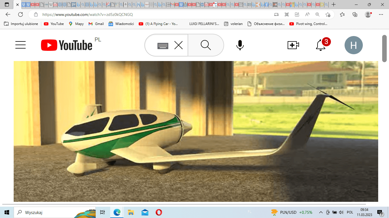

=заметили вогнутую корму ? =новая "мода"...
Нет там "вогнутой кормы". Я поменьшей мере не заметил. Обычное сужение. Навешанный на хвост вентилятор ичпользует фюзеляж в качестве центральеого тела, плюс отсасывает с его поверхности погранслой, что, по идее, ведет к снижению сопротивления. Сэкономят на специальных жидкостях, которыми фюз перед вылетом порою опрыскивают в аэропортах.
=видик бесхвостки с соплом как лейка +два винтика...
(пишуть про сверхэкономичность )
=мужики про "расширители полёта" для электро...
Видик бесхвостки ее со, тороны сопла не показывает. Можеет эта "лейка" это центральное тело.

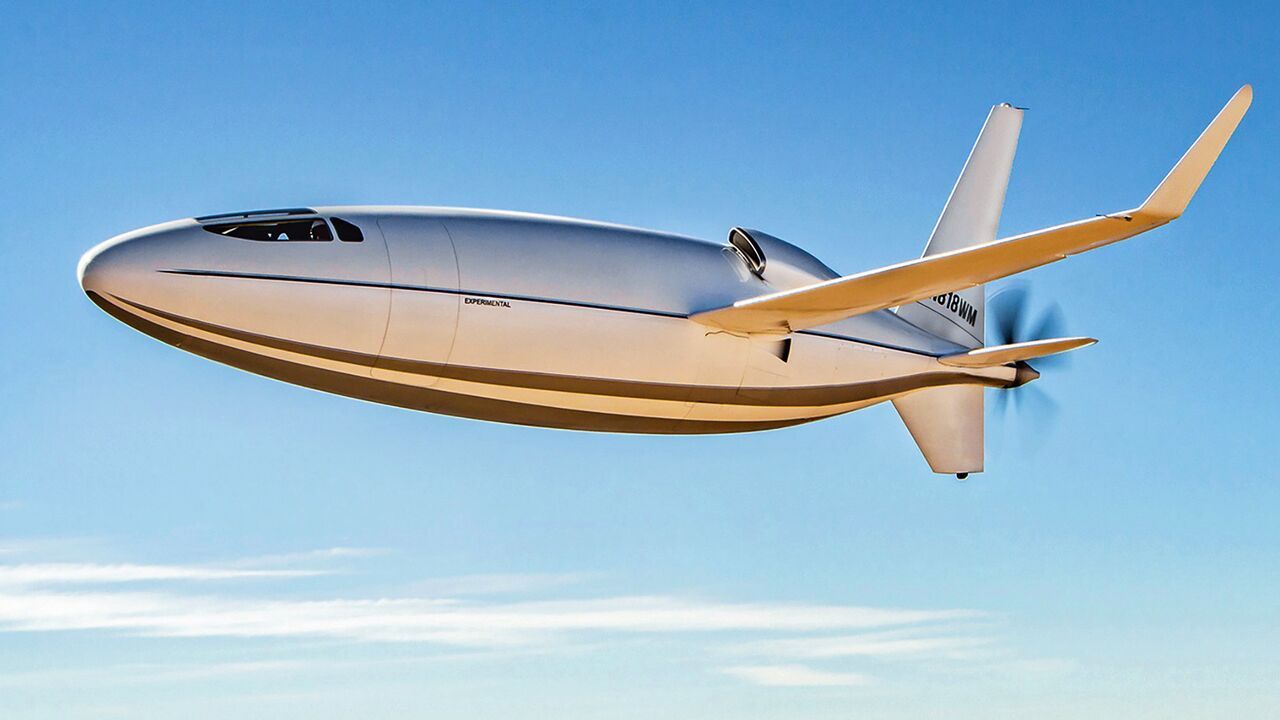

=LAMINAR flow !
смотрите CELERA 500,
princip=
Причем, блин, тут Целера и другие?! Речь шла про насовский концепт в котором Вы увидели "изогнутость". ЕЕ ТАМ НЕТ! То, что она есть гдето еще не повод совать оную в каждую дырку.
