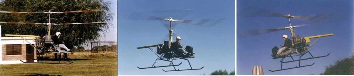

Интересует мнение форумчан о возможности внедрения в схему фурии соосного редуктора.
Берём ферму от фурии, устанавливаем соосный редуктор, укорачиваем хвостовую балку, устанавливаем оперение?
Далее играемся с центровкой с помощью двигателя по схеме предложеной Дмитрием через кардан?
Возможно!  Аргентинец Сикаре так и делал.
    54 КБ · Просмотры: 336
Я как раз ищу информацию по этим фото. Визуально - ферма та же , двигатель там же. Тяжело продвигаюсь в сторону постройки двухмесной Фурии. :-/

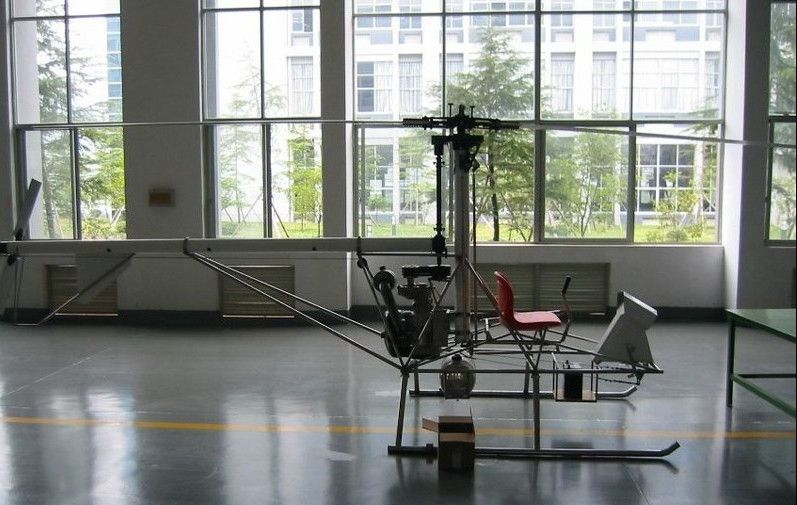

Китайские любители-строители Фурии:
http://www.feitianmeng.com/thread-342-1-1.html
http://www.xuanyiji.com/thread-34677-1-1.html
Как всегда, от Вас интересная информация!
Фотки хорошие. Но я вот не понял - это китайсы выпускать их собрались, или опять машинально собрали увидев чертежи?;D

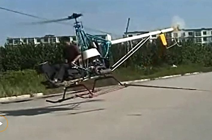

Скажите, вот от такого привязывания есть толк или только вред? Чему можно научиться при таком способе, опасно ведь? Не лучше ли увеличить площадь опоры, как делают моделисты-вертолетчики?
http://v.pps.tv/play_3HGBKU.html
(сначала придется просмотреть рекламу до конца)
