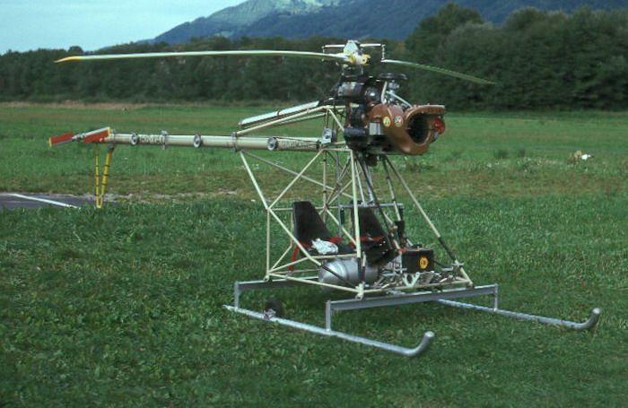

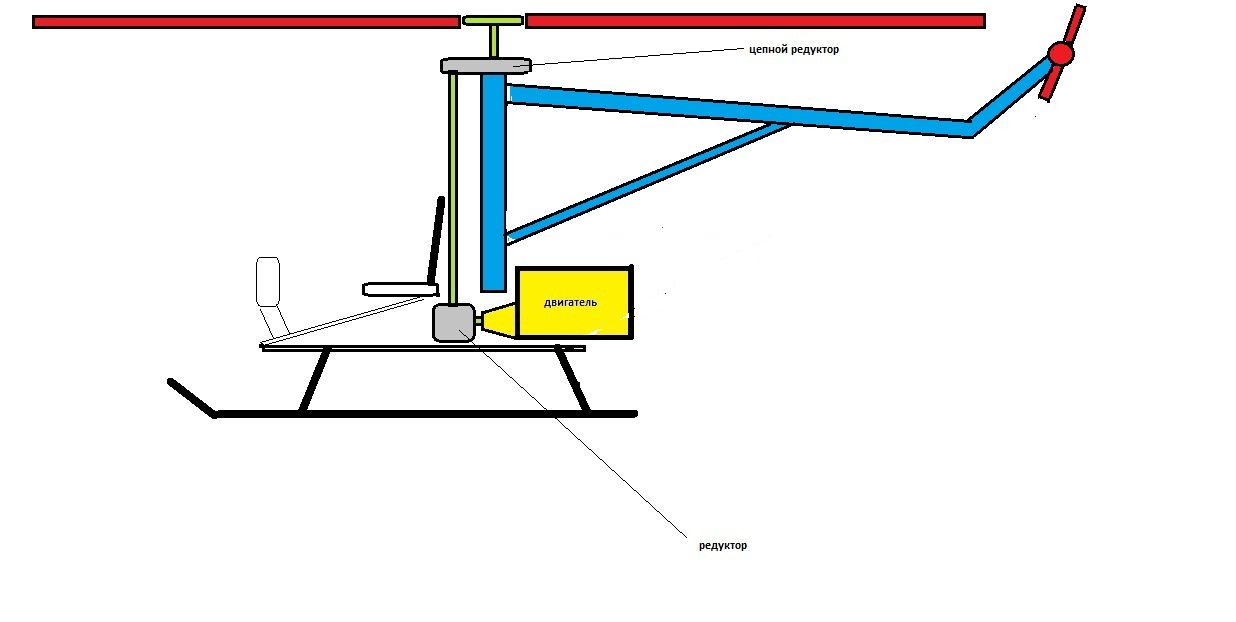

Привод от двигателя : угловой редуктор , далее - вал на подвинтовой редутор, подвинтовой редуктор цепного типа , двухрядный.
В принципе схема интересная. Вся трансмиссия вертикальная, а двигатель горизонтальный. Пожалуй я тож для себя такую порассматриваю.  🙂

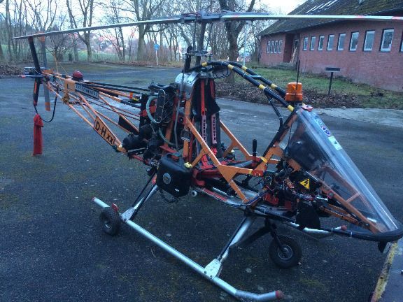

А на хвостовой винт можно пустить перекрещиваемый ремешок. Вот на этом аппарате, видно, тоже ремешок стоит, если не цепь.
И на этом тоже.

Привод хвостового винта ? хотелось бы по проще без 3х метрового вала который нужно балансировать да и хвостовой редуктор не 50 копеек  стоит , что купи , что токарю закажи........хотя не каждый токарь ещё качественно сделает+цементация. Нужно найти простой и надёжный выход.
Не помню, где, вроде, в старых ТМ, или, вероятнее, ИР попадалась короткая статейка о приводе хвостового винта турбиной, работающей от выхлопа двигателя.
Еще была статейка о реактивном приводе хвостового винта, опять же выхлопными газами двигателя.
Не знаю о реализованности и реализуемости данных способов, так, в копилку идей.

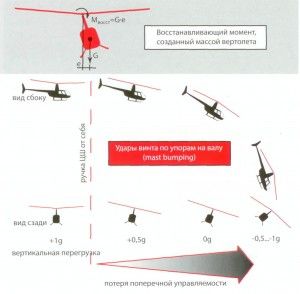

Интерисует ещё один из многих моментов: Почему самодельщики СЛ вертолётов не делают ось заднего винта в одной плоскости и несущим винтом?
    39,8 КБ · Просмотры: 288
Может быть я придирчив, но странно слышать подобные вопросы от человека, которого пугает перспектива изготовления хвостового редуктора и "балансировки" приводного вала.
Ну, например, чтобы вот такого не было (Нижняя террада рисунков). Лучше пусть вертолет с небольшим креном постоянно летает. Как выясняется, при разгрузке винта при некоторых условиях крутмомент может и на разгрузится. Почему так бывает личноя так и не понял. Эту тему мусолили в заглавной ветке, но так никто ничего внятного и не сказал.
Поэтому когда ХВ находится в плоскости винта, т.е. выше ЦТ вертолета, то он просто заваливает вертолет набок при потере подъемки. Могу ошибаться. Мож кто дополнит.

Почему придирчив. Речь ведь не обо мне, а о тех людях которые приняли решение и  уже потратились или изготовили один редуктор в хвост ,  плюс один в изгиб балки - выиграш в управлении. Я профан в  вертолёте и набрав книг читаю и пытаюсь умничать ;D.  Хочу собрать вертолёт но нужно для начало определить выиграш , может вынос в одну плоскость с винтом не так уж  добавит в управлении как и все другие действия и не стоит затрат. Возьмём трёхлопастную систему, возможность центровки двигателем, вынос хвостового винта в плоскость с ГВ и так по немного соберёться более или менее СЛ вертолёт для себя.

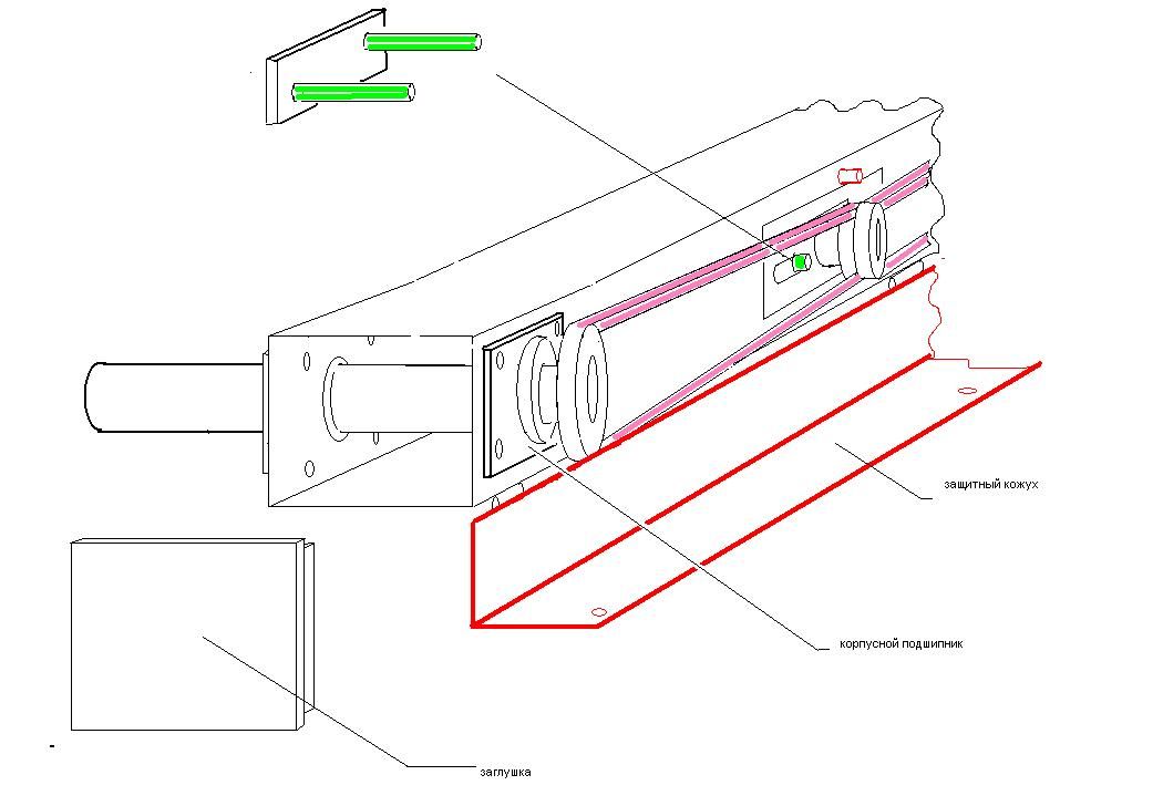

Если остановиться на цепном, ременном, приводе заднего винта то можно сделать и изгиб хвостовой балки

По поводу ремней скорей всего остановлюсь на зубчатом ( только не ГРМ - там нагрузки никакой) нужно будет подобрать по характеристикам предварительно рассчитав нагрузку.

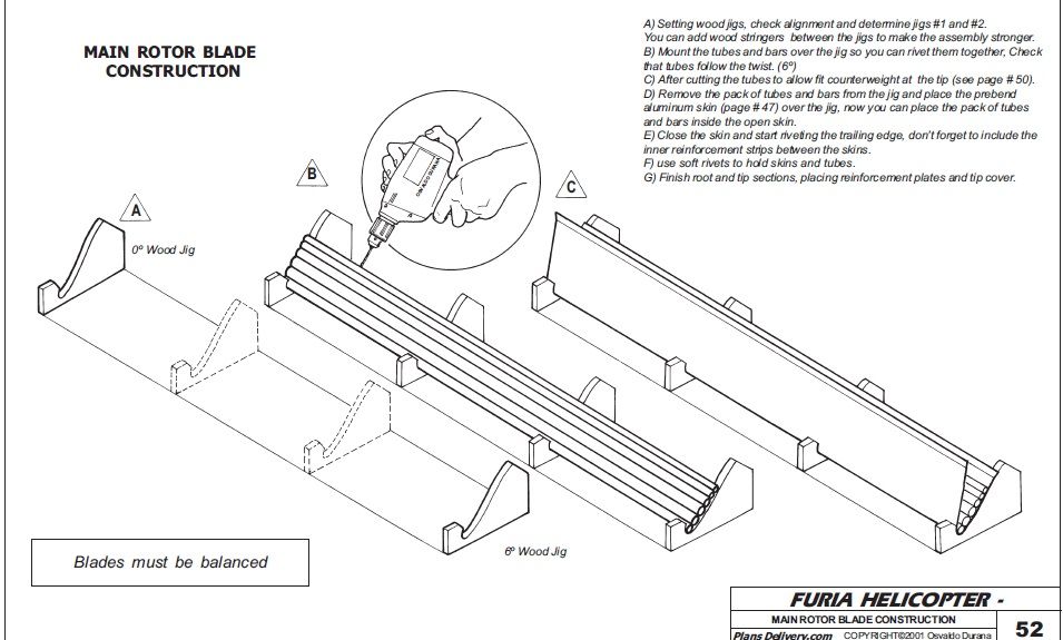

На сколько я знаком с а'нглийским  - сё по описанной технологии соединяется заклёпками, даже все трубы поперёк вместе, или ошибаюсь???
A) Setting wood jigs. check alignment and determine jigs #1 and #2. You can add wood stringers between the jigs to make the assembly stronger.
B) Mount the tubes and bars over the jig so you can rivet them together, Check that tubes follow the twist. (6°)
C) After cutting the tubes to allow fit counterweight at the tip (see page # 5O.
D) Remove the pack of tubes and bars from the jig and place the prebend aluminum skin (page # 47) over the jig, now you can place the pack of tubes and bars inside the open skin.
E) Close the skin and start riveting the trailing edge. don’t forget to include the inner reinforcement strips between the skins.
F) use soft rivets to hold skins and tubes.
G) Finish root and tip sections, placing reinforcement plates and tip cover.
    86,4 КБ · Просмотры: 397
