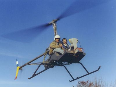

Глядя на эти два вертолёта, больше склоняюсь к Runaboat , тем болеет, с первого взгляда особо Сикаре не заморачивался с конструкцией СН77 взял и расширил немного в стороны Компресс и поставил турбированый Ротакс.
У Сикаре еще вот такой был СН-8, без фюзеляжа. 75л.с., 250 кг пустой.
    12,5 КБ · Просмотры: 247
Так вот откуда ноги растут! Я просто сравнивал визуально фермы на чертежах фурии, фотографиях Компресс и СН77 и кроме изменений для крепления редуктора ни чего не заметил, общие черты те же.

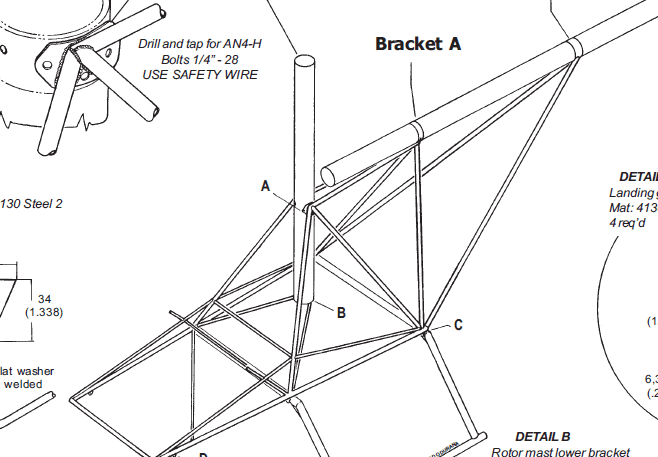

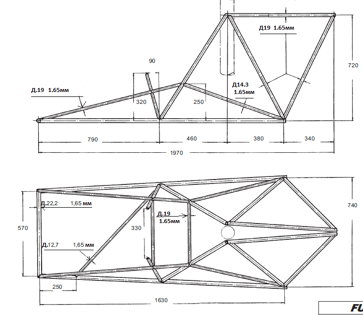

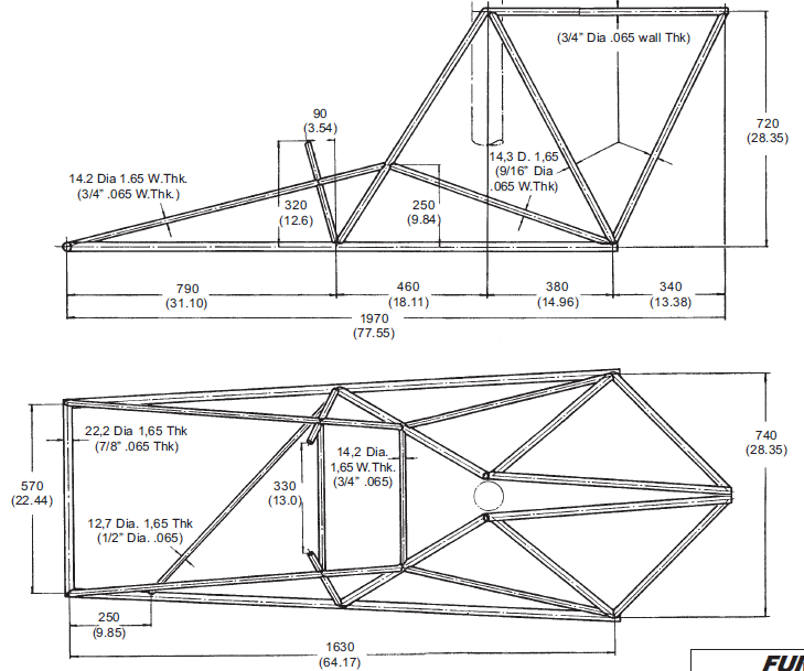

Так как отталкиваться буду от чертежей фурии , и строить для двоих пассажиров, то интересует вопрос , стоит ли увеличивать диаметр и толщину труб для фермы ? Как правильно подойти? В чертежах для несущей основы 7/8 дюйма, далее 3/4 для несущей системы двигателя + хвостовая балки + и система крепления механизма НВ с редукторами и 1/2 перемычки жёсткости.
Нужно смотреть конкретную конструкцию. Я, к сожалению, с Фурией не знаком. При правильной ферме трубок Ст.20 диаметром 30х1 и 20х1 предостаточно  на двухместный.
