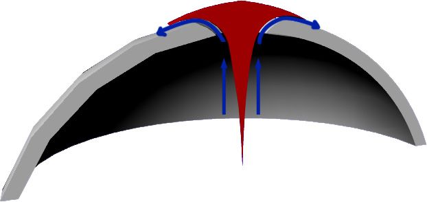

JohnDoe
Обе схемы работоспособны, в теории(как схемы с тянущим и толкающим винтеми). Вопрос только в том, какая наиболее эффективна. Мне кажется, что схема Джина в этом отношении выигрышнее(см. рисунок). Под "грибком"(красный) создаётся область повышенного давления из-за нагнетания туда воздуха винтом/нагнетателем. Оная компенсируется областью пониженного давленияпод винтом, но из-за разворота струи(кривые синие линии) давление ещё повышается, т.е. на "макушке" мы будем иметь некую положительную подъёмную силу. Далее поток, ускоряясь в канале между "грибком" и "тарелкой" вырывается из сопел и начинает работать ЭК, который будет создавать основную ПС.
Кстати, только посетила мысль. Если  сам "грибок" тоже будет вращаться, например винт жёстко будет закреплён на "грибке", а оный уже приводиться во врещение двигателем(этакий кок), то на внешней  поверхности "грибка" возникнет доп. разряжение = увеличение ПС на "макушке", а на срезе "грибка" поток им отбрасываемый будет смешиваться с основным потоком, выходящим из щели между грибком и корпусом. Не обязательно вращать винт и грибок в одном направлении, можно в противоположных(опять соосник).
Мысли?
оно будет действовать как на грибок(в верх),так и на корпус( вниз)
Короче винт тянет вниз.
