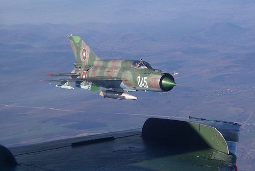

Турбулизаторы-не отрывают поток, они турбулизуют пограничный слой. турбулизированный пограничный слой более сильно прилипает к поверхности, нежели ламинарный(сорри за такую формулировку), отрывается на больших углах атаки, но  поверхность с таким потоком имеет большее профильное сопротивление , нежели с ламинарным погран слоем.
Но при некоторых формах обтекаемого тела(или условиях обтекания) ,при ламинарном обтекании происходит отрыв потока и увеличение сопротивления и прочие непрятности, а поставив турбулизатор мы делаем так, чтоб поток не отрывался или отрывался "позднее",и  турбулизация позволяет наоборот снизить сопротивление или достичь др целей.
Двояко все.
См картинку, перед элероном пластинка турбулизатор. Она создает турбулентный ПС на части элерона, что создает   устойчивый к отрыву ПС, сохраняющий управляемость самолета на критических режимах полета

все-таки турбулизаторы отрывают поток, но более деликатно, чем это происходит при срыве на закритике, на вторых режимах.  Вместо одного вихря появляются много-много маленьких. Такой турбулизованный погранслой можно сравнить с шарикоподшипником. Ему как раз соответствует картинка Koanda_Laminar.jpg из поста №229.
не надо так говорить, я понимаю, конечно, нас так учили в вузах, но тут речь об ЭК. Путаница получается - одно "прилипание" с другим перепутать можно. Турбулизованный слой в действительности вообще не прилипает - его сложнее сорвать :IMHO потому иногда так объясняют. Турбулизаторы уменьшают скорость сваливания, но никак не увеличивают подъемную силу, а то все бы крылья мехом обклеивали. А ламинарный поток действительно "прилипает" к гладкой поверхности, как два плоских куска стекла друг к другу, и следует за ней, в чем и суть ЭК.
Вот сейчас вышел покурить. Струйка дыма отклоняется и притягивается к руке в некоторой зоне. Но кольцо пролетает мимо, и чихать оно хотело на поверхность рядом.
Короче, турбуляторы для ЭК не нужны.

Да турбулизированный погран слой сложнее оторвать, спасибо что поправили. Я там в скобках извинялся за формулировку, не подобрал слов. И турбулентный погран слой касаемо крыла, позволяет достичь большей конечной ПС просто потому что крыло держит на бОльших углах атаки
