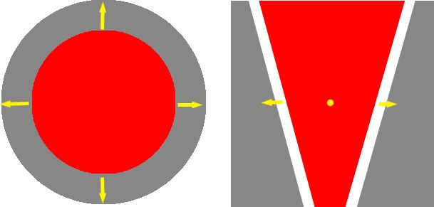

У меня грибок имел возможность перемещения вверх-вниз для регулировки сечения кольцевого сопла, и имел "автомат перекоса" для управления по крену-тангажу и создания тяги для горизонтального полета.
Крутить все это, это уже перебор.
почему-то вертолётчикам так не кажется ;) тут мы просто лопасти НВ меняем на "грибок" и всё. Всё остальное остаётся ровно таким же(я о принципах), а значит вполне себе реализуемо.

А можно вообще на перекашивать "грибок" а смещать его в сторону, т.е. без наклона. На рисунке красным показан "грибок", серым - канал в "тазике", жёлтым - смещения "грибка".
