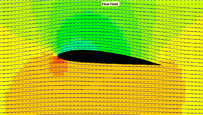

Анатолий, в посте №346 5 штук видеокадров, реального обтекания-где вы там видите поток отбрасываемый вниз?
Если не устривает-приведите свое видео
Видео очень интересное.
Но!!!
Присмотритесь внимательно почему нижние  и верхние струйки так стремятся принять горизонтальную скорость уже после прохождения только части профиля.
Это Вам вопрос на засыпку.
Все дело в условиях эксперимента. Если задать неправильно условия эксперимента, то можно получить заведомо неправильный результат. Вот как при таких обдувках конкретного профиля.
R
rtyuiop.400
SAD сказал(а):
Присмотритесь внимательно почему нижниеи верхние струйки так стремятся принять горизонтальную скорость уже после прохождения только части профиля.
До Н макс профиля струйки  сужаются и от этого разгоняются , статическое давление струи падает(поэтому так важна поверхность носовой части профиля), после прохождения самого толстого сечения профиля крыла приповерхностные струйки воздуха начинают расширяться вплоть до задней законцовки профиля  с соответственным уменьшением скорости потока и ростом статического давления. Давление Сверху и Снизу к хвостику профиля выравнивается  и отклонения пока вниз нет.
Оклонение потока вниз(скос потока) вызывает наличие торцов крыла, через которые выравнивание давления происходит уже по всей длине профиля(поперек  потока), но лишь в сечениях которые ближе к концам крыла, что вызывает вихри по обоим конца,а они в свою очередь налагаясь на набегающий поток, отклоняют последний вниз на угол скоса потока
Чем меньше угол скоса тем больше подъемная сила. Угол скоса потока можно сказать сигнализатор того, как по размаху крыла меняется подъемная сила. Там где скос большой-меньше ПС. и наоборот
Кстати благоприятное воздействие экранной поверхности в том что , вихри гасятся об него не успевая развится  как в свободном пространстве, соответсвенно они не могут вызывать прежний скос потока. Скос потока уменьшается растет подъемная сила.

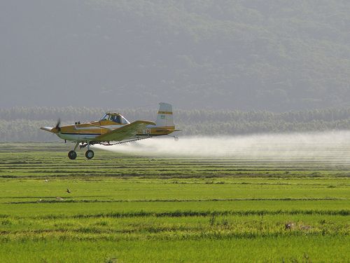

Пустим поток вне трубы. Вы в самолете, скорость 900 км/ч , высота 1-2  км, дырка на боковой поверхности фюзюляжа-вас высосет? высосет.
А теперь изменим кривизну одной из стенок трубы-что имеем? всю трубу потянет в бок
R
rtyuiop.400
Вот этот самолет весит 1045 кг пустой, взлетный 1995 кг, пусть его вес будет 1500 кг, Где отбрасывается вниз поток с силой 1500 кг???? Покажите мне стрелочками. Мелкодисперсная жидкость очень хорошо показывает путь потока

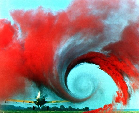

концевые вихри, пролет мимо столбов дыма и последуещее завихрение дыма по потоку. Не пугайтесь размером, это всего лишь присоединенный к вихрю окружающий воздух,  само ядро вихря много меньше
Никак не могу найти фотку, где при виде спереди очень четко виды концевые вихри и вызываемый ими скос потока из распыляемой мелкодиспесной жидкости.
Поскольку самолет летит быстро это отбрасывание видно плохо, но оно есть. Смотрите на поведение струек воздуха обтекающих профиль не далеко за задней кромки, а на срезе задней кромки.
Чтобы лучше почувствовать эффект отбрасывания воздуха можно стать под висящий над Вами вертолет и посчитать сколько  отбрасывает воздуха его несущий винт и с какой скоростью. Вы придете к изумительному выводу, А именно:

А вы нарисуйте лопасть винта в поперечном сечении, и увидите куда потом улетает поток, на который лопать набегает. Эта вихревая пелена имеет очень сложную форму и не движется четко назад, а по винтовой линии и с разными скоростями для каждой точки по ее радиусу. Итересно, как вы собралисть приведенной вми формулой рассчитывать тчгу винта?
Внизу рисунок, как движется вхревая пелена для однолопастного винта
