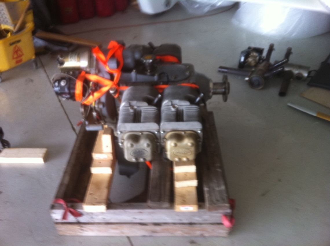

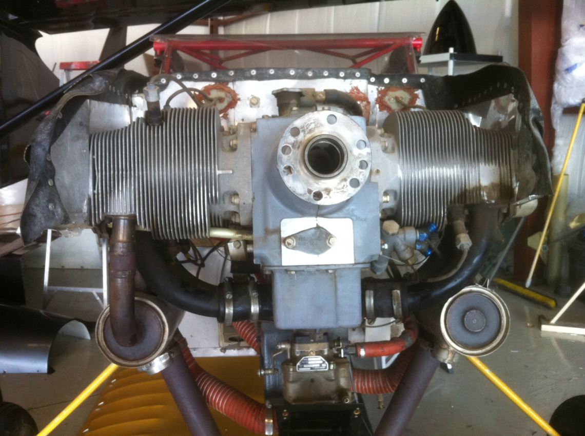

с  двигателем FRANKLIN 4A-235-B31 2001 г.в.
Если судить по аналогичным моторам (Лайк и Конти) капиталить их необходимо через определенную наработку или 12 лет с момента изготовления. Как обстоят дела с Вашим двигателем?
Двигатель зверь ! http://www.youtube.com/watch?v=4MwkLQ2ksIg&feature=plcp , компрессия хорошая и в целом вроде нормальный движок...  Гинтас сказал. Могу ошибаться, но одним из отличий от Лайка и Континенталя меняемая чугунная гильза. Запчасти в продаже вроде есть все. В любом случае перед установкой нужна дефектовка и в случае необходимости замена изношенных частей. Почему Франклин !? - цена, на Лайке и Континентале смоли подороже на 10 тыс были....  Посоветуйте двигателиста...???

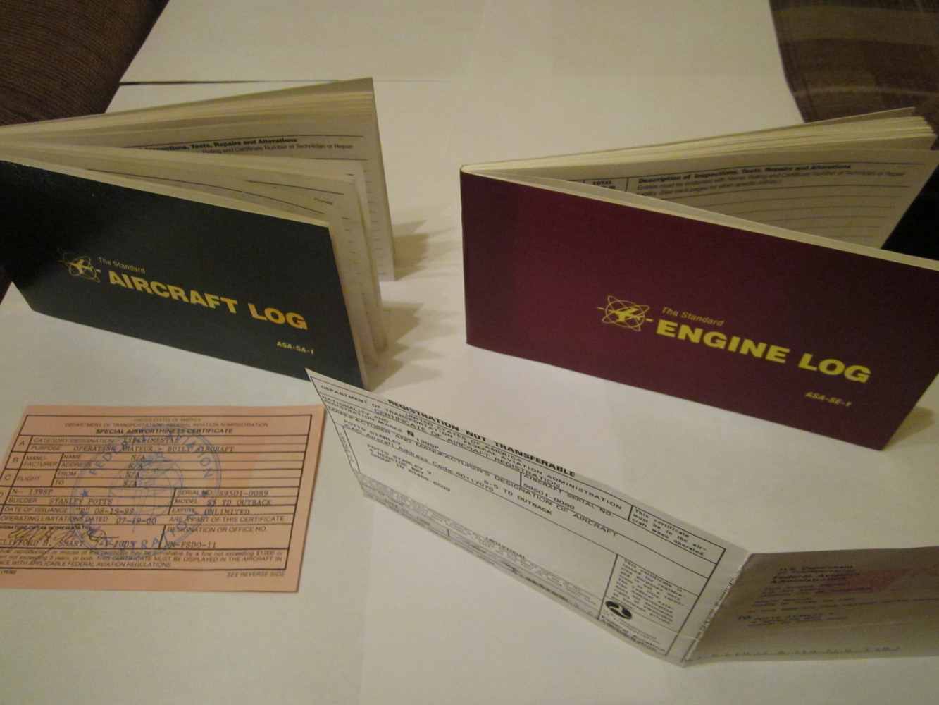

   Оригиналы высланные почтой №2 п. 6-9
6 AIRCRAFT LOG  Зеленая книжечка
7 ENGINE LOG  Красная книжечка
8 Special airworthiness certificate Розовая бумажка с большой синей печатью
9 Certificate of aircraft registration Белая картонная бумажка с красным штампом
Самолет прибыл в порт назначения в том виде и комплекте который и предполагал договор.
