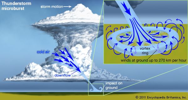

Получить ВТ – не проблема.
Как?
Так, как предполагается на вихрелете "Тор"?
Да так, как предполагается на вихрелете "Тор", - с помощью вертикального потока, создаваемого ОН. В природе это не проблема. Хотя отсутствуют всякие  формообразующие элементы, наоборот, могут быть неровности, препятствия и т.д.
  ВЛ "ТОР" с ВТ вполне может занять нишу вертолетов.
    37,5 КБ · Просмотры: 235
Вот это и есть очередной ваш таракан.
И имя ему - "Хотелка".
Вы сначала попробуйте доказать, что тороидальный вихрь над крылом способен создать на этом крыле подъёмную силу для висения, набора высоты и медленного снижения.
Хотябы 1 % от требуемой подъёмной силы...
А потом уже и будете укладывать свой ВР на какую-то там нишу.
Сделаем допущение, что тороидный вихрь возможно сделать с помощью ОН.
Приведите пример расчета, размеров тороидного вихря, подходящие под размеры вихрелета "Тор", мощность и производительность ОН, массу двигателя и конструкцию "Тора", предполагаемую подъемную силу.
Для начала, хотя бы:-план  скоростей воздуха на периферии, и по сечению свободного (без ЛА) тороида.

Ваша интуиция не подсказывает Вам, что если вихрь симметричен в разрезе, то и силы действующие в вихре симметричны?
Симметричность не подразумевает чисто геометрическую симметричность.
Другими словами, если Вы ожидаете некие силы снизу того вихря, то точно такие же силы сверху будут полностью уничтожать равнодействующую силу до абсолютного НУЛЯ.
