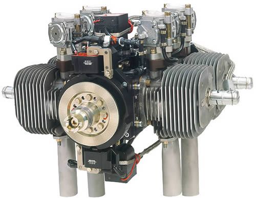

Ближе к весне возможно будет готов аппарат, но кто сказал что он будет такой же как Х-14, есть ещё Х-9, Х-6. Их практики, как правило второй раз одну и ту же модель повторять не тянет  ;) Вот такой мотор планируется поставить...

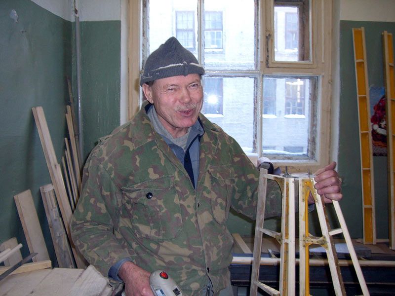

Старт постройки ещё одного самолёта.
Фотографии будут появляться по мере изготовления узлов.
Любитель
Я люблю этот форум!
А чего енто он за дерево взялся? :-? Как правило люди разделяются на некоторые типы по своему складу, мировозрению и восприятию и как правило своим стериотипам не изменяют, хотя ... все может быть. :cool:
А хвостик чертовски похож, на некий популярный аппарат, если я не ошибаюсь, хотя... может и совпадение. ;)
Это я не ехидничаю, не подумайте, просто на некоторые мысли наталкивает.
M
Master

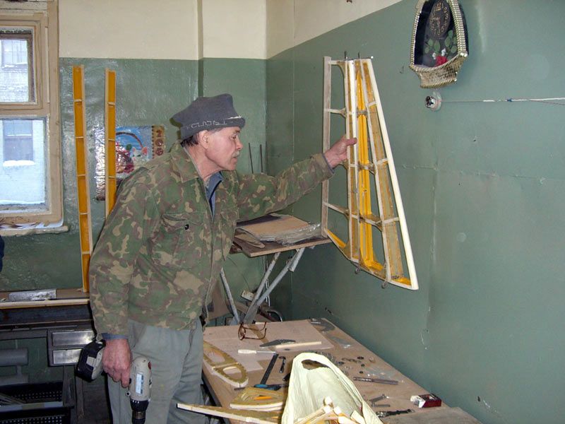

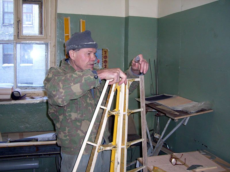

Строятся одновременно два самолёта.
Скоро будут ещё фотографии.
M
Master
Дерево.  ;D  Можно их всего чего угодно если вы будете финансировать.  ;D
