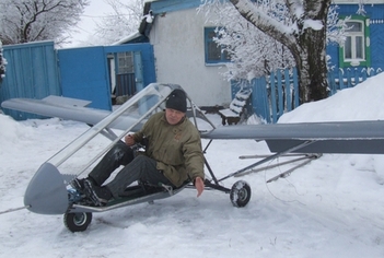

Виктор Дмитриев автор Х-14д открыл свой сайт.

что то мне кажется что данный ЛА не сильно и миниатюрнее чем тот же кри-кри или бд-5. А вот аэродинамически ему до того же кри-кри далеко.
это ЛА для пролетов строго над полосой.  потому что далеко в такой кабине и таким запасом топлива не улететь. даже на круг идти стремно. На лужайке при отказе не сесть. Партизанить тоже не получиться.
Те кто может позволить себе нормальный аэродром  легко купят и нормальный самолет ну или в крайнем случае кри-кри если очень хочется чтобы маленький и быстрый. Те кто не может позволить аэродром с полосой будут летать на дельтах.

Его схема действительно не выглядит хлипкой, хоть и мала - жесткость прослеживается, - посмотрим на рамные решения!  Отчего сомнения, что такой СХЕМЕ доступны высокие скорости?  Ведь не этот последний экзепляр заявлен для такой скорости?
Есть сомнения, что механизация заклинит от деформации крыльев?
Но ведь он жесткости не забыл уделить внимания.
Кроме того, жесткость меньшего по размеру ЛА обеспечивается гораздо удобнее, чем ЛА, с большими размерами. Посмотрим на фото "скелетов" его крыла - хилости здесь тоже в помине нет!

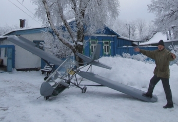

Виктор Дмитриев делает заметную обратную стреловидность крыльев в плане. Причем, нет смыкания крыльев на несущем центроплане.
Может быть, что концевые вихри он перенес таким образом в осевую область, где их подсасывает толкающий винт, обращая в пользу?
Не похоже ли это на то, что такому решению вообще не нужны винглеты?
igorvnikol
Не похоже ли это на то, что такому решению вообще не нужны винглеты? (Нет индуктивного сопротивления
на концах
крыльев?)
То вы батенька загибаете, куда ж они с концов денутся. Какая ж польза от засирания винта сорваным потоком (одно лечим другое калечим)?
Может быть...
А нет разве их "сдувания" потоком по направлению стреловидности крыла - в направлении центроплана?
