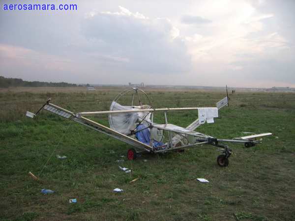

Разглядывая  картинки  в  сети  -  встретил  фотографию  ещё  одного  очень  маленького  самолётика....
http://www.aerosamara.com/artifact/?arti=21
Никто  не  может  подсказать  что  это  за  чудо  и  летает  ли  оно ?
    23,6 КБ · Просмотры: 1.527
Это самолет Юлиан по схеме утка с самоориентирующимся передним оперение . Предлагается как самый безопасный самолет, не попадающий в штопор. Авторское изобретение. Пока делал только подлеты.

Самоориентирующееся оперение это что?
По фотке думал паралет :-?. Если это самолет, то почему у него ВСЕ тяжелое сзади: силовая установка и пилот.

Ко мне приходил сын автора этого патента с предложением сделать летающую модель ЛА с таким оперением.Смысл в том,что поверхность закреплена шарнирно и флюгировала бы;только сзади имеется серворуль,который выставляет эту поверхность под соответствующим углом к потоку - тогда эта поверхность,естественно,создает постоянную для данной скорости подъемную силу,чем аппарат и управляется.
Вследствие того,что человек сам не владел темой (а отец - автор умер),идея войти в долю и разбогатеть на этом прорывном решении не показалась мне заманчивой - вопросов здесь больше чем ответов,а каких-то  особых выгод и не заметно.
Что то я не уловил отличия между "свободноориентирующимся" пго и просто цельноповоротным пго с серворулем. В чем прорыв то,  в названии?

Болтаться крыльям на свое усмотрение никто не даст, прикиньте почему. Если стоит сервопривод, то что оно должно болтаться. Серворулем загоняют в ЗАДАННОЕ проектировщиком положение.

Так вот самое интересное в том, что таким крылом не управляют в обычном смысле, а дают ему самостоятельно (свободно) самоустановиться...
Значит оно может обходиться без сервопривода?! То есть - флюгирует-таки?
Нет,не может.Вы же должны каким-то образом влиять на угол атаки - если флюгируемый план сбалансирован на какой-либо угол атаки,этот угол и будет удерживаться вне зависимости от скорости,веса и т.п.;серворуль,управляемый как триммер,создает возможность сбалансированности на любом углу атаки вне срыва.

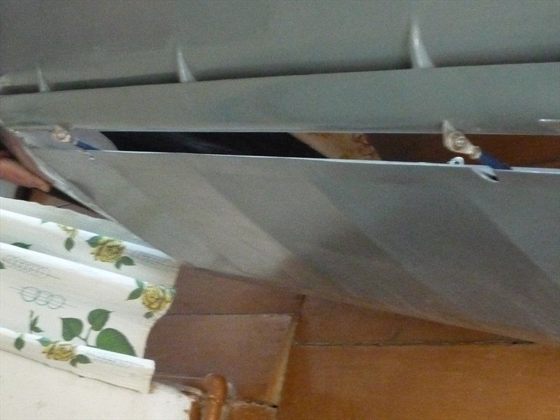

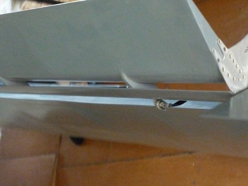

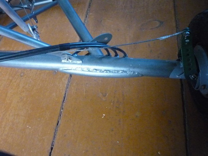

ФОТО
    107,6 КБ · Просмотры: 623

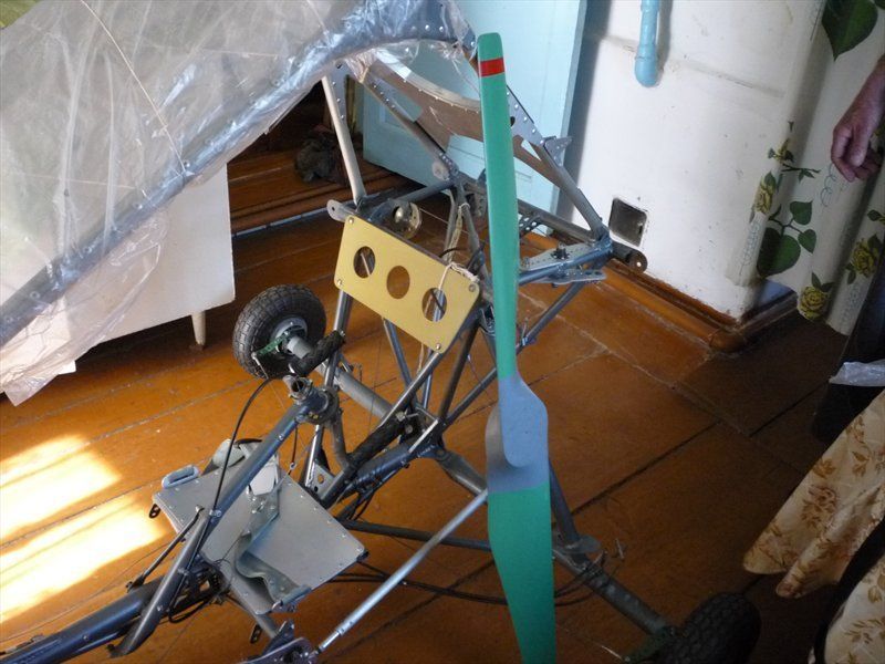

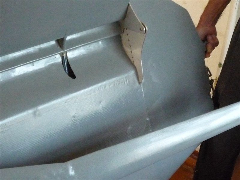

ещё
    60 КБ · Просмотры: 594
