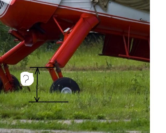

Кто-то может сказать какой должена быть эта высота, при нормально заправленных амортизаторах? Что-то в описании не попадалась, или не внимательно искал.

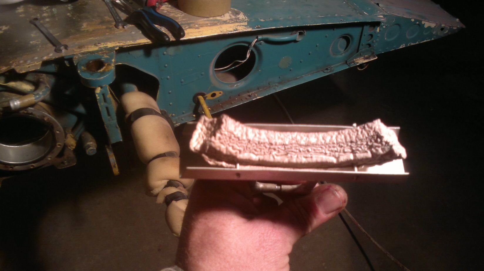

Если у кого-то перестал показывать топливомер, то кроме обрыва тяги, можете посмотреть на то, что осталось от поплавка
А ее и нет. по давлению все.
Обычно делают так, чтобы угол межну ногой и качалкой был 90 град. На вашей фотке перекачана. Это чревато трещиной на ухе крепления амортизатора, если шасси старого образца. В принципе и доработанные трещали...
Часто такое бывает при старении уплотнений, когда азот переползает из камеры высокого давления в низкое. Вплоть до того, что на земле амортизатор на верхний упор встает.
Факт известный более на АН-2.  На вильгах практически всегда алюминиевая банка, а не пенопласт.

Фото со стойкой не мое, а из интернета, проще было нарисовать стрелочки, чтоб было понятно. Про угол спасибо, буду знать. Про давление понятно, но не практично. Надо поднять на подьемник, замерять давление, дозаправить, опустить с подьемника, а только после этого поняв, что манометр врет, отнести его на проверку. Потом все с начала.
Про поплавок: еще ни чего не льем, пока ремонтирую, вот добрался до крыльев, буду выкидывать эти поплавки и ставить електрические топливомеры с автомобиля.
Проверил на своем самолете, получается расстояние от земли до нижнего края оси 52-54см. Удобно мерять и сразу понятно состояние амортизатора.
из пивной банки спаяйте поплавок и будет вам счастье.
для автомобильного надо фланец приваривать, еще одно место для течи в баке.
Кто-то ставил, неудобно. показывают цену на дрова. На скачущий поплавок смотришь, понимаешь, еще плещется что-то. А стрелка просто лежит. И лампочка горит.
ага,  и таблицу поправок на грунт и давление в колесе...
кстати, давление на домкрате и без него не отличается, что интересно
