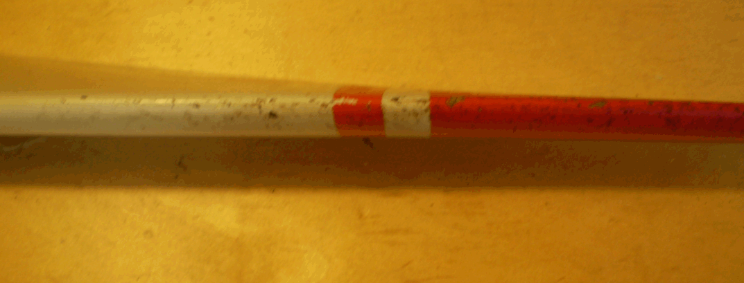

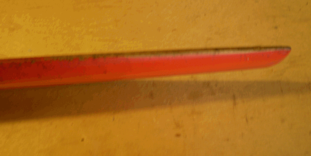

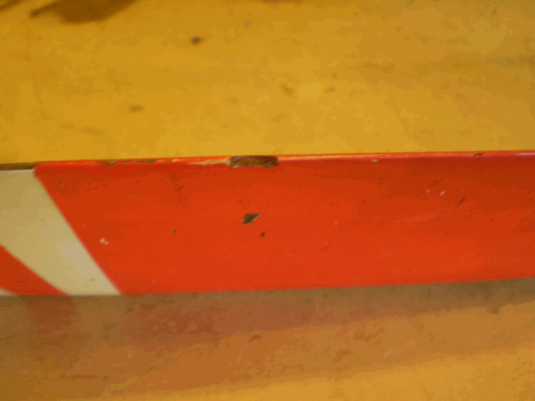

Есть деревянный винт на двигатель Rotax 503,
присутствуют многочисленные мелкие сколы, выбоины.
Нужно ли их устранять и как? Или можно использовать винт как есть?

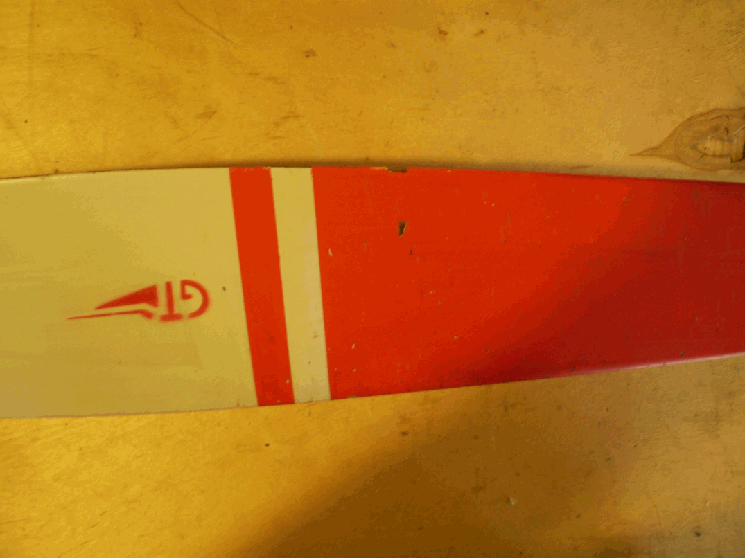

Задняя кромка, повреждений нет но покрытие ушло.

Можно ставить как есть. На фото критичных повреждений нет. Будет время: зачистить, отшпаклевать эпоксидной смолой, покрасить заново и отбалансировать.
Поддерживаю.
Главное - защитить оголённое дерево от влаги. Это обязательно и незамедлительно.

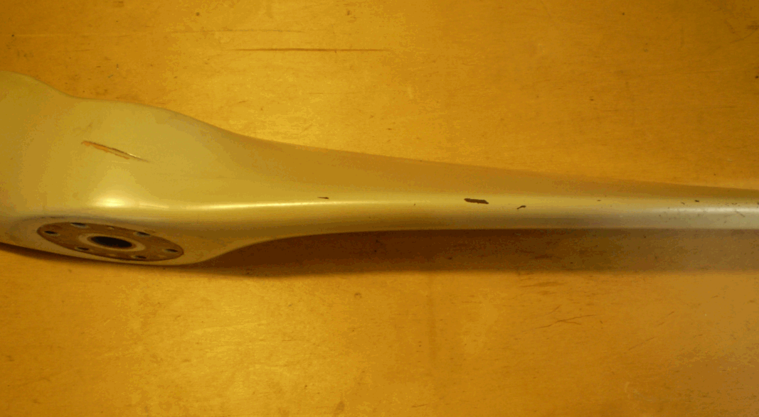

Судя по вмятине от фланца редуктора, болты крепления винта затягивались "от души", что не есть правильно. Момент затяжки для данной конструкции - 1.8...2.2 кгм. Диаметр фланца на редукторах типа "В" маловат, поэтому рекомендую установить проставку между винтом и фланцем в виде планшайбы из стали диаметром 100 мм и толщиной 2.5...3 мм.
Винт не имеет оковки. Как простой заменитель - лента из автомобильной антигравийной плёнки. Её приходится периодически по мере износа менять, но это значительно проще, чем менять весь винт. Можно использовать и плёнку "Oracal", но она изнашивается значительно быстрее.
Чем можно закрасить задние кромки? там наиболее большие участки голого дерева.
Весь ремонт винта, по программе предложенной Eagle, займёт два дня. Из них 80% времени - высыхание краски, отверждение смолы и т.д..
Если Вы в поле и Вам срочно надо - замазать любой краской. Оч. удобно пользоваться автомобильными "карандашами" для мелкого ремонта ЛКП - можно легко подобрать цвет, в нём есть кисточка и сравнительно недорого.

У Вашего винта не мешает проверить балансировку.
Цианокрилатный "суперклей" хорошо подходит для изоляции от попадания влаги в мелкие сколы краски до дерева. Так же, для фиксации и герметизации мелких трещин и разслоений в пластиковых винтах.
