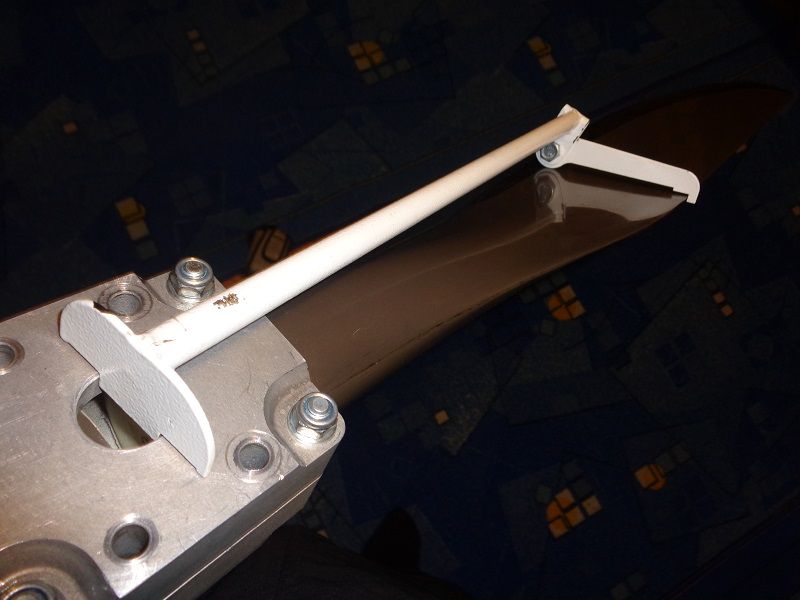

подскажите пожалуйста правильно ли я пользуюсь угломерной линейкой, которая была в комплекте с винтом Галаса?

Приспособа не для этой лопасти,открути болт поверни планку крюком вверх, или сделай новую, и по прилегающим точкам ровной стороны ,касаются лопасти,смотрим угол одной лопаты  относительно  второй. Пользуюсь таким прибором получил с Ростовским винтом. Пару раз пробуешь , полёт нормальный. Это можно назвать -переставное лекало для проверки разности  в углах лопастей,писал уже про это.

только тогда глупый вопрос: а зачем этот крюк тогда нужен???
Если измерять угол гладкой стороной поперечины, тогда не будет ограничителя, как этот крюк, чтобы зафиксировать край лопасти!
Как тогда фиксировать угломер на лопасти?

Как фиксировать , выступ на втором конце штанги введённый в базовое отв. продвинуть вдоль лопасти до упора и планку выставить по 2м прилегающим точкам на лопасти( средина профиля вогнутая), перенести на вторую лопасть,и если необходимо повернуть во втулке под первую. Приметивно ,но работает, если аккуратно ,то не трясёт,(считаем что втулка правельная) На Луганском тоже ,но с сектором разбитым под градусы значительно удобнее.
