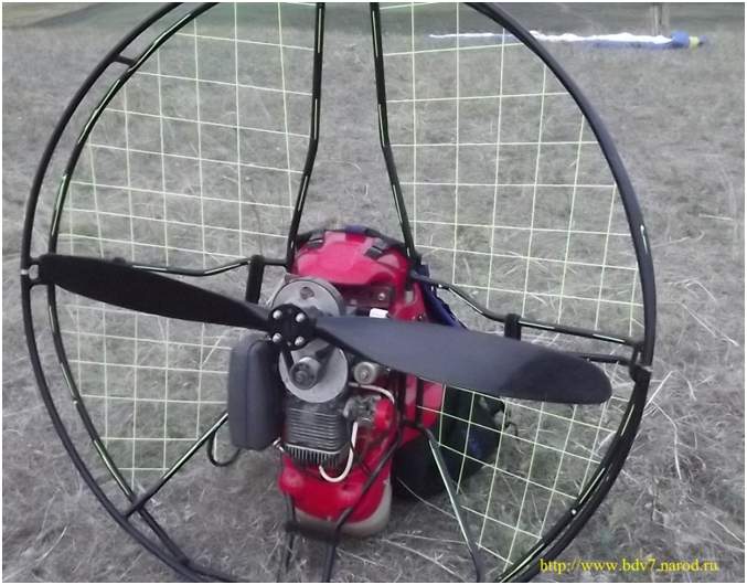

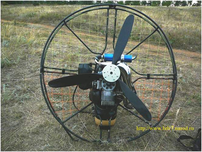

Винты Пара58Л.Винт левого вращения. Диаметры винтов 1160 мм или 1240 мм для мотопарапланов, количество лопастей зависит от мощности двигателя. Лопасть 58Л, масса 380 гр. Лопасти изготавливаются из стеклопластика, но могут быть изготовлены из углепластика или уголь + кевлар. Защита передней кромки отсутствует, но по требованию могу выполнить защиту урепленом.Лопасти зажаты между двух пластин через вкладыши (материал вкладышей полиамид со стекловолокном). Эта конструкция позволяет менять угол установки лопастей. Диаметр винта и количество лопастей меняется за счёт конструкции втулки.
...фото криво встала, но по ссылке работает.

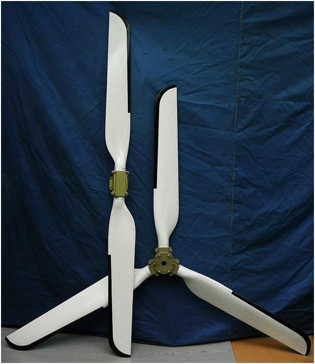

Винт 85ПВинт правого вращения. Диаметр винта – 1790 мм. Лопасть 85П.
Масса лопасти ~ 0,9 кг.

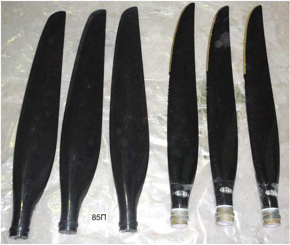

Комлевая часть лопасти 85П выполнена таким образом, что устанавливается во втулку «Лугапроп» или «Киевпроп». В сравнении с известными лопастями «Киевпроп», лопасти 85П немного шире и с меньшей круткой.

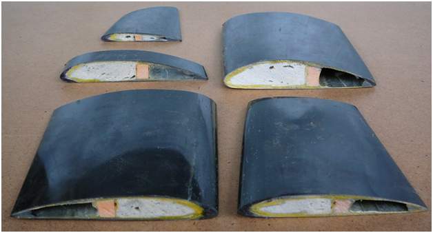

Лопасть обладает высокой ударопрочностью. Передняя кромка достаточно массивная и на половину длины защищена урепленом. По передней кромке толщина уреплена 5 [ch247] 8 мм. Чрезвычайно износостойкий резиноподобный материал. Эта защита значительно надежнее металлической оковки, к тому же легко ремонтируется. Перед формованием наносится в пресс-форму, поэтому не искажает контур профиля. Носовой кессон лопасти залит пенополиэпоксидом. Очень твердый материал, ногтем проминается с трудом. В носовой части стеклоткань формуется давлением вспенивающегося ППЭ.

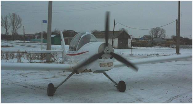

Проводились сравнительные испытания 85П на самолете «Ястреб» (штатный винт  Киевпроп,  двигатель Ротакс 912ULS).
                                     Киевпроп:                          85П
Скорость        0    120     140     225     0     120     140   225
Скоро-
подъёмность  -       5         5,5      0       -      5,5        5       0
Обороты
двигателя    5200 5400  5600 6200  5200 5400   5600  6400
Тяга, кг          190                                 190
Для Ястреба винт получился недостаточно скоростным, но очень хорошо подходит для самолетов СП и подобных, а так же, для дельталетов. В двухлопастном варианте идеально подойдет для Ротакса 503 с редуктором 2,57. Диаметр винта в двухлопастном варианте 1710 мм.

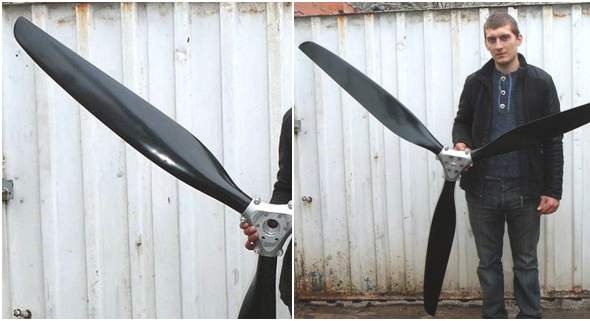

Винты 95Д1П.Винт правого вращения. Диаметр винта в двухлопастном варианте  – 1900 мм. Лопасть 95Д1, масса 1,1 кг. Лопасти изготавливаются из стеклопластика, но могут быть изготовлены из углепластика, или уголь + кевлар.
Передняя кромка лопасти защищена урепленом толщиной 5[ch247]8 мм. Супер износостойкий, резиноподобный материал применяется для защиты лопаток турбин на гидроэлектростанциях. Эта защита значительно надежнее металлической оковки, подтверждено эксплуатацией. Если этой лопастью на отмах  ударить по бетонной поверхности, то она отпрыгнет, как мячик. Перед формованием наносится в пресс-форму, поэтому не искажает контур профиля, к тому же легко ремонтируется.
Винты производятся с 2006 г. Обладают очень высокой тягой на малых скоростях. Применяются на дельталетах, аэросанях и реже на самолетах.

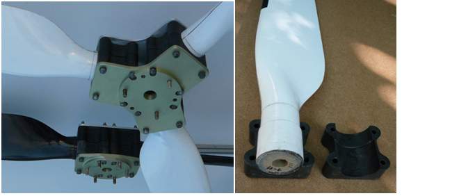

Втулки с полиамидными вкладышами.Лопасти зажаты между двух пластин через вкладыши (материал вкладышей полиамид со стекловолокном).
