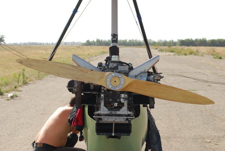

   Из этого следует винт на картинке. Я на нём летаю. По-моему, моё утверждение можно понять однозначно. Если винту с большим покрытием сохранить шаг, то мотор не сможет его раскрутить до прежних оборотов. Только и всего.

такие лопасти ,(от домашних вентиляторов,примерно 😉) стоят на ,любимых двух контурных авиационных двигателях и показывают очень не плохие характеристики,даже скажем хорошие  🙂
А винт симпатяга ,я правда  немного бы  добавил бы хорды на самом кончике ,миллиметров 35 ,
С уважением Олег
   Олег, так оно и есть. Показанный винт сделан на ЧПУ с небольшой ошибкой. Самый кончик должен быть шире (но не на 35 мм).
Из этого следует, что есть мотор и есть мощность, которую он может выдать. И есть винт, который эту мощность может поглотить и преобразовать в тягу с макимальным КПД на режиме для которого делался этот винт. Если мощность винта и мощность мотора не равны, то делается другой винт, а старый идет в топку. Допустим, что винт не в состоянии поглотить всю мощность мотора. Тогда либо увеличивают его диаметр либо увеличивают количество лопастей, т.е. увеличивают покрытие винта, например из-за того, что по конструктивным соображениям диаметр увеличить нельзя. Кстати, этот Ваш винт с переменным или с постоянным шагом в зависимости от радиуса винта? И о каком шаге винта Вы вообще говорите? И еще. Не могли бы Вы предоставить график зависимость шага Вашего винта от его покрытия. Было бы интересно посмотреть.
