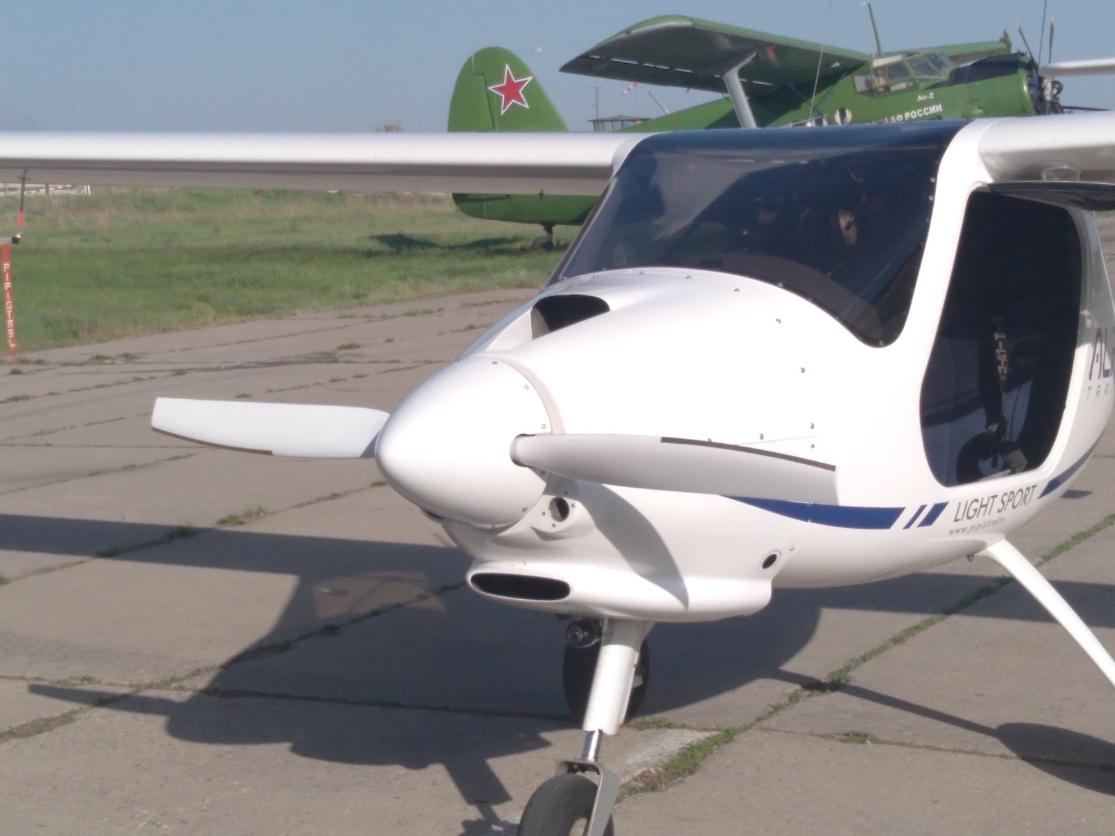

Позвольте и мне добавить свое мнение.
второй год летаю на новом самолете с винтом АВСпроп, с РПО (электропривод).
Более чем доволен, в разных режимах пробовал винт, вплоть до скорости 250 км/ч. даже в сильную болтанку со сдвигом ветра летал - обороты стоят, РПО вполне справляется.
честно - очень доволен. Винт действительно уже доведен до приемлемого уровня. рекомендую.

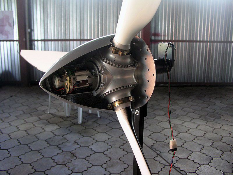

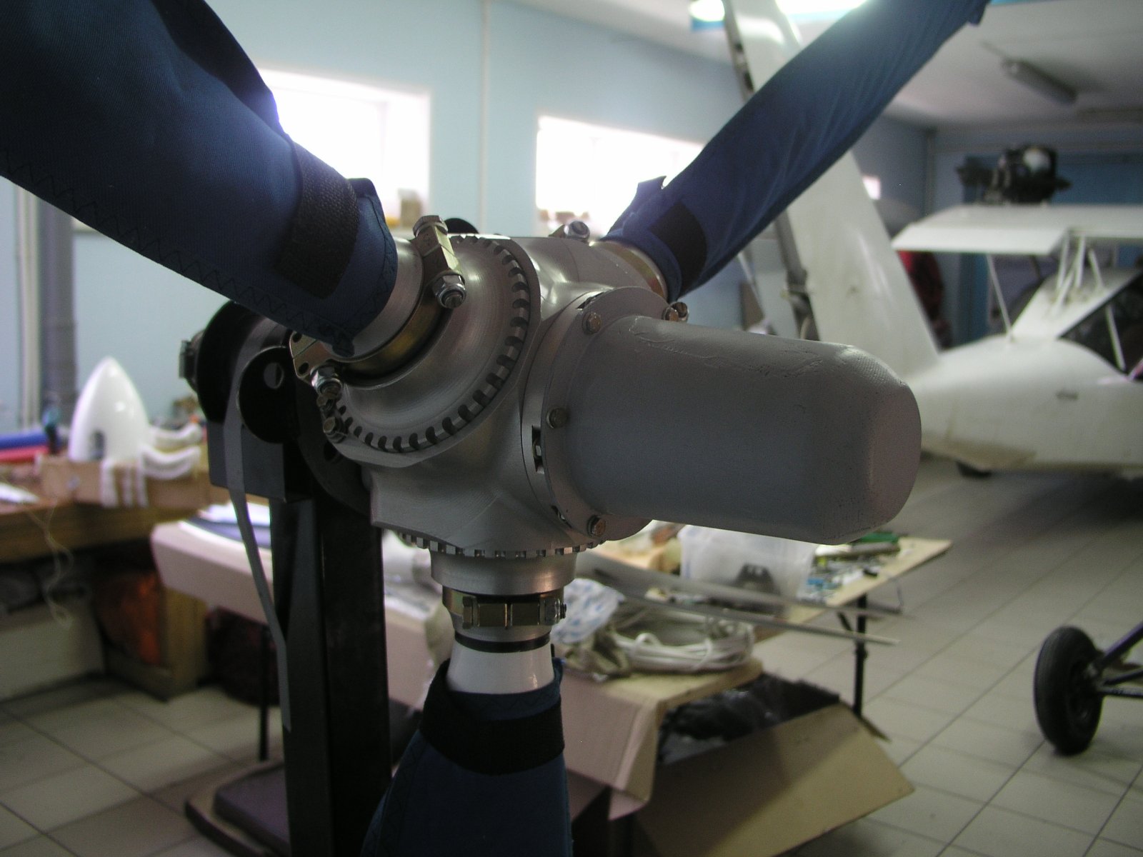

Коллеги, приветствую!
Компания Авиаспектр имеет честь пригласить Вас на свой стенд на МАКС 2017 с 18.07   по 23.07
Наши стенды будут располагаться в секторе малой авиации.
Будут представлены:
дельталет на поплавках,
образец воздушного винта фиксированного (3х-лоп.)
стенд с ВИШом, где можно будет посмотреть как он работает (подключен к приборам, меняется угол установки  лопасти).
Наши инженеры ответят на все Ваши вопросы!
