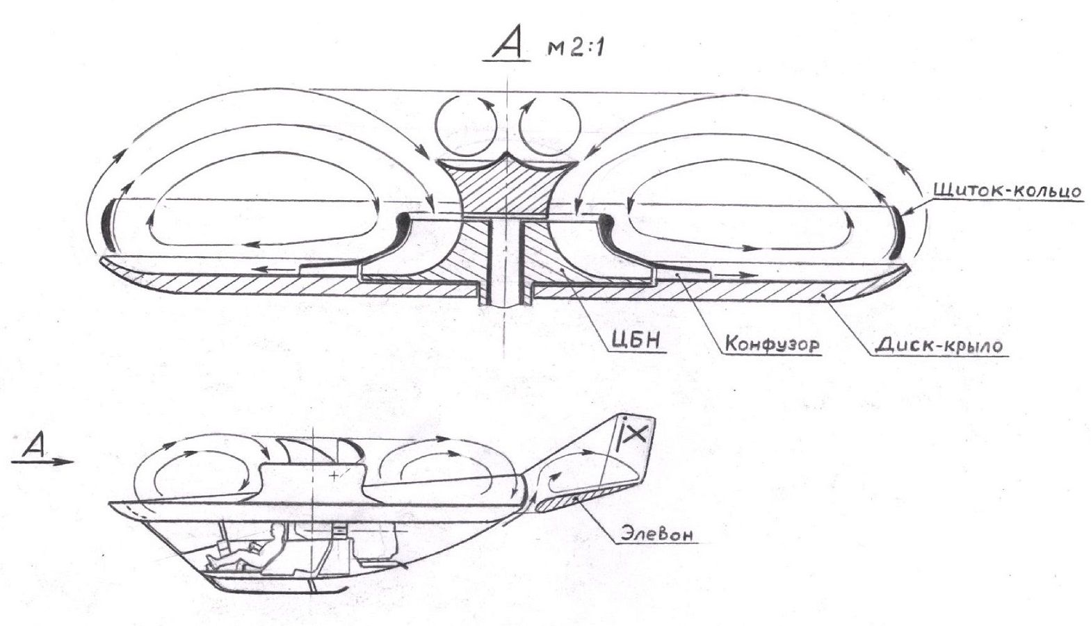

Да этот. Есть вариант с расположением диска-крыла на пилоне ("парассоль"), - улучшается обзор из кабины.
На виде А показан разрез вихревого крыла с браслетным вихрем, образующим ВТ в режиме ВВП. Кольцевой щиток может выполнять функции элеронов. На виде сбоку - «на крейсере» задняя половина ВТ реверсируется и начинает крутиться по набегающему потоку.
При отказе двигателя несущий браслетный вихрь и РК ЦБН переходят на авторотацию. При этом кольцевой щиток выдвигается вперед и вверх, выполняя функции генератора переднего вихря. Также, РК может иметь инерционный или электрический накопитель энергии. ВТ сам по себе является «воздушным маховиком», подпитываемым теплом атмосферного воздуха. Все это обеспечивает безопасную посадку ВЛ «ТОР», возможно даже без «подрыва».

Чем режим Вашего вихревого крыла отличается от режима вихревого кольца у любого вертолёта?...по-моему ни чем. По той же причине не возможен вертикальный взлёт.
При появлении вихревого кольца (ВТ) у вертолета оно начинает присасываться не только к верхней массе воздуха, но и к нижней, - подъемная сила падает. У вихрелета под ВТ находится диск-крыло, на которое давит снизу практически атмосферное давление. Никакого сравнения быть не может.

Разгон вихря ВТ происходит в связи с понижением давления воздуха внутри вихря при его формировании за счёт центробежных (ЦБ) сил, возникающих при движении частиц воздуха по кругу сечения ВТ. С понижением давления понижается и температура (в соответствии с  объединённым газовым  законом). Идёт подпитка теплом окружающего воздуха путём турбулентной теплопередачи за счёт разницы температур внутри вихря и вне вихря. Таким образом, ВТ вытягивает тепловую энергию из атмосферы как тепловой насос. И по своей эффективности ВТ - тороидальный вихрь существенно превосходит обычный.

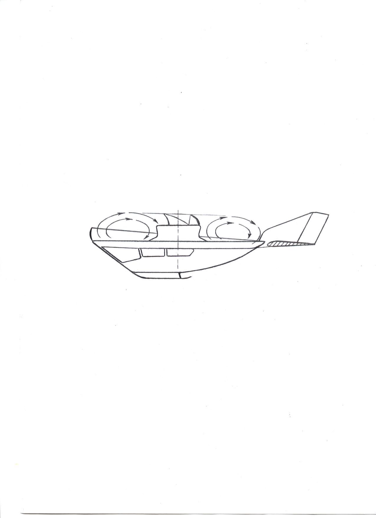

Грей
ВЛ «ТОР» в режиме планирования на авторотации, с выключенным мотором.
Кольцевой щиток выдвигается вперед и вверх, выполняя функции генератора переднего вихря.
Я так понял, что Вы, занимаясь той пузатой нелетайкой, проживаете возле текущей речки.
Так кто же Вам мешает за всё это время бесплодных мечтаний провести натурный эксперимент для того, чтоб раз и навсегда позабыть об этих мифических вихрях???
Выстругайте из деревяшки модель в виде продольного сечения без всяких там дисковых тарелок.
Зачем зазря изголяться если даже фрагмент поперечного сечения того якобы мирно парящего с выключенным двигателем вихрелет не сможет породить хоть какой либо вихрь нужной Вам конфигурации?
С этой деревяшкой подойдите к речке там где тихое течение без водоворотов и водоворотиков.
Мокните вертикально и боком свой выструганный чурбан в эту тихо текущую речную воду.
Затем попросите какого нибудь зеваку чуть выше по течению натрусить опилок на поверхность воды так чтоб этот древесный мусор обтекал тот чурбан аналог продольного сечения того вихрелета.
А далее наблюдайте за обтеканием сей конструкции.
По ходу эксперимента разрешается все: изгибать, отламывать и присобачивать различные прибамбасы ради как нибудь заставит опилки следовать Вашим фантазиям.
У Вас достаточно времени до схода льда с реки и Вы сможете выстругать отменный экспериментальный образец.
Если у Вас очень сильно взыграет дух экспериментатора и Вам невмоготу ждать весны, то можете склеить из ватмана модельку и позапускать ей дома взобравшись на табуретку.
А то Вы ведете себя тут как клоун или факир дуря несмышленых зевак на форуме.
