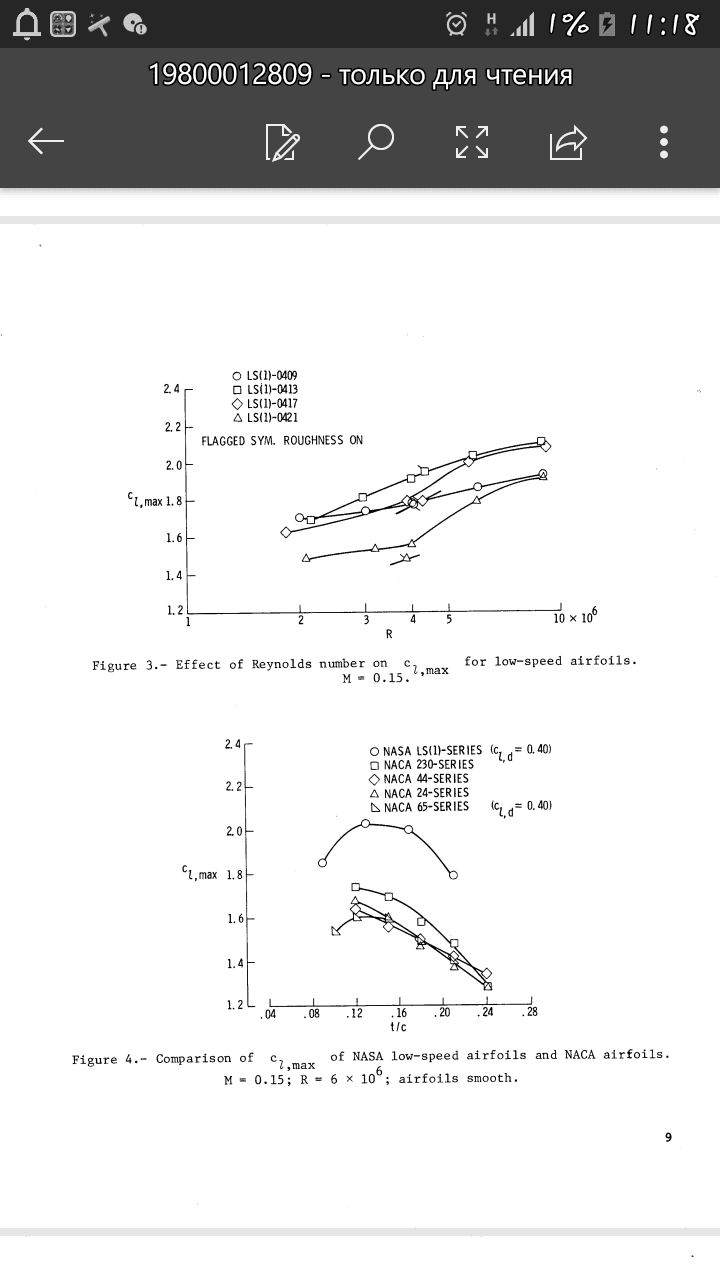

Материалы по зависимости Су от Re.Число Re - от самых малых до 3млн.Таким образом,этот материал дополняет распространенные продувки NACA на 3...9млн.Но,главное,является более применимым для самоделов.
Просьба дополнять кто чем богат.
NACA Technical Memorandum 78709
Семейство низко- и среднескоростных профилей(GA(W)ы).
Интересует график на стр.9
