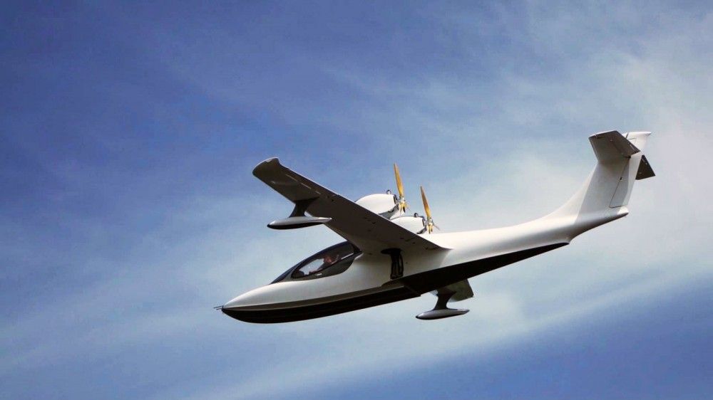

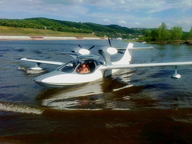

Погуглил окрестности Перми. Думаю ещё не поздно подкидывать идеи :)
Уже давно продумано))) но спасибо за идею. Это будет Mk.2 . Для начала нужно хотя бы этот построить картонный) а потом уже когда навыки отточу и опыт получу возьмусь за композиты без которых амфибию не сдюжить. Естессно пропорционально уменьшенная до 2-х местного варианта

Уже давно продумано))) но спасибо за идею. Это будет Mk.2 . Для начала нужно хотя бы этот построить картонный) а потом уже когда навыки отточу и опыт получу возьмусь за композиты без которых амфибию не сдюжить. Естессно пропорционально уменьшенная до 2-х местного варианта Посмотреть вложение 533912
Самый неудачный вариант выбрали.

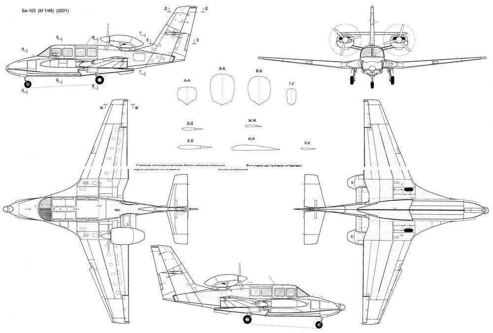

Не удачный для кого? Для чего? И почему? а еще вы прочли все сообщения ? вы понимаете что это далекие планы и к текущему обсуждению отношения не имеет
щель элерона у бе-103 неудачная, да и самолет не удачный.
а вот тут удачная конструкция щели элерона

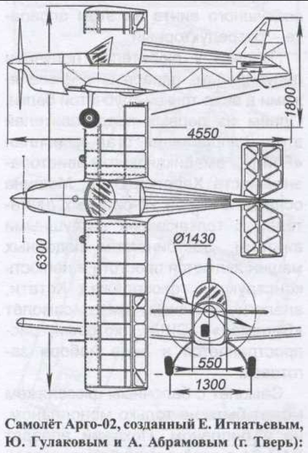

...Обратите внимание при проектировании на то, чтобы применить винт диаметром хотя бы 1700...
Вы, извиняюсь, Арго видели, хотя бы на картинках?

Привет всем энтузиастам , авиастроителям и изобретателям. Собираюсь строить легкий самолет. Чертежи, расчеты, аэродинамика все с нуля. Классический маленький низкоплан ,аля Арго на РЗМ-500. Сейчас базируюсь в Перми. Готов приехать к вам или приглашаю, необходимо определится с местом постройки. С удовольствием отвечу на все возникшие вопросы. Всех заинтересовавшихся прошу откликнутся. или в вк vk.com/weeder76 или здесь.
конкретно об "Арго":
Это широко известный проект, его очень много обсуждали. Достоинства и недостатки давно подробно разобрали.
Многоие люди построили такие самолеты по чертежам, некоторые - по образу и подобию со своими изменениями.
Опыт постройки самолетиков в размерах "Арго" и полетов на них имею.
Вывод: по образу "Арго" можно, но хвостовую балку и крыло надо делать длиннее.

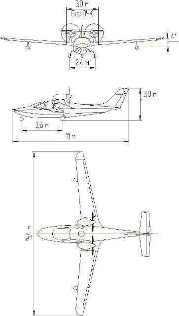

Эта компоновка была создана для ОЧЕНЬ БОЛЬШОГО гидросамолета с околозвуковой скоростью полета. Для двухместного она будет ОЧЕНЬ неудобна.
В прложении - одна из удачных компоновок. Самолет построен и летает.
