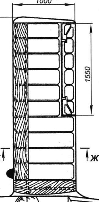

А вот такой не хотите попробовать построить?

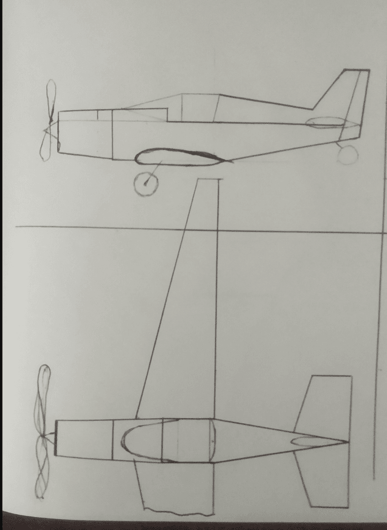

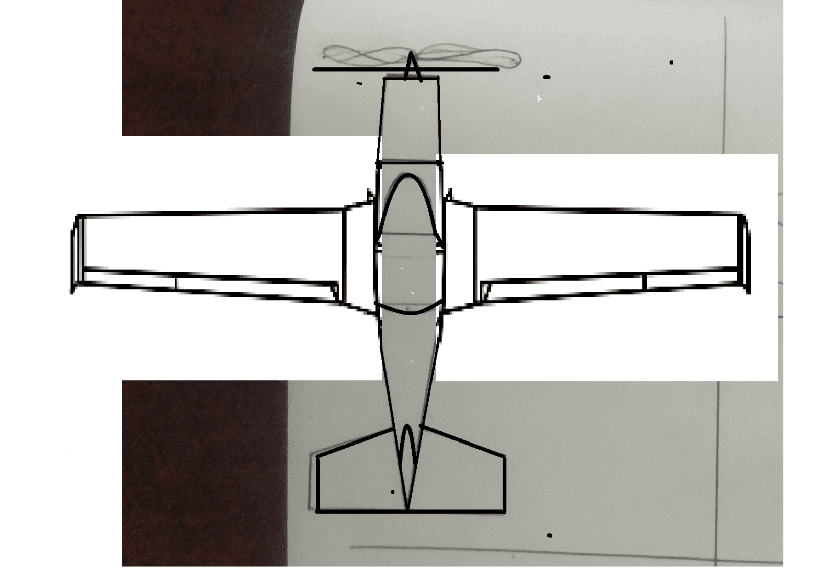

Я строю не то что дают а проектирую под себя то что надо мне. так уж и быть по просьбам трудящихся накидал виды СРАЗУ ГОВОРЮ ЧТО СТРЕЛОВИДНОСТЬ 3-5 град , еще не определился и без транспортира угол значительно больше на картинке НАДЕЮСЬ НЕ ПРИДЕТСЯ ПОВТОРЯТЬ ЭТО ДЛЯ ЖЕЛАЮЩИХ ДОКОПАТСЯ ДО РИСУНКА "ОТ РУКИ НА КОЛЕНКЕ"

Всё наоборот. Купить чертежи или скачать их бесплатно с интернета и построить по ним гораздо надёжней во всех смыслах. Только выбирать нужно проверенные временем конструкции. А своя разработка это по любому лотерея будь вы хоть семи пядей во лбу. Если конечно вы не матёрый конструктор бронзового цвета.
РДК СЛА + ВЫШКА + ПРОВЕРКА В ПРОГРАММЕ + Статические испытания . Оторвется, а он оторвется и слава богу. Остально доведу

А на кой стреловидность?
Больше для красоты нежели практически. да и 3-5 градусов дадут небольшой запас по центровке непонятно зачем) при этом угол настолько мал что не существенно отличается от прямого

И на каждую пару нервюрок свой стапель,ага?
Нервюры балочные, а не ферменные. Изготавливаются симметрично попарно. Может быть, посчитаю узнаю получится сделать 2-х лонжеронное. тогда вообще красота)

А на балочные не надо фанерную матрицу?Я не знаю,может я не о них говорю.Я имею ввиду от штампованые дюралевые.
