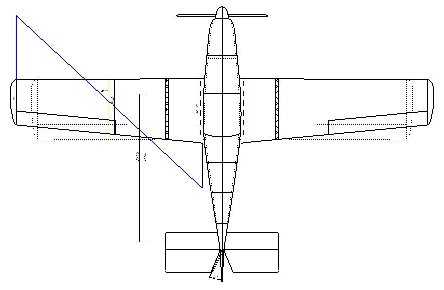

В теме про модификацию Арго выкладывал своё видение крыла. Пунктиром - оригинал.
Такое малое сужение практически не даст никаких преференций, а вот проблем доставит. Если уж делать его, то надо получить выгоду, а не дополнительные технологические трудности. МЛМ.
Такое малое сужение практически не даст никаких преференций, а вот проблем доставит. Если уж делать его, то надо получить выгоду...
Пришлось гуглить что такое "преференция" :)
Сужение - это бонус. Смотрите на проблему с другого конца. Правильному самолёту требуются крутки крыла, и геометрическая, и аэродинамическая. А если все нервюры разные, то почему бы не применить трапециевидное крыло умеренного сужения.
На моей картинке САХ чуть уменьшился, несущая площадь крыла осталась без изменений. Размах и удлинение выросли, но нагрузки на лонжерон снизились, или как минимум остались примерно прежними. Горизонтальное оперение без изменений - АГО даже чуть вырос сам собой.
Для самолёта типа Арго, как раз большое сужение доставит проблемы. Надеюсь все понимают какие.
Стоит ли такой выигрыш усложнения технологии?
Не понятно кому Вы пишете. Если мне, то только такое крыло и делал бы. Хозяин темы, судя по картинкам, тоже за "трапецию".
Ну потрачу я, допустим, лишних пару недель на изготовление нервюр (у Арго их всего12 пар). Погоды это сильно не испортит. На форуме немало народу которые десятилетиями только мечтают хотя бы начать делать.
Плюсы трапециевидного крыла (с крутками) долго перечислять ;)

Есть такой вот самолет А-27м и а-33, они вот вообще одинаковые, площадь крыла, размах, фюзелжи очень похожи. Но вот у а-33 сужение есть, а у а-27 нету.
Так а-33 летит на 40км/ч быстрее.
Я думал это подкос виноват, и вот как то из а-27, сделали низкоплан а-35, и он вот летал точно также как и А-27 с тем же крылом без сужения.
В общем крыло имеет значение. при этом сваливание более ли менее нормальное.
Но есть обратная сторона медали, я вот сейчас делаю новые элероны и закрылки и работы в 2 раза больше, это вот сложно очень, если у вас есть лишние пол года, то можно сделать, но надо иметь в виду это именно пол года, а не месяц другой.
Так же советую освоить 3-д моделирование, я использую CatiaV5 , но можно и solid works.

Да, прям так эти несчастные 5 градусов изменят обтекание и область срыва.
Прям таки да. И обтекание изменится и срывные характеристики. Придется сделать довольно большую крутку.
