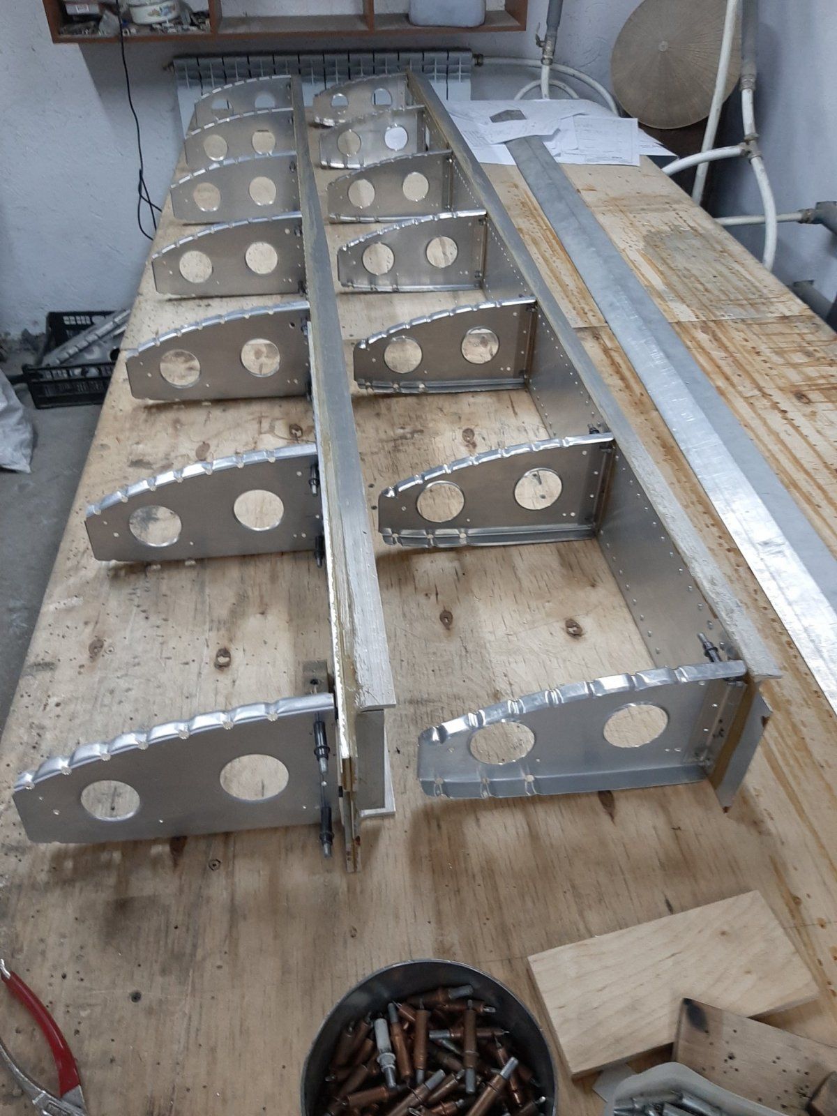

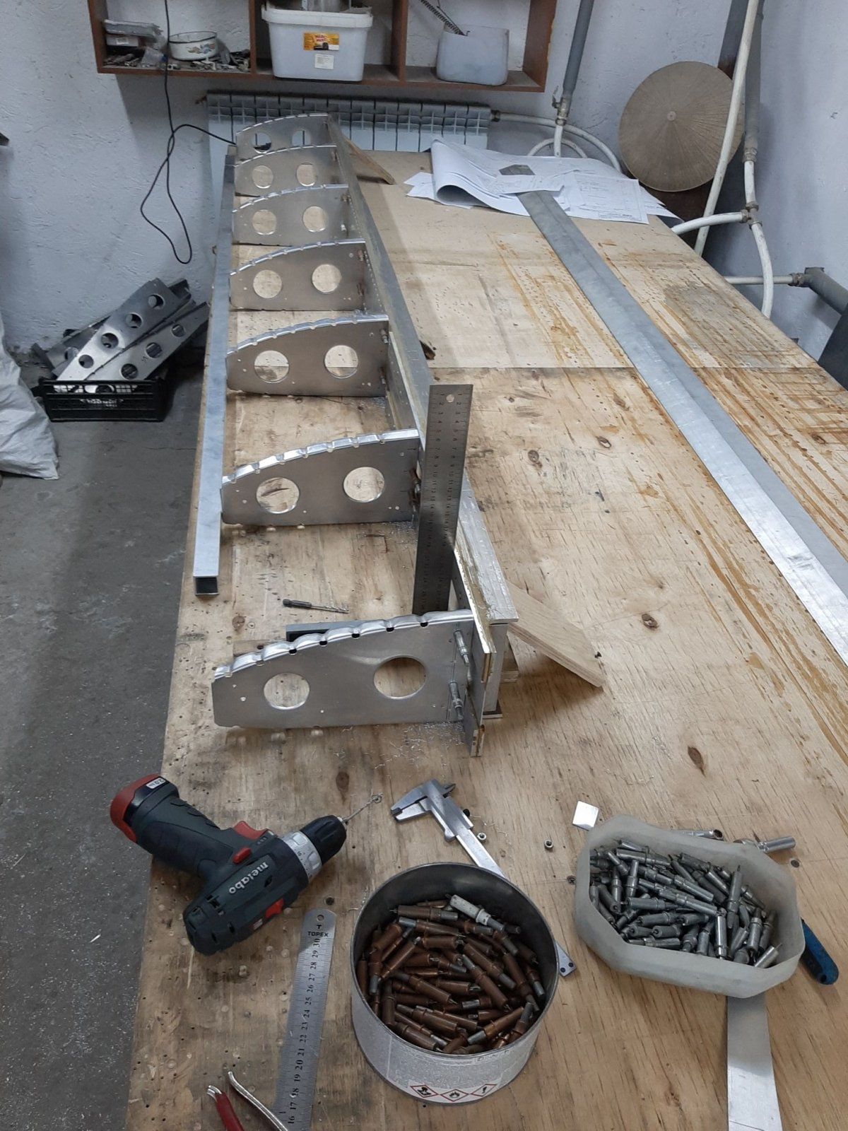

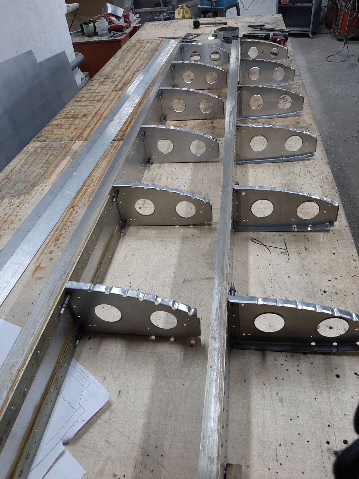

Спасибо за подробности! Солидные сечения, по чертежам эти элементы из 2024 или 6061? И, очень интересно, стенка лонжерона 0.8 или 1мм?
2024 только полоса, причём её длина всего 762 мм, все остальное 6061, стенка лонжерона 1 мм.
Сергей, а длинномер 2024 и 6061 из Штатов везли, или где на у нас закрома есть?
Хитрый материал на уши у нас 30ХГСА.

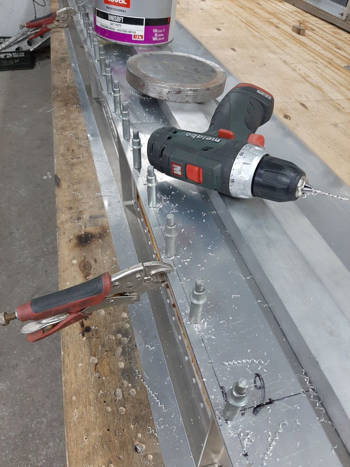

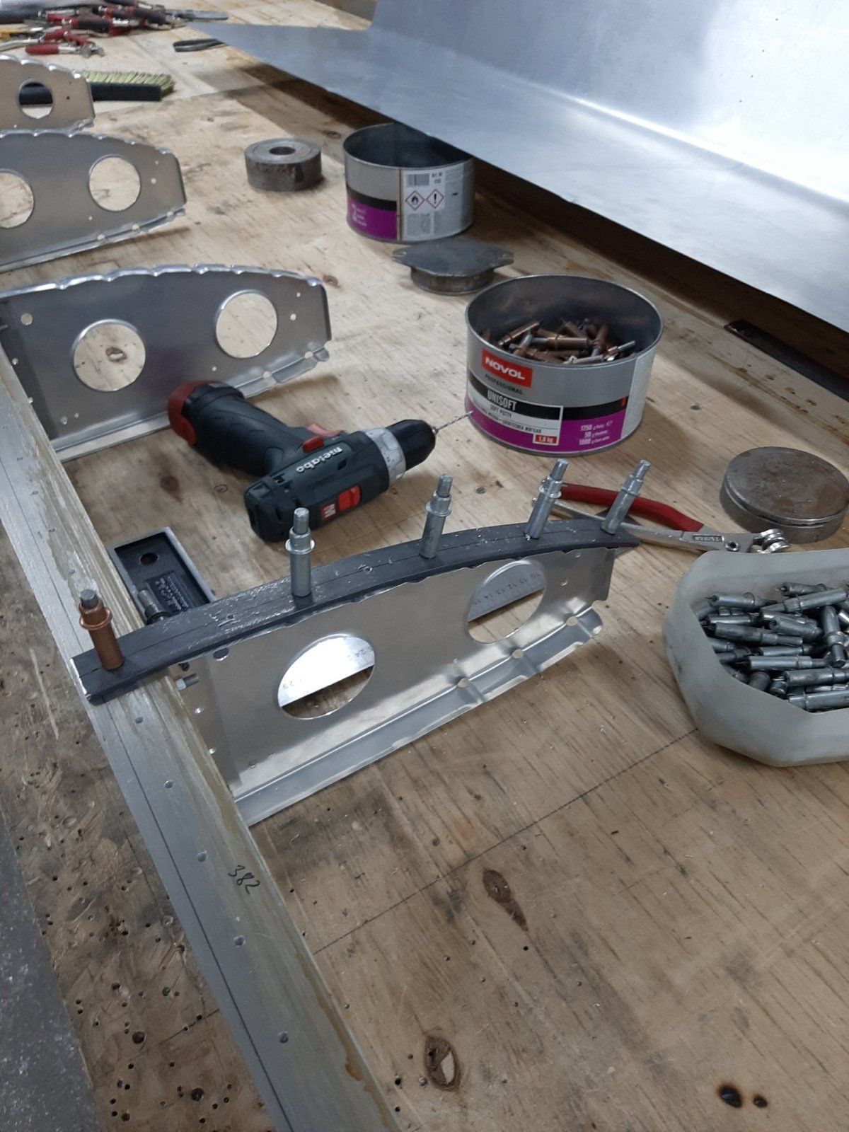

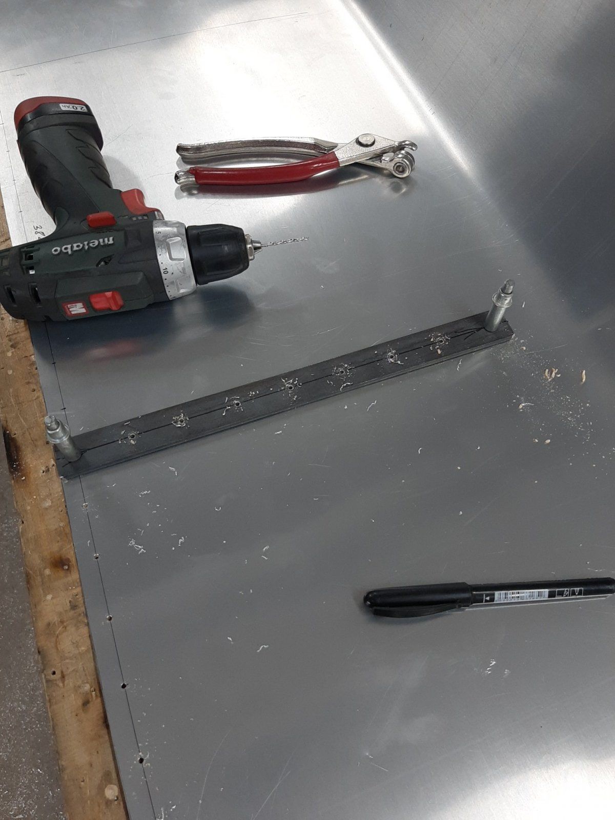

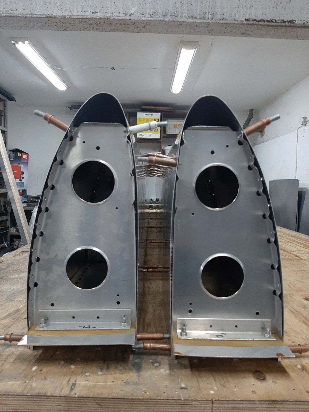

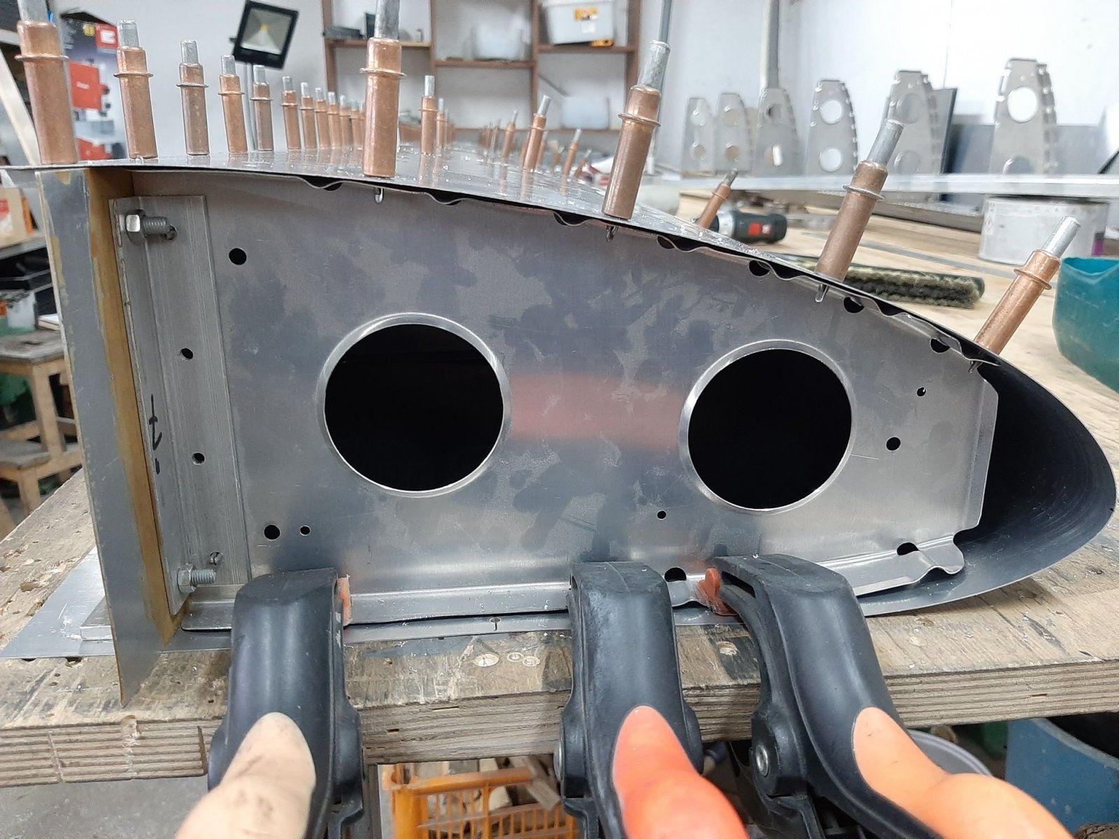

Вот таким вот нехитрым способом устанавливаем лобики нервюр

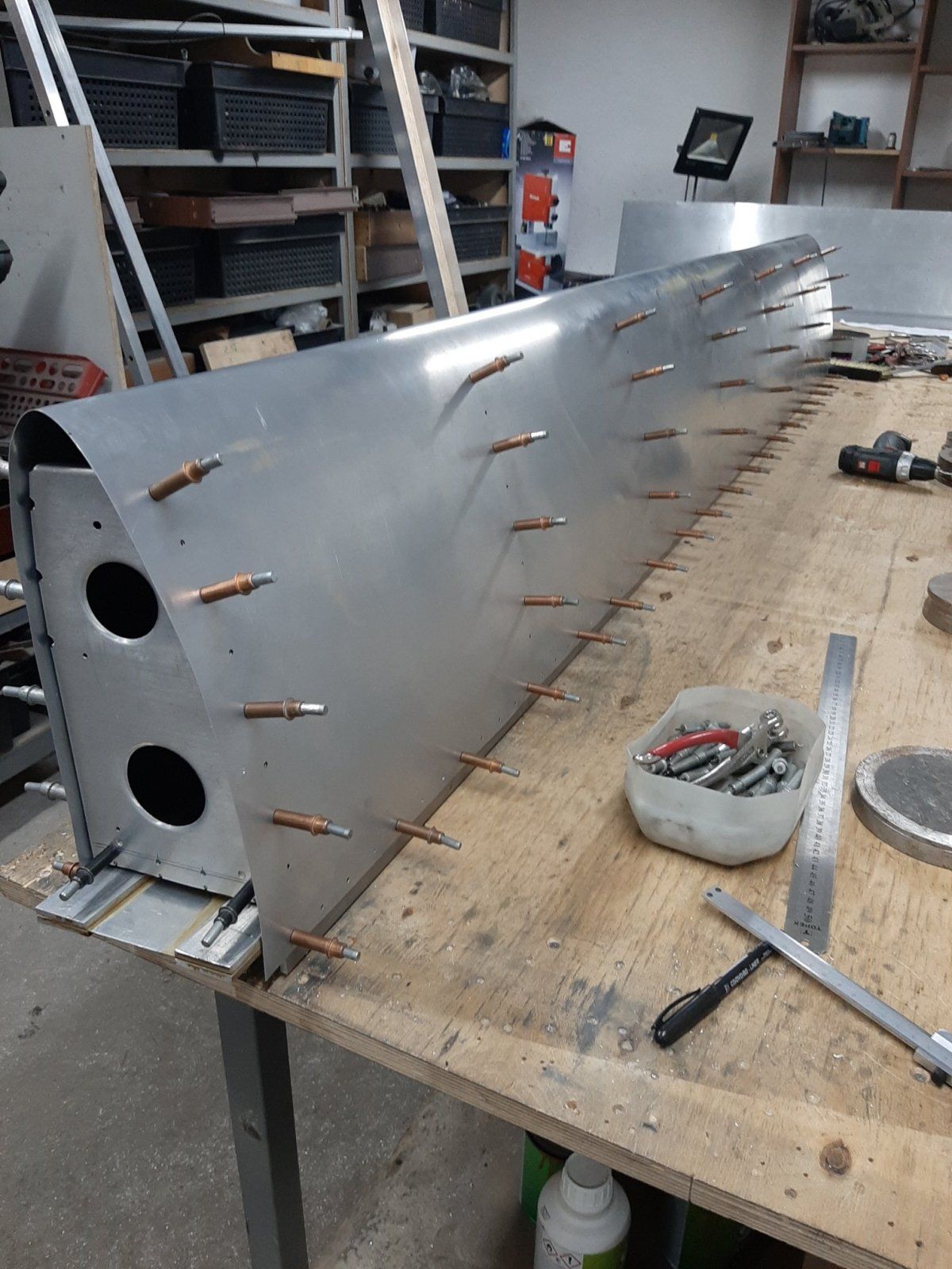

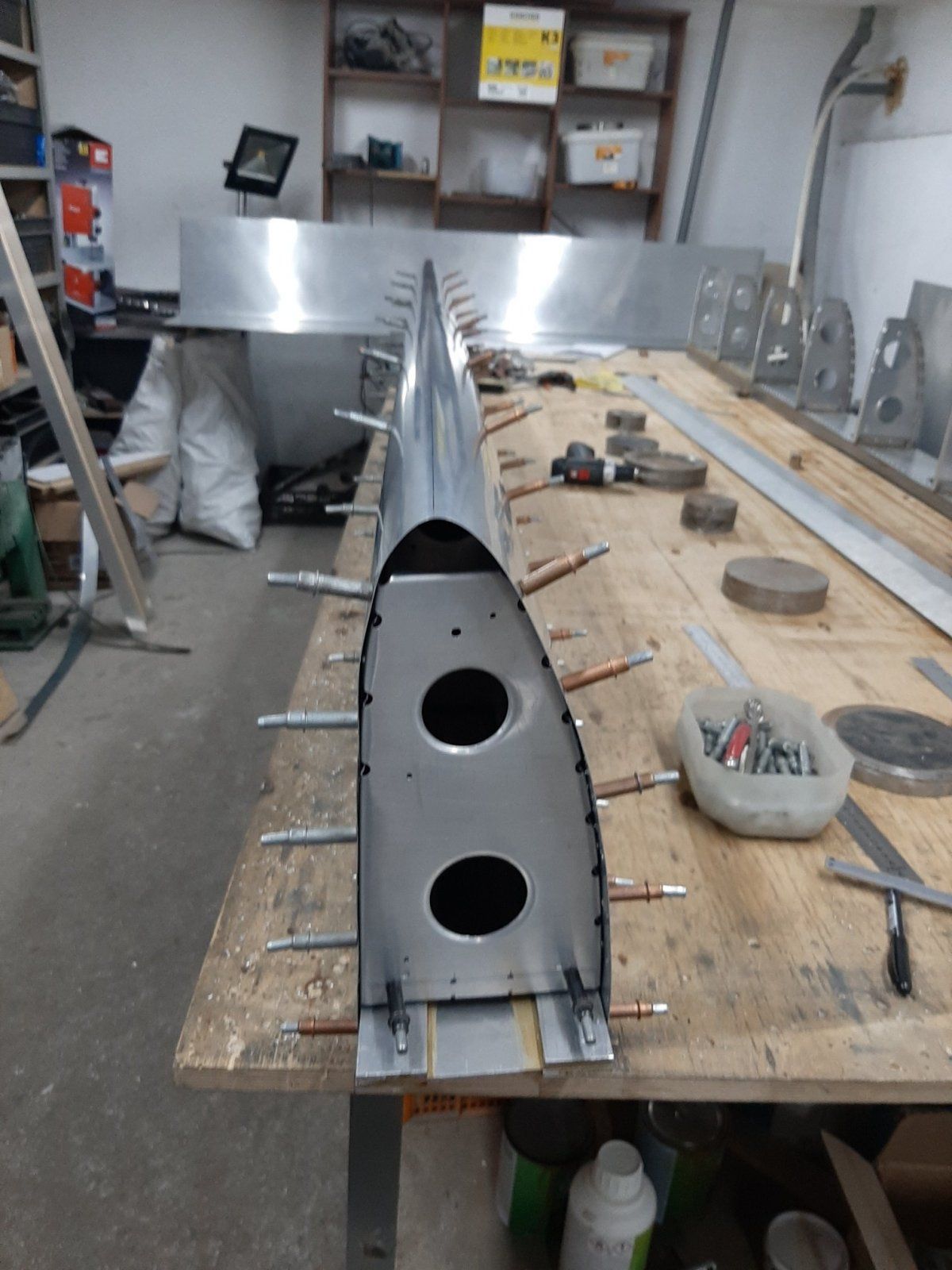

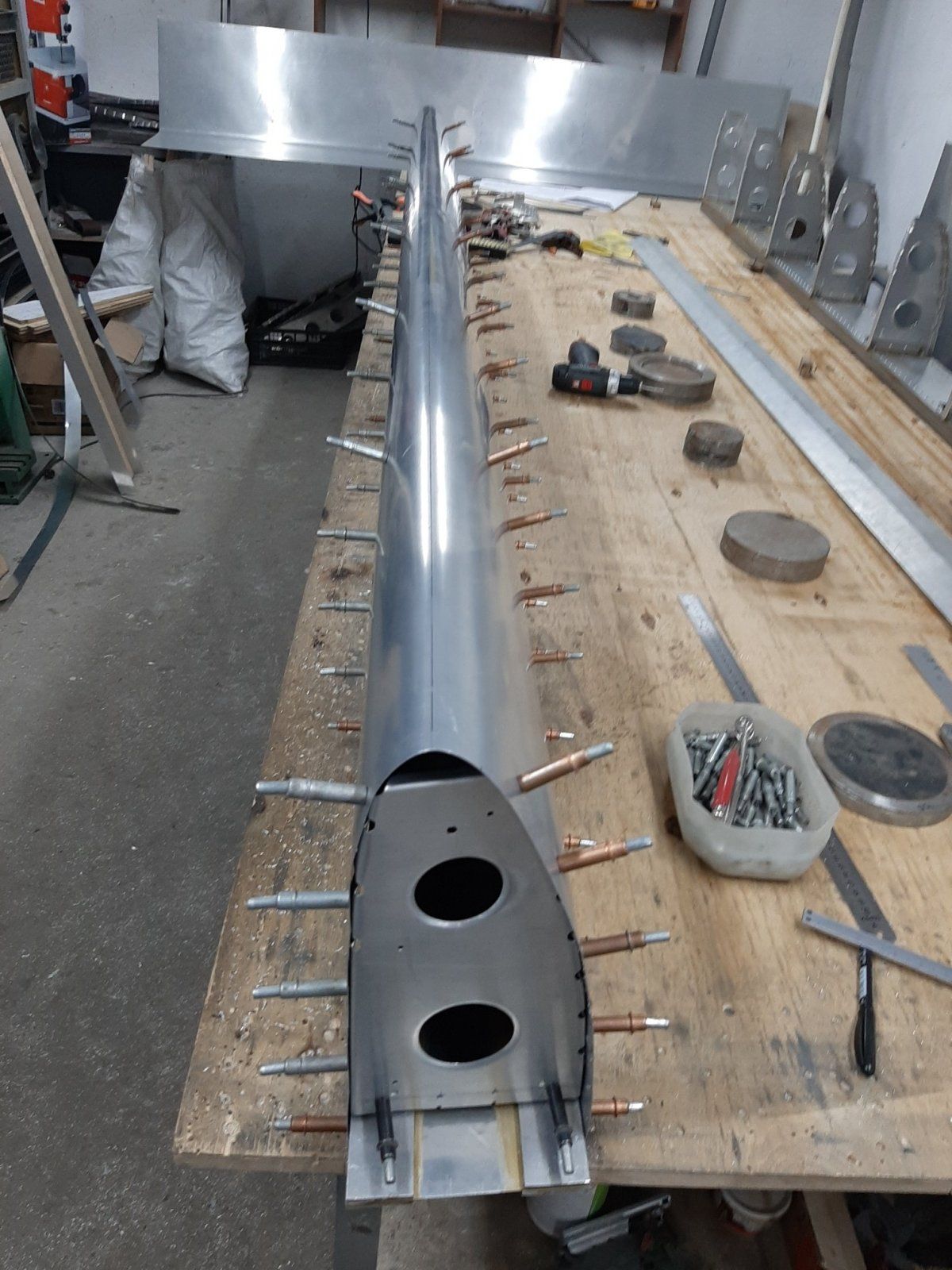

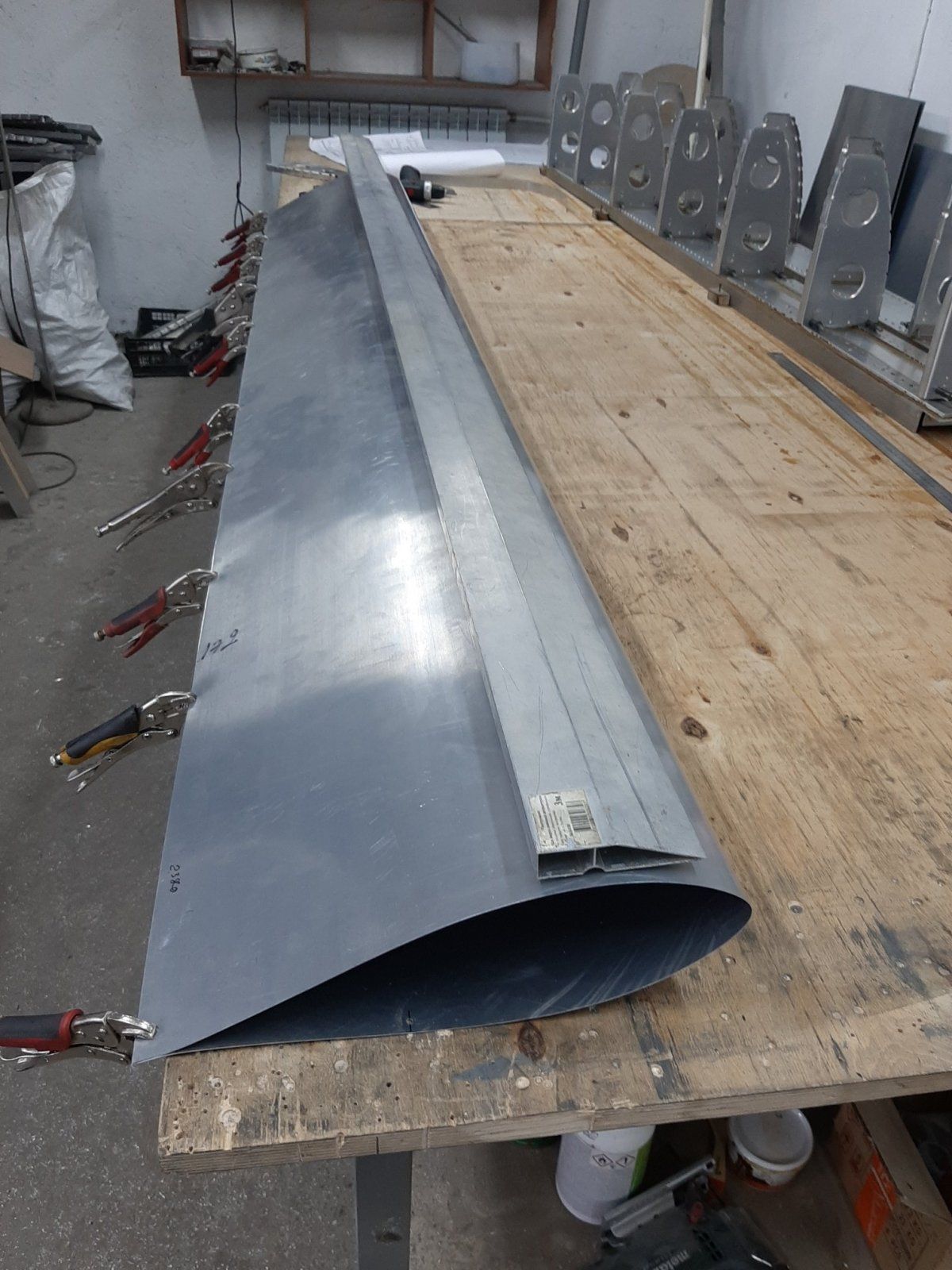

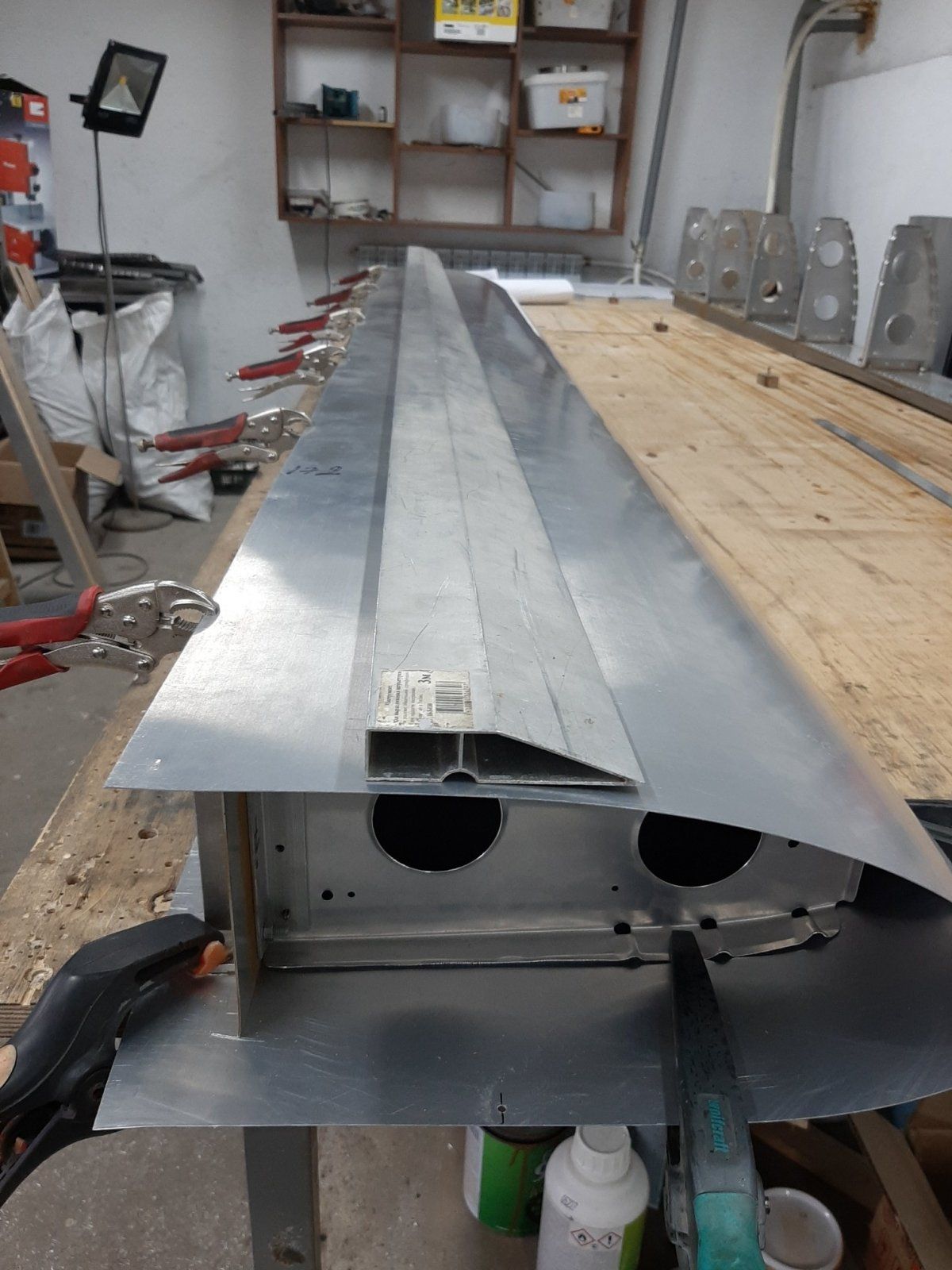

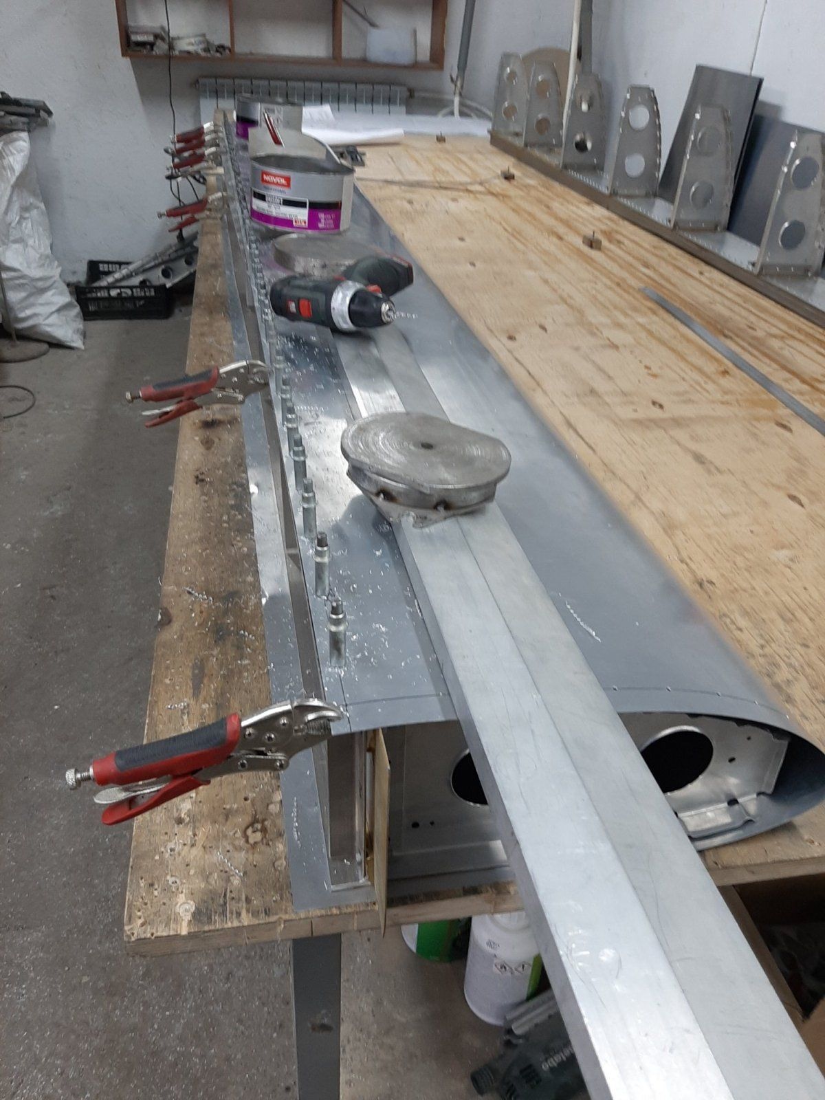

Вот тут показано как просто загнуть обшивку лобика крыла. Длина обшивки 2.4 м, в одну моську, легко и непринуждённо

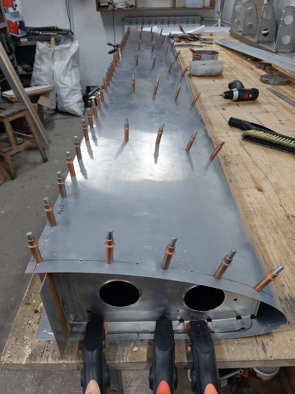

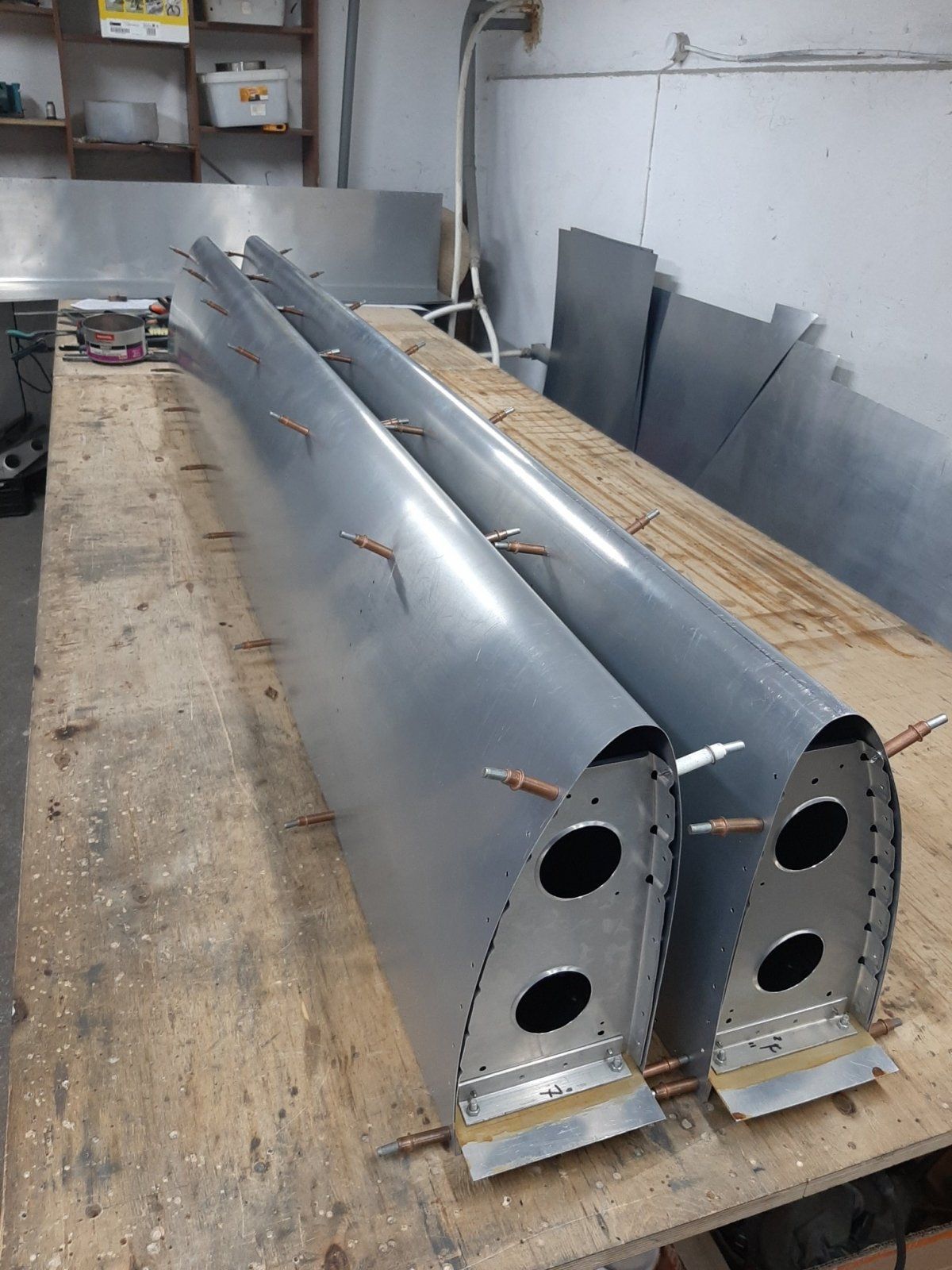

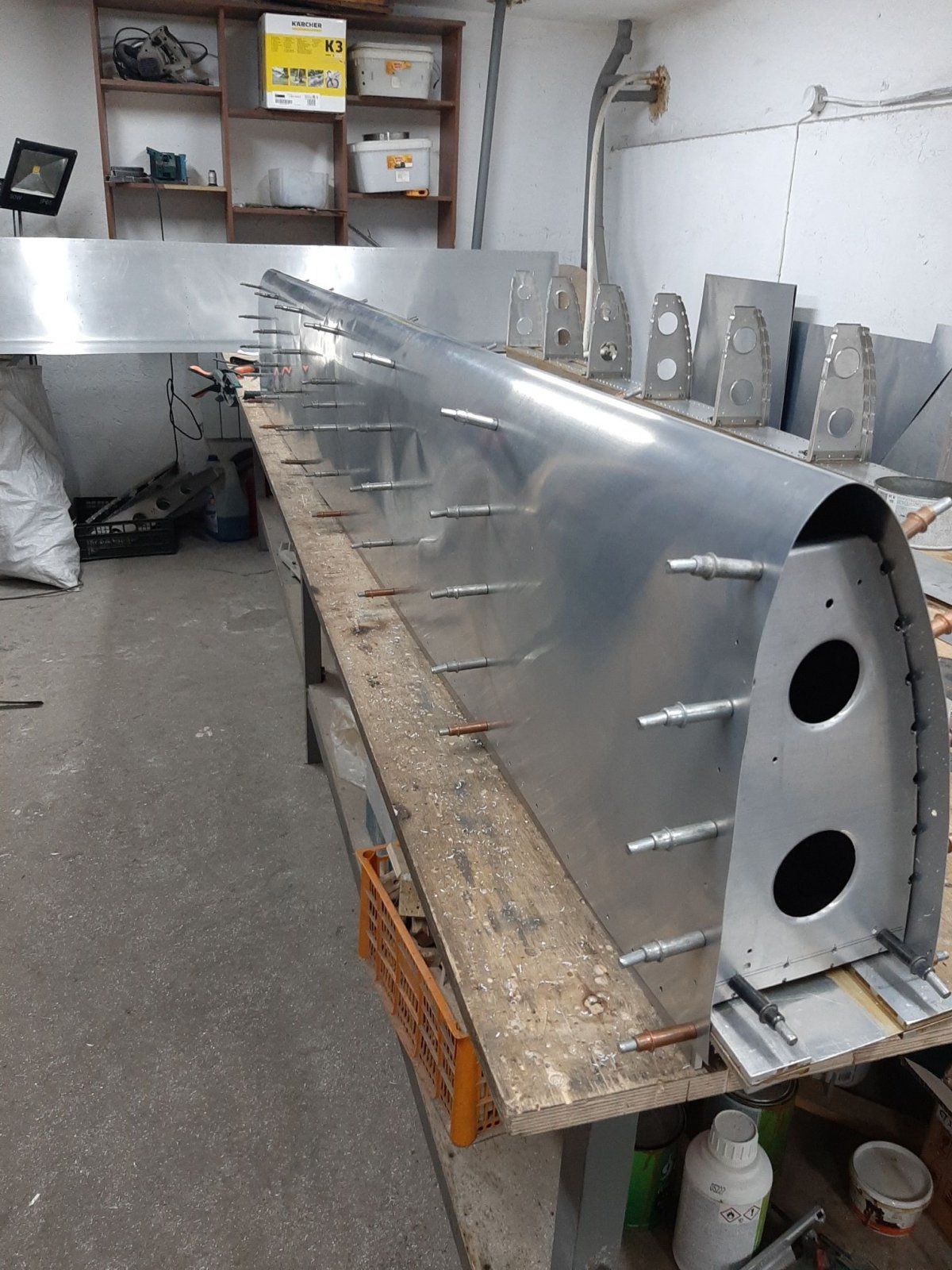

Затем собираем и проверяем. Аналогично повторяем с другой стороны

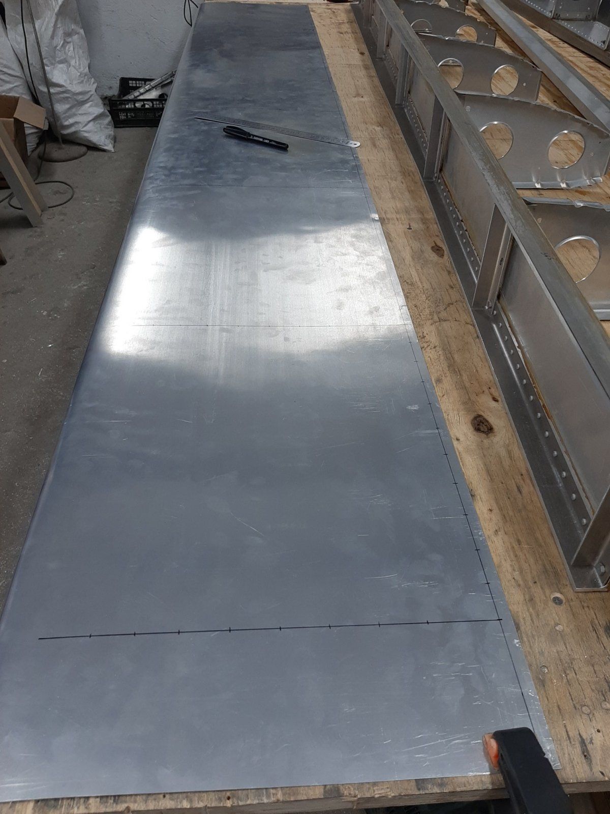

Так вот, никакого секрета нет, все дело в правильной разметке. У нас "допуск" на разметку имел только Серёга, он Мастер в этом. Очень надеюсь что у меня получится не хуже..
