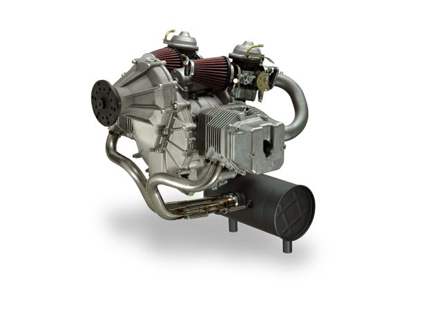

Я не знаю, что стоит на оригинале. Ревмастер стоит на СХ5 и СХ7. Не ошибусь, если скажу, что 90% летающих CX4 используют VW не от Ревмастер, а от Great Plans, Hummel и т.п. И отзывы отличные.
Я лично очень сильно подумывал о Revmaster, но в последнее время слишком много проблем на нём начало встречаться - очень много жалуется на сгоревшие катушки, есть отчёты о лопнувших головках и т.п. Кроме того, Revmaster имеет много уникальных деталей, а владелец там - дед лет 70 или больше, чуть что с ним случится - что с этими двигателями делать вообще? где детали брать? Я лично для себя Revmaster передумал покупать.
hordi
Я и не рекомендовал бы его, это для примера и все эти проблемы ,и тонкости я уже прочитал в их форуме и кстати про переделку фолькса.912-й черноголовый прекрасно бы воткнуть, самолет бы был супер.
Сергей, фолькваген по идее рабочий вариант, но для такого самолета наверно стоило бы подумать о более солидной версии.Дело конечно Ваше.
Ну если Вы имеете ввиду ротакс, то имея деньги я бы лучше предпочёл или аэрови или ревмастер, и стоят меньше и толку больше, для данного самолёта по крайней мере.

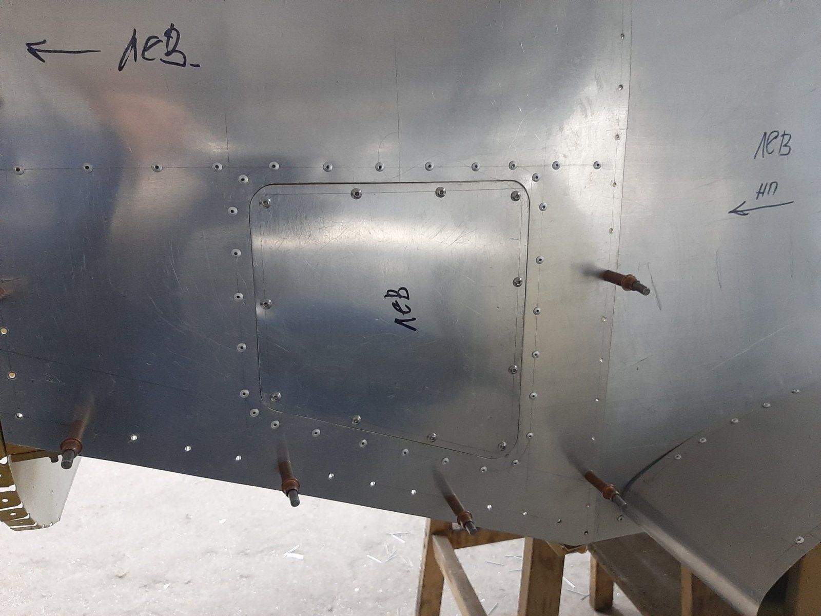

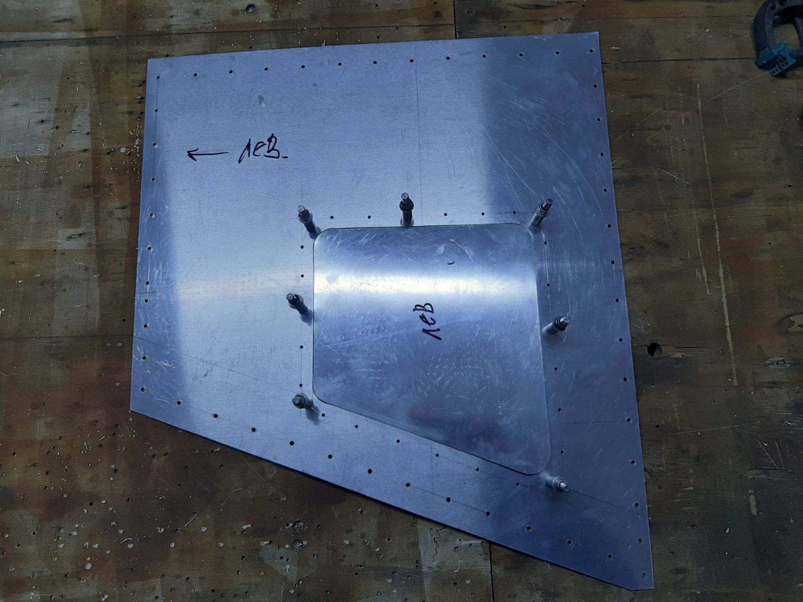

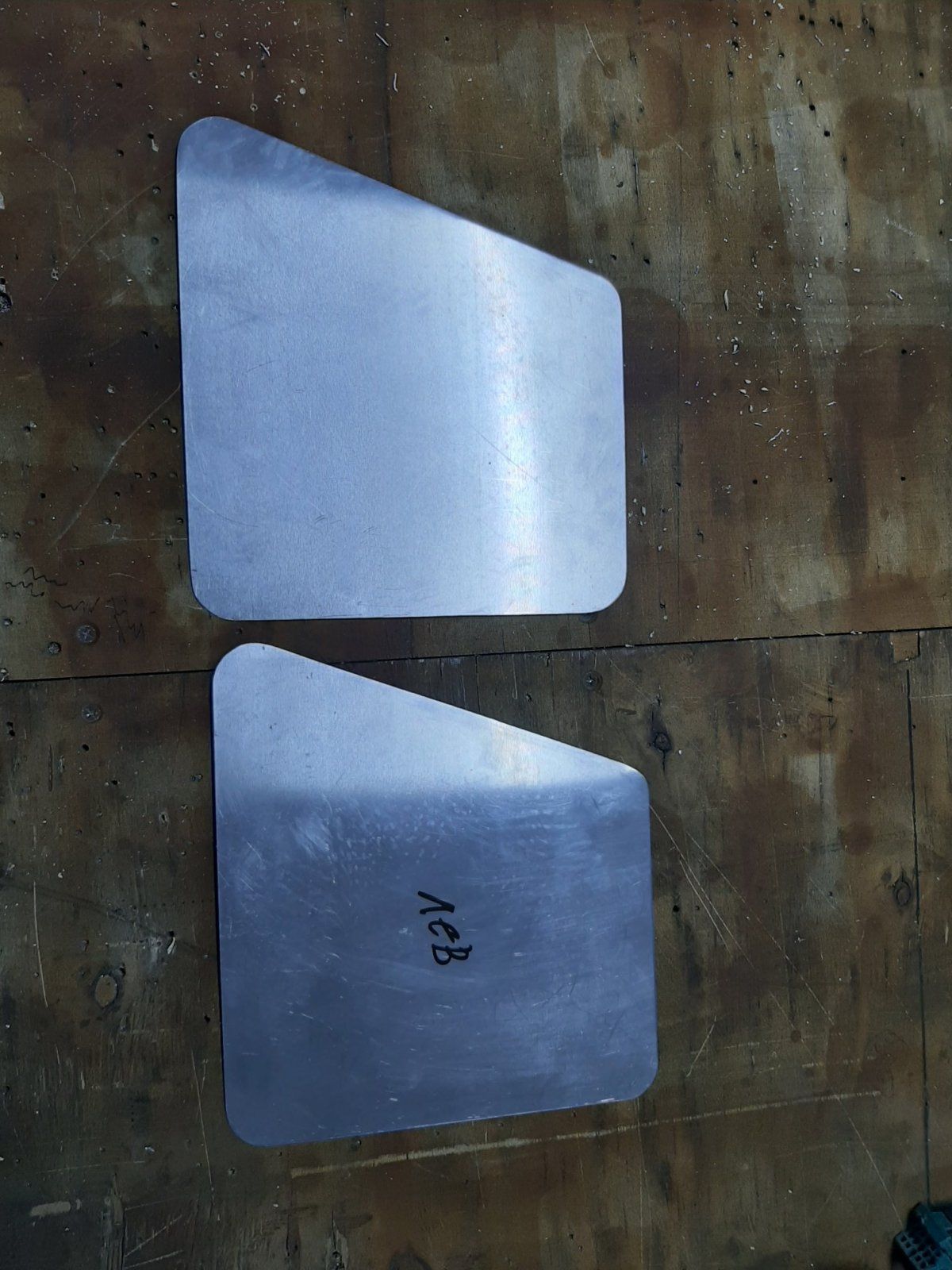

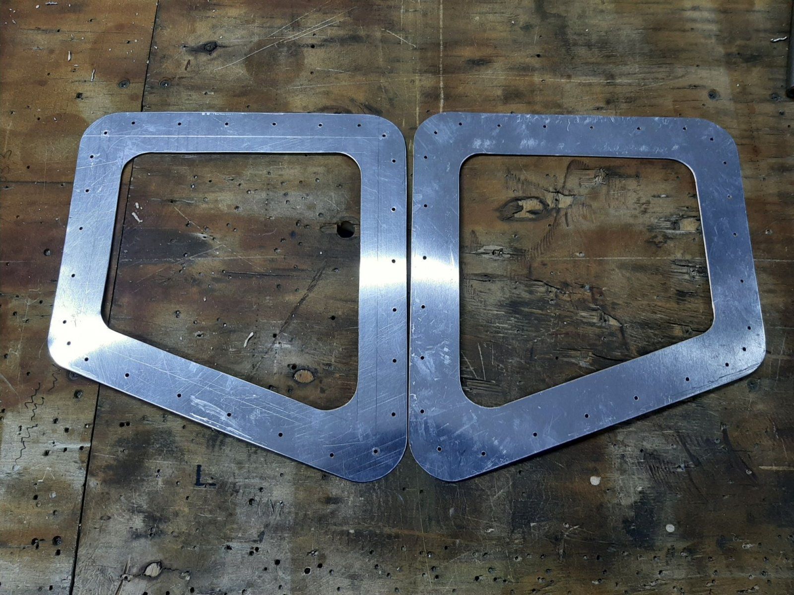

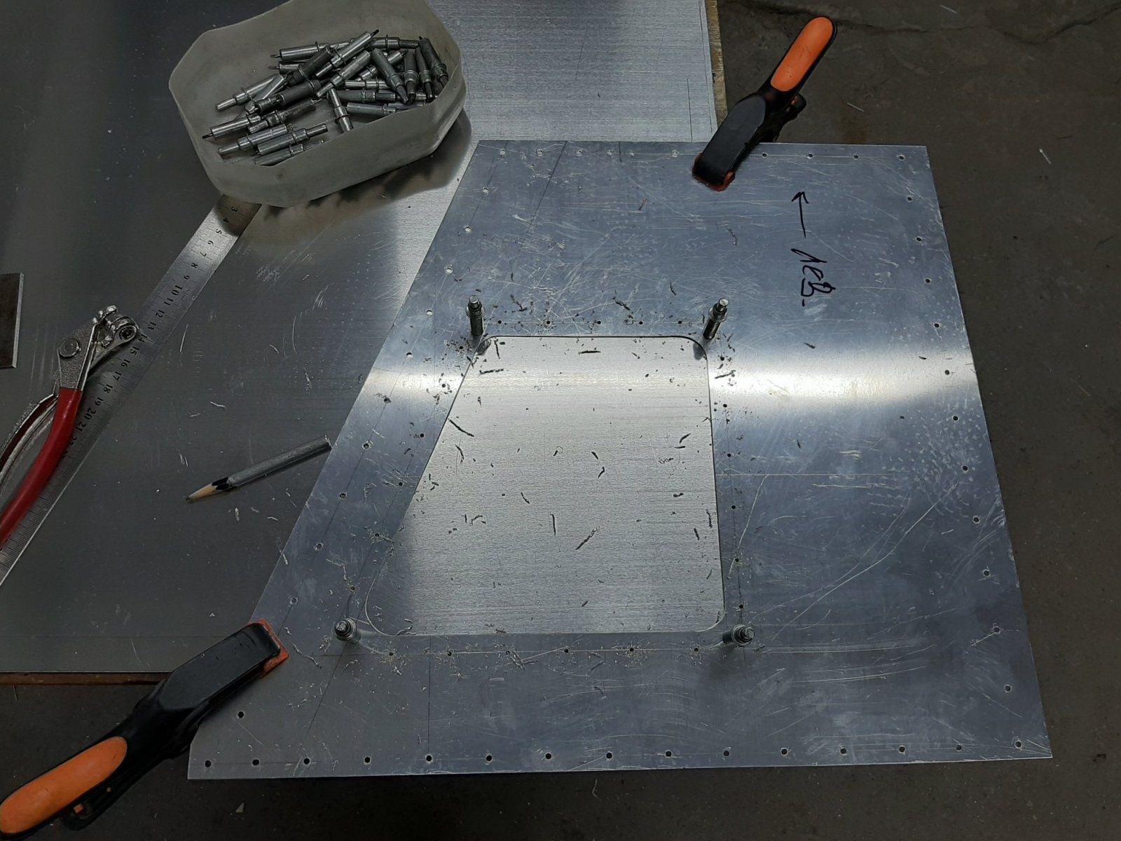

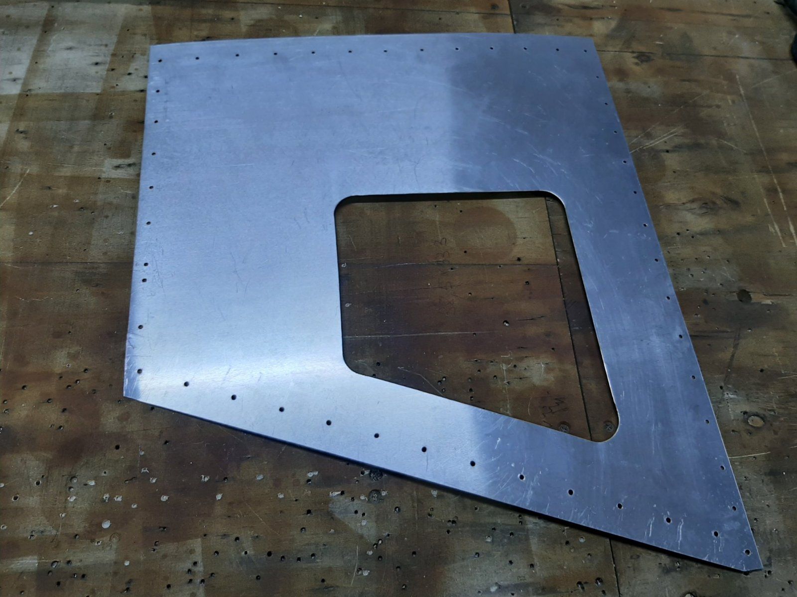

Начал делать лючки для доступа к педалям и системе тормозов.. вроде плёвый элемент, но мороки с ним...
Есть ещё NKS700E мы купили с приятелем, жужжит хорошо, 60 л.с оппозит очень говорят экономичен, не проверили пока.

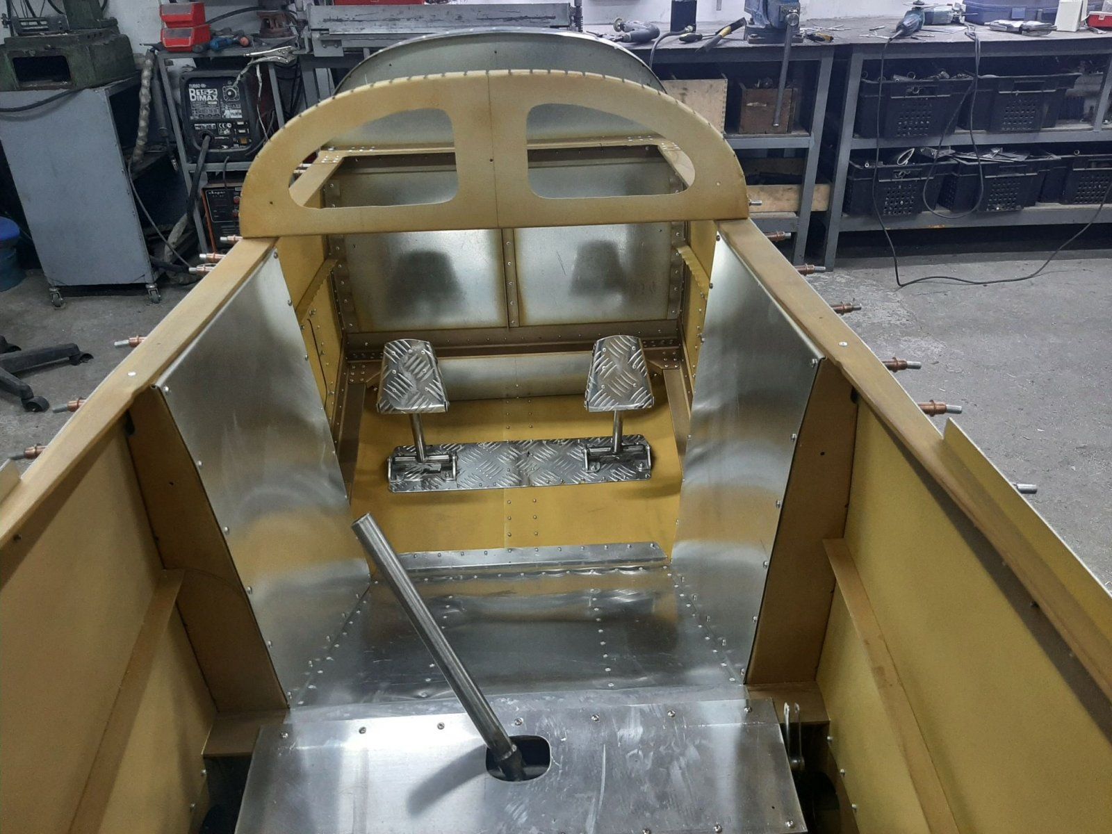

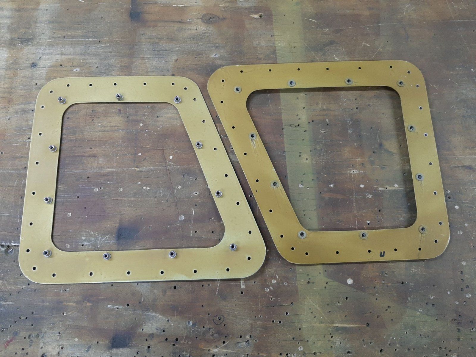

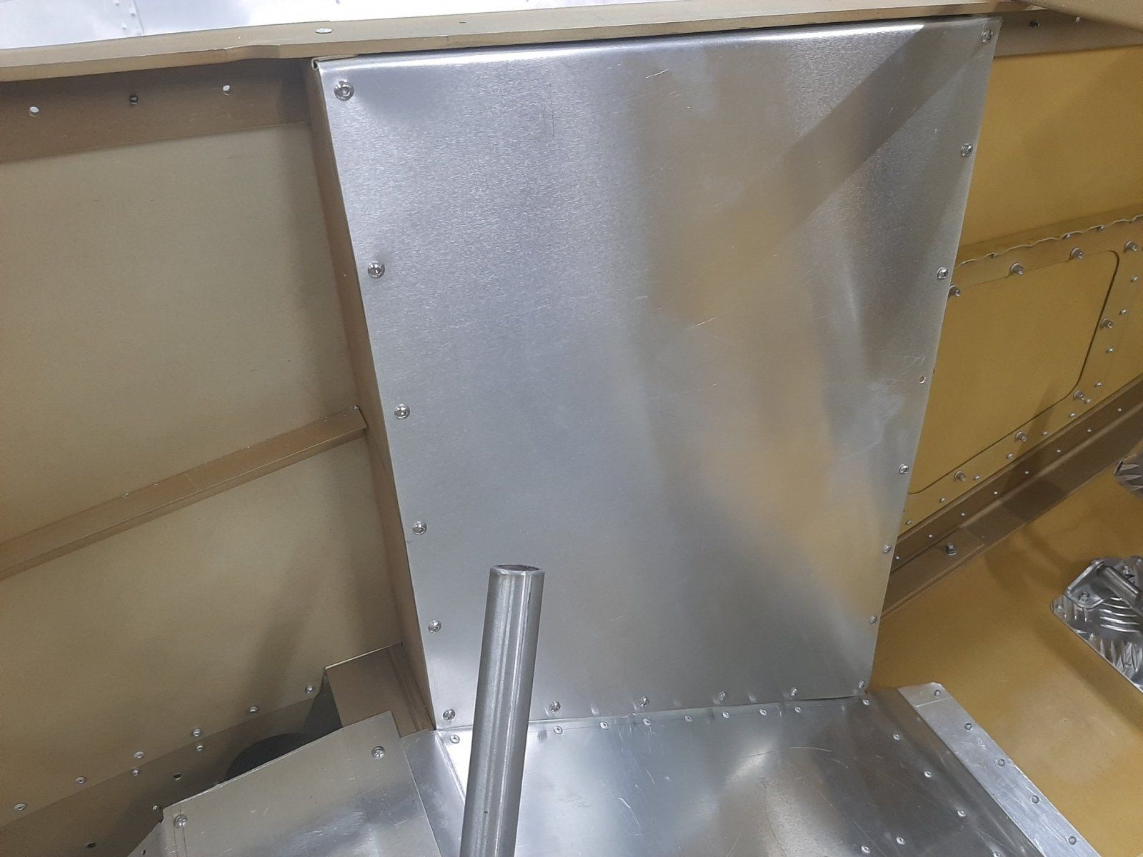

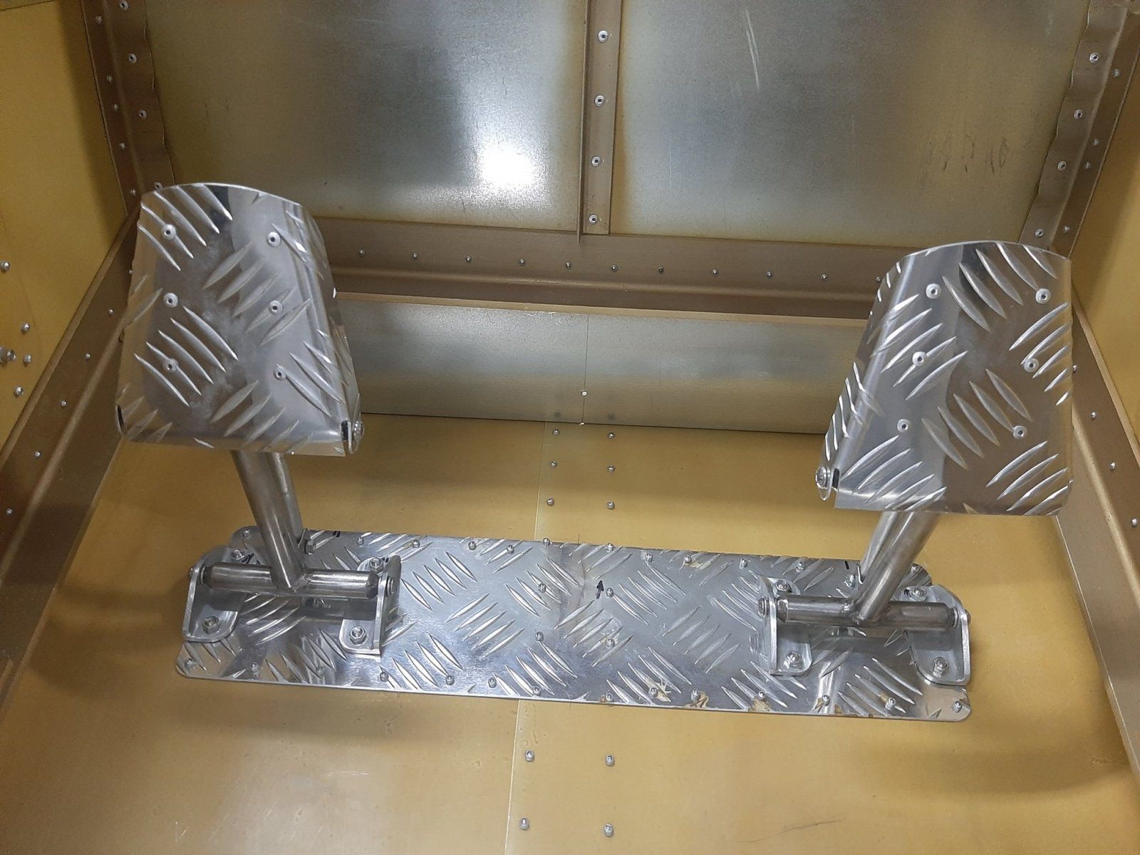

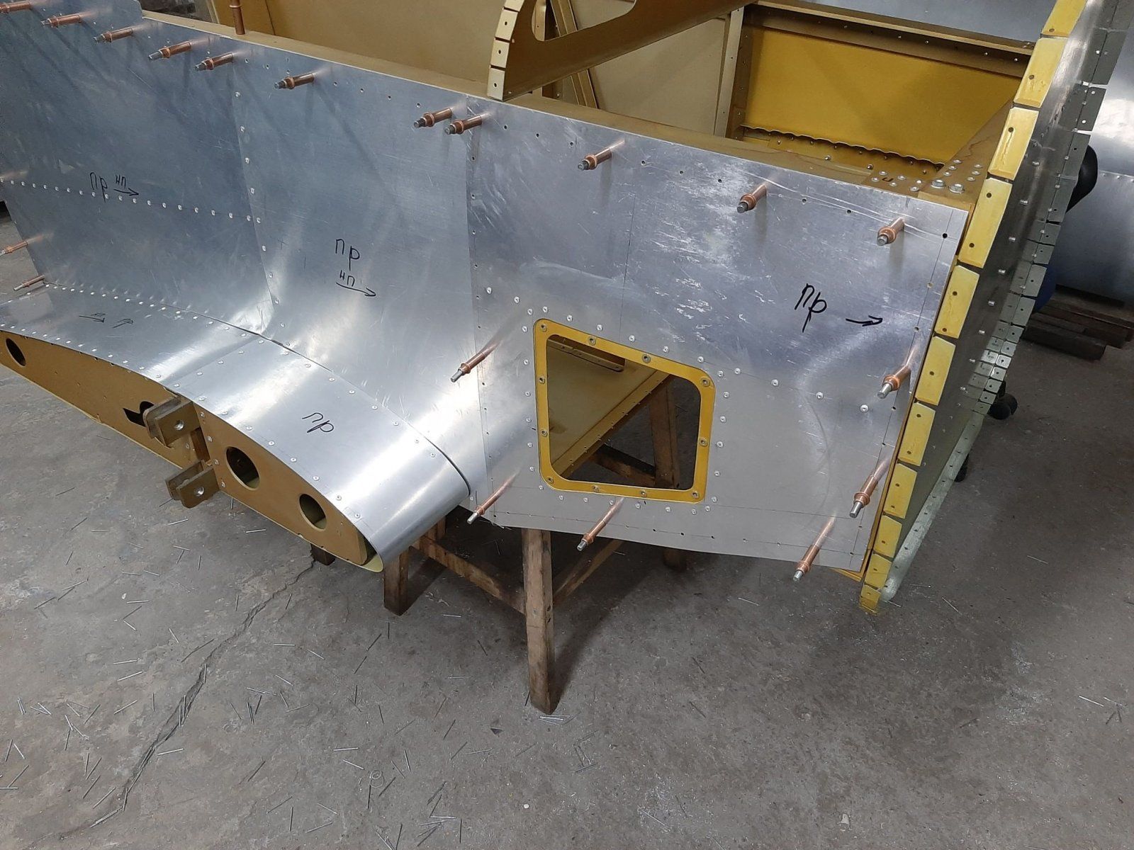

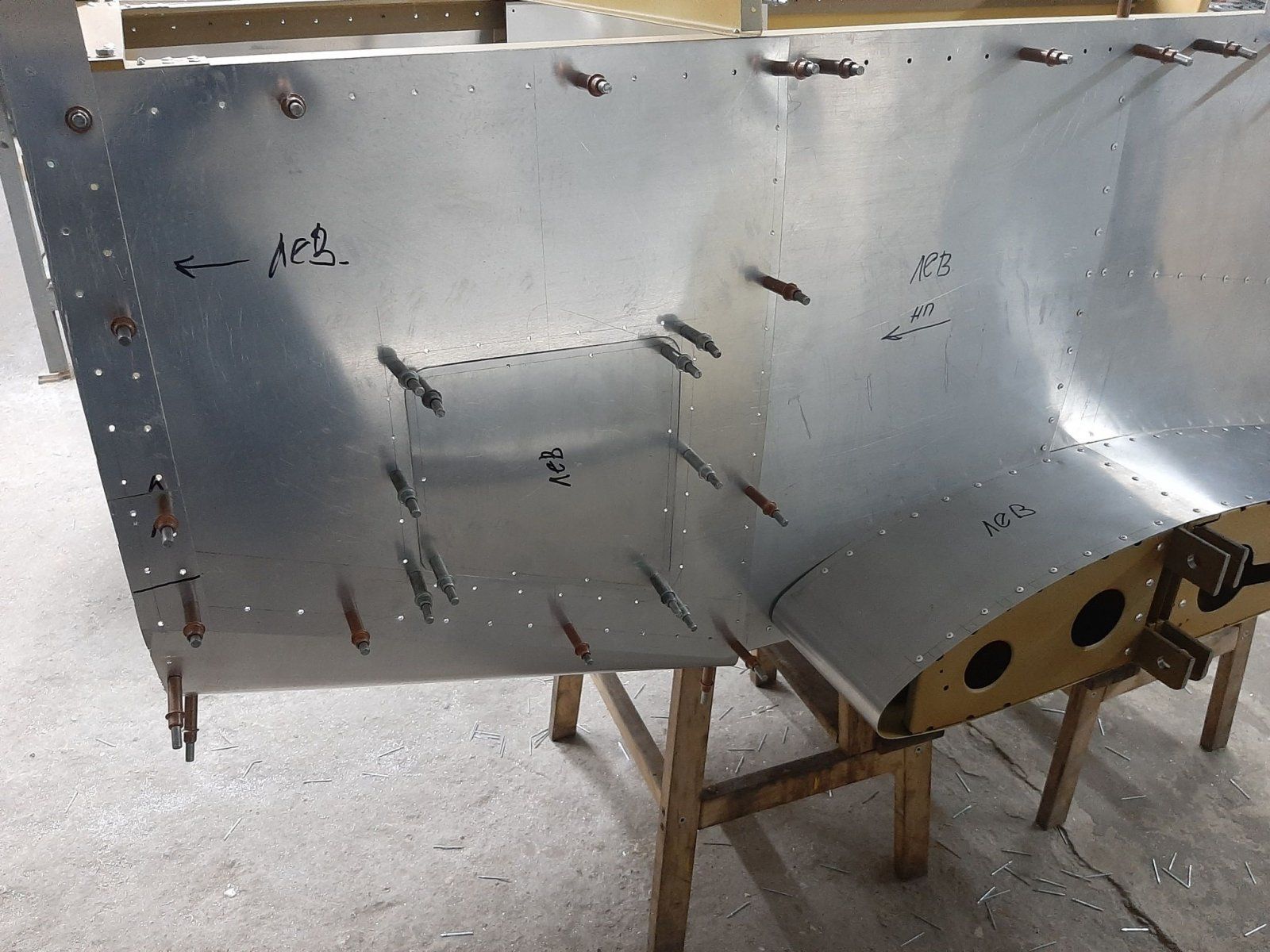

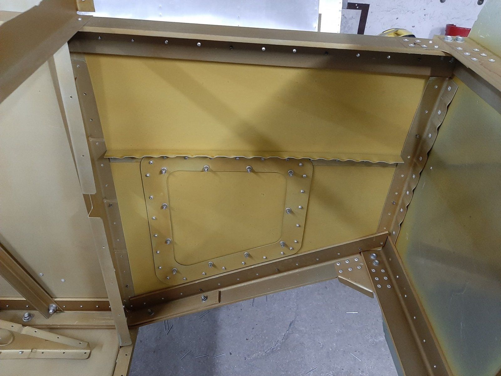

Вчера начал понемногу работать. Проклепал остаток днища и бортов. Поставил резьбовые заклепки под винты на боковые панели и лючок управления. Сегодня сделал педали управления и установил на место.
Виталич заехал удачно меня вчера проведать, мы с ним примерили педали куда ставить, заодно посидели в кабине, ему очень понравился кабинет, а ещё он сказал что в реальности все выглядит гораздо лучше чем на фото 😇 правда под конец он обидел меня, сказав что тридцать процентов готовности будет когда на колеса поставлю 🤪 такие дела 😁
