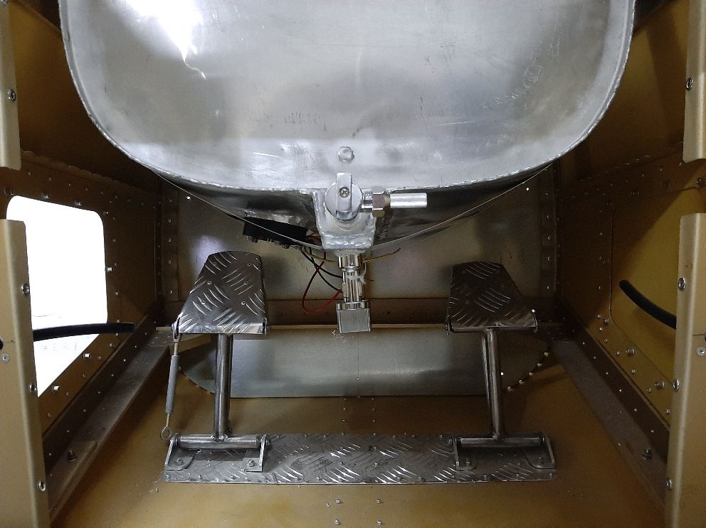

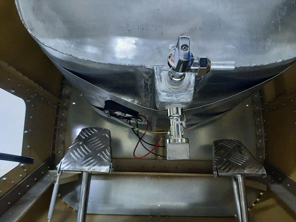

Тут ещё проще, просто прокладка.Обычно, для вворачивания кранов используют коническую резьбу "брикс", которая в уплотнении не нуждается.
А резьба самая обычная

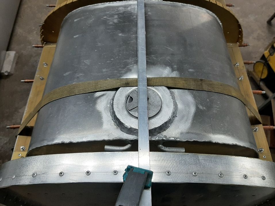

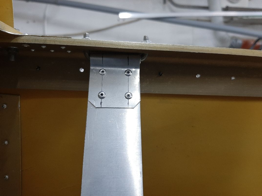

А что за крышка горловины? То же со спруса?

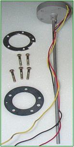

Добрый день. Могли бы, Вы назвать модель измерителя топлива?
Лента ФУМРезьбу краника,которая заворачивается в бак чем уплотняете-герметик( какой?),подмотка или...
Кстати по поводу краников для воды, вспомнилось вот, на Аэропрактах тоже стоят обычные такие полуоборотники, по крайней мере на тех что я видел, может сейчас что модное ставят конечно.Резинка ( или что там внутри ) бензостойкая? Это же краник для воды (!)

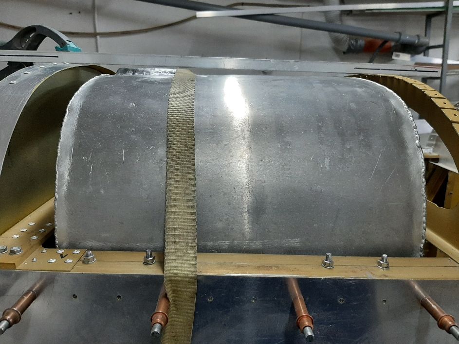

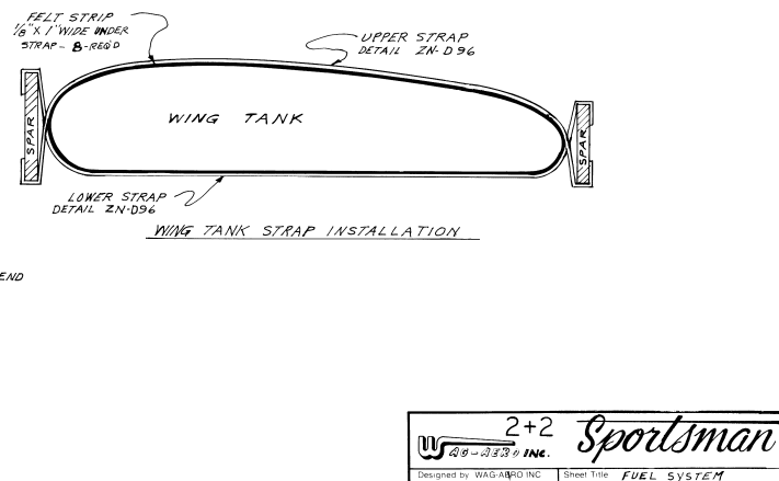

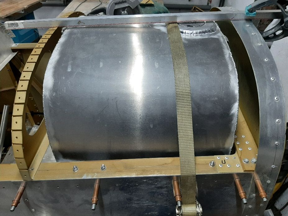

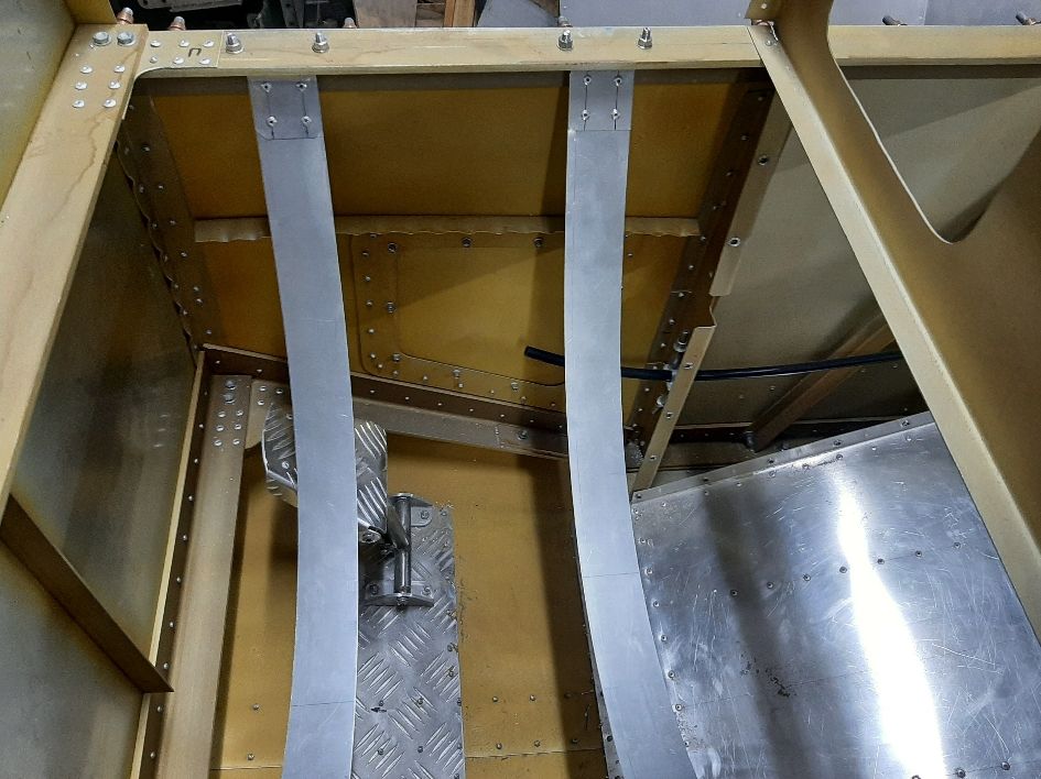

Андрей, можете посчитать, вот Вам исходные данные.Бак лежит отстойником на лентах, это не критично ? Ведь это 50 кг Х перегрузка.
Вот это - плохо: ленты тем и хороши, что распределяют нагрузку на поверхность - а так вся нагрузка и придет на тот отстойник сосредоточенно. Наоборот, он должен висеть свободно.Бак лежит отстойником на лентах, это не критично ? Ведь это 50 кг Х перегрузка.
