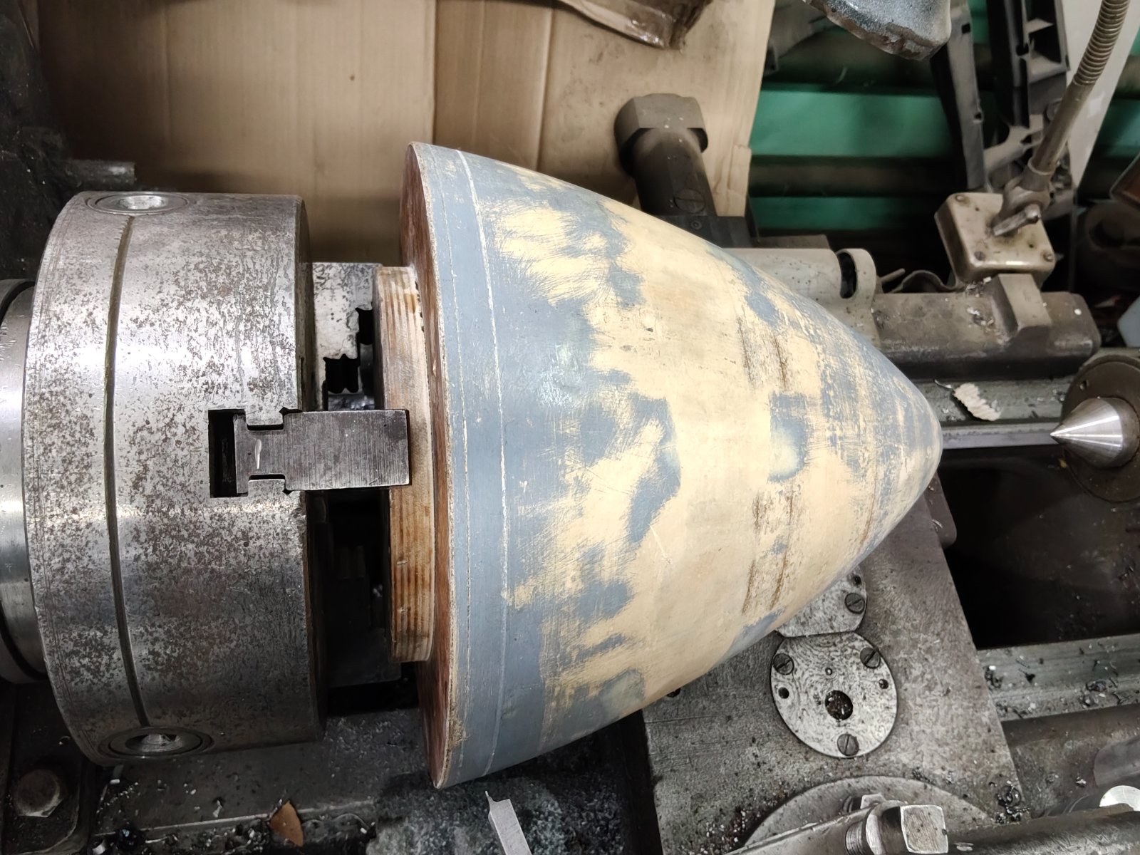

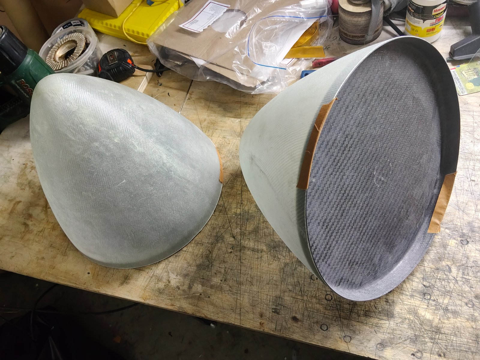

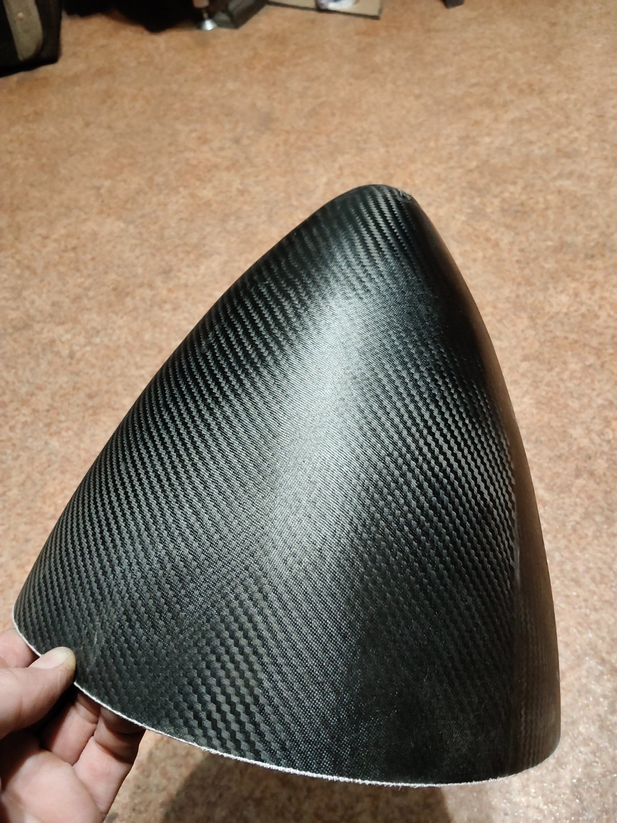

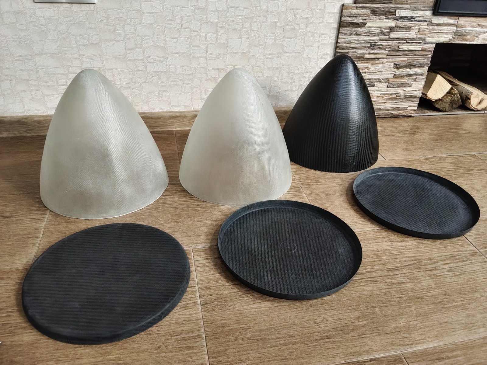

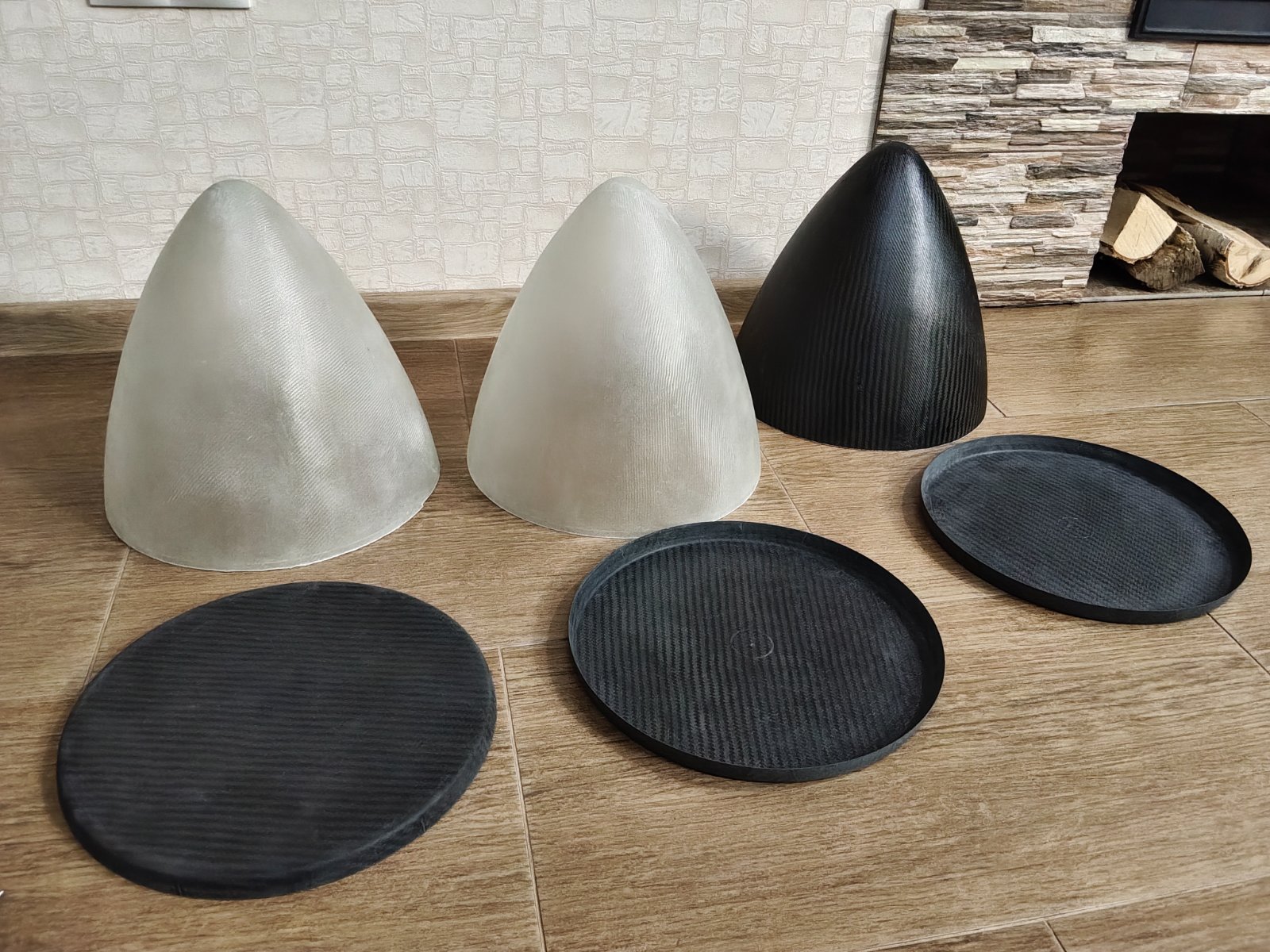

Знакомый очень просил изготовить 2 кока, достал старые формы, сделал 3, пусть будет в запас.
Андрей, не моглиб рассказать как Вы делали матрицы и сами коки? Сколько слоёв? Скоро самому делать и нужно хоть чуточку подготовится). Если есть где прочитать-посмотреть, пошлите меня туда). Спасибо.

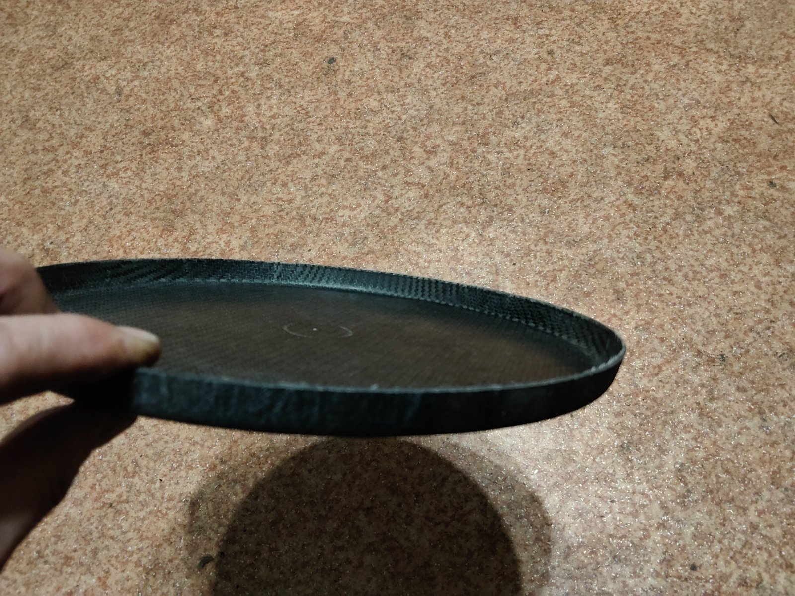

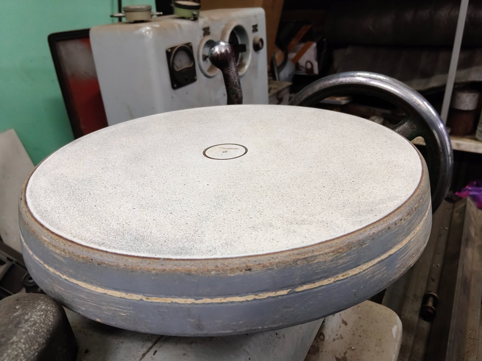

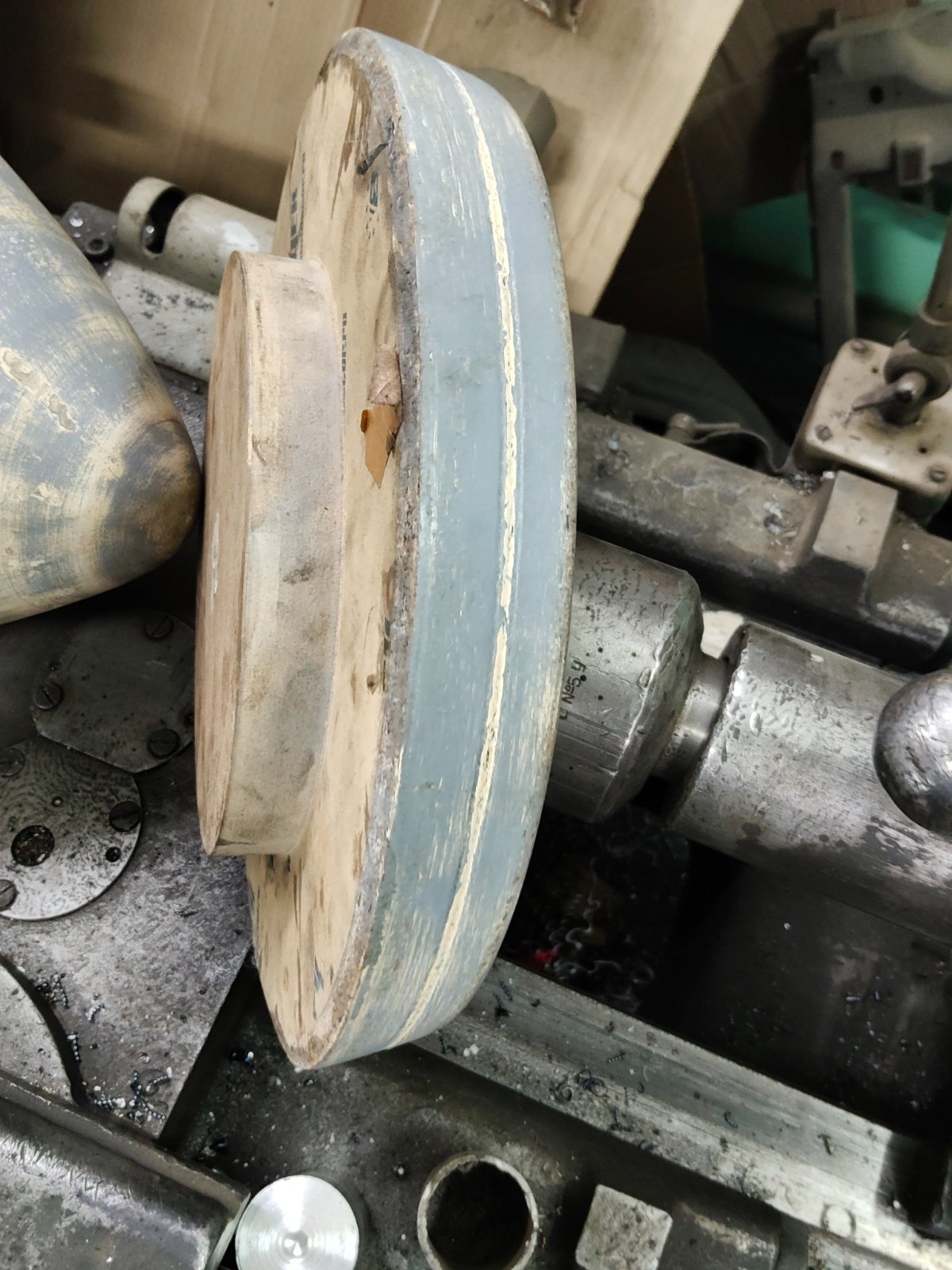

Нашел не нужные щиты из дсп от шифанера, вырезал диски разных диаметров. В центре отверстия. Нанизал их как пирамидку на шпильку м8, предварительно смазав эпокситной смолой, крайний диск из фанеры, чтоб можно зажать в патрон. Дальше все с болваном думаю понятно.
Болван шайбы под кок из кухонной столешницы. Обычно такой круг вырезают из неë под мойку.
Сам кок просто наложил 2 слоя угля 200 и один стекла 100. Без вакуума.
Шайба должна быть толще, 4 угля 200 и 2 стекла 100 с низу и сверху. Шайбу без вакуума сделать не получиться, не загнуть края. Поэтому еë в вакуум.
Потом подрезка на болванке в токарном станке и всë готово.

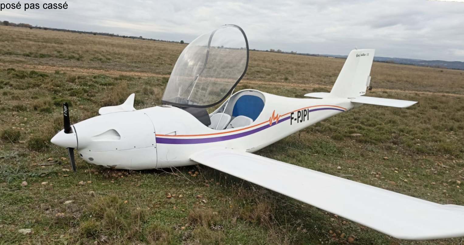

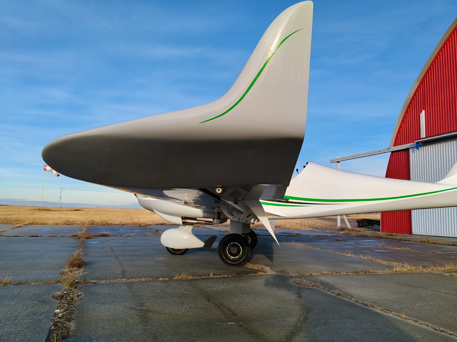

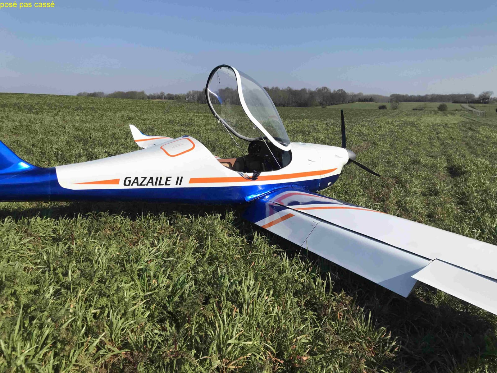

Спасибо Пеннеку за ответ. Очевидно реальных случаев капотирования самолета Gazail на было. Но в случае вынужденной посадки вне аэродрома все может произойти. Кто строит или летает на этом самолете должны это учитывать. Повтарюсь, сегодня любое авто защищает водителя и пассажиров при перевороте.
Нашел примеры двух вынужденых вне аэродрома. Сели видимо по разному, один аккуратно, другой поломался, но следов капотирования нет.
Думаю, что все кто делает в гараже самодельный самолет, и потом собирается на нем летать, должны понимать что это не самое безопасное занятие.
Но я бы на много больше опасался сваливания, чем капотирования.
Отчеты о катострофах легких самолетов, в большинстве своем, свидетельствуют о том же.

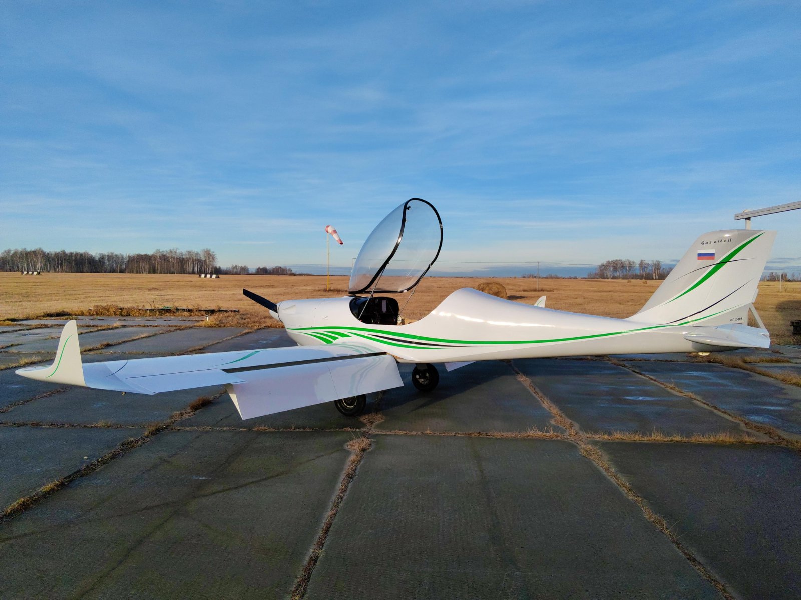

После небольших доработок вчера провели испытания. Были увеличины максимальные углы отклонения закрылков с 37° до 52°. Одновременно была добавлена возможность остановить закрылки на любом положении от 0° до 52°. Раньше были только фиксированные положения: 0, 10, 25 и 37°.

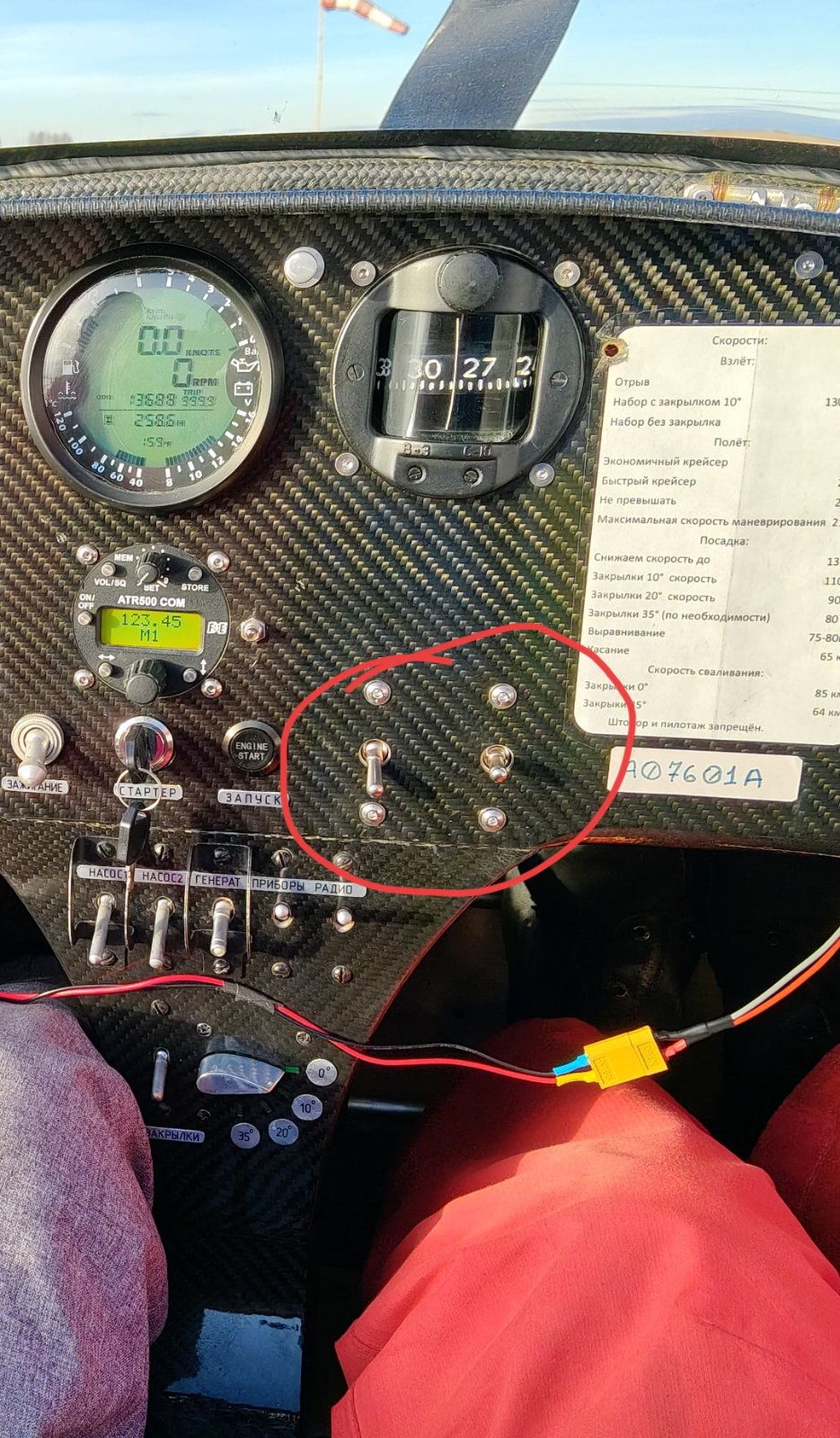

Установили на панель 2 тумблера, один переключает режим работы с дискретного на гибкий. Вторым можно установить закрылок в любое положение.
Результат испытаний был не однозначным. Скорость сваливания с максимальным отклонением увеличилась примерно на 10 км/ ч. При подходе к сваливанию появилась сильная тряска, которой небыло до этого на любых положениях закрылка вплоть до самого сваливания. Это были неожиданные результаты, из ожидаемого - качество сильно уменьшилось, глиссада на снижении стала очень крутой.
Погода была отличная, летали с перерывами весь день. Надо еще попривыкнуть, но результатом в итоге доволен. Задачей этих измнений было увеличить точность посадки в заданную точку, в том числе и с остановленным двигателем.
Посмотреть вложение 588164Посмотреть вложение 588163
Все ровно, как и должно быть. Дальше 45 градусов на однощелевом закрылке ничего не поймать кроме крутизны глиссады - но перекроект ли она возникшие эффекты, вопрос.
Защитная дуга, которая защитит вас при падении на спину, имеет размеры 25х25 см. Я пришлю вам фото.

Раньше, когда подходил к полосе с закрылком 25° и понимал что высоковато, ставил закрылок на 37° кроме нужного в тот момент торможения происходило довольно сильное "вспухание", что мешало. Сейчас, если подходить высоко с закрылком на примерно 35° и подвинуть его на больший угол то самолет сразу начинает "проваливатся", есть позможность сесть точнее. И ещë, если раньше выпустив закрылок на 37° ты потимал что сделал это рановато и теперь можешь не долететь, убирая его опять на 25°получал в начале эфект обратный нужному-просадку с плавным набором скорости. Сейчас в такой же ситуации когда с 50° убрать до 40 или 35°- никакой просадки нет, а глиссада сразу становится положе и всë это происходит без изменения скорости.
Итог: для определенной, узкой задачи (касание в нужной точке при заходе с остановленным двигателем) получил очень хороший эффект.
Отрыв потока идёт, можете ленточки наклеить на верхнюю поверхность закрыла и посмотреть.
Как щиток начинает работать закрылок.
Можете сделать ручной привод закрылка, и более точное управление будет.
Да, но с ручным есть сложность. Там довольно большое усилие, нужен хороший рычаг. А махать большим рычагом на 52° в кабине мало места.
К тому же для обычных полетов очень удобен электрический привод с фиксированными положениями, все очень легко и понятно, эти функции мы оставили.
