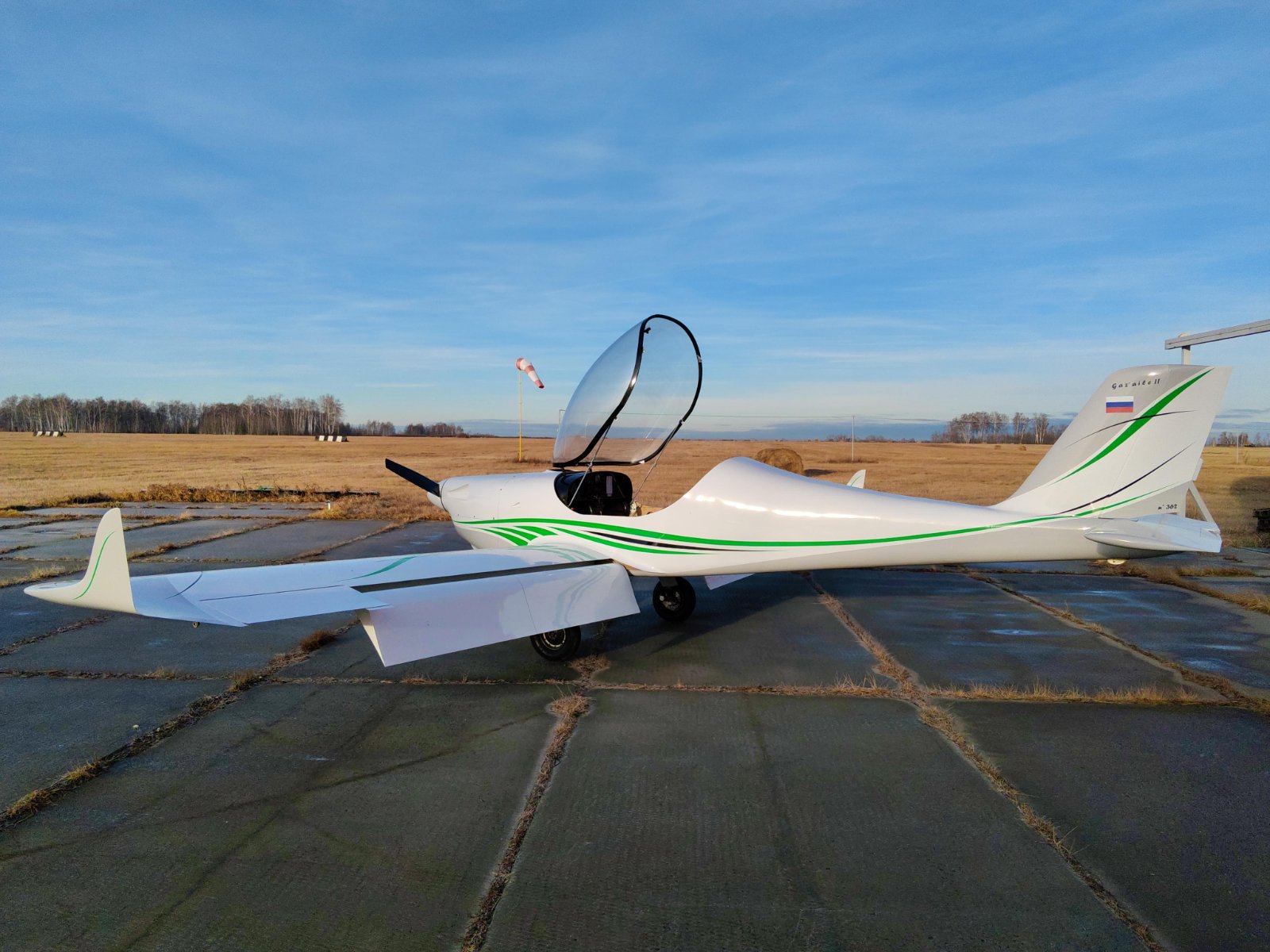

Раньше, когда подходил к полосе с закрылком 25° и понимал что высоковато, ставил закрылок на 37° кроме нужного в тот момент торможения происходило довольно сильное "вспухание", что мешало. Сейчас, если подходить высоко с закрылком на примерно 35° и подвинуть его на больший угол то самолет сразу начинает "проваливатся", есть позможность сесть точнее. И ещë, если раньше выпустив закрылок на 37° ты потимал что сделал это рановато и теперь можешь не долететь, убирая его опять на 25°получал в начале эфект обратный нужному-просадку с плавным набором скорости. Сейчас в такой же ситуации когда с 50° убрать до 40 или 35°- никакой просадки нет, а глиссада сразу становится положе и всë это происходит без изменения скорости.
Итог: для определенной, узкой задачи (касание в нужной точке при заходе с остановленным двигателем) получил очень хороший эффект.

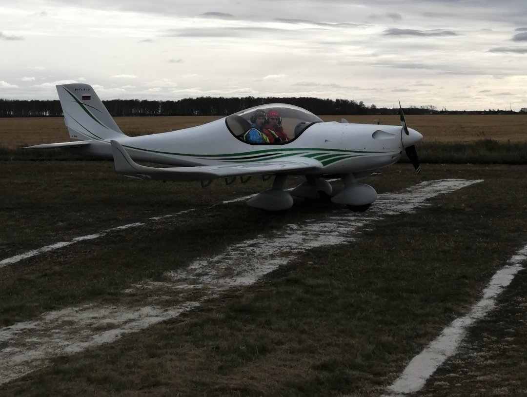

Если высоковато, то примените скольжение и не надо будет играться на посадке с закрылками. Это так, не обращайте внимание. А куда деваются колеса при аварийной посадке, что, начисто сносит? Где стойки? Что с ними?
Стойки при аварийной посадке сносит не всегда, и на втором фото (в высокой траве) самолет абсолютно целый. Там мы не видим куда он сел, может в траншею или перед фундаментным блоком. Может и хорошо что оторвало.
Скольжение и змейка это хорошо. Но задача стабильно садится в 5 метровую зону на минимальной скорости, лучше в метровую. Скольжение эфективно не на каждом аппарате, на моëм ещë и сильный экран, усложняет задачу. Конечно нужно идти с превышением, иначе о стабильном попадании не может быть и речи. И конечно, при реальном отказе всë может пойти не так, но эти соревнования хороший стимул потренироватся, и увеличить вероятность хорошего выхода из сложной ситуации.

Андрей же ясно обозначил, что готовится к соревнованиям с диапазоном попадания точки касания в метр. Даже фотку разместил. А как он будет делать это, вопрос возможностей пилота и аппарата, тем более, что для аппарата это стандартная ситуация, даже Пенек это подтверждает. Выпуск закрылков на 52° заложен в данный тип ЛА изначально.
