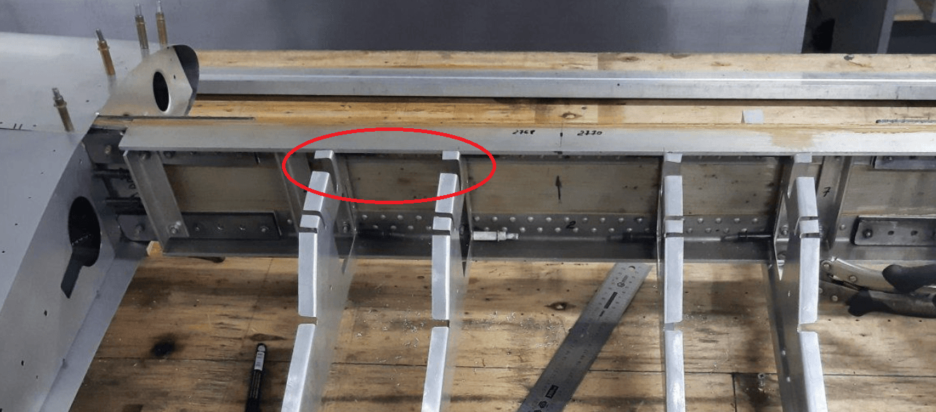

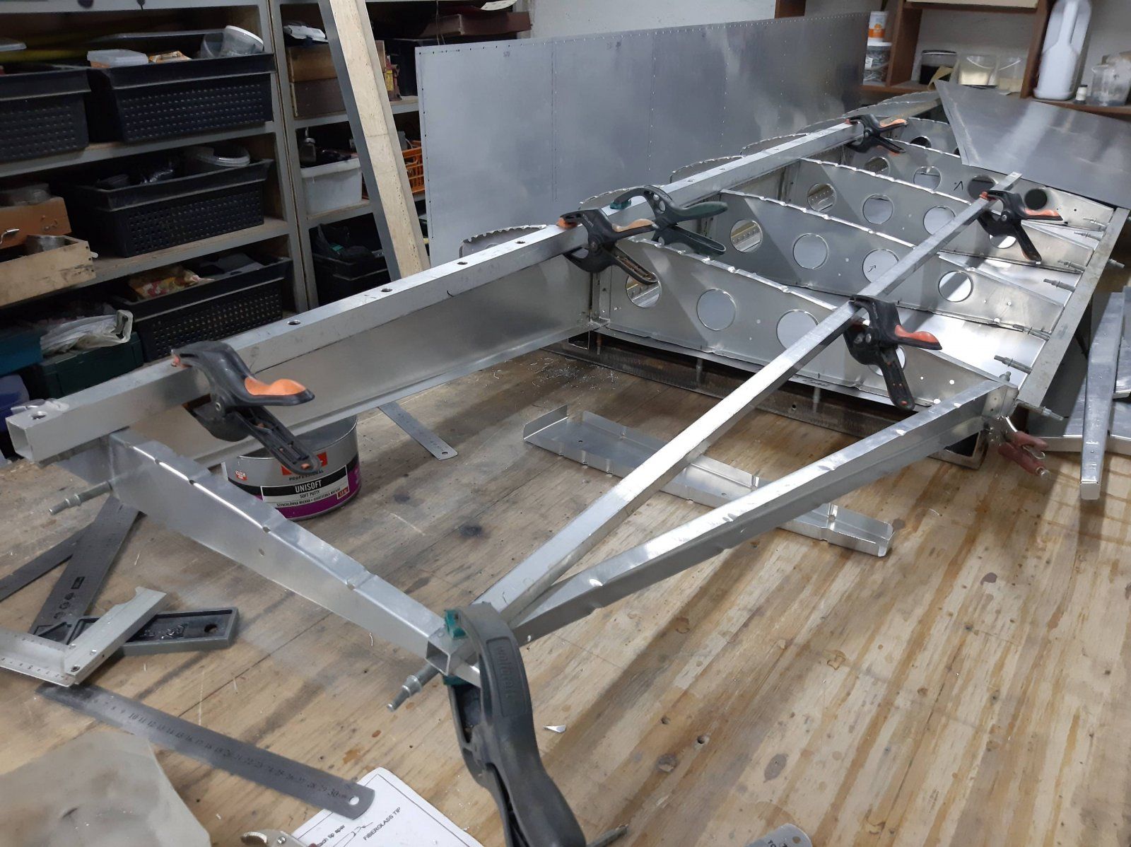

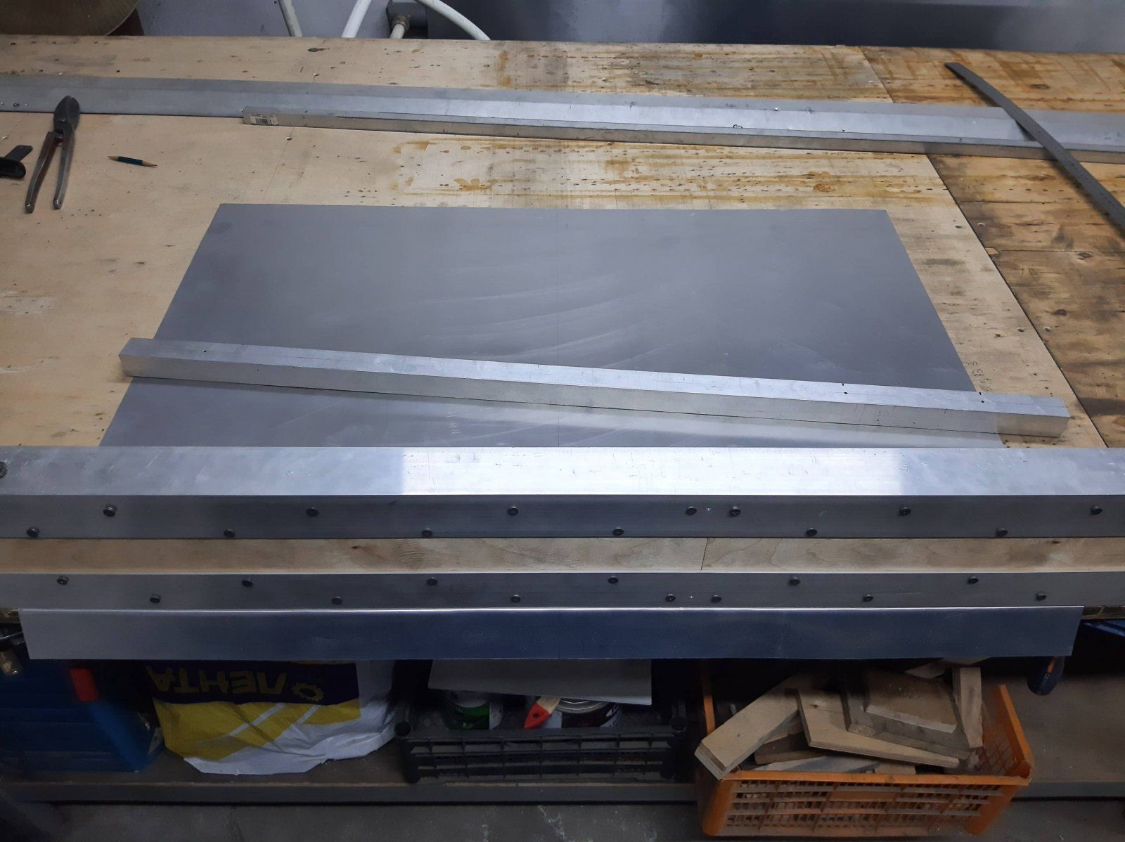

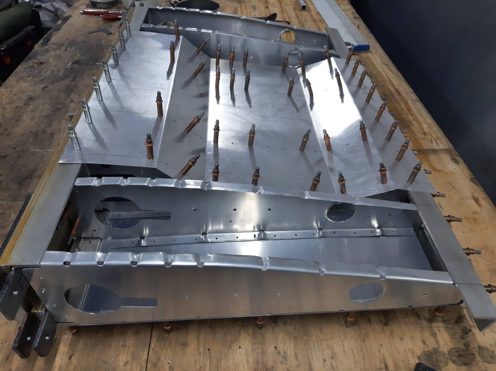

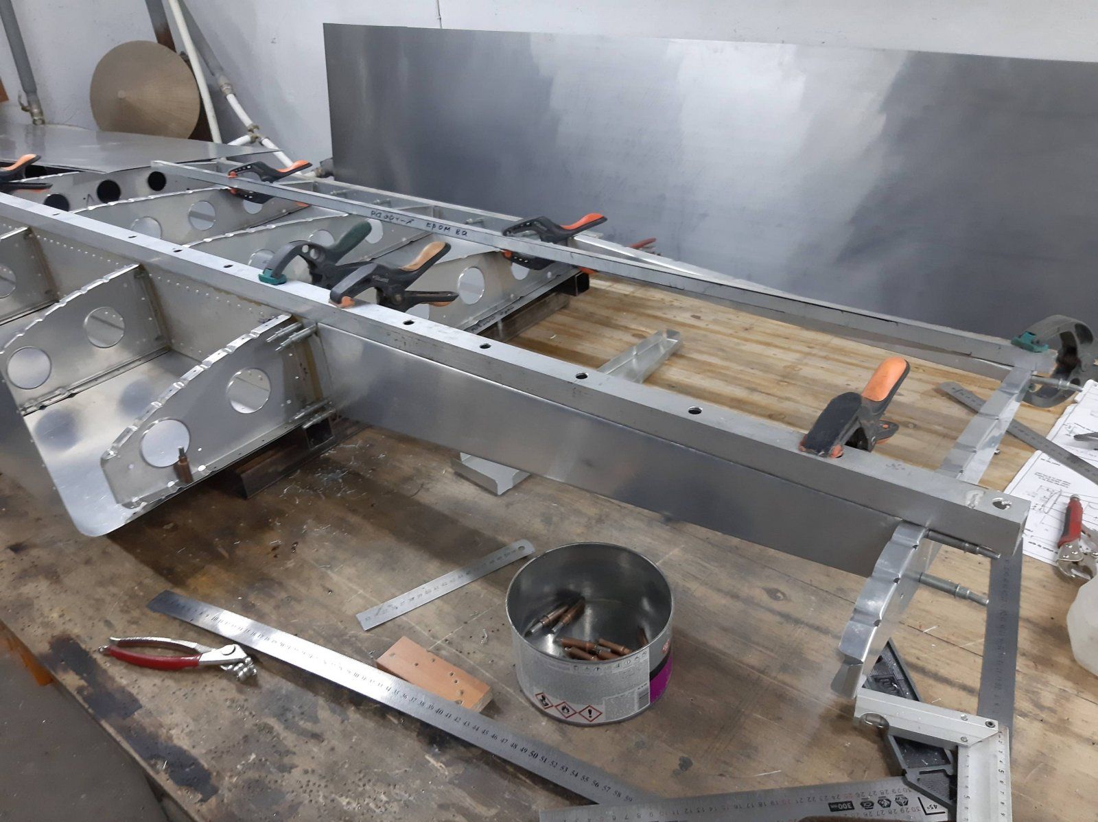

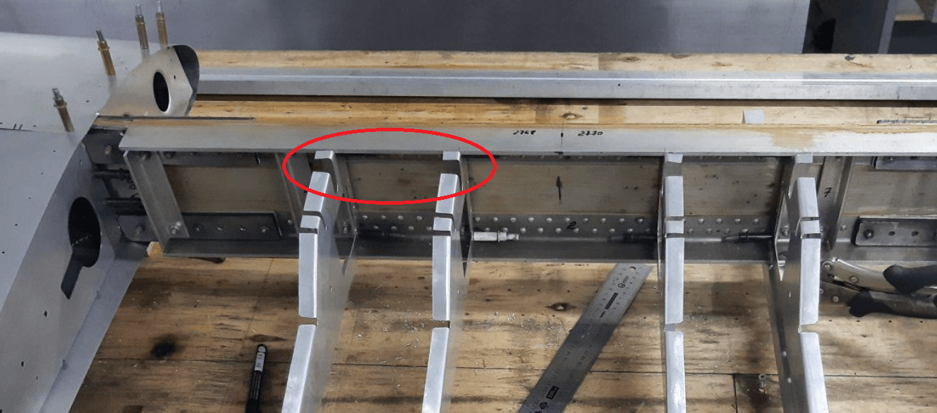

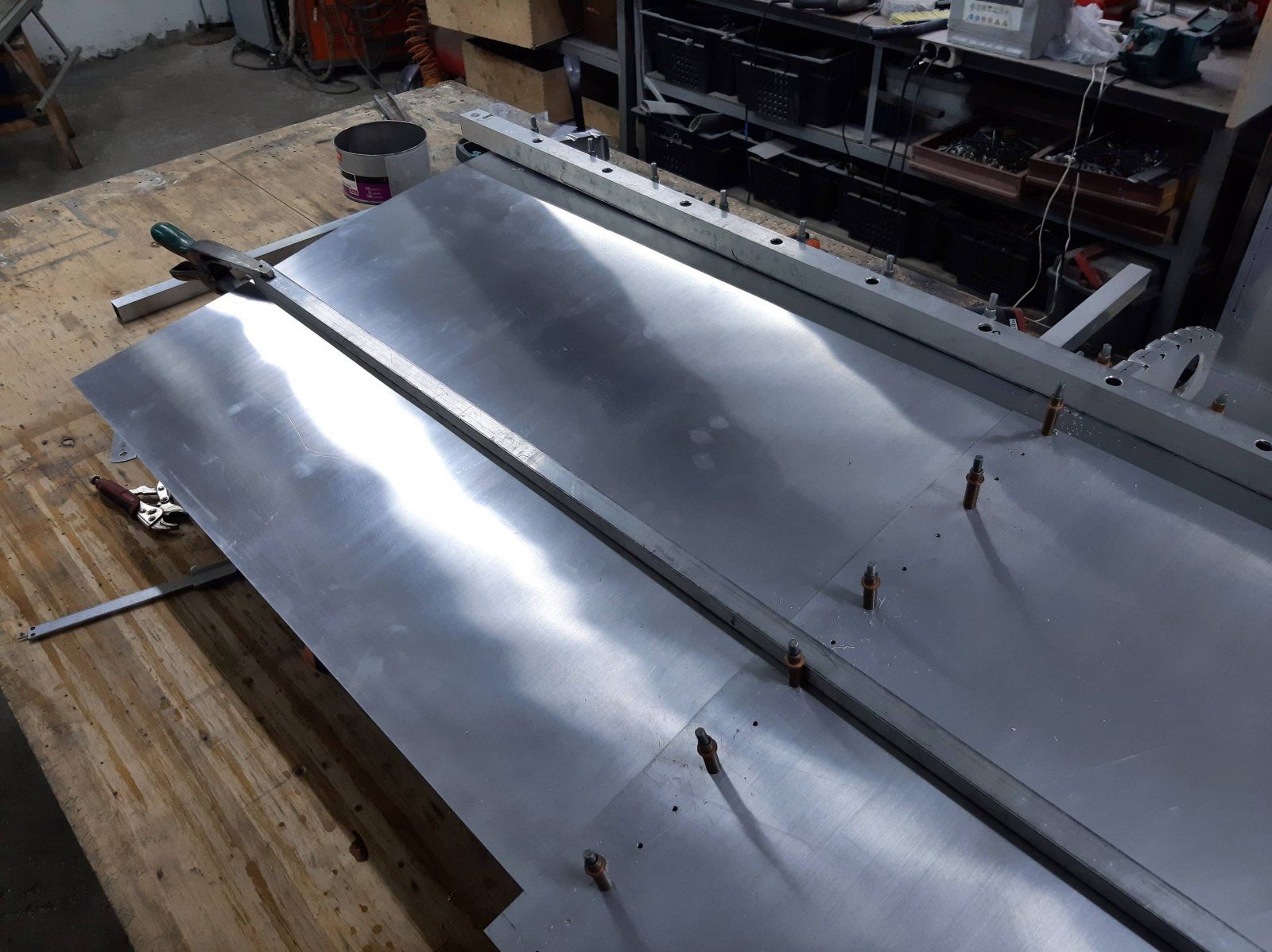

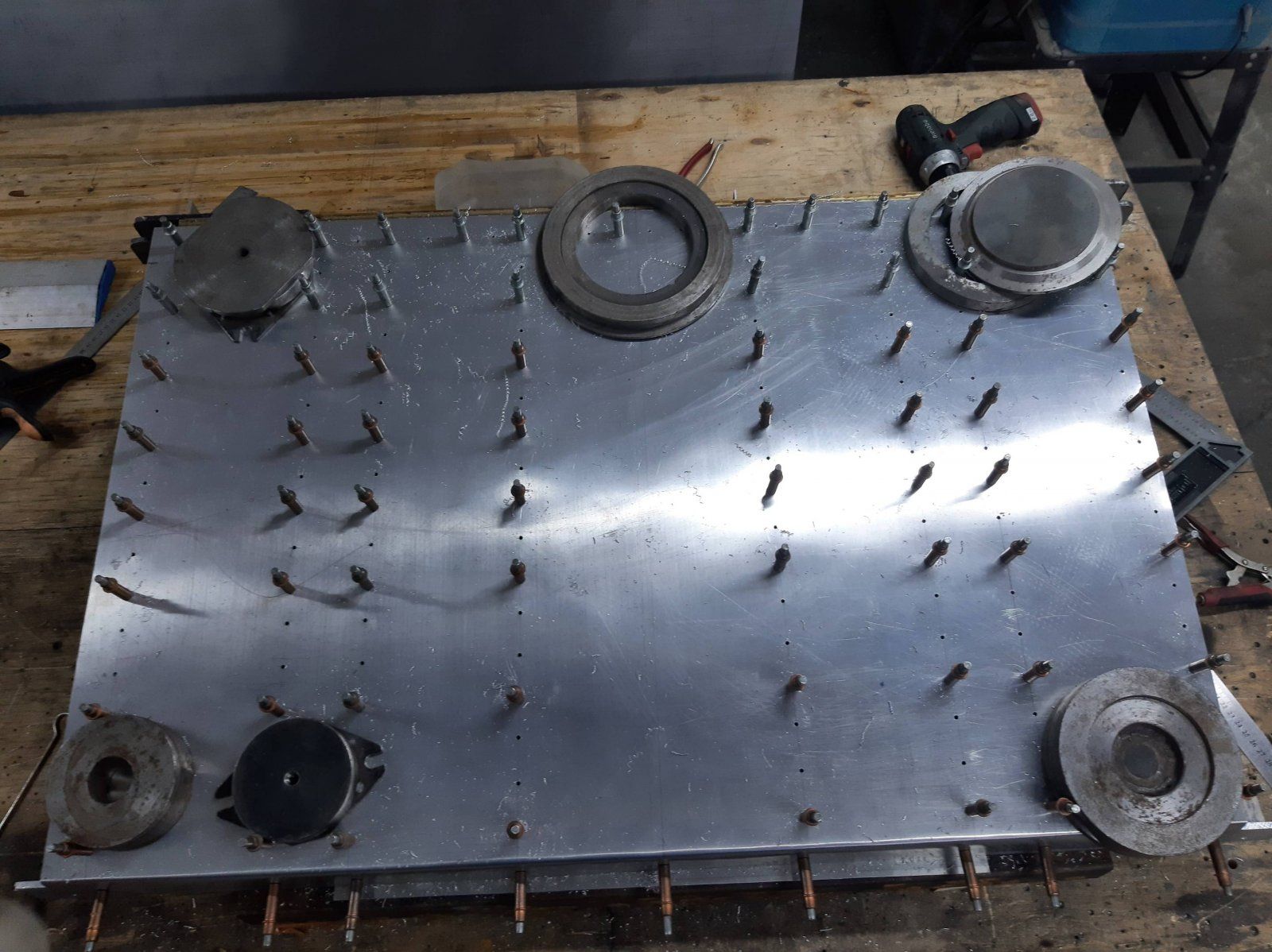

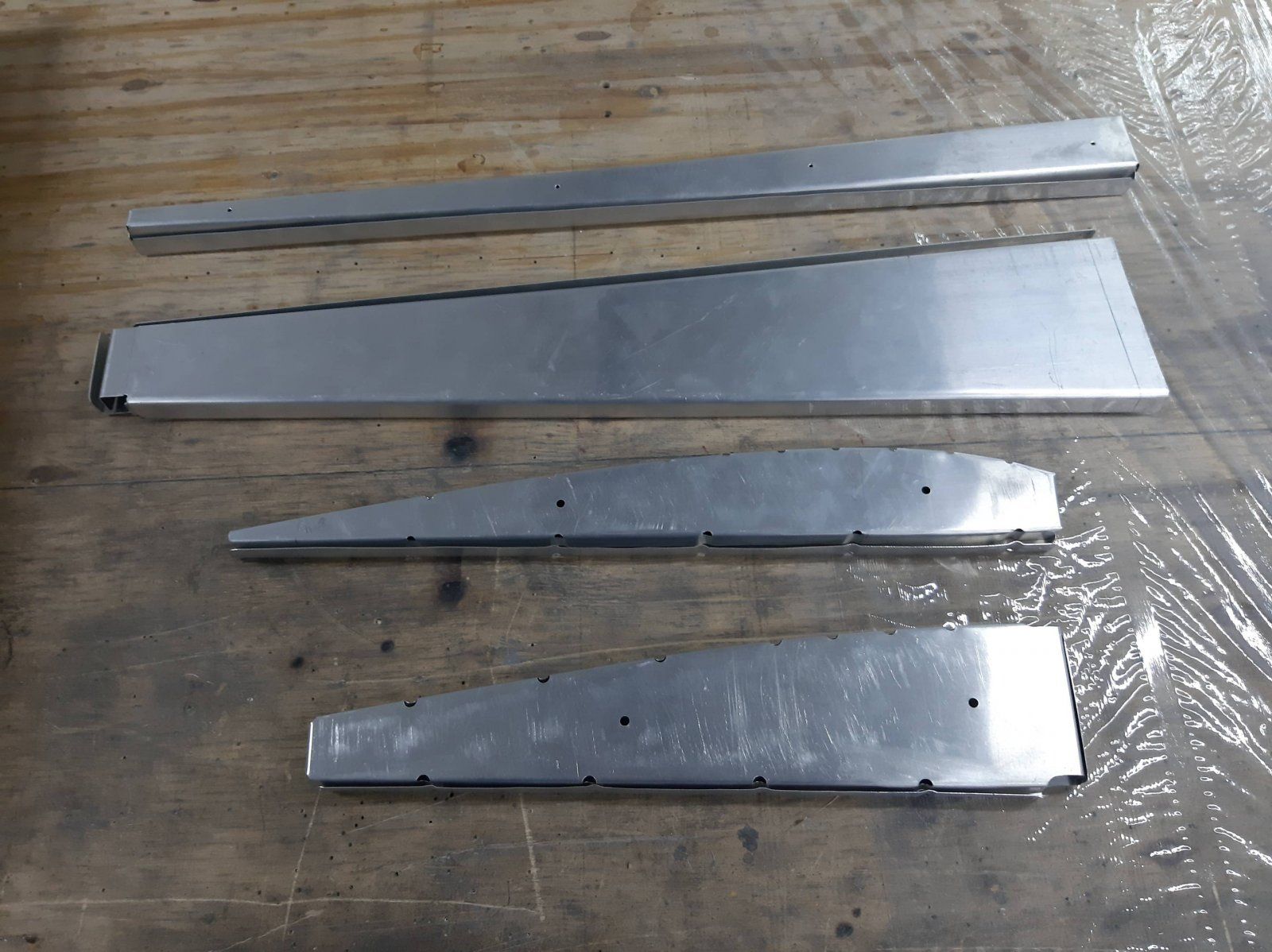

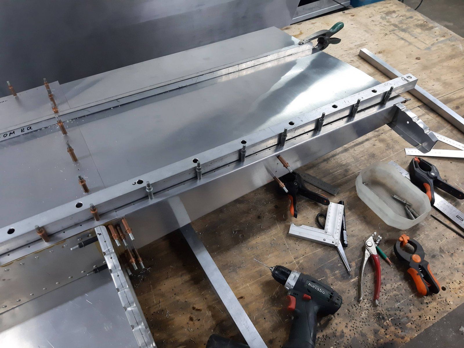

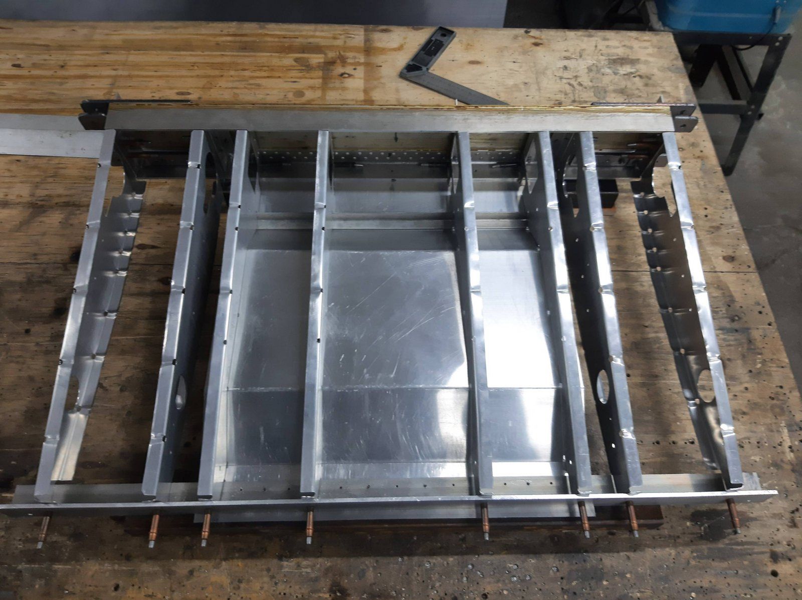

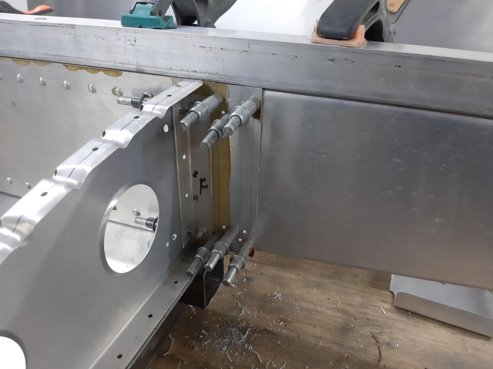

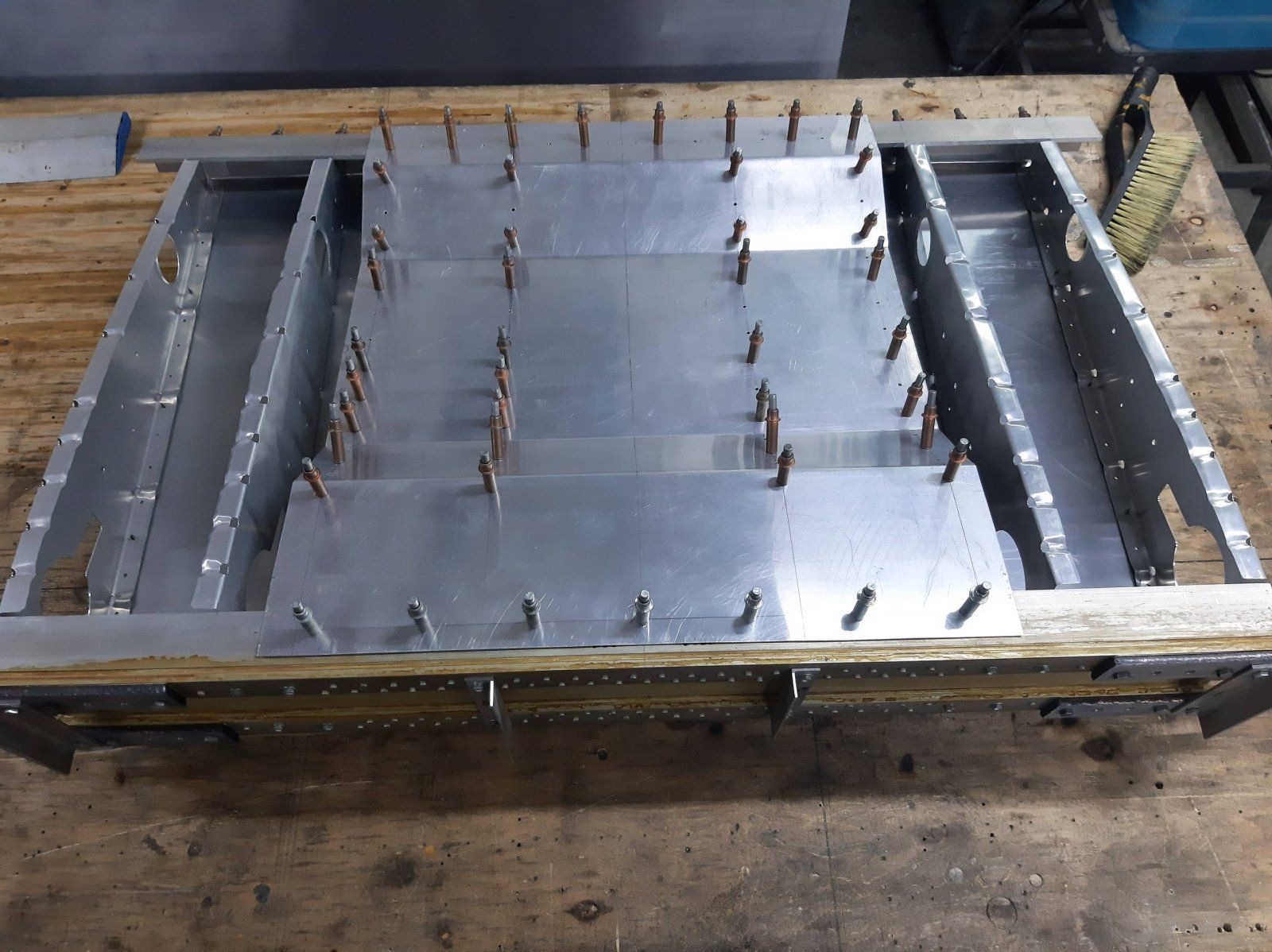

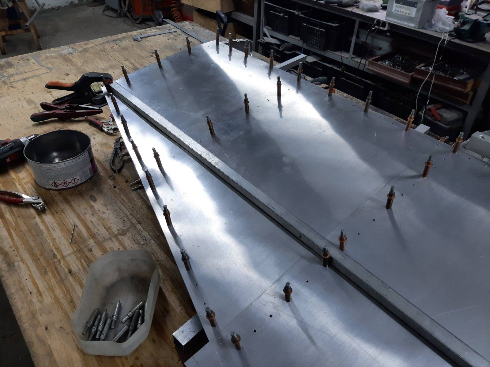

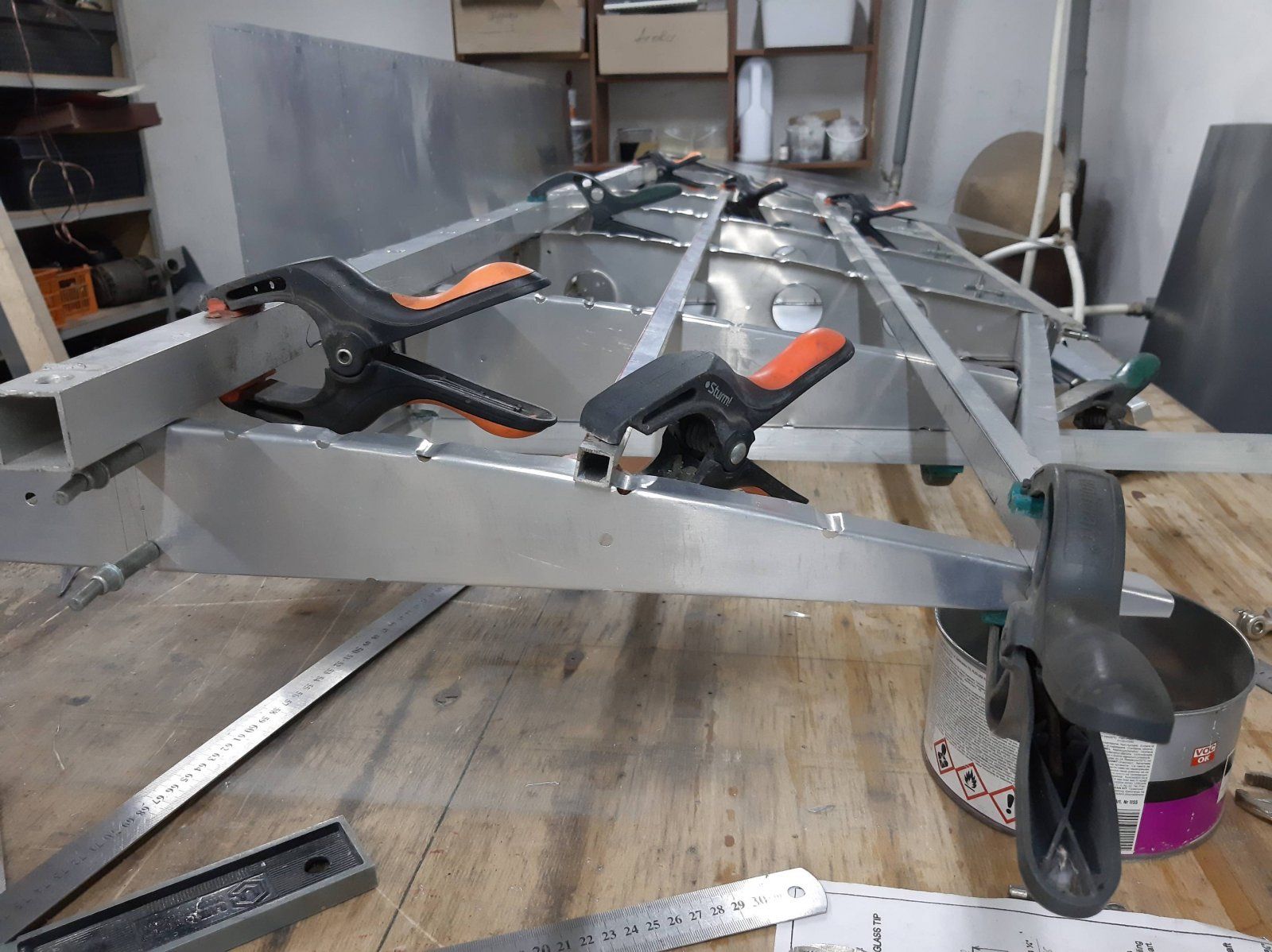

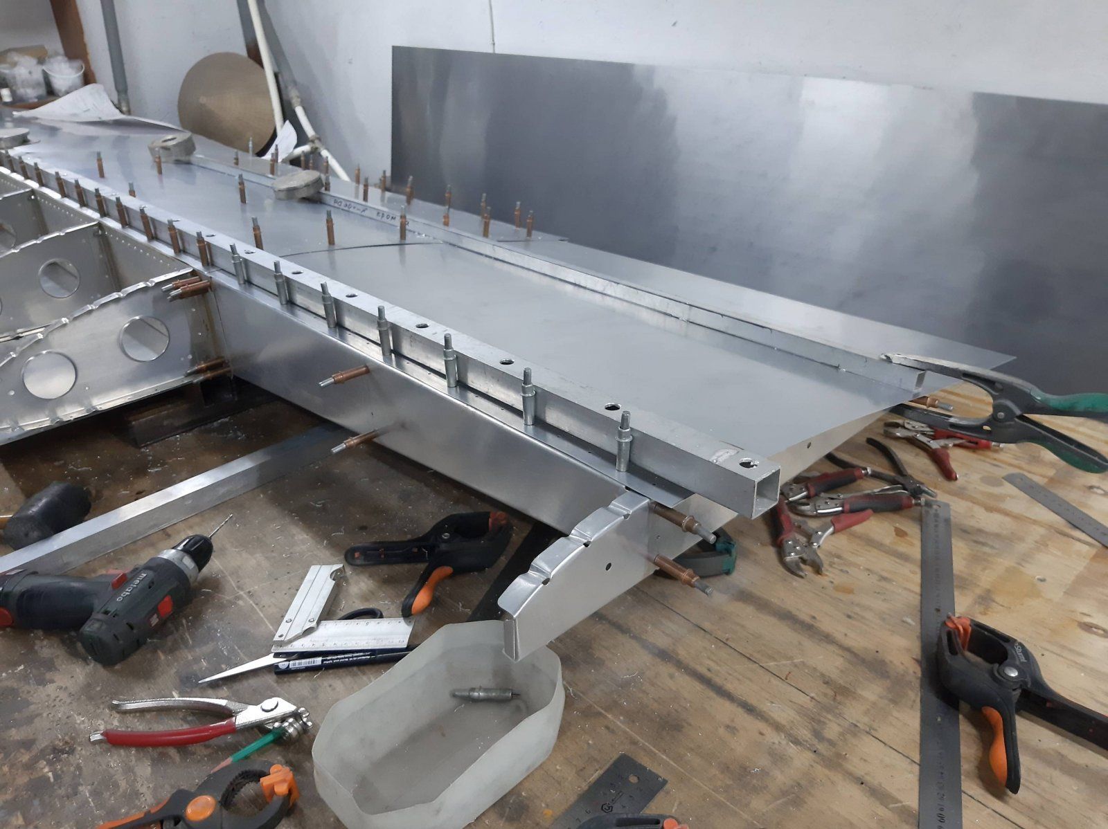

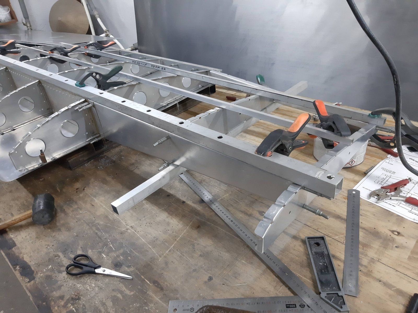

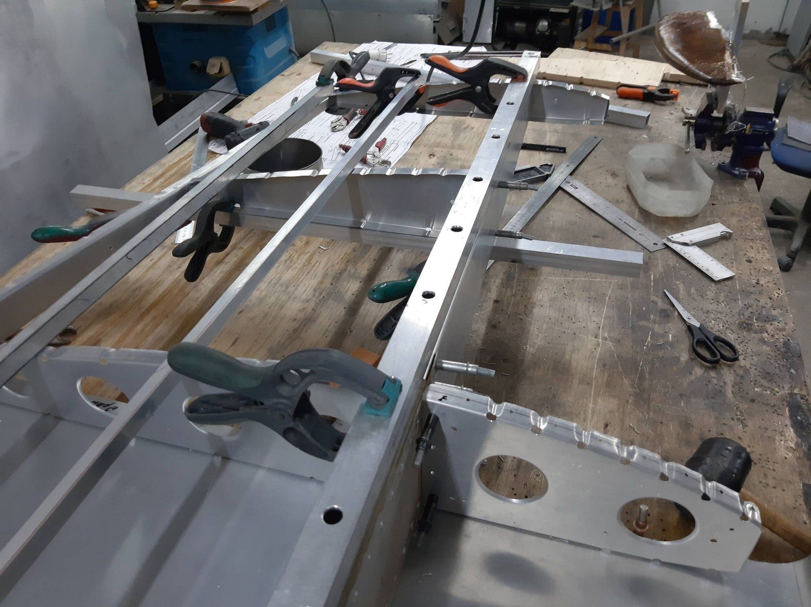

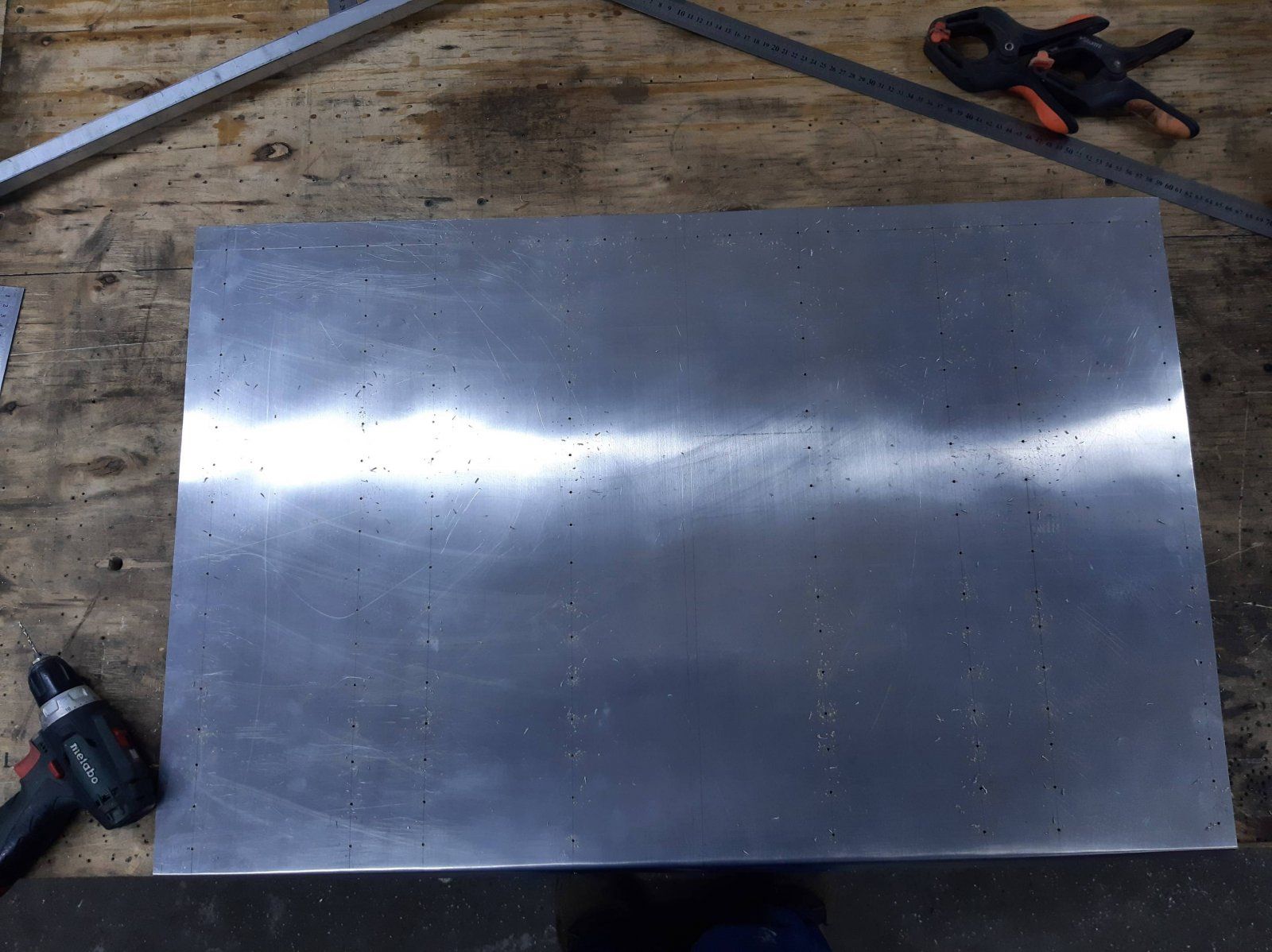

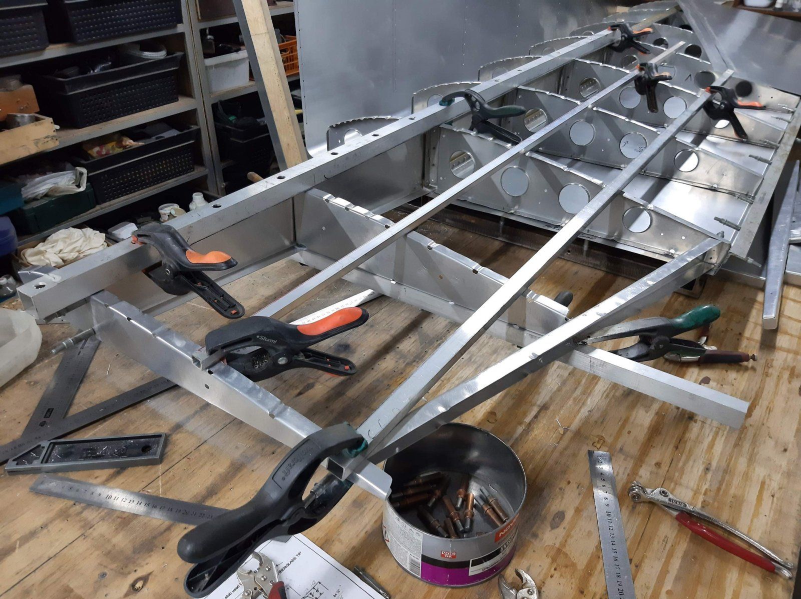

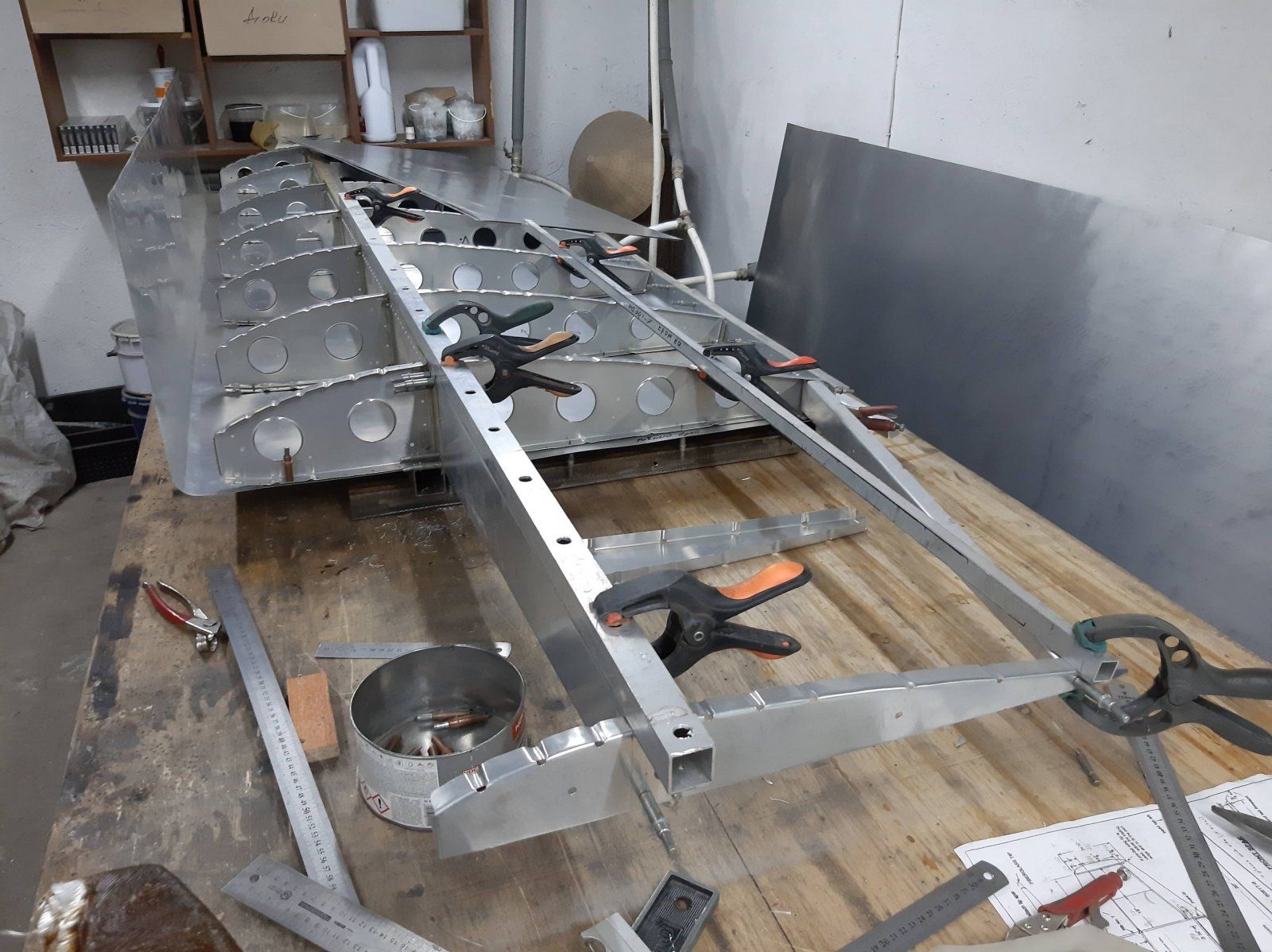

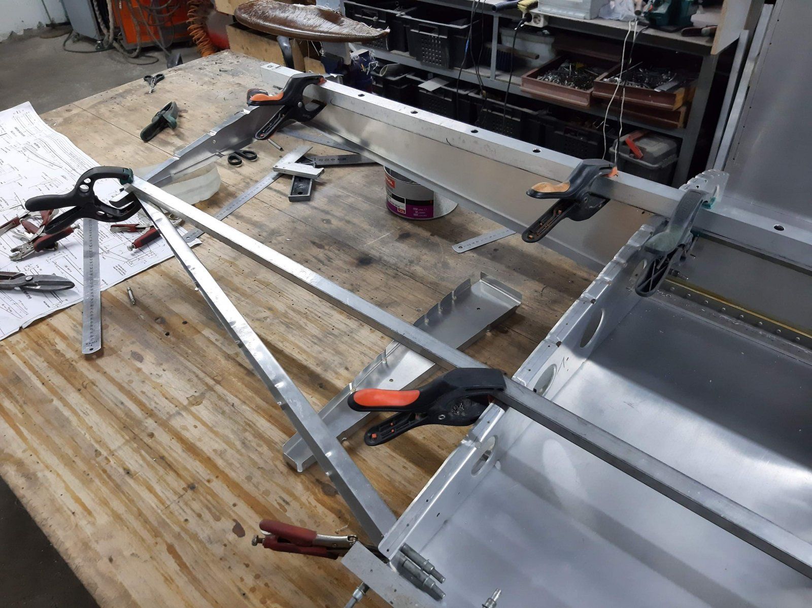

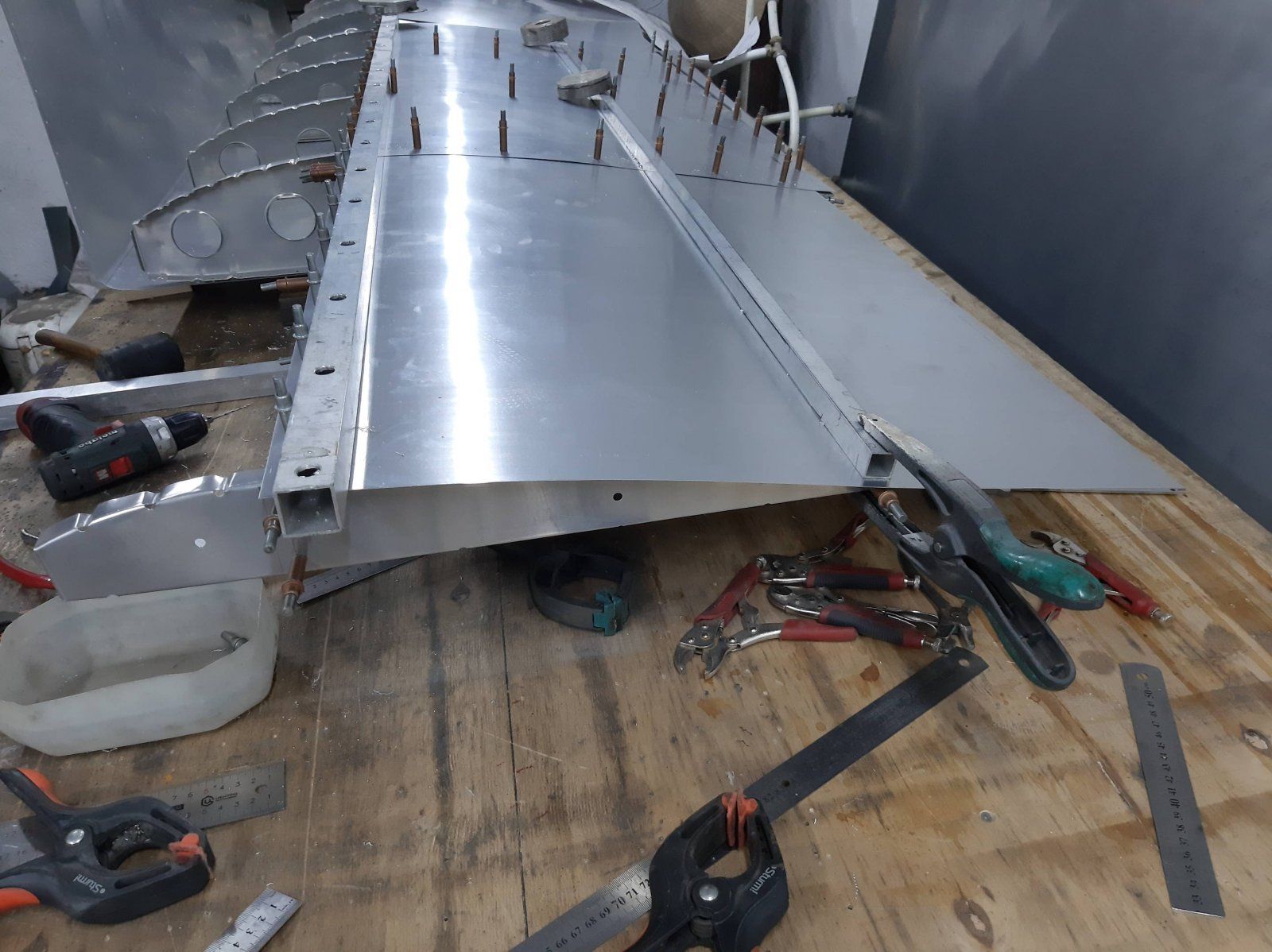

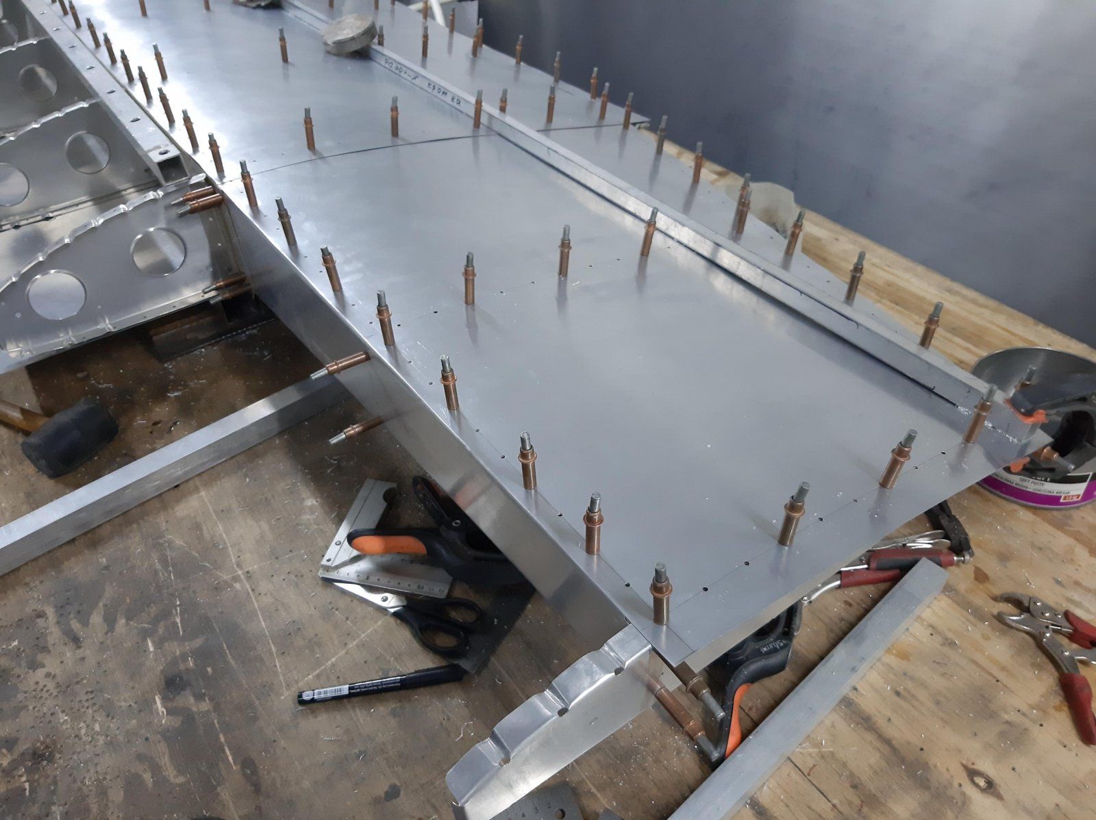

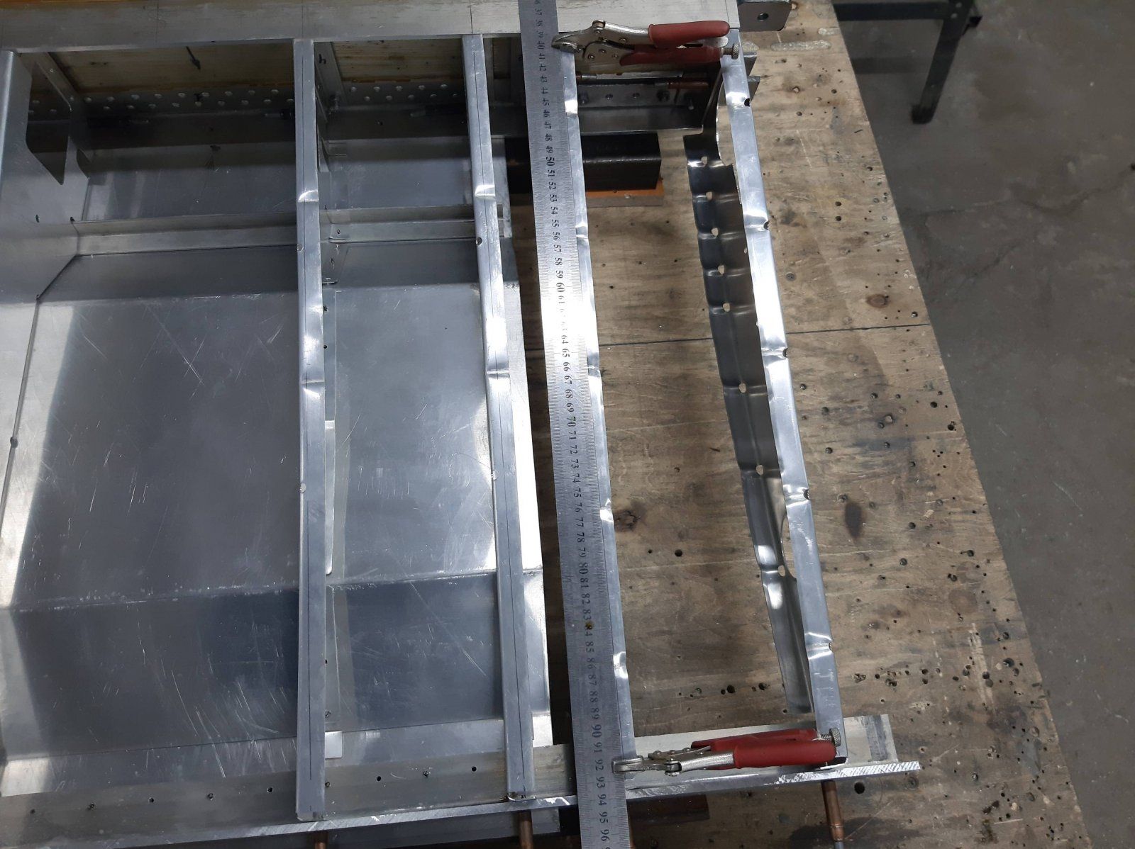

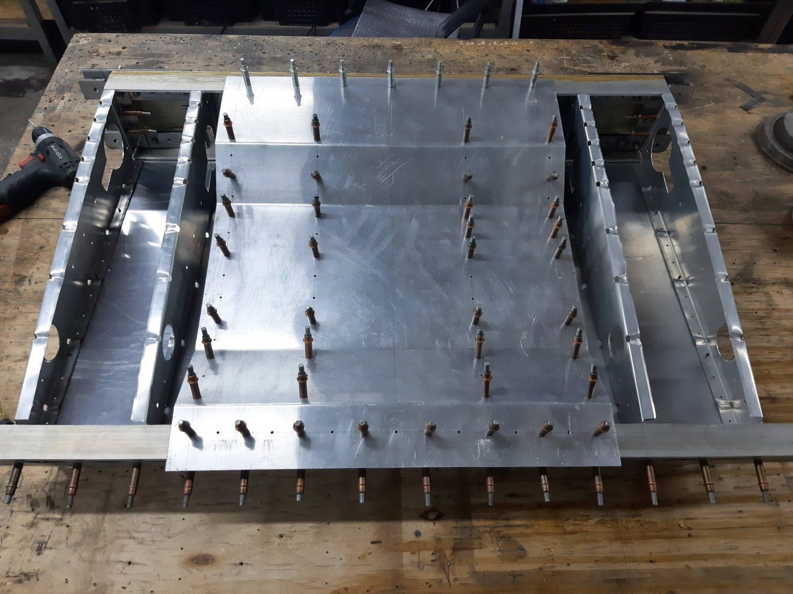

Когда центроплан собран можно теперь взяться и за законцовки крыла. Тетчер рекомендует собирать крыло полностью, а затем делать центроплан. Увы у меня не такая большая мастерская как у него, а крыло с законцовками на метр шестьдесят длиннее. Изготовил детали законцовок

Приветствую Сергей! может где пропустил в форуме, грунт используете АК-070?
Андрей из Томска
Влезу с извинениями. В начале ветки был грунт Боди 960, дорогущий зараза, у нас 2200руб. за банку. Думаю что надо искать что то по бюджетней...

Весело двигается строительство(y)
Быстро.. красава.
Ну меня этим уже не проведёшь.. это сейчас этап такой "быстро и весело" скоро мелочевка пойдёт "долго и грустно", даже и показать нечего будет...
Использую, как уже сказали выше ребята, бодик 960, литр грунт плюс литр активатор, расход минимальный, ложится очень хорошо и тонким слоем, хоть краскопультом хоть кистью. Думаю банки на весь самолет хватит. Мелочь под клёпку удобнее кистью, по площадям конечно же краскопульт. Вонючий и вредный зараза, так что аккуратнее.
