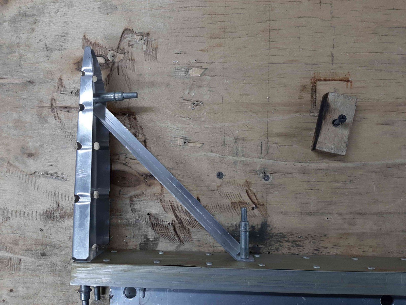

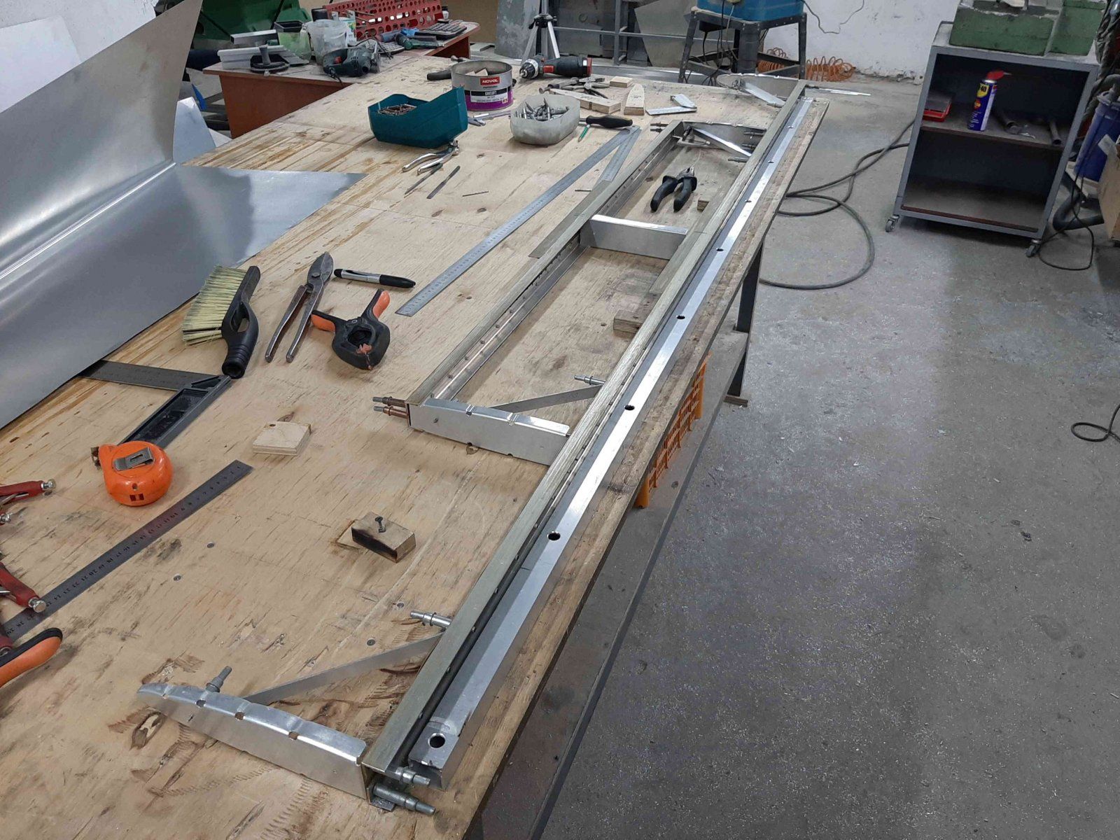

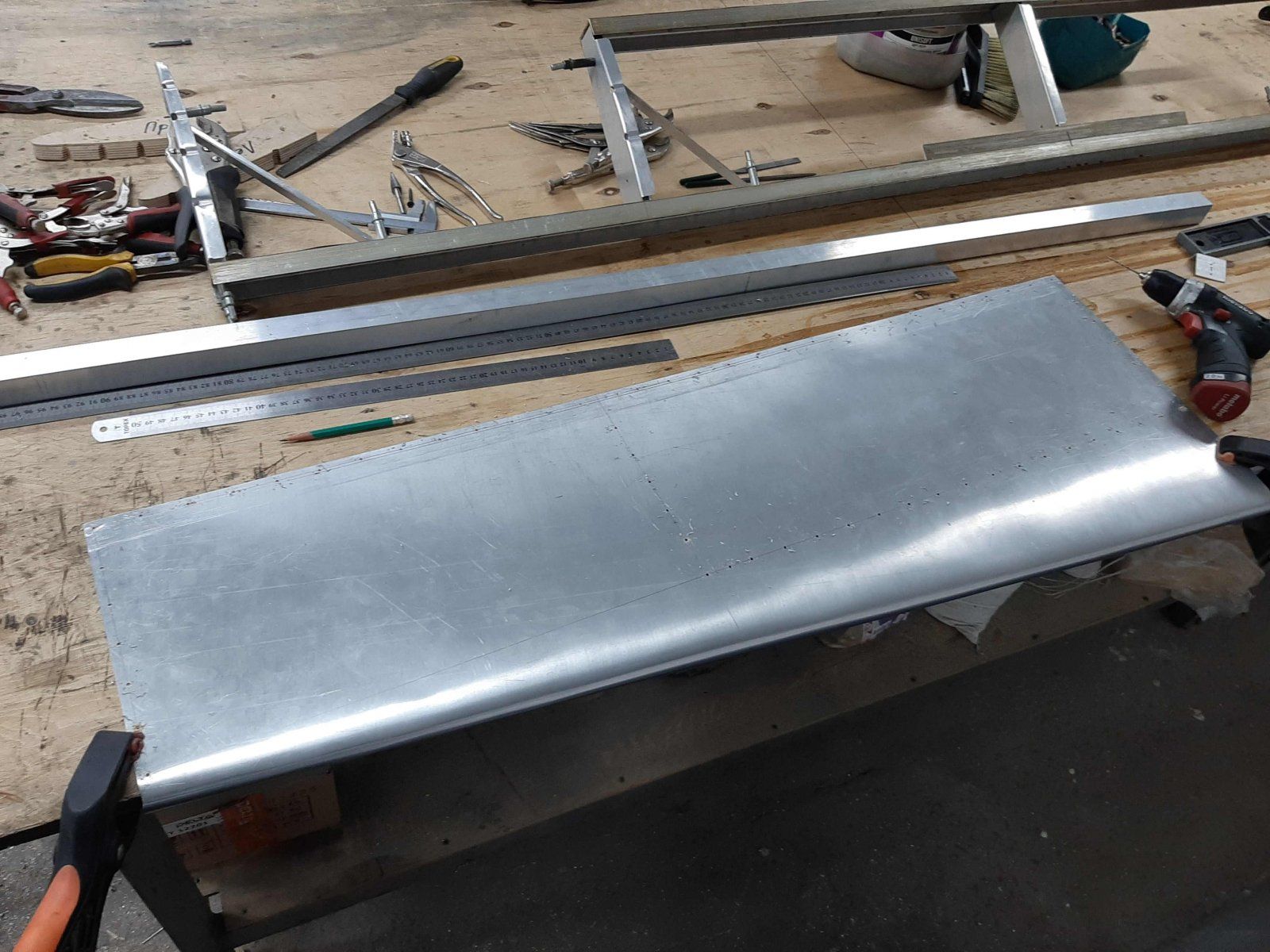

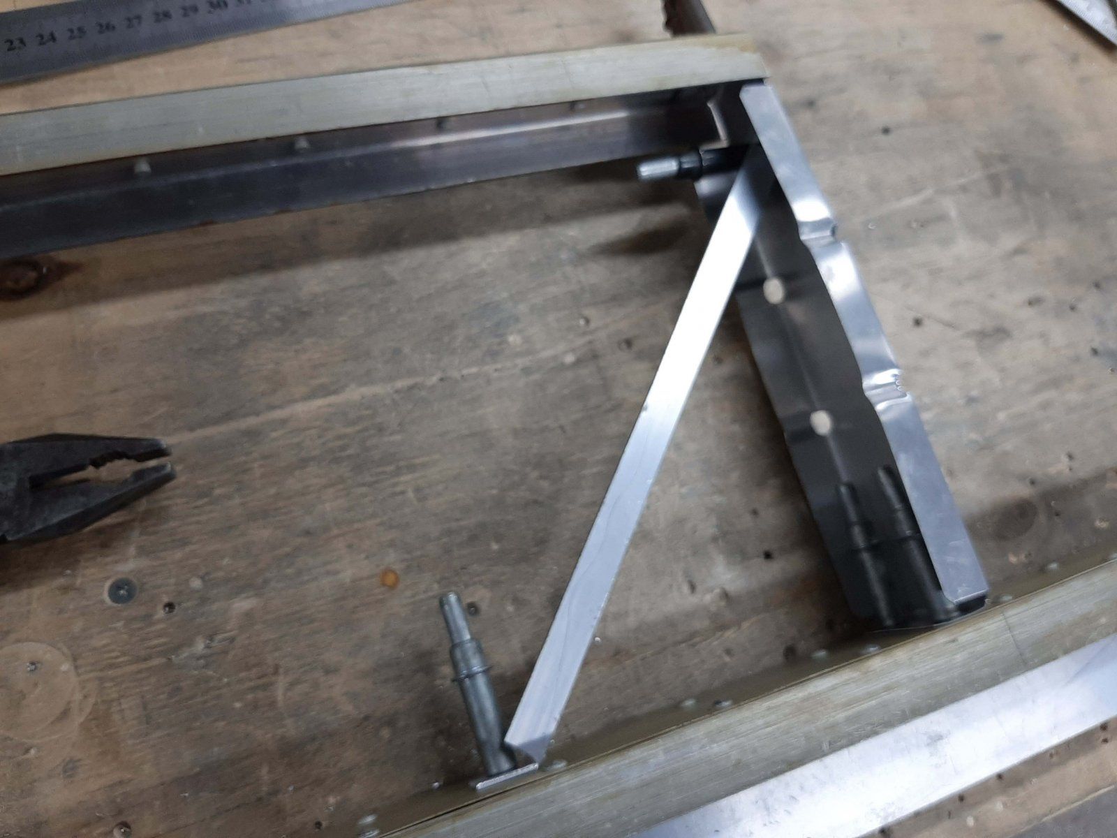

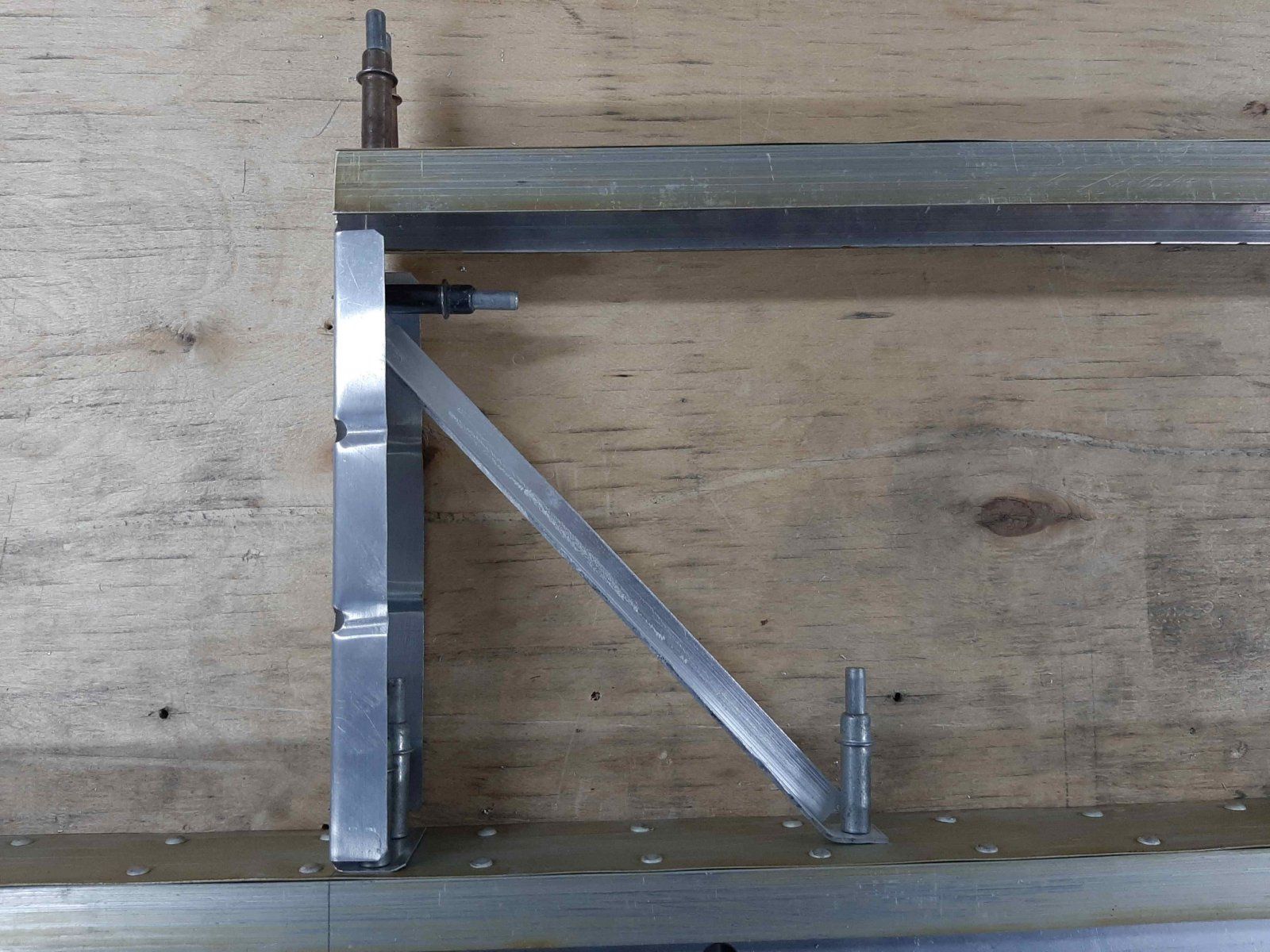

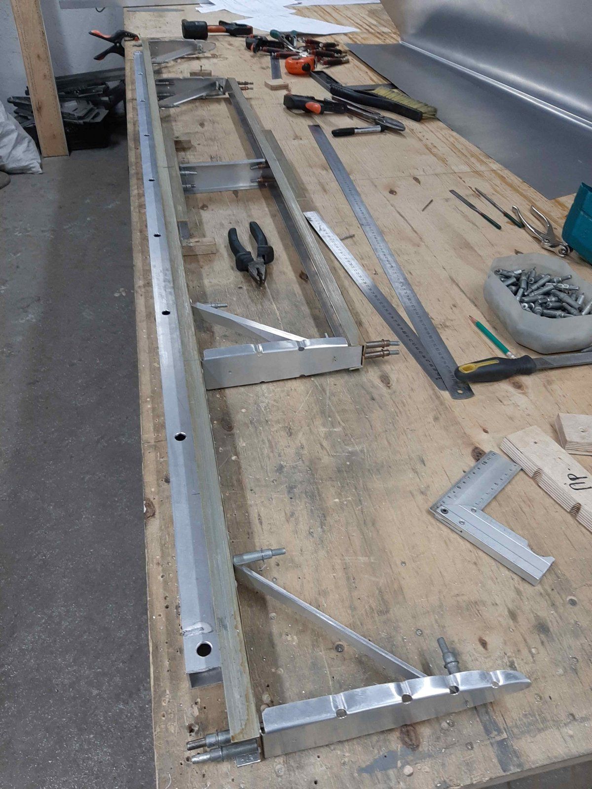

Уголки держащие нервюры технологические, служат лишь для правильного позиционирования, потом будут убраны

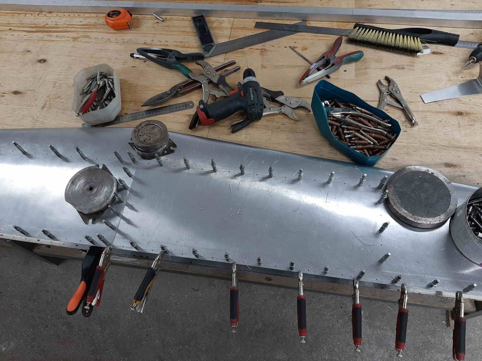

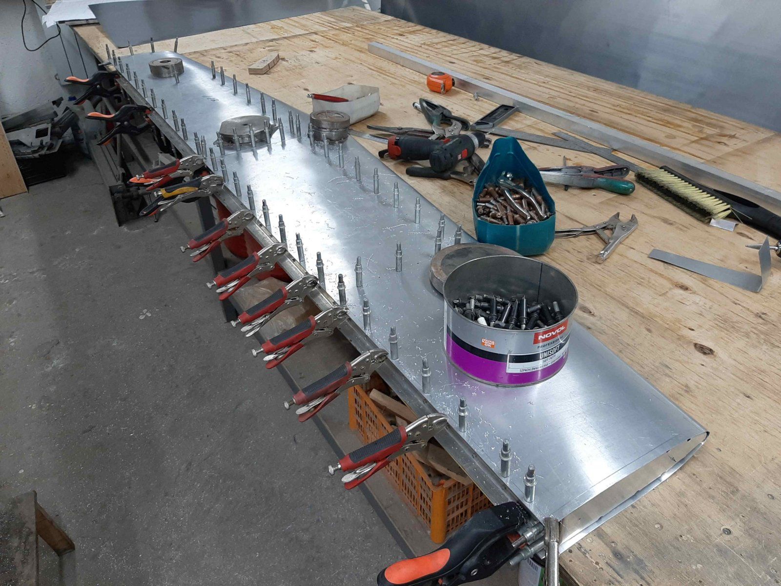

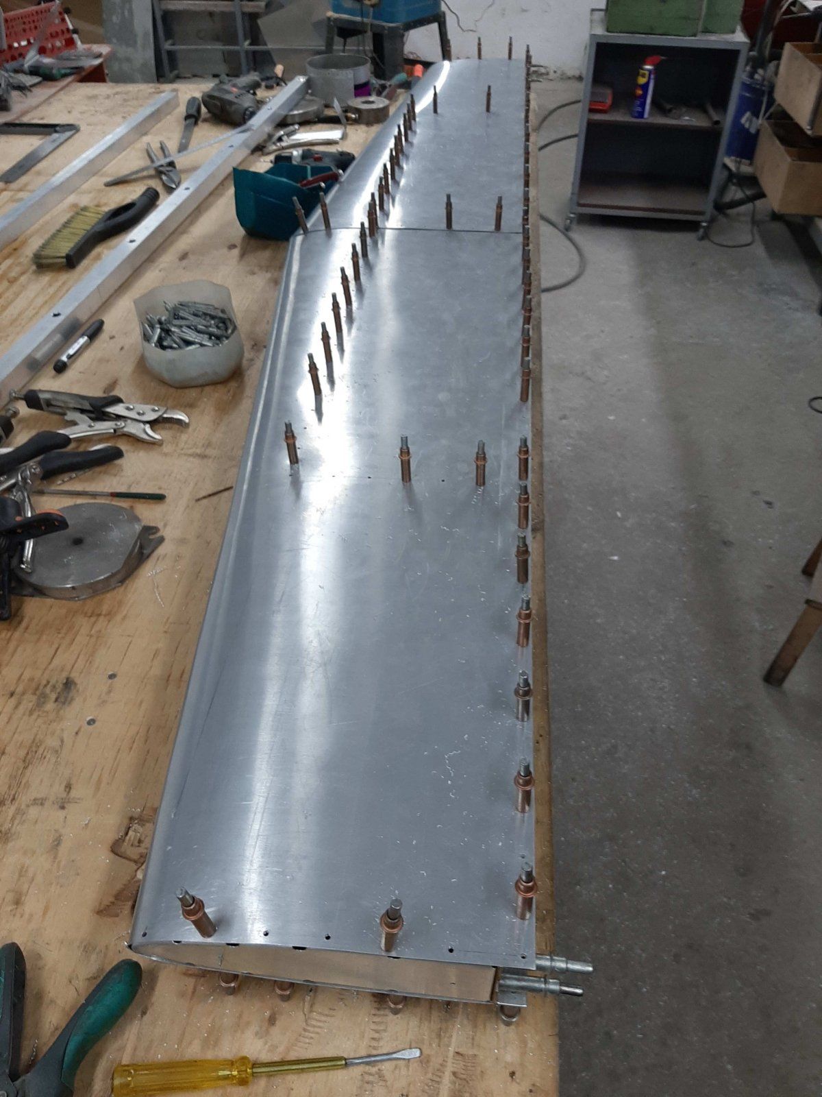

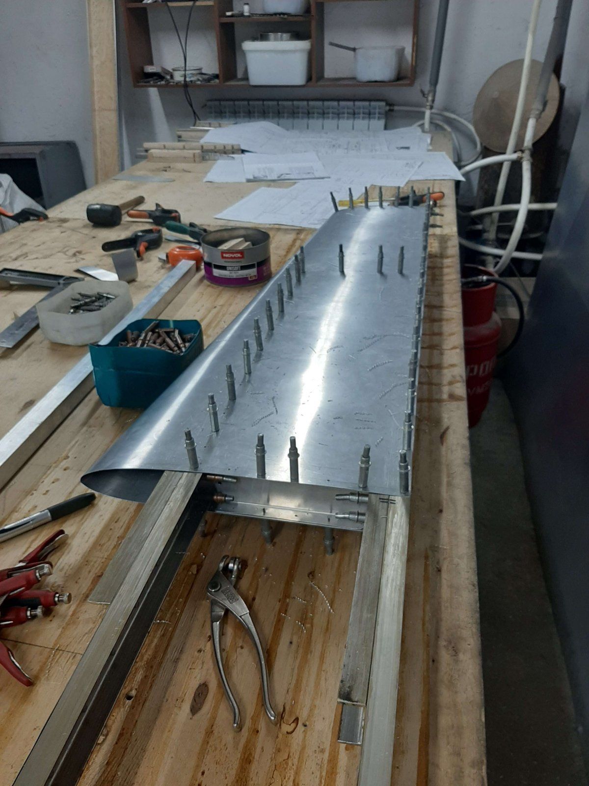

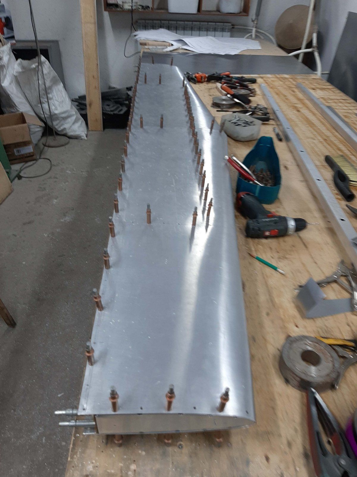

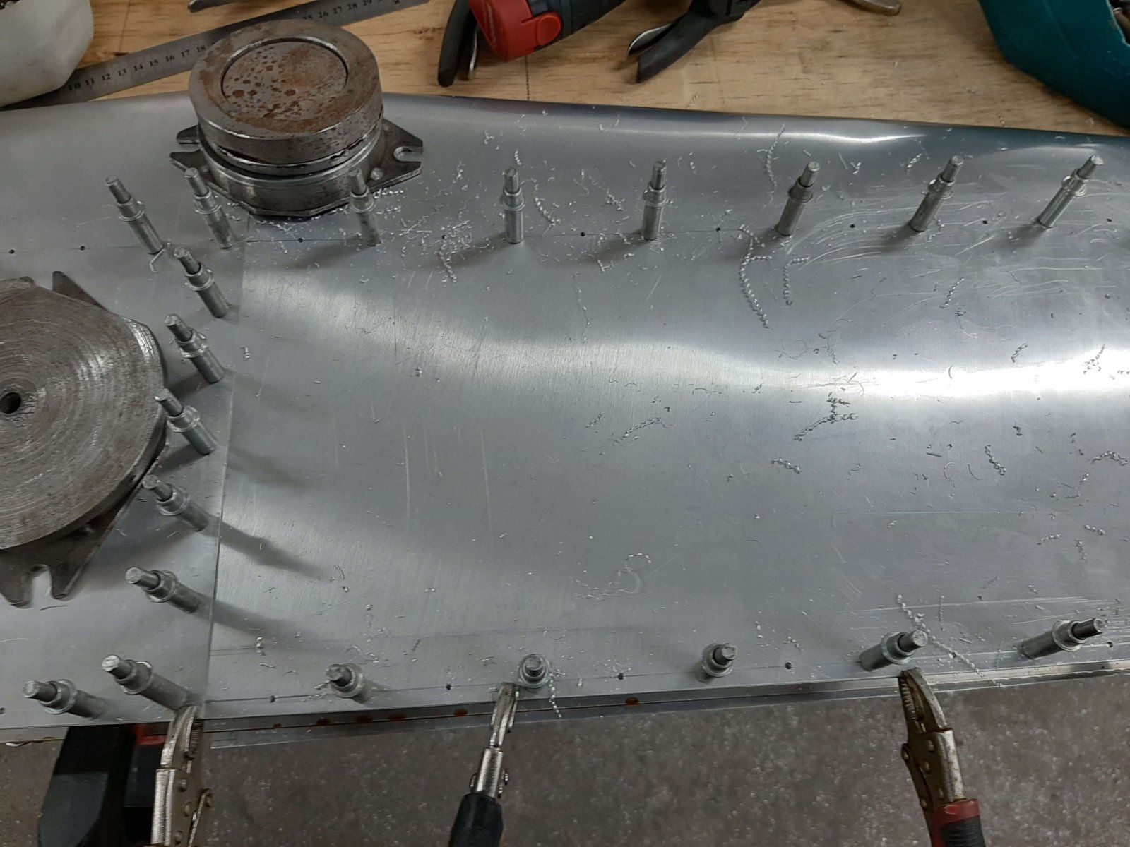

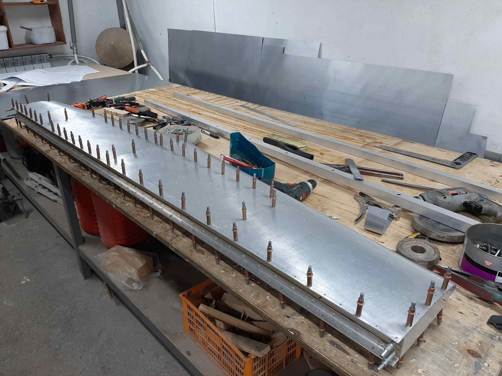

После этого размечаем и сверлим отверстия в обшивке. Сверлю всегда вначале сверлом на 2.4 после сборки на клеко и проверки, рассверливаю на 3.2

Сергей все здорово, но на мой взгляд:
уголки на поясах лонжерона с очень большим запасом прочности(наверное 20х20, я бы поставил 10х10. У тебя обшивка ведь тоже в работе.
заклепки на стенке лонжерона и поясах расположены с большим шагом, 25мм было бы в самый раз.
ты клепаешь из руского Д-16. нужно его как минимум грунтовать как нервюры,так и обшивку изнутри.
я смотрю ты особенно не беспокоишься о весе ?
Не прими за учение ,просто мое мнение.
