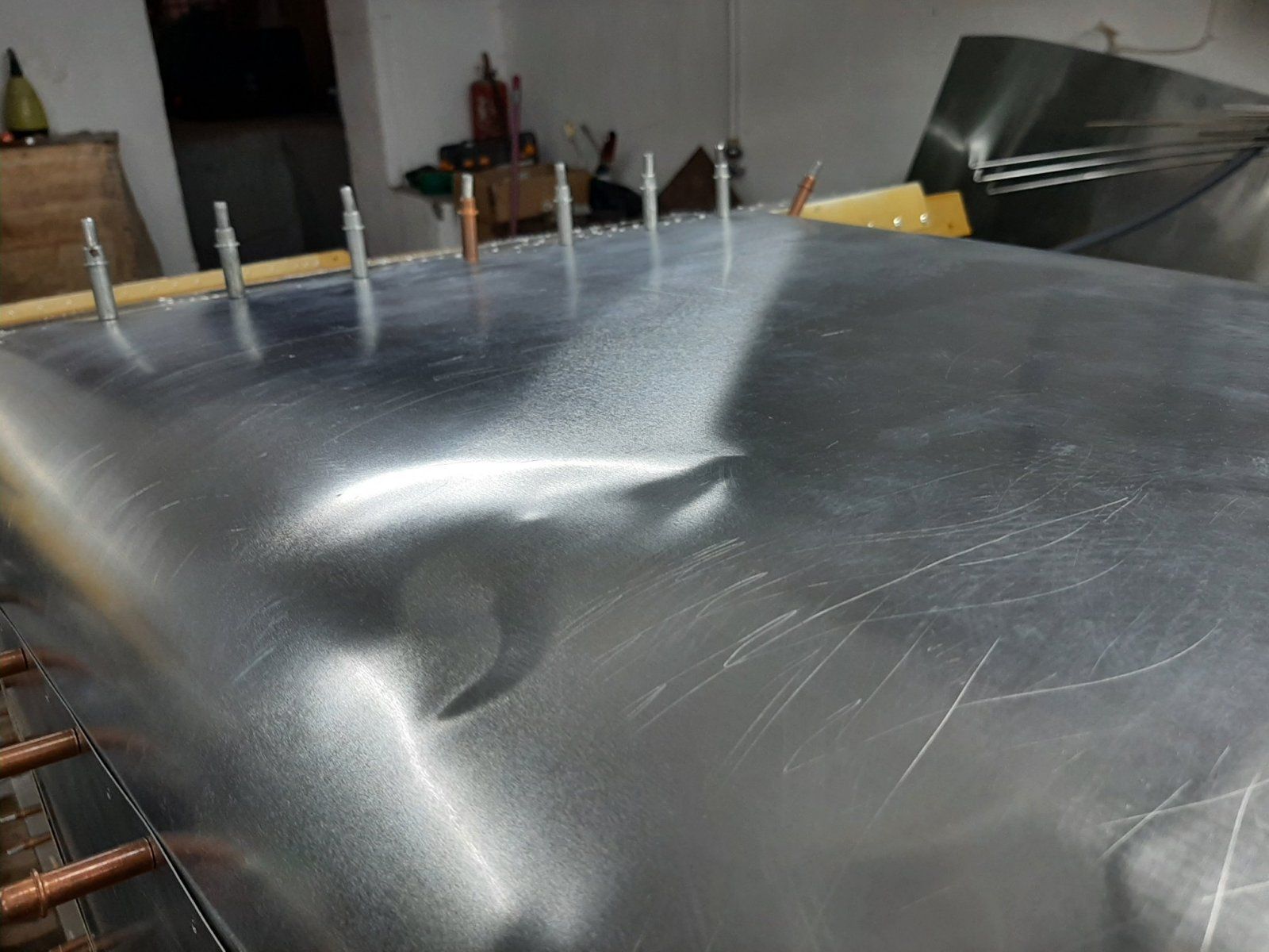

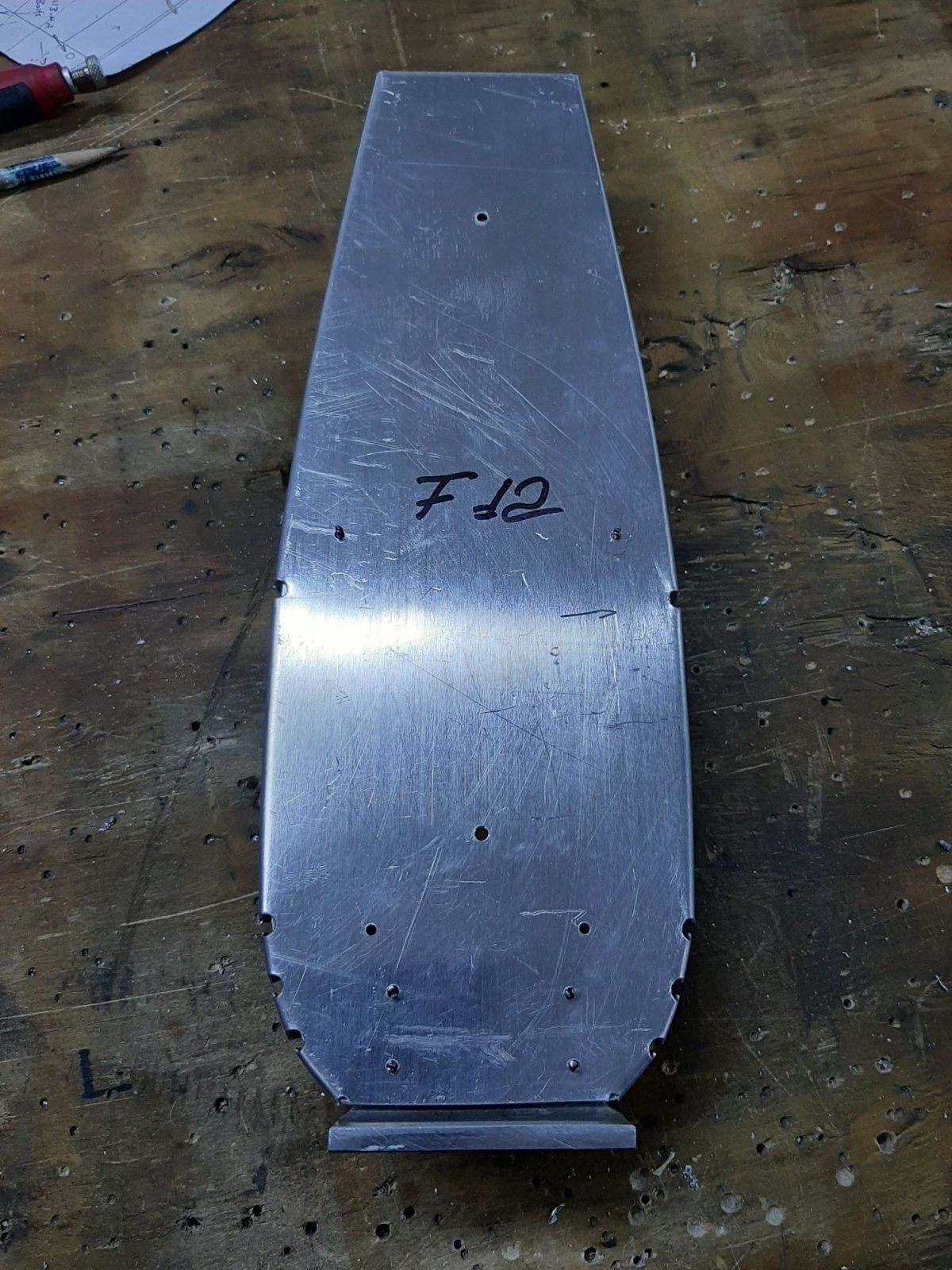

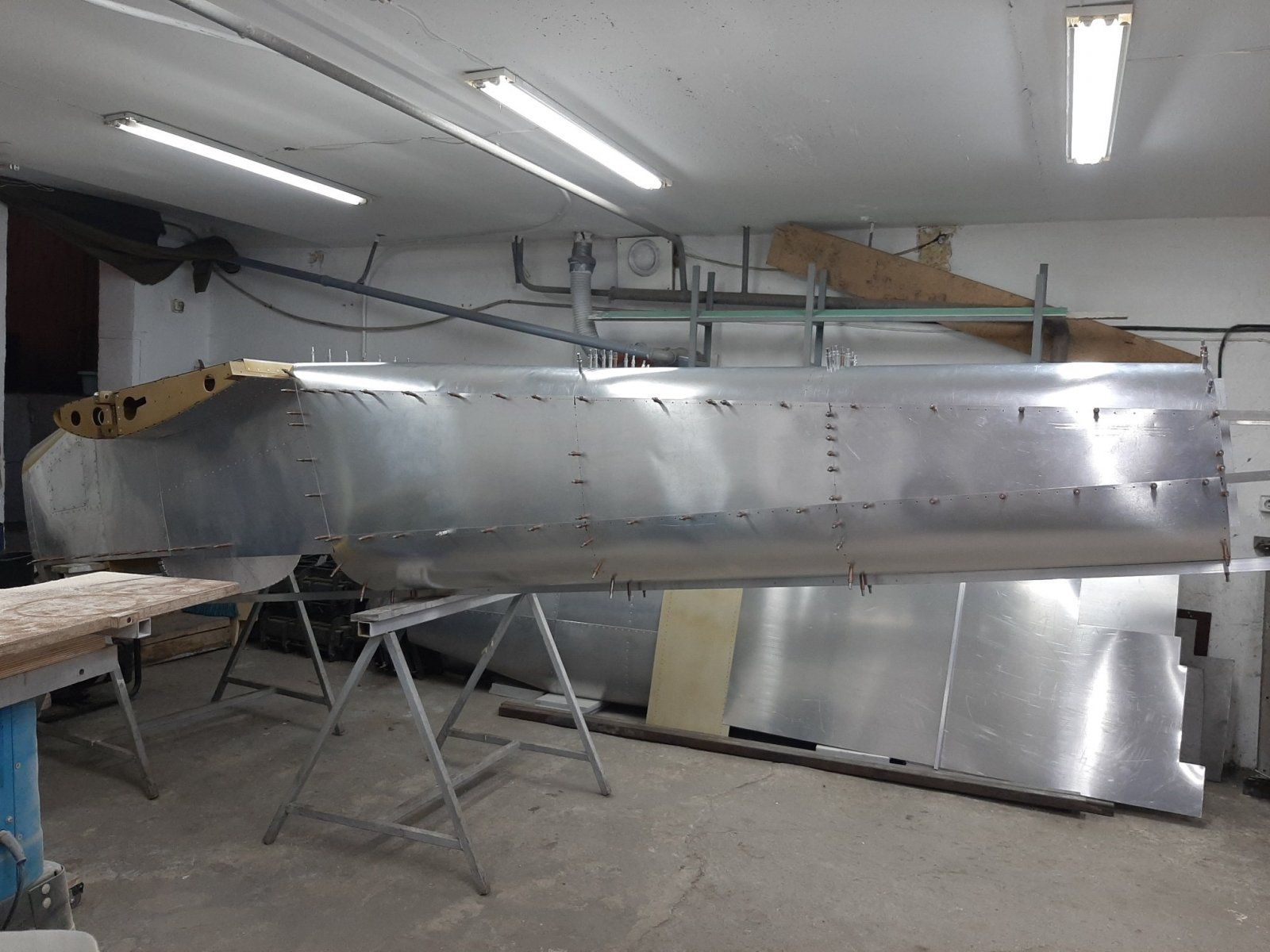

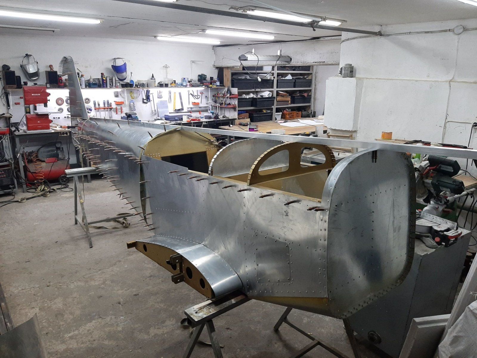

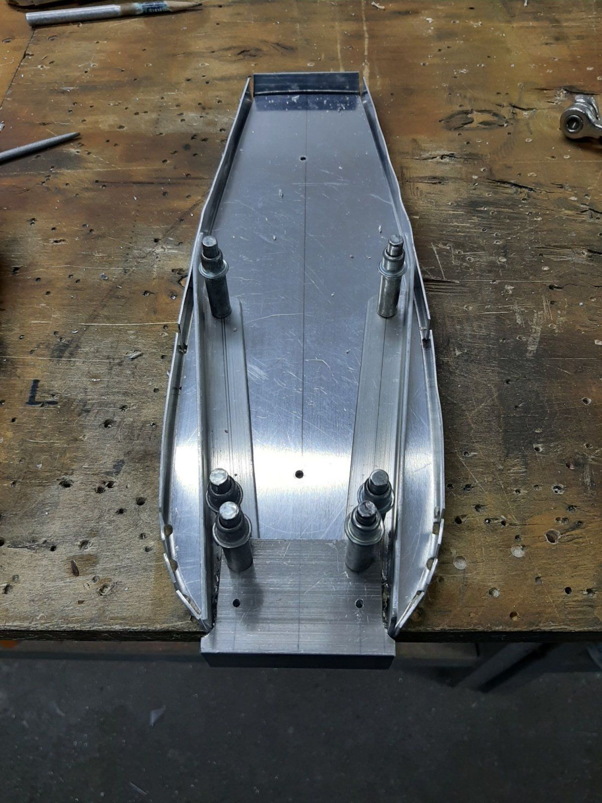

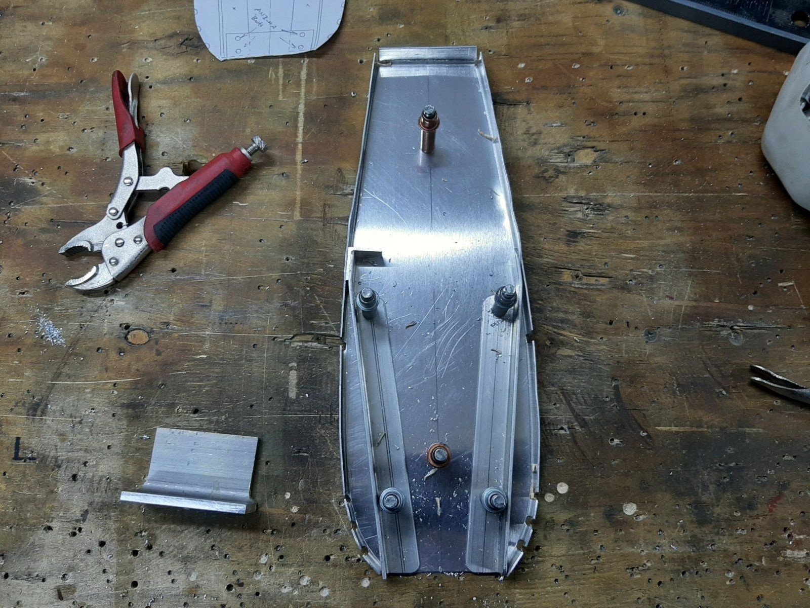

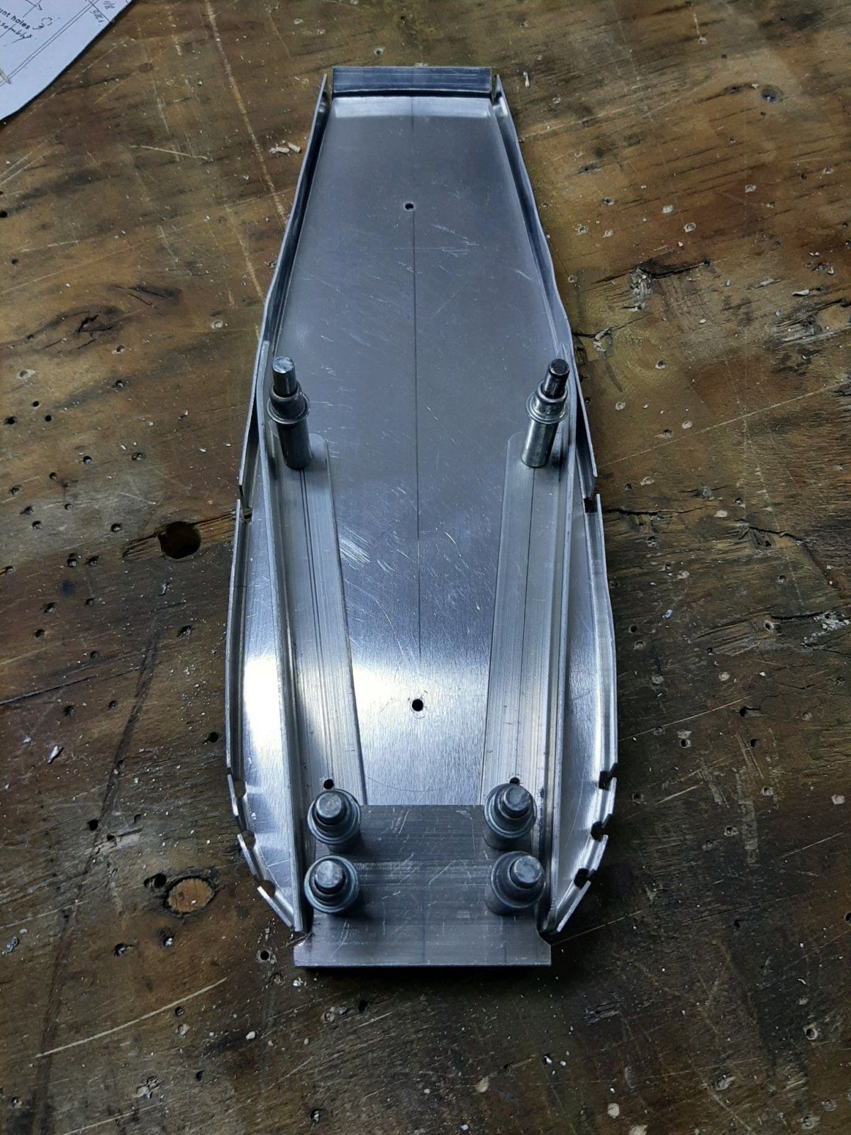

Весна пришла, а вместе с ней и хлопоты.. спустя неделю только удалось поработать. Сегодня изрезал последний дюраль на обшивку низа фюзеляжа. Этот кусок обшивки ожидаемо оказался самым не простым, хорошо хоть уголки додумался поставить вместо загиба 🙏 изрядно помучившись сделал таки.

Но одно не аккуратное движение и... работа испорчена 🤦‍♂️ завтра поеду к Виталичу в гости, у него лист дюраля есть, обещал дать. Этот лист как шаблон использую, должно получиться быстрее.
мир
Заблокирован
Коломна
Да всё можно и исправить, поставьте пару стрингеров сильно вес не прибавится, а жесткость однозначно.
Иванов
Мне нравится этот форум!
Менять лист !? Из-за этой замятости?
Ну, Вы, батенька, лентяй...
За час можно выстучать, выгладить и прогреть феном ( 300 градусов на индикаторе ). Практически не будет заметно.
Если не получится, тогда меняйте...
Или есть к тому ещё причина ...
Стрингеры, и в правду, не помешают со стороны днища. Там, похоже, не подкрепленный пролет большой (?)
А в гости все-равно не грех заехать...
Есть немного 😇
Мой опыт говорит о том, что если на листе появился залом - меняй лист. Все остальное пустая трата времени.
Нет, других причин нет.
Уже съездил, проведал, листик Саша как и обещал подарил, спасибо ему большое за это 🙏 вот сейчас переделываю 🙂

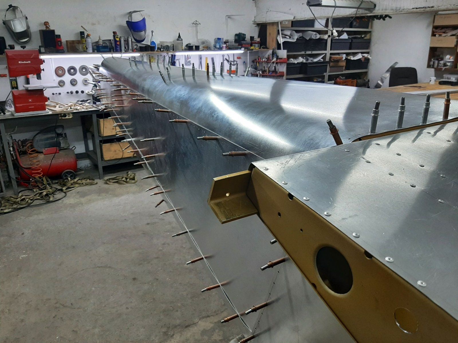

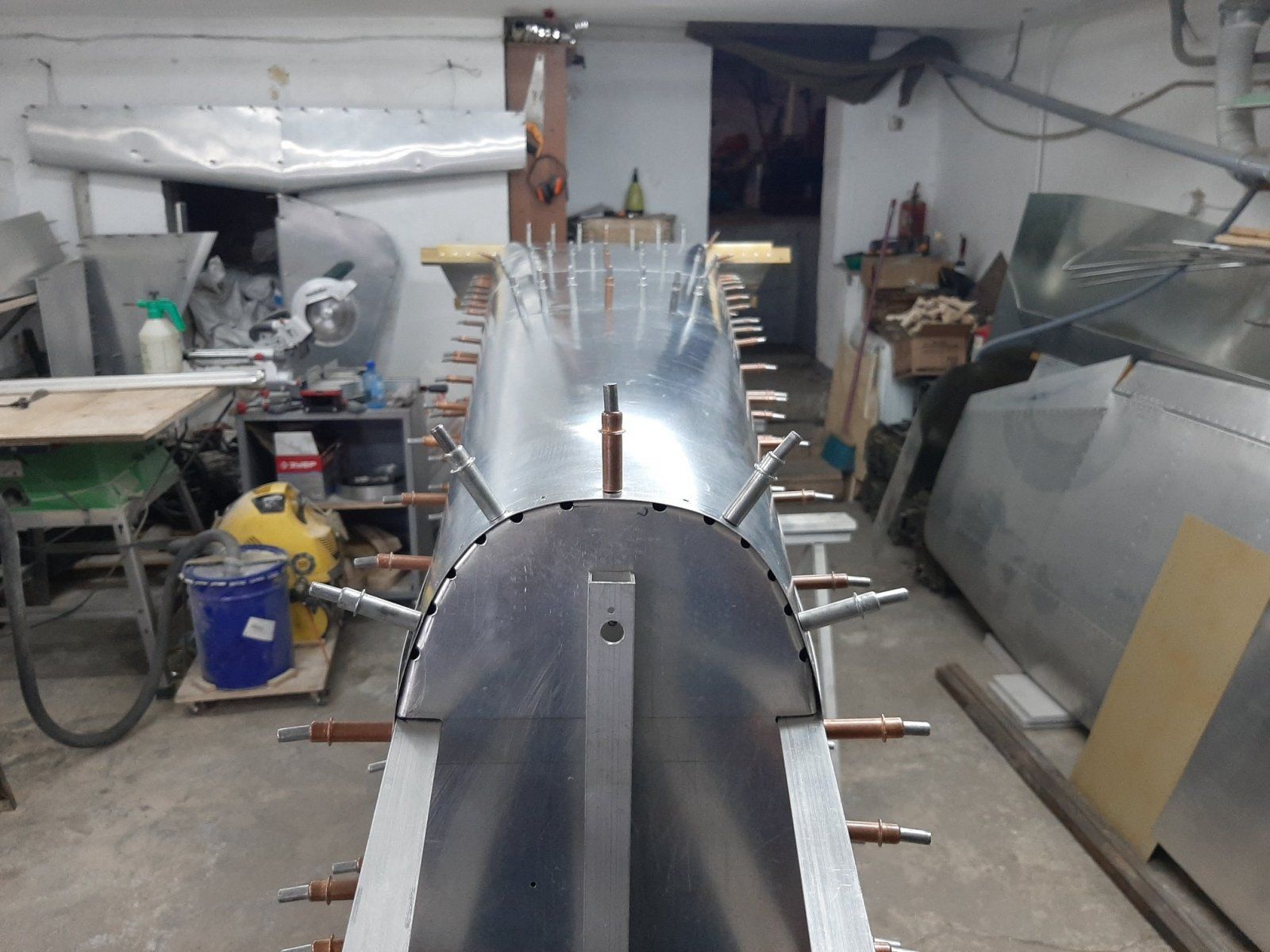

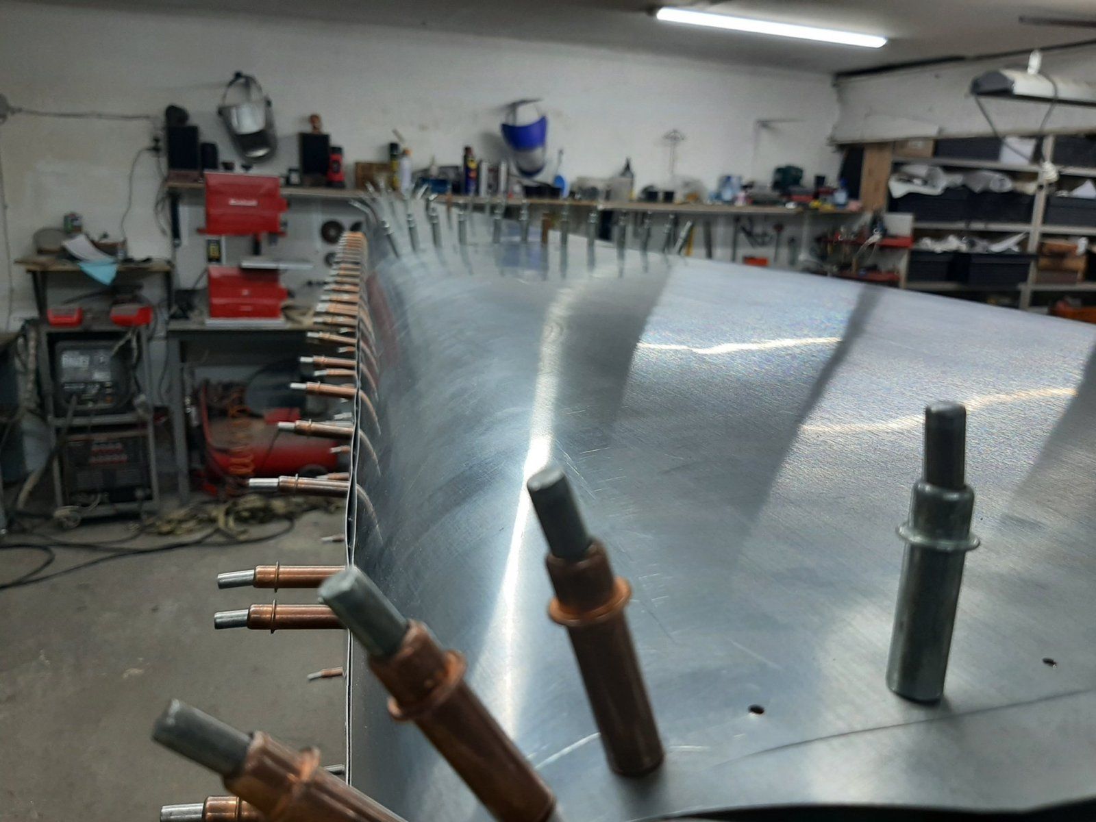

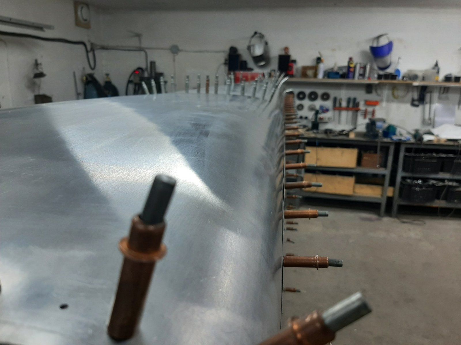

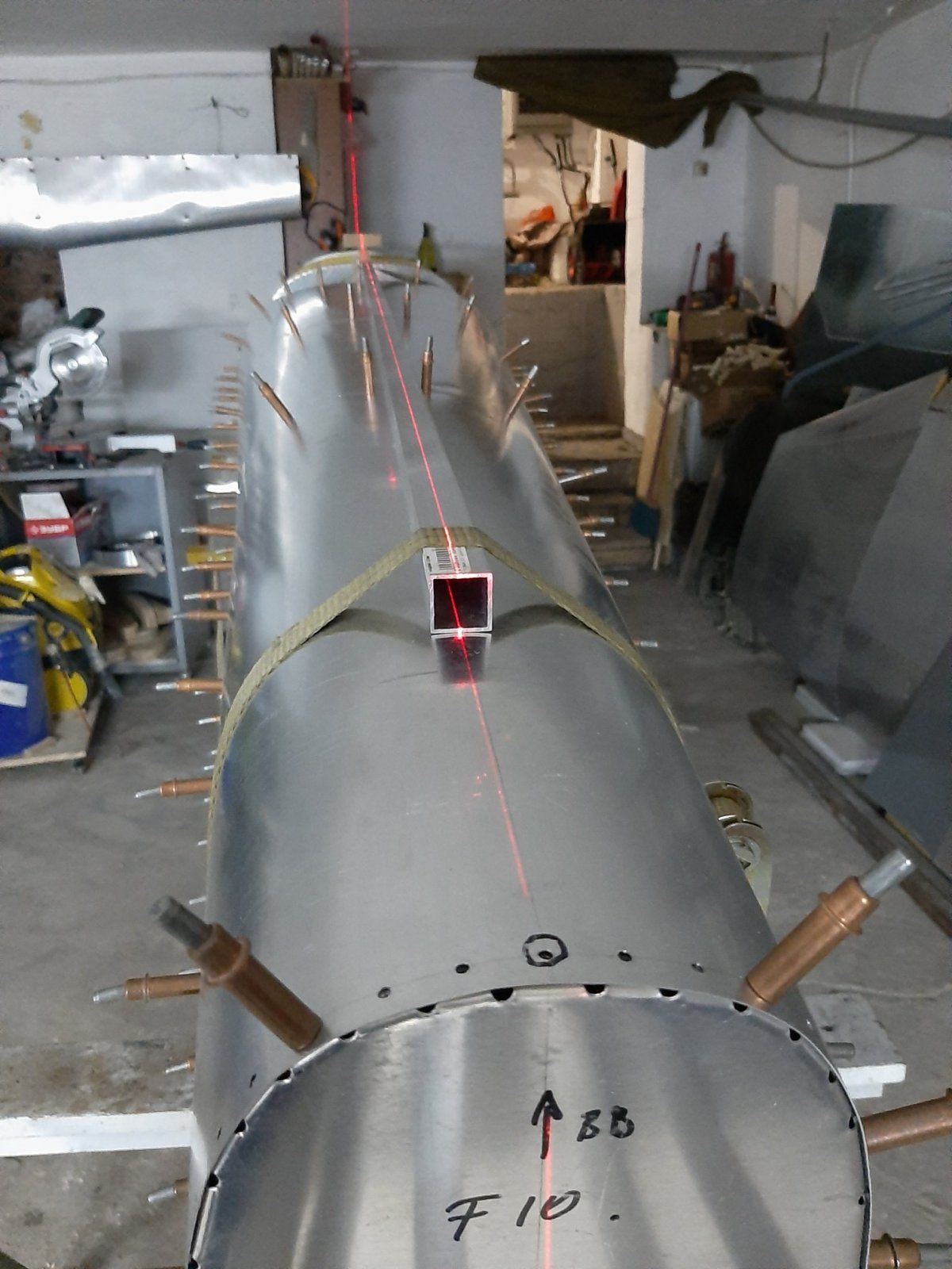

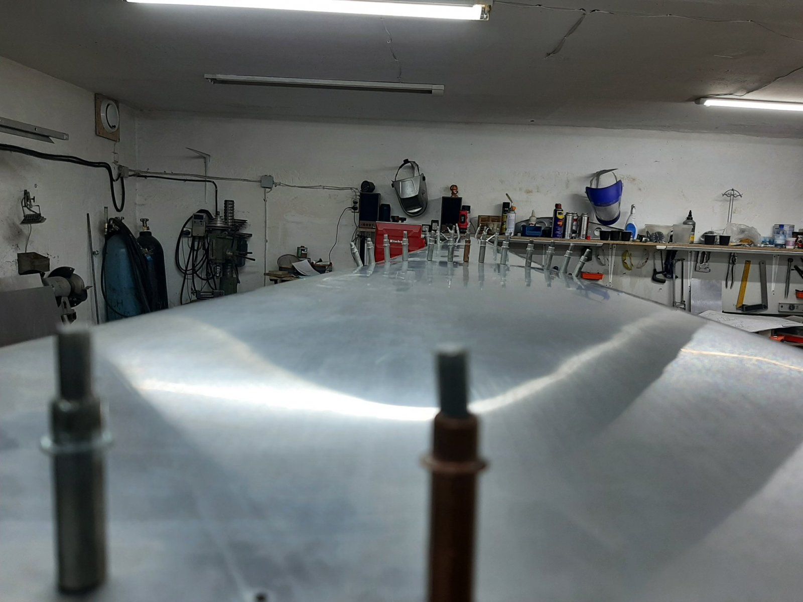

Сергей, расскажите плз последовательность клепания крыла, чтобы не повело. Thatcher написал просто - клепать от середины к краям, но как именно? Каждую заклёпку, через одну, полностью склепать одну сторону и перевернуть либо как вообще? Либо полностью собрать крыло на cleco и клепать одну сторону?
Сергей, Омск
Не бойся идти медленно, бойся стоять на месте.
Омск
Ну в идеале видимо полностью собрать на клеко, через одну, да где ж их столько взять.. я так клепаю мелкое, стабилизатор, рули... крыло собираю на клеко верх, через одну, предварительно укладываю крыло на стальную квадратную трубу 50х50х2 по лонжеронам, сверху придавливаю грузом по краям и агла. Сначала передний лонжерон, затем нервюры.. верх проклепал, переворачиваю и тем же макаром другую сторону.. важно помнить что пока не замкнут полностью контур оно ещё живое, внимательно следить за тем чтобы лежало ровно и хорошо было прижато. Как то так.
Пы.Сы низ при этом конечно тоже собран на клеко, только не через одну, а примерно через три четыре отверстия, сколько количество позволяет.

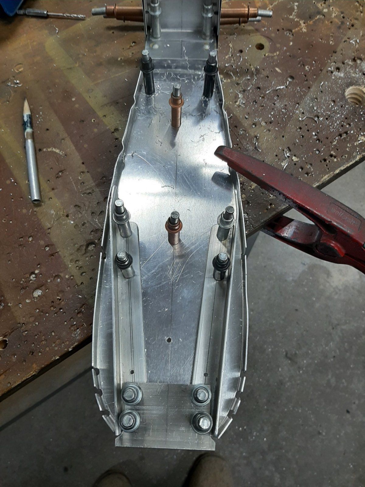

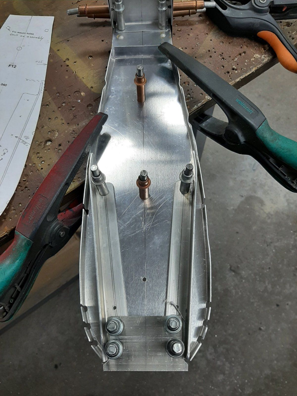

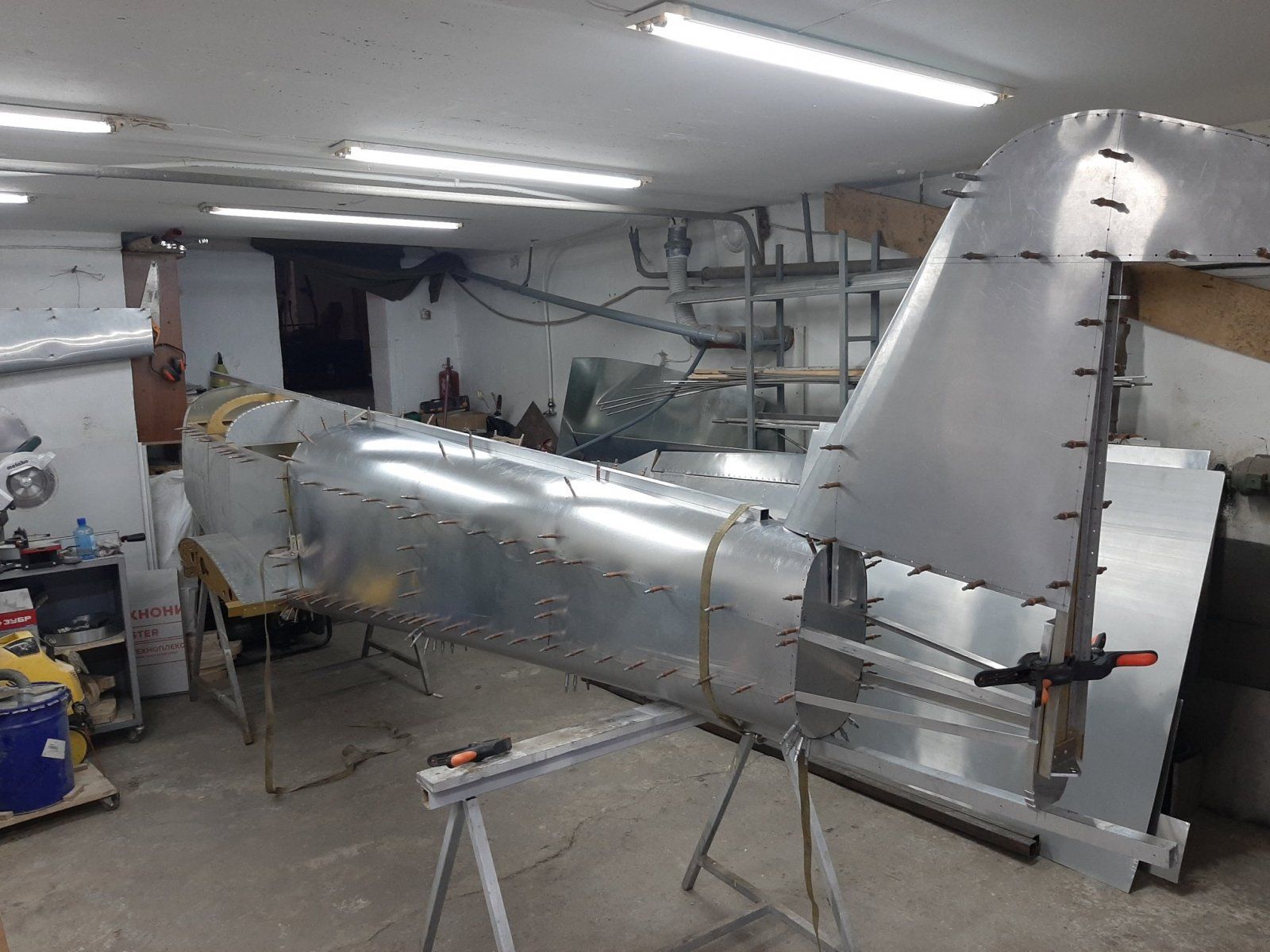

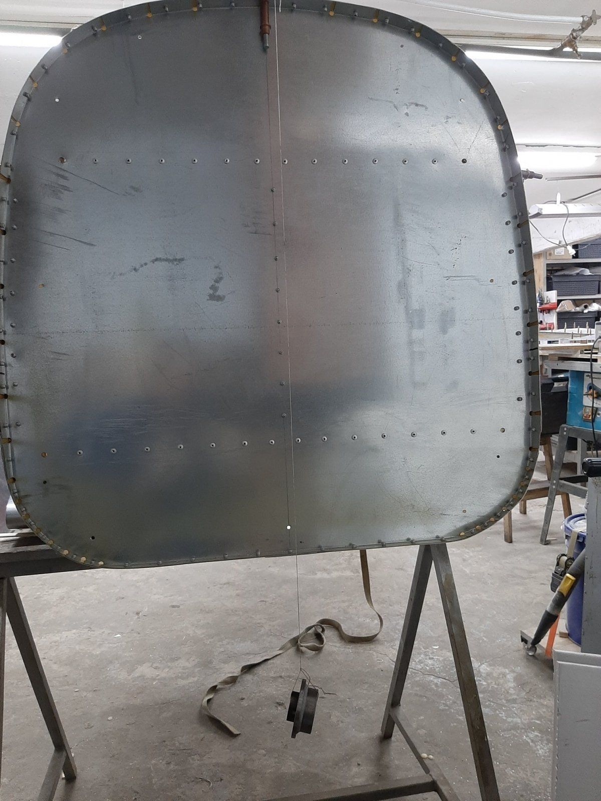

Закрепил его к лонжерону киля, сначала на бронзовые клеко технологически по оси, а затем в требуемых местах крепления просверлил отверстия на 4 мм и поставил чёрные клеко, позже там будут болтики на пять
